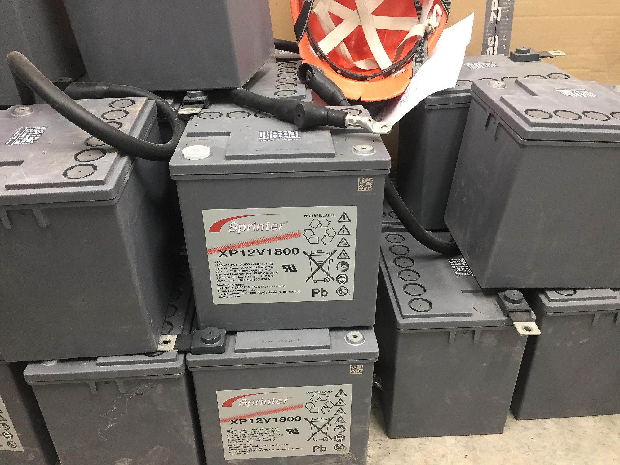

Относительно заявленных сроков службы,  ну, к примеру, вот такой серии АКБ частенько мне попадаются, при +20 (а так и есть)  они должны жить  до 15 лет  http://www.bb-battery.ru/upload/iblock/959/HRL1234W.pdf     -  сойдет за "промышленный"  ?

Цитата: UDAV от 13 Сен. 2017 в 11:11Относительно заявленных сроков службы,  ну, к примеру, вот такой серии АКБ частенько мне попадаются, при +20 (а так и есть)  они должны жить  до 15 лет  http://www.bb-battery.ru/upload/iblock/959/HRL1234W.pdf     -  сойдет за "промышленный"  ?
Нет,  сойдет. Это обычный недорогой АКБ. Я вам давал ссылку на промышленные. Но и это не важно. Вы попробуйте прочитать пост, который я вам написал. Только внимательно, вникая в смысл. Если не вникнуть, то можно купить и промышленные АКБ и положить их за 2 года.

ЦитироватьЭто обычный недорогой АКБ
Представители данной компании очень сильно оскорбились бы,  услышав это ;)  И  совет - погуглить цену этого "не дорогого"  :kidding: АКБ   ;-D
