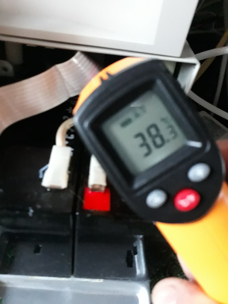

А вас никто к холодной стене ни прислонял? А то рассказываете сказки в теме про "мифы".
Батареи от Smart UPS  (кроме профилактики) с 13-го года своего места не покидали. Да и не могли быть установлены снаружи - короткие, толстые провода в ИБП. Живы до сих пор, несмотря на жару в корпусе. Ни одни из батарей до этого в данном ИБП так долго не жили.
Обслуживание: долив воды, по мере потери массы и КТЦ ЗУС-ом.
Другая батарея для ИБП гидролока - внешняя. Погибла в этом году (гидролок сигнализировал). Видимо разрушилась одна из пластин (одна банка кипит при разряде под нагрузкой) Профилактику не проходила, жила в холоде.
Время покупки батарей одинаковое, обе AGM, обе "выкипали" (теряли вес). Но батарея в гидролоке и Smart UPS отличаются по емкости и производителю. Поэтому полностью объективного сравнения (с ЗУС и без ЗУС) не получится. Но в качестве примера того, что жизнь АКБ не описывается единстенным правилом (Аррениуса или каким-либо другим) - вполне подходит.

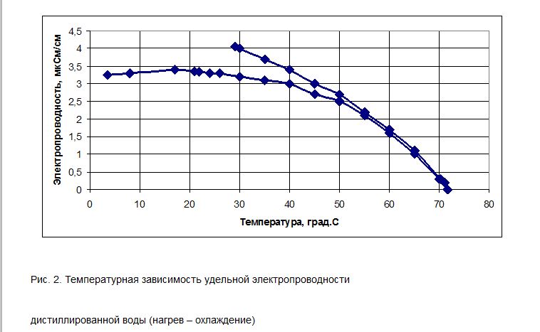

Господа мы дело имеем не с электролизёром и тут вами упомянутая аббревиатура ХИТ говорит сама за себя и даже говоря о электролизёре и о воде тоже не всё так просто.
Не стоит притягивать за уши температуру без оглядки на то с чем мы имеем дело  :hello: это физико химический процесс даже если рассматривать только воду.
И вода тоже имеет свойства которые не мешало бы изучить и кстати говоря о терморазгоне почему энергия уходит в тепло, а не на выделение газов  :hello:, а это опять надо вернуться к к свойствам воды
Уважаемый [user]AKI[/user],  уже устал намекать тут пытаясь заставить читать и думать прежде чем писать.
Говоря о хит вот так одним росчерком перечеркнуть всё, что в нём творится и перевести на температурную зависимость выделяющихся газов ну это талант!  B-)
Что не понятного в моём посту когда я говорю, что нельзя применять на прямую законы и закономерности говоря о ХИТ и о электролизе? да то, что это физико химический процесс как вам уже было сказано, а не просто хим реакция.
Влияние есть спорить глупо, но есть существенные различия, которые надо учитывать  :-) иначе можно договориться, до такого абсурда, что мама не горюй.
