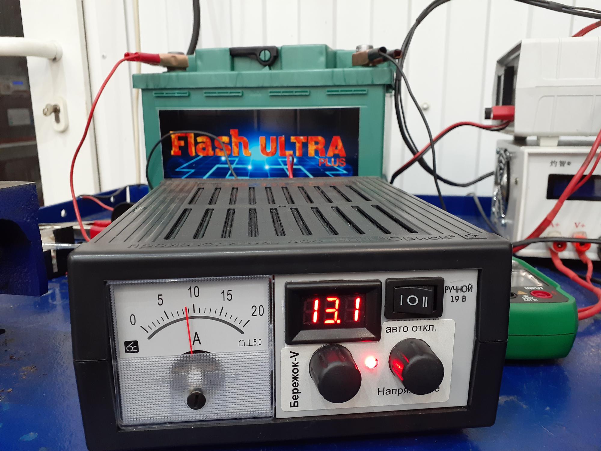

Цитата: Сергей285 от 21 Март 2020 в 12:40
Можно ускорить процесс. Возьмите нагрузку 7 - 10 Ампер , снимите клемму бережка - нагрузите минуты  2 - 3 аккумулятор. Подключить Бережок ,увидит разряд начнет больше давать ток и напряжение перемешивание пойдет быстрее.
Благодарю за совет. В принципе я не спешу с зарядом. Просто хочется посмотреть сколько времени займёт заряд. Были сомнения, что микроконтроллер "подзавис" (читал здесь на форуме про Бережок, про переподключение, мол заряд продолжался в другом режиме) , в данный момент сомнения развеяны.
Сергей285
Цитата: svs35 от 21 Март 2020 в 12:54микроконтроллер "подзавис
Такого никогда не видел. Если есть помехи по сети ,то режимы перескакивают. Лечится припаиванем конденсатора на кнопку
BlackDoc
Цитата: svs35 от 21 Март 2020 в 12:22Выключение Бережка V не изменило ситуацию. При новом заряде в стадии "заряд" примерно 30 секунд, далее "дозаряд" сначала напряжение доходило до 15,5В, ток до 5 ампер, минуты через две 14,4В; 0-1А. Будем продолжать профилактику двенадцатилетнему "старичку". Очень хочется дождаться любимого цвета светодиода .
Может он не кальциевый?

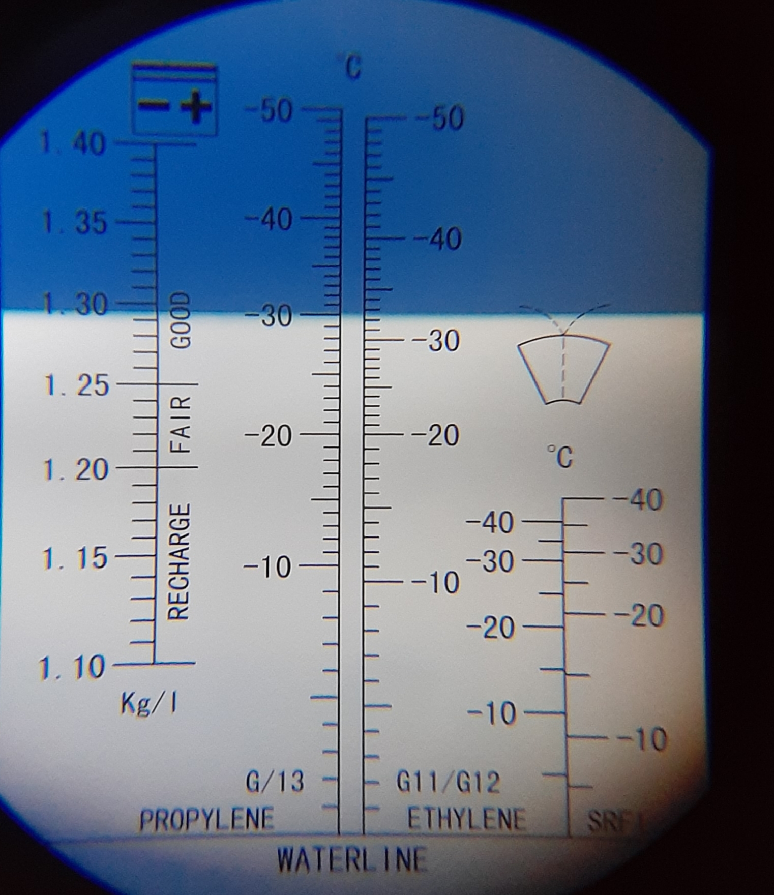

По прошествии 104 часов заряда Бережок V рапортовал о завершении заряда.
Плотность почти исходная .
Какие мысли появились у меня
Ощущение что Бережок увидел что АКБ имеет не полную формовку .По этому и так долго возился с этой  АКБ. Чтобы это проверить произведу ещё один разряд .

Viktor-
Разряд завершён .
При первом разряде было 65.35 А.ч.
Хочу заметит что температура в боксе при втором разряде была на 2-3° ниже .Поэтому можно смело заявить что аккумулятор ни грамма в ёмкости не потерял и аккумулятор имел полное формование с завода так что имейте это в виду при выборе хорошего аккумулятора .
Бережок все-таки радует что я практичесеи не применял свои знания пи заряде данной глубоко разряженной батареи .
Сейчас Бережок V  настроен на окончание заряда   при 16.3 в. При первом заряде окончание было 16.2 в.
Надеюсь во второй раз Бережок V доведёт плотность до 1.30 .
P.S
После первого заряда Бережком V а режиме авто я в " ручном " режиме произвёл в течении 40 минут перемешивание .Плотность  достигла 1.30.
