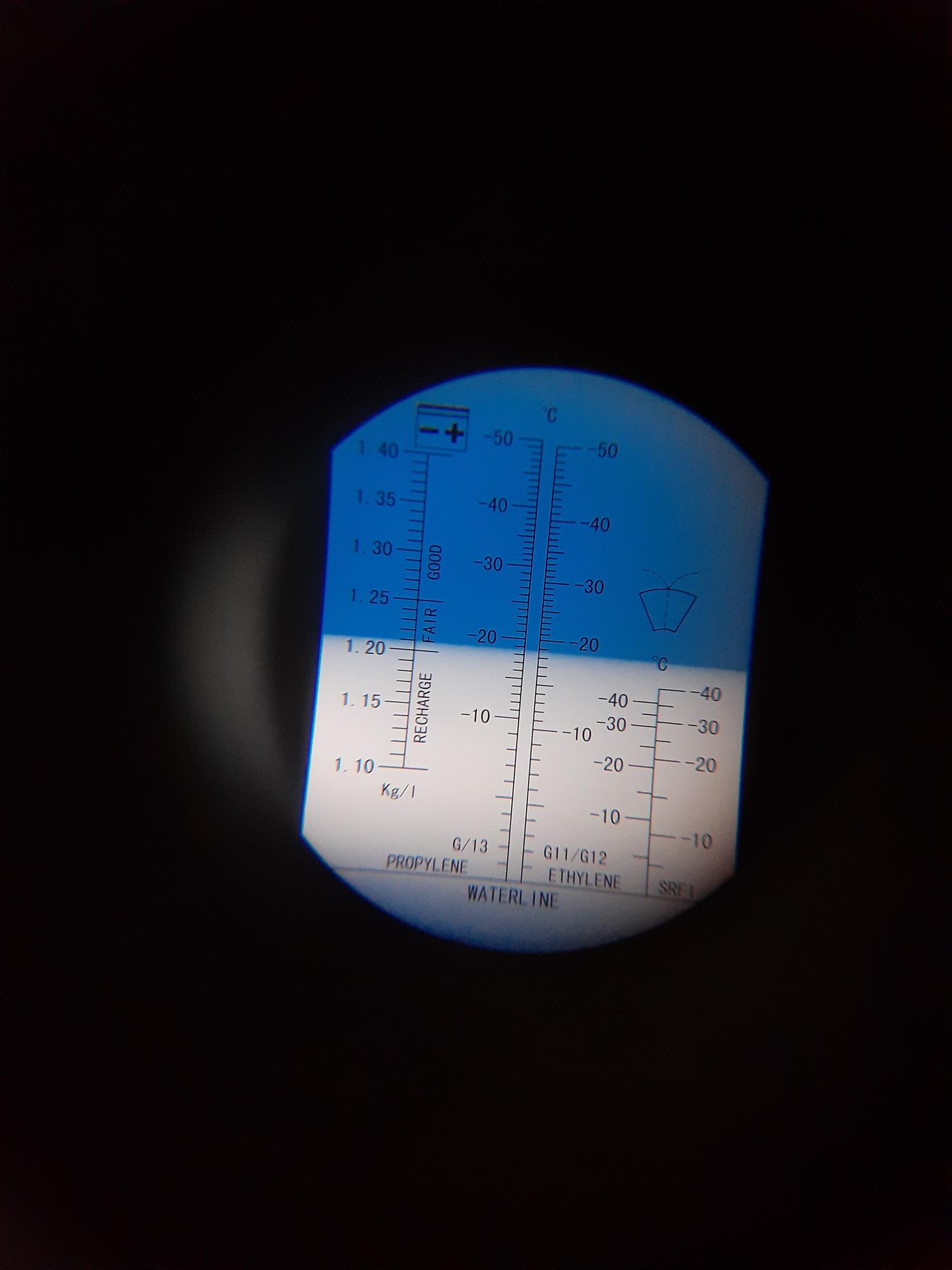

Хорошо пробуем на 16.8
С момента начала заряда прошло 16 часов .
Плотность уже 1.21 .Максимальное напряжение достигает 15.4в.
Видно что процесс заряда идёт шустрее .

Всем здравия. По итогу заряда Бережком V, сообщаю что ЗУ я доволен. Огромный плюс в том, что вообще можно не контролировать процесс заряда. ЗУ сделает всё сам, это понравится тем, у кого заряд АКБ не является хобби :). Ну а кому нравится процесс зарядки, то и для них ЗУ будет полезно.
На своём АКБ достиг плотности которую не видел на этом АКБ никогда. Заряжал и в автомате и в ручном режиме (пробовал малые токи по Бранимиру вторую стадию 1,1А 16,3В (но ток не падал в течении часа)).
Теперь данные: НРЦ 12,89В плотность от + 1,31 1,31, 1,315 1,30 1,315 1,30. Уровень электролита 1,5 см. над пластинами.
Беспокоит разброс по плотности. Для выравнивания включить в автомате или подольше подержать под 16,3В 1А пока не снизится до 0,5А?
И, пожалуйста, подскажите по корректировке плотности. У Виктора на канале в его комментарии видел что он добавил 20 мл дис. воды, только вот не понял до добавления он откачал 20мл электролита или просто добавил.
Viktor-
[user]svs35[/user], От добавки 20 мл. воды заметного увеличения уровня не будет .Поэтому и нет смысла предварительно изымать электролит .
svs35
[user]Viktor-[/user],  я согласен, что уровень сильно не увеличится, а вот плотность с 1,30 упадёт до 1,27-1,28? Вот это прежде всего интересовало.
