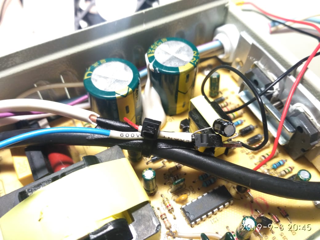

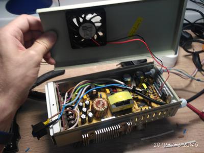

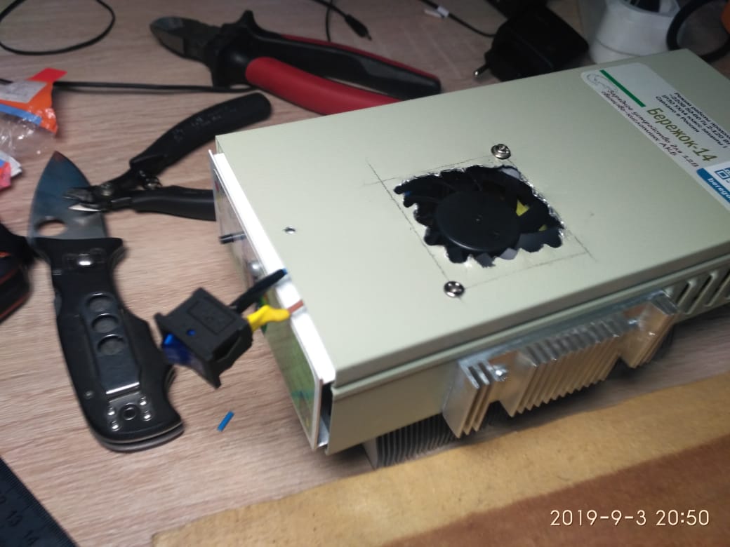

Цитата: atim5 от 02 Сен. 2019 в 16:51Хочу наверное поставить вентилятор
Вы проделали уже большой путь по уменьшению пыли внутри корпуса - навесили радиаторы на него.
Если изнутри навесить ещё один радиатор, подобный боковому, то проще всего будет поставить кулер именно внутрь закрытого корпуса, чтобы он там по корпусу через этот радиатор гонял воздух по циклу.
Кулер выберите сами из остатков - и осевой, и центробежный можно.

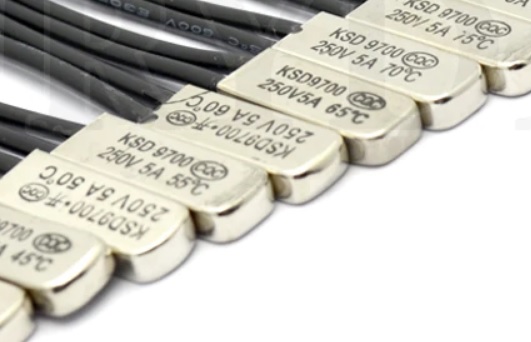

Цитата: Паяка от 03 Сен. 2019 в 12:41Термовыключатель берем на 40 градусов?
KSD9700 выключатели давно использую, но на 40 градусов ставить не рекомендую. Сам проходил. У них огромный гистерезис - вплоть до 15-22° - поэтому 40-градусный выключатель в комнатной температуре никогда не разорвется.
Ставьте 50-65°
P.S. особое внимание с пирометром по металлу. Я уже не раз накалывался с тепловизором - ровные металлические поверхности работают как зеркало - они всегда холодные. В вашем ролике Вы замеряете боковой радиатор с транзистором и верхушки кондеров. Если пирометр аналогичен тепловизору в данном плане, то ошибка будет большая. Матовая плата между кондерами и обмотка транса - это хорошие места!
P.P.S. У меня нет ни одного дефолтного бережка, чтобы сделать фото тепловизором :)
atim5
[user]dvlad666[/user], Заказал 45, 50 и 60 градусов - его можно просто бросить внутрь - он ничего не замкнет, он же биметаллический?
Как приедет - выключатель уберу.
Вентилятор самый тихий - его за глаза хватает.
dvlad666
Цитата: atim5 от 05 Сен. 2019 в 19:00
[user]dvlad666[/user], Заказал 45, 50 и 60 градусов.
Я думаю 60 будет оптимально - баланс по скважности включения и жизни кондеров. 45 нет. 50 - это если Вы в холодном гараже его юзаете.
А вот открытый, назовем его так,  воздухозаборник сделал ваш бережок истребителем явно не пятого поколения. - Попадание пыли, крошек, шурупов и булавок может осложнить его работу.
Как вариант можно намутить подиум и нацепить 92мм-120мм фильтруюущую параллонную решетку от компьютерных кулеров над ним.
Либо хотя бы временно за неимением - перевернуть девайс.
Цитата: atim5 от 05 Сен. 2019 в 19:00его можно просто бросить внутрь - он ничего не замкнет, он же биметаллический
замкнет, он же всё-таки биметаллический  ;-) лучше всего его через мягкую термопрокладку прижать пластиковым хомутом куда-нибудь.
Можно и на жвачку между кондерами приклеить.
