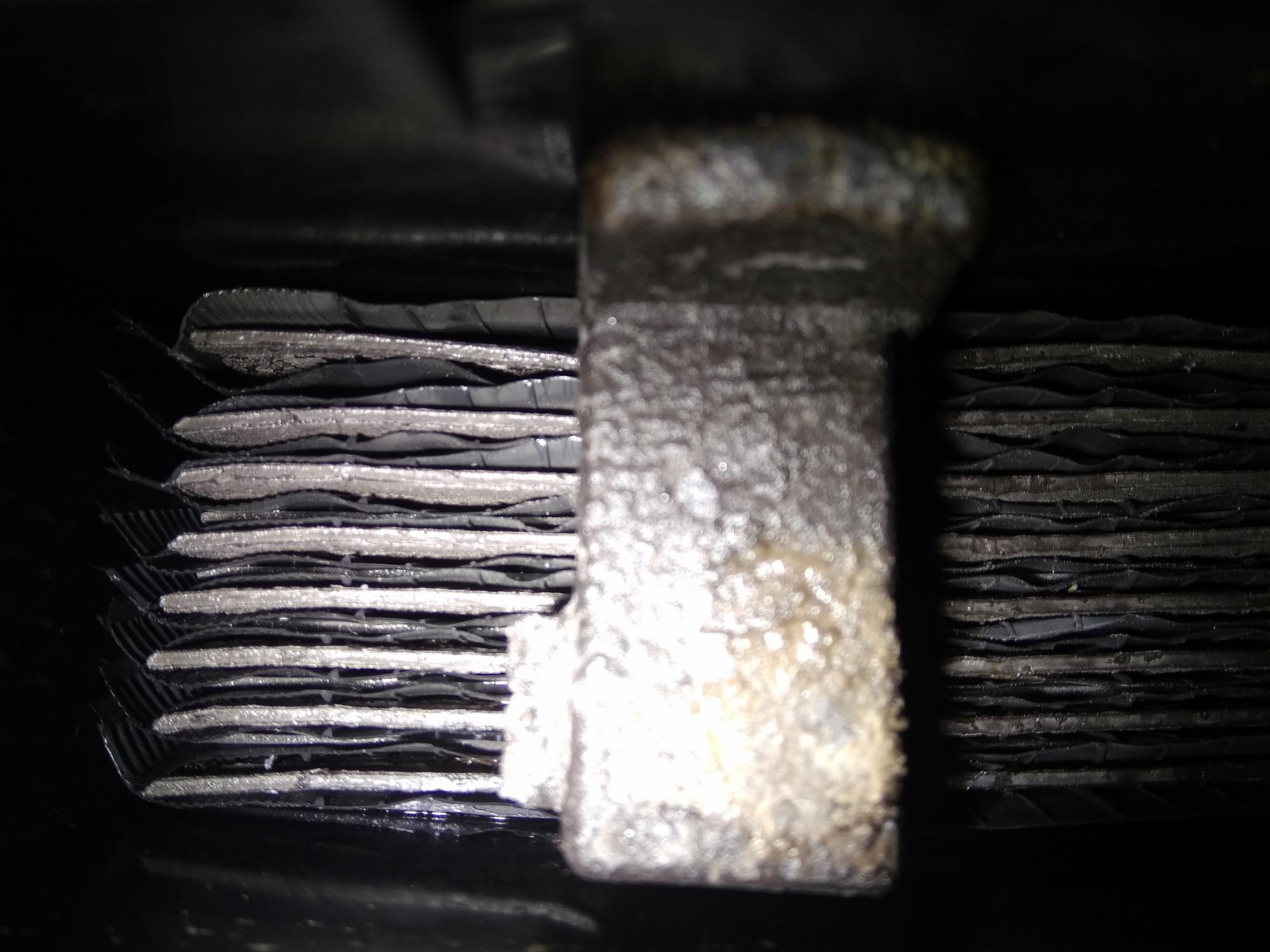

Что-то я упустил начало вашей эпопеи .АКБ на фото не с Рено Ниссан ? Уж больно на Исту  похожа .А они частенько теряют одну банку .
Она самая.
Viktor-
Цитата: wudi от 22 Май 2019 в 23:29
Она самая.
Ну тогда поздравляю я тоже терял двухлетней АКБ Иста . Заметьте  двух летний и можно сказать зимы не видевшего АКБ Зимой авто стояло в гараже  со снятой клеммой .
Очень много было жалоб на КЗ  в этих Истах .Заводской дефект и попытки  его восстановить на мой взгляд бесполезны .Даже если и устранить КЗ то скоро разбаланс все равно вернётся .
Если только как скажет Кибер папа для опыта  то занимайтесь даром время не потеряете поскольку опытнее будете .

wudi
Цитата: Viktor- от 22 Май 2019 в 23:51я тоже терял
Проблеммную банку не вскрывали?

wudi
Цитата: Cyberpapa от 23 Май 2019 в 10:30Бесспорно  wudi получит опыт, если найдет метод устранения КЗ - кому-то эти эксперименты помогут.
не думаю что это устранимо. положительные пластины коротнули на отрицательные. перемычка от положительных поднялась вверх. я подогнул вниз но кз осталось. сами пластины вниз уходить не хотят. конечно я бы это выжечь не смог. если надавить на пластины, то вниз не опускаются. сильнее надавить - крошатся. экспериметны закончил. теперь можно накоротко замкнуть банку и пользоваться как 5p1s

wudi
Цитата: Паяка от 23 Май 2019 в 11:40на вид так красиво, аккуратно и основательно, а на деле скоропостижно коротит.
пока не разобрал не увидел. на 2 фото видно. положительные пластины на 5мм вверх поднялись. акб в сумме принял 70ач, током 5а, но утром напряжение было равно 0. эту серию акб нет смысла вообще восстанавливать. у положительной клеммы скоро произойдет тоже самое. там тоже положительные пластины вверх поднялись. клемма даже наклонилась.
