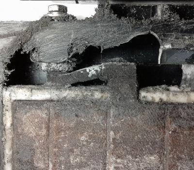

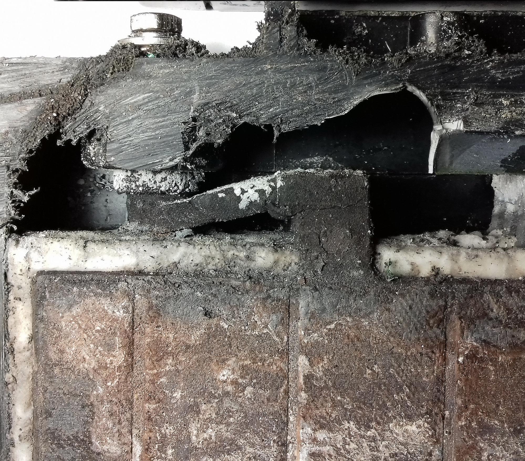

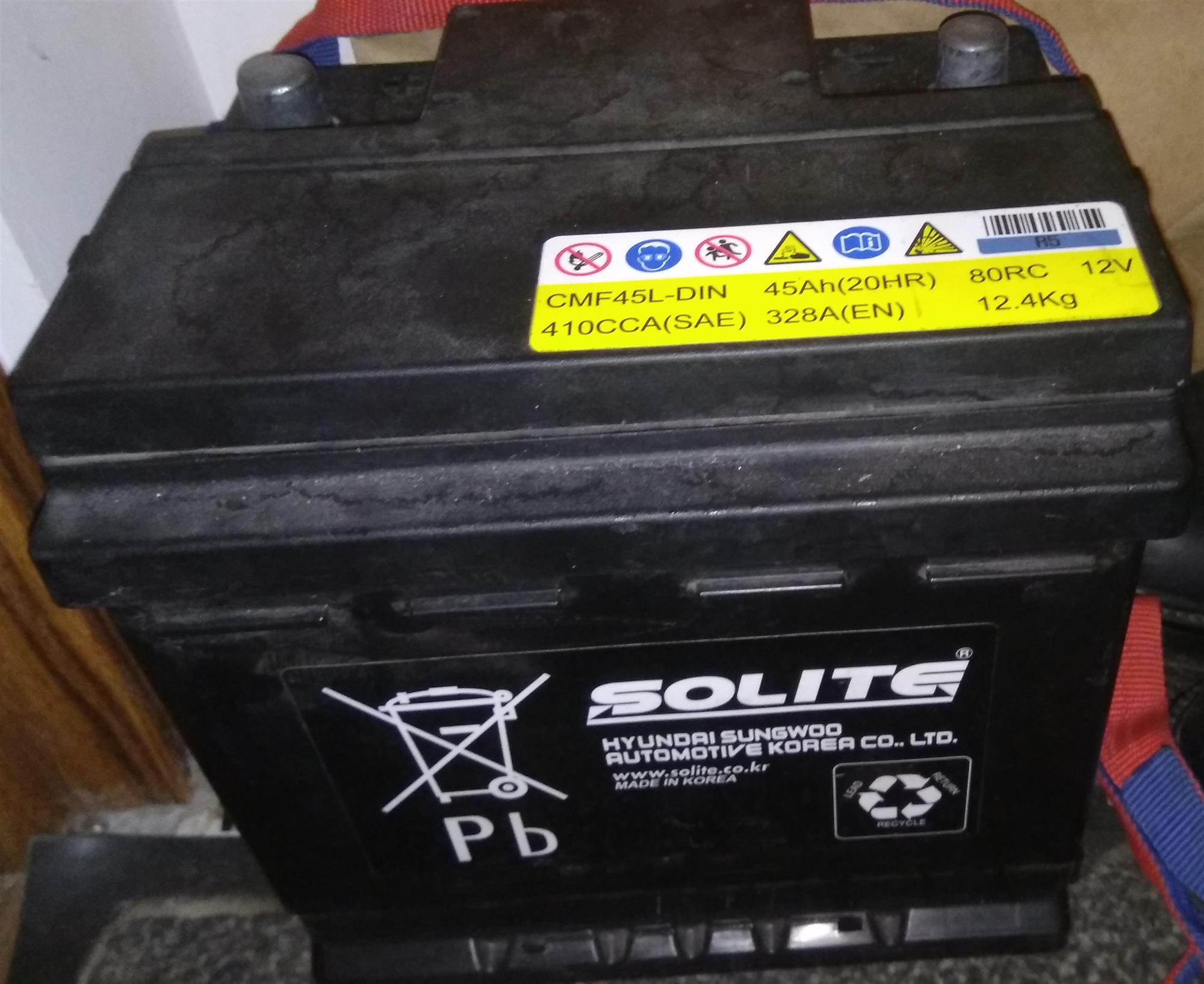

Цитата: wudi от 23 Май 2019 в 16:05т.е. накинуть мою клемму и попытаться убрать кз, подняв отрицательный мостик?
Правильно поняли.
Возможно придется делать прорезь, возможно достаточно нагреть пластмассу вокруг клеммы и попробовать тянуть вверх. Думаю руками не получится, придется соорудить приспособление.
Как вариант:
Установить батарею горизонтально на пол, на две невысокие деревяшки, находящиеся под банками с клеммами.  К клемме с проблемной банкой прикрепить что-то типа тросика, натянуть его и закрепить сверху АКБ (допустим к столу). Вынув деревяшку из-под проблемной банки, батарея повиснет на тросике. Расстояние между днищем АКБ и полом будет являться неким ограничителем, его можно подрегулировать (подложить что-нибудь), дабы сильно не вытянуть клемму с пластинами. Теперь можно пробовать греть феном пластмассу корпуса.
Вы говорили, что банка с положительной клеммой собирается родить аналогичное КЗ. ИМХО есть смысл попробовать на убитой.
К сожалению я такого никогда не делал.
zerbino
Цитата: Cyberpapa от 23 Май 2019 в 13:34Фоку киньте, если не сложно и пару слов о АКБ.
4-5 лет в малолитражке по Мск. Дева за рулём, мало прогревов и заботы об аккуме. Заменен. Забрал для экспериментов. Диагностических устройств, к сожалению, нет. Оживлять пытался CTEKом. Долить не получилось, т.к. в отличие от варты 105а там оно запаяно, а не закручено упоротыми, но пробками.
Ну и да, AGM я доливал по советам местных, т.е. не до плескания жижи, а до одинаковой (визуально) степени влажности матов)
Автор, я не спешу, конечно. Я готов подождать для более лучшего качества девайса, его функционала. За плату адаптации 14,0В+-1,5 IN от ЗПУ-135 -> то что нужно вашей платке OUT готов и подождать и приплатить. Ну или могу просто у китайцев заказать что-то типа этого  или этого с выставлением нужного напряжения, если подойдёт.
Cyberpapa

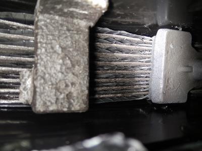

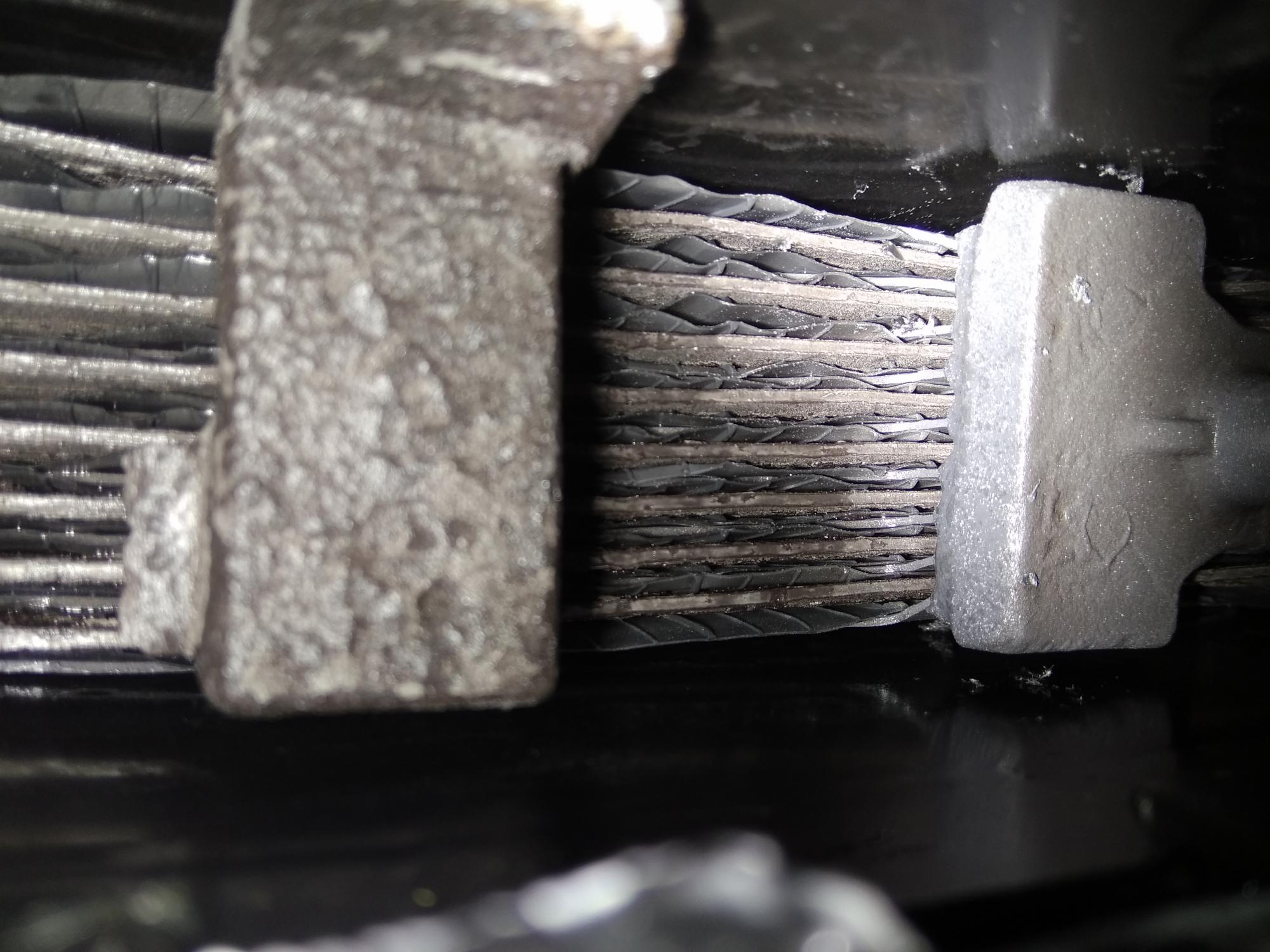

Что было раньше - курица КЗ или яйцо сульфатация из-за которой увеличились размеры пластин ?  :-)
Две сестры, обе разряжались в ноль
В батарее [user]wudi[/user] пластины коротнули на мостик баретки.
В моей AGM батарее пластины коротнули на борн.
КЗ в разных местах, но судьба одинакова.
