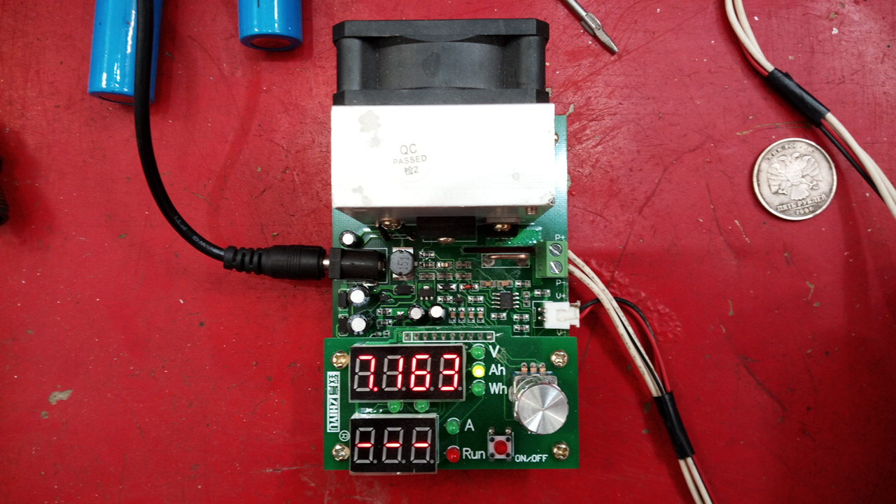

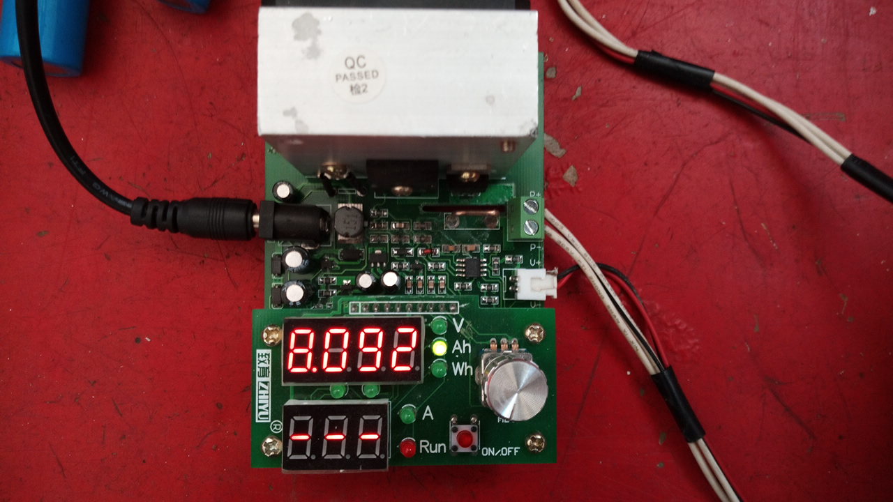

Третий разряд закончен .
Результат не радует потеря  на лицо .Время последнего заряда 9 ч.30 м. Второй дозаряд бирюзовый длился очень мало 5-10 минут .Паяка говорит что такое поведение  бывает на хорошо сбалансированной АКБ .
Далее буду заряжать другим ЗУ ( коим заряжали этот АКБ ) и также посмотрим динамику ёмкости
Разряд после заряда ЗУ из комплекта

Цитата: Viktor- от 27 Май 2019 в 14:24Разряд после заряда ЗУ из комплекта
Тут может быть как вариант : зарядное Бережок направлено на мягкий режим заряда акб и долголетие акб .  ЗУ из комплекта преследует одну цель вкачать больше ач в акб , что-бы потом пользователь смог  выжать больше ач из АКБ.
Viktor-
Не соглашусь с вами .Уж больно много акб теряет в емкости при цикличности с Б-7  У меня мокрые 60 ки при такой же цикличности теряли менее пол процента от емкости .Получается что с Б-7 акб раньше потеряет всю емкость .Слишком уж бережно . Но не забывайте что мой бережок еще  без кнопки и по сути этот мой
запоздалый тест .Но автор в очередной раз убедился в недостаточной глубине заряда по первой программе и вроде как уже объединил первую программу со второй .
Сейчас зарядил этого малыша зу к 912 и поставил на разряд .Посмотрим сколько покажет.
