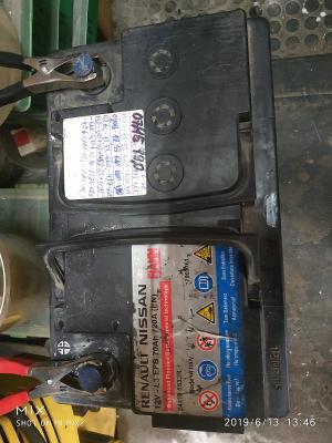

Спасибо, Паяка, итак первый подопытный 70ач/720а Рено-Ниссан ЕФБ производства FIAMM( он же теперь Хитачи групп, сделан в Италии 07/15) .
Стоял три года на дизельном Ниссан-икстрейл пока однажды на нем и не замерз после недельного отсутствия хозяйки.
Подзарядил тогда и нынче обычным вымпелом и 12.06 выдавал при нрц 12,75в - 685а и 4,00 мОм по ланколу200. Вчера же был поставлен на глубокий разряд до 10,5в (поскольку не запариваюсь о его дальнейшей судьбе - в утиль так в утиль). До 12в (электронной нагрузкой 3,5а) выдал 27ач, до 10,5в - 52ач.
Сегодня с утра поставил под Кулон по методу Виктора- предзаряд до12в током 3,5а с паузами 5-3, далее основной 14,8-14,7в 7а до 0,7а с ассиметрией 0,7а стандартной скважности и дозаряд 16,3 2,3а 5часов. Возможно поправлю в ходе заряда потом контроль плотности перед разрядом.

Паяка давно просил проэкспериментировать с Ефб АКБ на предмет его полноценного заряда до нормальной плотности. Заряд Кулоном по схеме Виктора(могу и Вымпелами) нужен, чтобы довести эту плотность после разряда до нормальной, потом опять разрядив, начать полный процесс заряда на третьей программе Бережком. Фото вымпела57 с интегрированным Бережком я уже выкладывал в соотв. теме. Данные по АКБ и первоначальному заряду выкладываю, чтобы потом было меньше вопросов. Что-то не так делаю? Поправьте.

Вообще не понял ничего .Полных данных по АКБ нет Зачем-то уже его  разрядили и будут заряжать кулоном .
Что ,куда ,зачем,почему непонятно ? Если сравнивать глубину зарядов двух ЗУ то вроде как Б14 ещё не доработан в полной мере для ЕФБ .Или я ошибаюсь ?

[user]Viktor-[/user], большинство EFB и "трудных" кальциевых заряжаются на программе 3 Б-14 без проблем, за время, равное или меньшее, чем многоступенчатый CC/CV. Но в некоторых случаях для достижения плотности требуется однократный и двукратный подразряд по способу ув. [user]Сергей285[/user]. Сейчас ведётся работа по полной автоматизации и ускорению процесса при сохранении минимизации газовыделения и его распределения по всему ходу заряда. Как только работы и испытания будут завершены, возьму два Ваших ЗУ на модернизацию до 4-проводной версии с кнопкой на новой красной плате.

Цитата: krufel от 13 Июнь 2019 в 14:06До 12в (электронной нагрузкой 3,5а) выдал 27ач, до 10,5в - 52ач
Это хороший разрядный график, и остаточная ёмкость весьма достойная.

Виктор, какие данные по АКБ вы ещё хотели бы видеть пока идёт заряд по вашей методике?
Она весит 19,1 кг. Если ее сдать в цветмет, то получу что-то порядка 900руб.
Если хотите, отправлю вам для правильных экспериментов. За ваш счёт ест-но. Уже есть другая Ефб от мазды сх5. Будем экспериментировать параллельно.

Нужно было открутить пробки ,проверить уровень  ,оценить видимую сульфатацию ,промерить плотность ,при заряде проверить все ли банки равномерно берут заряд .Если есть слабая банка то после глубокого разряда ей станет ещё хуже и это в лучшем случае .Нужен был ещё после заряда и дозаряд . Предоставить нам как он протекал но как я понял дозаряда не было .
