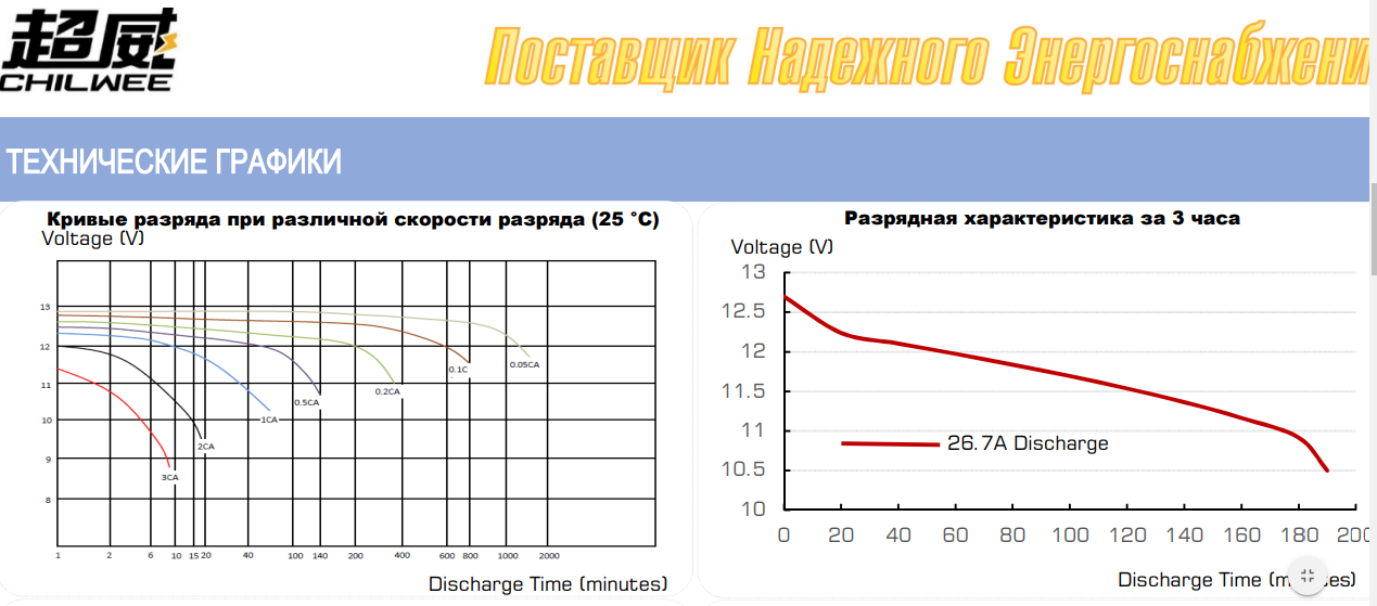

[user]Viktor-[/user], да, многие забывают, что для ушатанных АКБ характерна отдача большей части ёмкости до 12В, тогда как у хороших завал напряжения наступает гораздо позже. Пример эталонного графика от Chilwee - одного из ведущих производителей топовых тяговых АКБ.

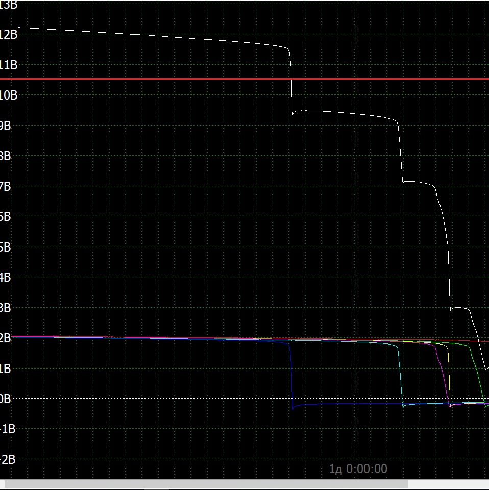

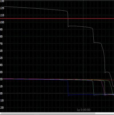

Цитата: Паяка от 25 Июнь 2019 в 11:56Пример эталонного графика от Chilwee - одного из ведущих производителей топовых тяговых АКБ.
Пример графика превосходно ушатанной батареи от Chilwee меня:
Сверху, белый график выше красной, горизонтальной линии, обозначающей уровень 10,5 В, подобный вашему.  Ниже сей линии - графики каждой банки.

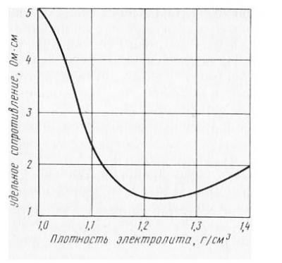

[user]krufel[/user], никакого чуда тут нет
- во-первых, Вы обеспечили полный дозаряд всех банок АКБ по всей площади пластин
- во-вторых, подтянули отстающую банку (плотность ее выросла до 1,29)
- в-третьих, с ростом плотности электролита растет и внутреннее сопротивление АКБ (поэтому-то и падает показатель токоотдачи ССА с 730 до 680),
что подтверждает полную заряженность АКБ и рост плотности до МАХ и соот-но емкости
Зависимость Rвн от плотности электролита видна на графике ниже:
