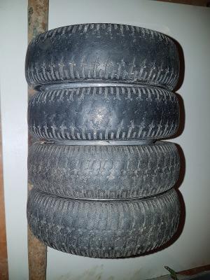

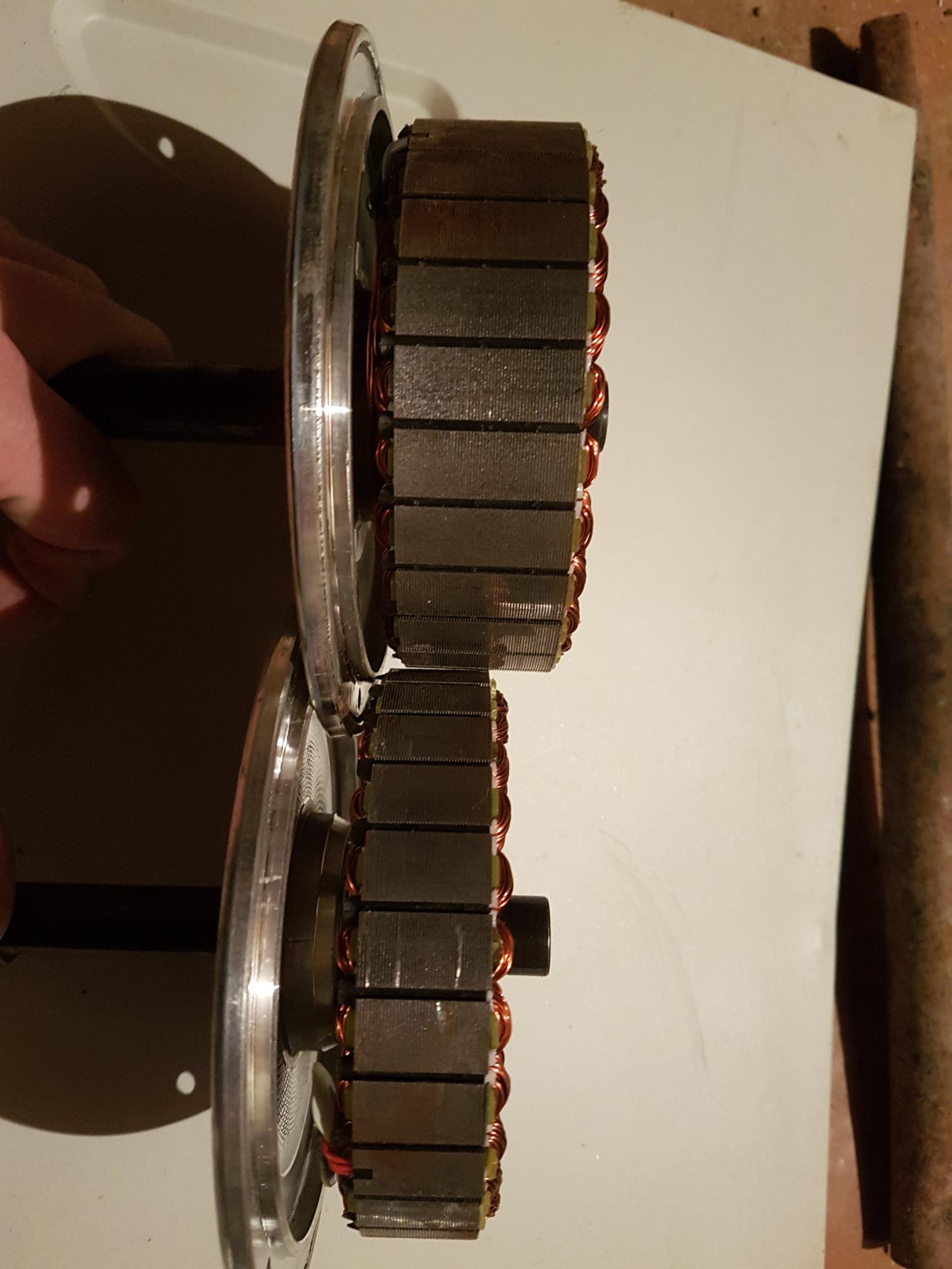

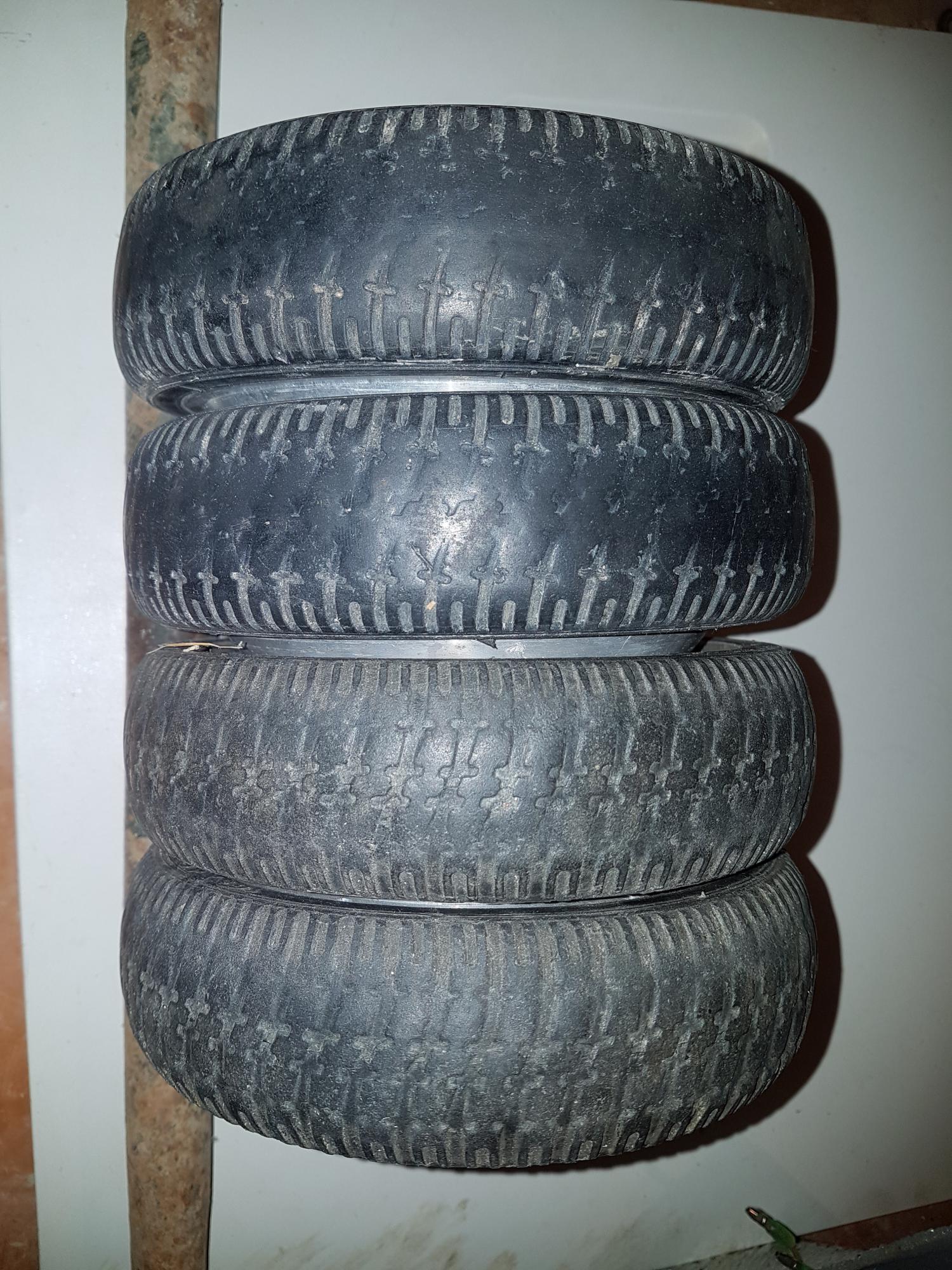

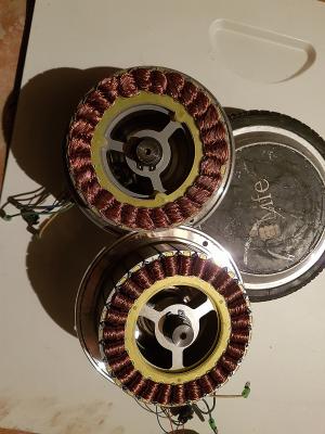

Ali567
Цитата: Волгарь от 30 Март 2019 в 23:52Плюс мк 3,5кг. А если два???
По поводу веса , забрал я свои 6.5 колеса , лежали по паре в разных пакетах , и честно говоря разница в весе ощущалась сразу , сейчас не удержался разобрал колеса и был удивлён.
Магниты в этих колёсах так же на 8мм больше. Но вот что то мне подсказывает что эти колеса сняты явно не с 1 гироскутера .
Такое ощущение что витки чем то лупили , но механических повреждений я не выявил , даже лак на проводах не покоцан. Намотаны по 5 проводов ( вместо 3 в другой паре). Можно ли использовать как приводные эти колеса ? Я так понимаю они мощнее. Или для бк колес это критично? . Две покрышки лысые ) 2 еше пойдут .
Может есть тема какие покрышки можно одеть на эти мк ? Внешне на москвиче они кажутся маленькими , хоть и всего на 2 см ниже . Может удастся подобрать покрышку выше ...
