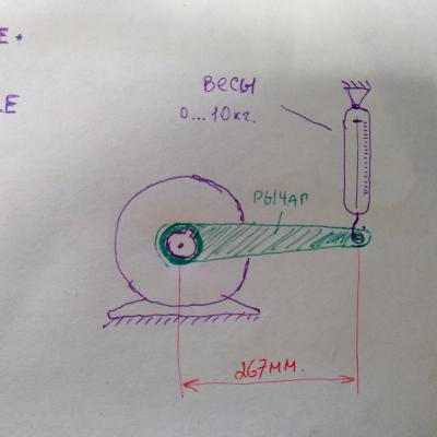

Цитата: korНе замеряли размеры? Диаметр ротора, толщину пакета статора, толщину листов железа статора, зазор?
длинна пакета статора 46 мм
толщину пластин не скажу.  на вид примерно 0,4...0,5 мм
зазор не удосуживался замерять (
диаметр ротора 90 мм.
момент проверяли в статике -
показания весов в таком замере составили около 10 кг.
частота фазного тока 2,5 Гц для статичного замера.
считаю: 10(кг) * 9,8(м/с2) * 0,267(м) = 26.16  (Н*м)
фазный ток не замерялся. на то время было нечем.
батарейку взяз 52 вольта, БМС отрубалась при 50 амперах.
позже, когда я говорил, что замерял фазный ток -  то мерял токовыми клещами, что теперь считаю неверным, т.к. токовые клещи а-ля мультиметр  расчитаны на измерение тока при частоте 50 Гц, а при низкой частоте показывают ерунду.
Тут может быть проблема: контроллер запросто может снижать момент, если видит, что ротор заблокирован. Надо бы момент мерить на рабочих оборотах: либо через натяжение тормозной ленты, либо через ток от внешнего генератора, либо как ... сами придумаете. :) Обороты вентилятора, скорость мотоцикла...
