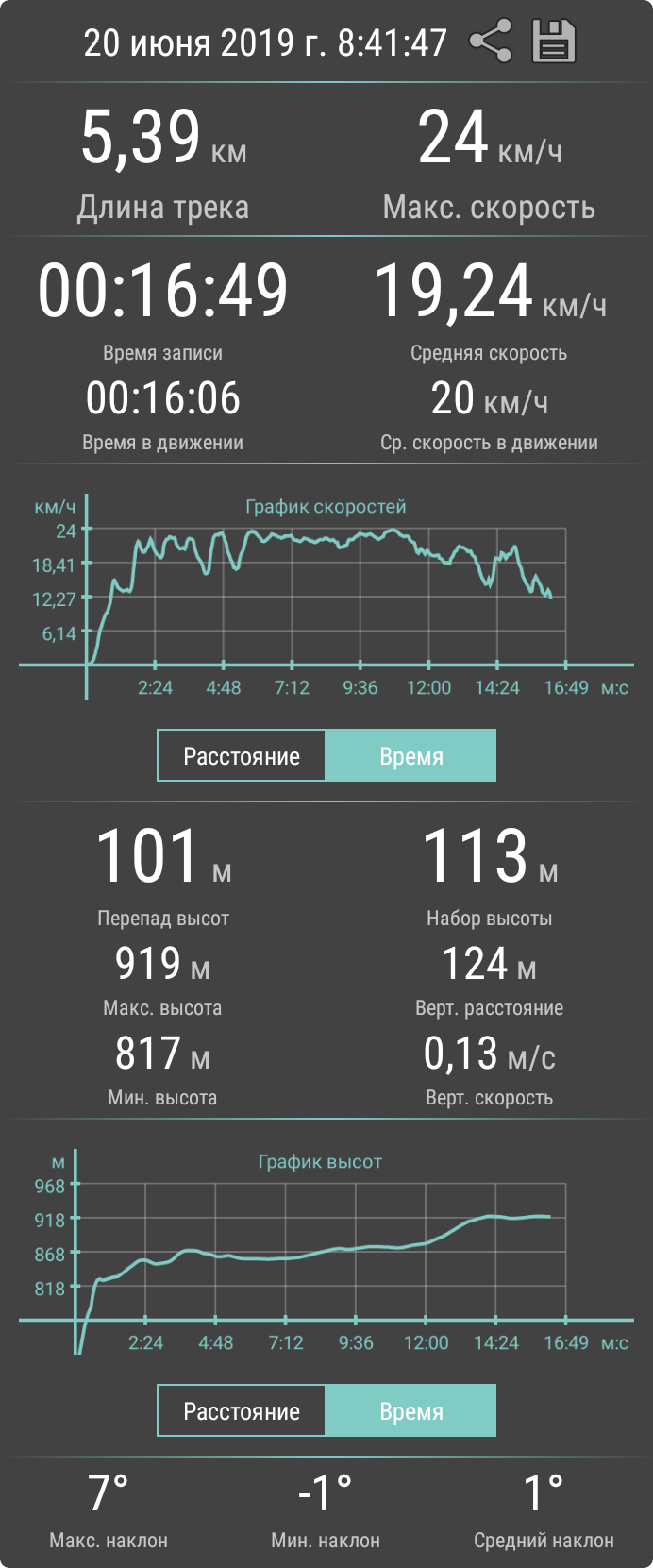

Цель перестройки - увеличить скорость без потери пробега. Мне его хватает - ниже 36в не сажу  батку. А вот скорость - при максималке 24 у меня средняя скорость в пути - 20. На лицо нехватка скорости)))

Цитата: Vish от 21 Июнь 2019 в 12:05при максималке 24 у меня средняя скорость в пути - 20. На лицо нехватка скорости)))
У Вас отличная средняя скорость...) У меня при максималке 32(я только на 2й скорости езжу) средняя редко за 15 выходит, чаще 13-14...
