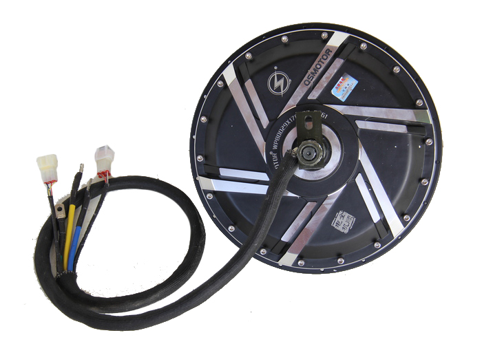

Цитата: Statik от 14 Июль 2020 в 19:48Мотор то мощный,но и конфиг тяжёлый
с вашими затратными возможностями я бы поставил такой мотор http://www.e-bike.com.ua/motor-kolesa-i-elektrodvigateli/motor-kolesa-s-pryamym-privodom?product_id=2261
диаметр мотора(то есть расстояние магнитов от центра) это важная составляющая как на меня
Совершенно верно, ширина мотора влияет на момент линейно, а радиус - квадратично.  Впрочем, при этом растёт количество полюсов для адекватной "отбработки" такой поверхности что накладывает повышенные требования уже на контроллер, особенно на большом вольтаже (например, мой текущий контроллер не раскрутит мой мотор для дрона до полных оборотов даже от 30в! Нужен Vesc 6.6)

Statik
К сож. не смог увидеть что за мотор,видимо островная ограниченность в плане доступности некот. сайтов и пр.(есть такое).
Но догадываюсь что хотели донести,тут ранее хде-то упоминал,что не могу по- чисто идеологическим началам переступить через мотор 205 формата,думай что для меня он некрасиво смотрится))).

sdenis2017
вы правы
он 315мм по диаметру
Statik
Цитата: sdenis2017 от 14 Июль 2020 в 20:55
вы правы
:laugh:Та не,этот мотор не смогу принять по множественным причинам.
Яш не зря заказывал  на китайской хвабрике мотор 4 кВт,его вполне достаточно для нужд среднестатистического хуторянина,разогнанного даже до 10кВт,но это в ярых пиках,а так...4-6кВт и то только на подъёмах.
Если не писал,то...этот мотор на скорости 60-80км/ч. по трассе практически холодный, по причине работы в зоне высокого КПД.
А именно для этого этот мотор и нужен мне.
