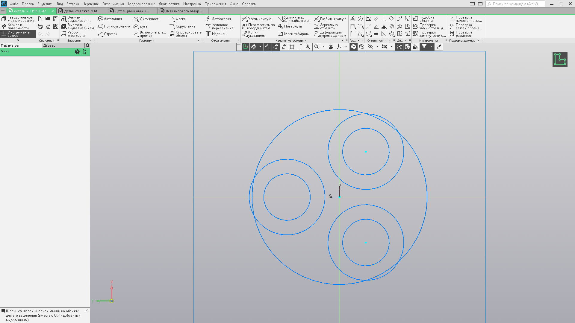

Короткое видео концепции вилки

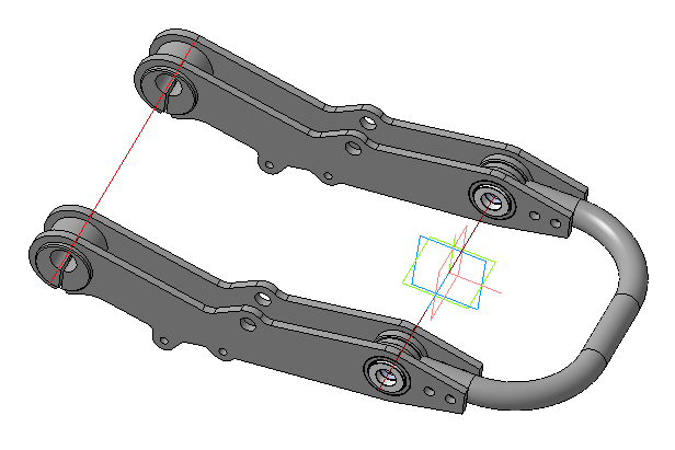

Это будет сопля,а не вилка,вы же видели что на всех рычажках маятник замкнут с обратной от оси колеса стороны и являет собой жёсткую конструкцию,а у вас что?
Эйлер Леонард
Концепция и окончательное конструкторское решение - разные вещи.
В видео я просматривал "узкие места" - не задевают ли винты крепления тормозного диска за тормозные суппорта.
расстояние от амортизаторов до колеса. Установочные размеры сняты с натуры со всех деталей и детали все прорисованы.
Редуктор привода спидометра, колесо полностью включая подшипники, распорные втулки, стопорные кольца, сальники.
Все это будет собираться в САПР - крутиться/винтиться и если будет время - краш-тест с наездом в бетонную стену на скорости 160 км/ч.
(Ну это уже баловство) :-) Над многим еще предстоит подумать прежде чем резать, точить, варить.

почему сопля? я как раз выше упоминал про ось - 30мм и выше! к такой оси можно привентить боковые несущие маятника - по три винта на сторону - м8 влазят при оси 30мм
винты под внутрений шестиграник
и это придаст маятнику прочности
на сдвиг можно про фрезеровать пазы

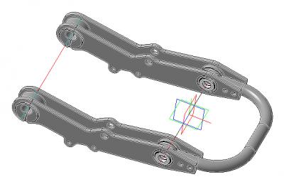

Давайте,интересно будет.Если сделаете всё как нарисовали с соотв. чистотой всех операций,то куда оно денется,поедет.Обязано поехать.

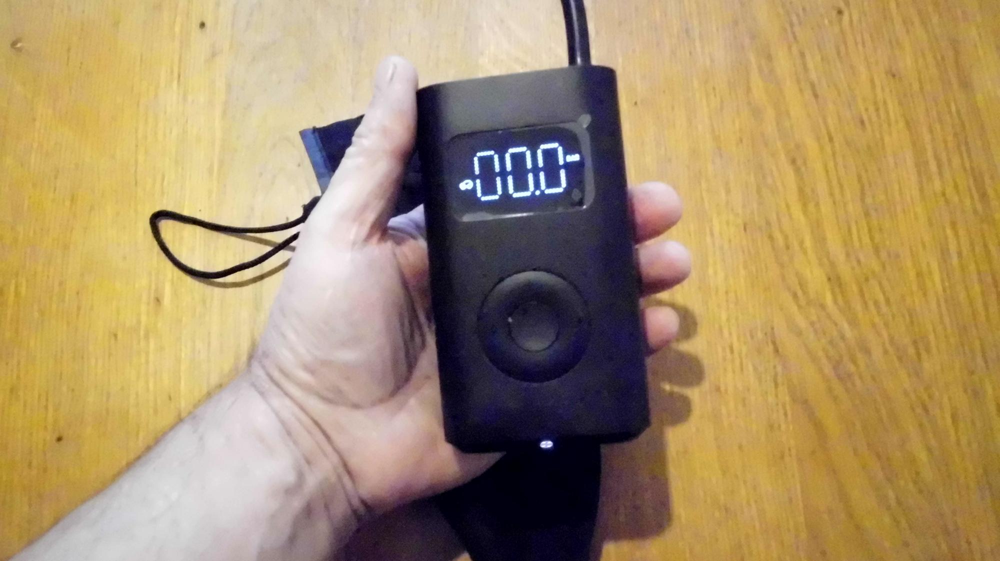

Антилопа служит верой и правдой,из новостей...Алексей из Симфера перемотал 205 мотор на более прогрессивную обмотку,допиливал потом,но ездит очень хорошо,лучше чем родная китайская,больше тяга и скорость выше.

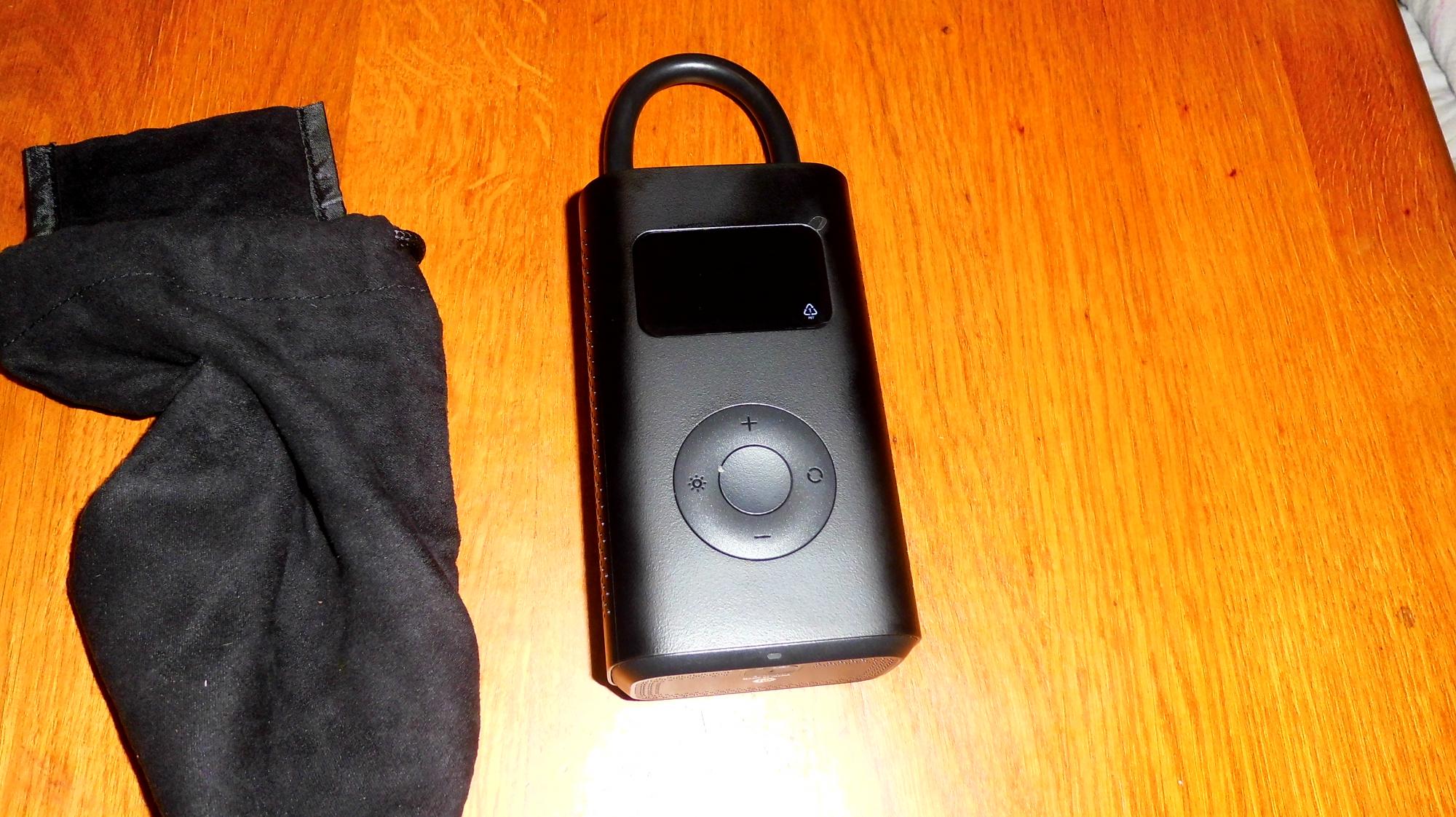

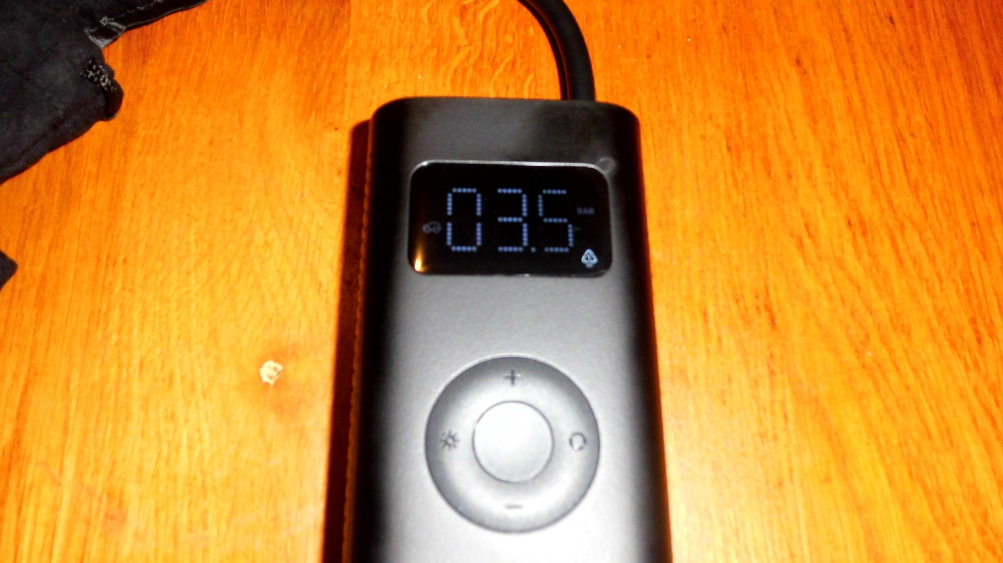

Так же прикупил электро насосик,увидел у соседа,тот взял здесь в магазе за 4.3К,я шото собирался-собирался,но собрался,он грит-щас я посмотрю на их сайте магазина есть ли в наличии,посмотрел,есть и оказывается уже 2.5К стоят,я немедленно поехал и прикупил.
Вот это чюдо:
Максималка 3.5 бара давления,как-раз то что мне нужно,выставил,он накачал до нужного и остановился.
Сделан добротно.
sdenis2017
Statik
Цитата: sdenis2017 от 26 Окт. 2022 в 20:09
насколько накачек хватает?
Та до фига и больше как для такого малыша,но я лично не испытывал,есть описание на сайте.

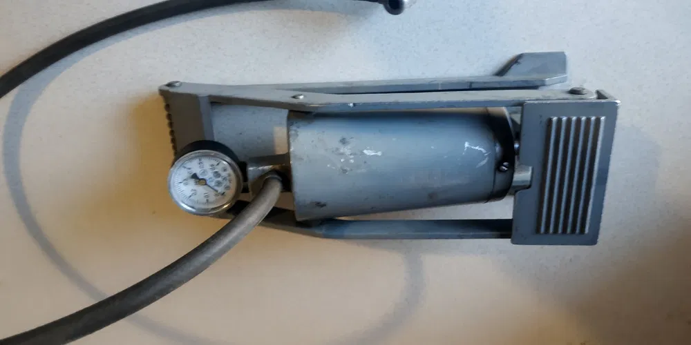

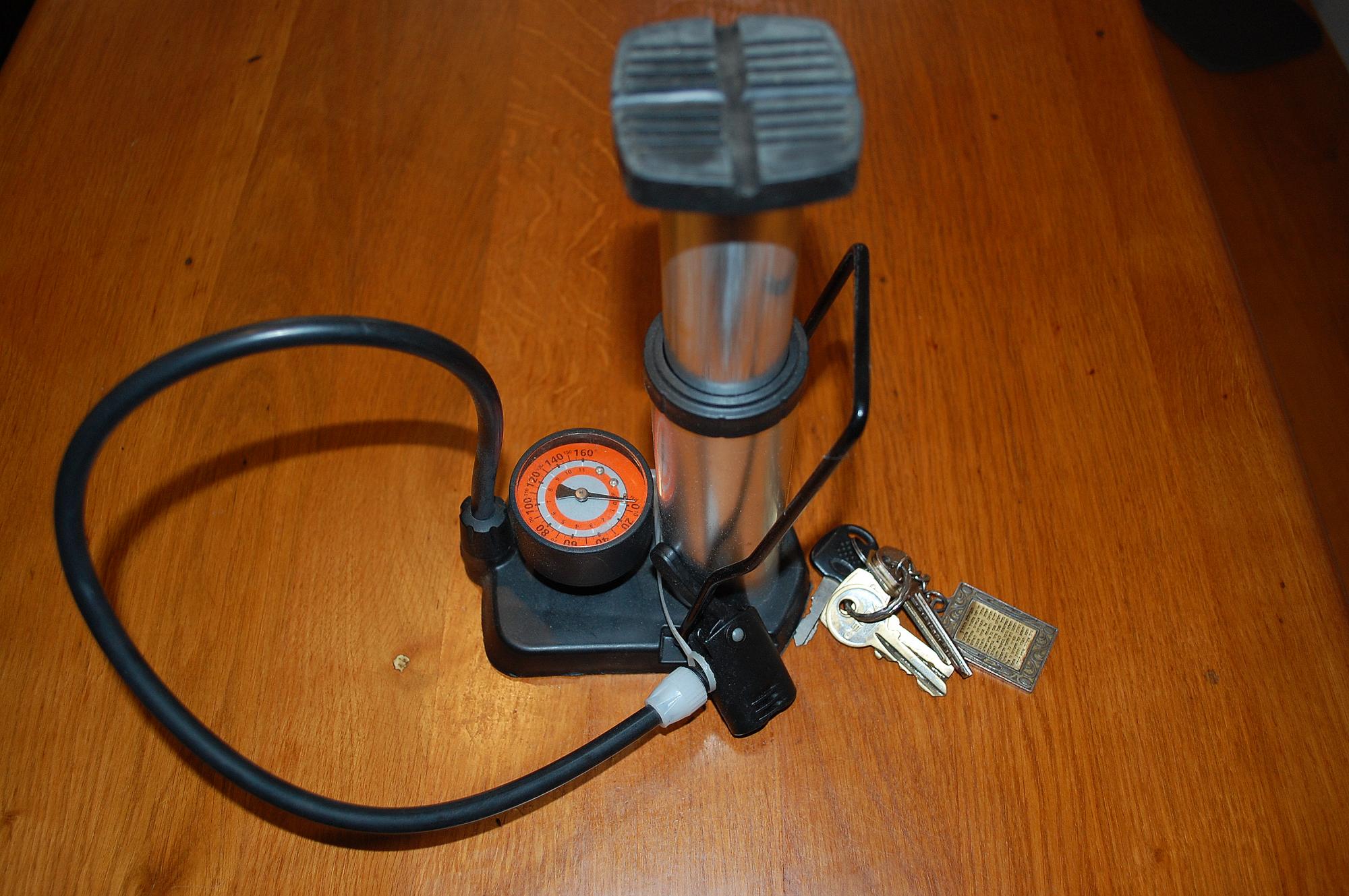

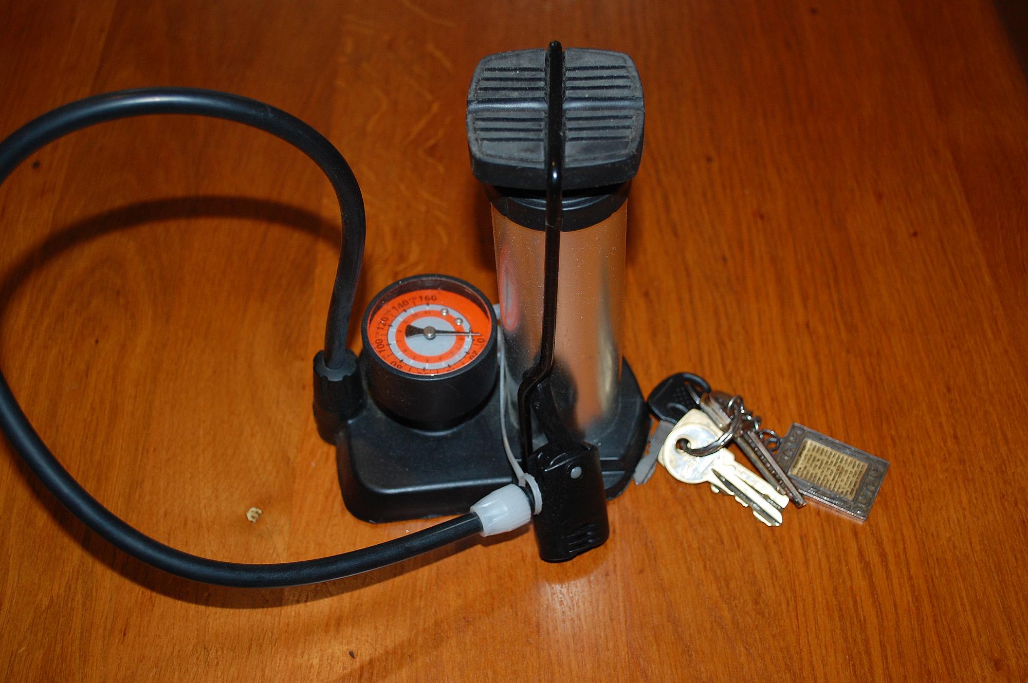

Завтра сделаю фото велосипедного ножного,с манометром,простой как трусы и необыкновенно лёгкий.
Постоянно им пользовался и даже однажды в дороге из Севастополя,спускался по очень крутой старой дороге и повредил сосунок на передней камере,вес большой,а камера недостаточно была набита и видимо провернулась,короче начала травить и докачивал в дороге раз 10 им,очень хвалил его в тот момент.

подумывал о ножном СССР-овском нпн-120 но он громоздкой
Вот такой совершенно манюний и лёгкий,но производительный:

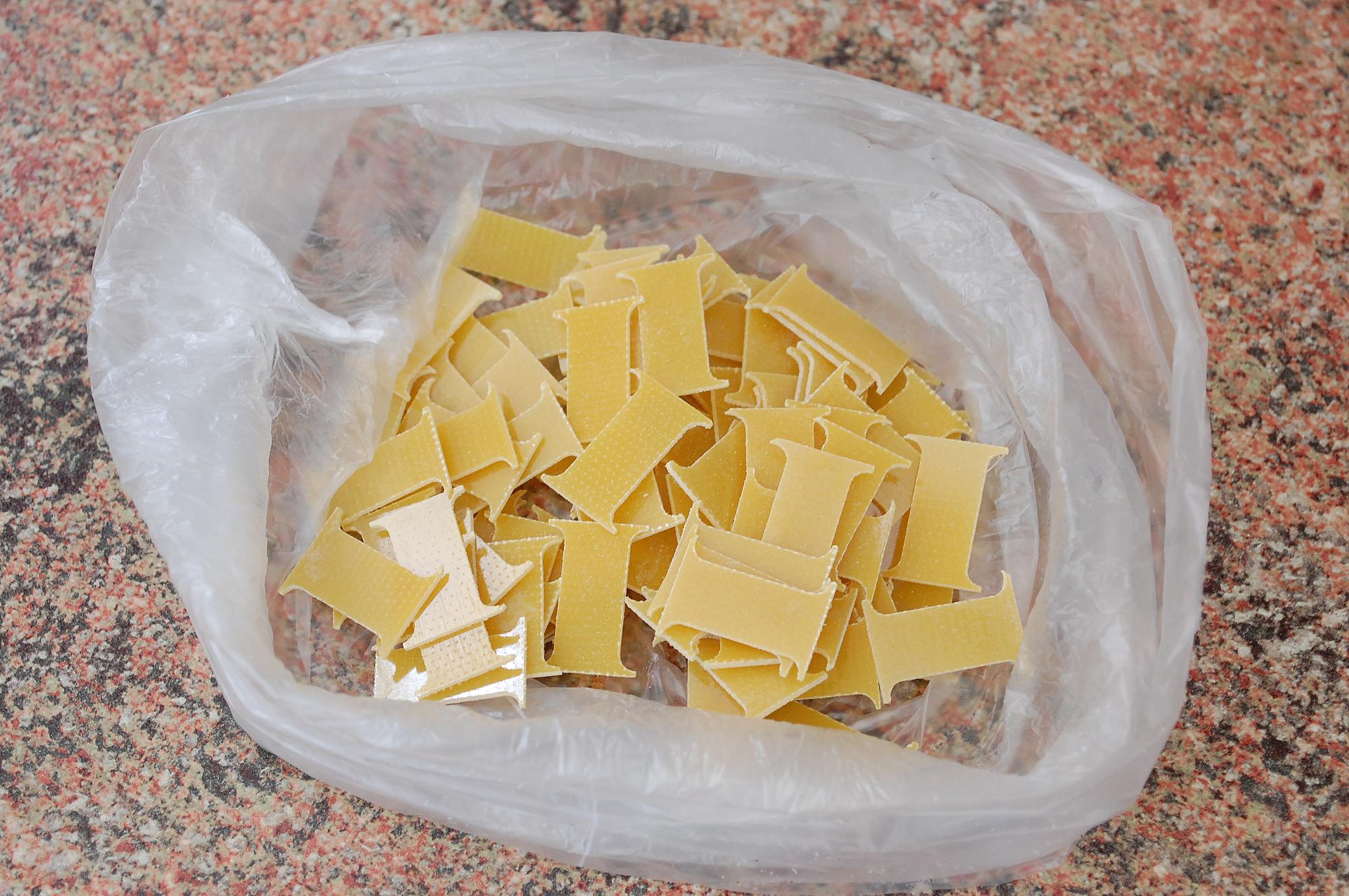

Основным камнем преткновения в перемотке стало намотать без скобления изоляции,в родном варианте по обе стороны зубьев статора приклеены какие-то странные изоляторы с мягкого розового материала,может для жгута с тонкого провода это прохиливает,но для толстого 2мм жилы провода это катастрофически мало,по этому...я нарезал на своём гаражном ЧПУ фрезере таких боковых изоляторов с расчётом того,что они выступают на 0.2мм(прибл.) от размера зуба и провод на изгибах, по расчётам, вообще не должен контактировать с металлом зуба:
