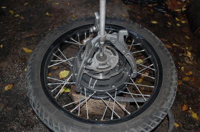

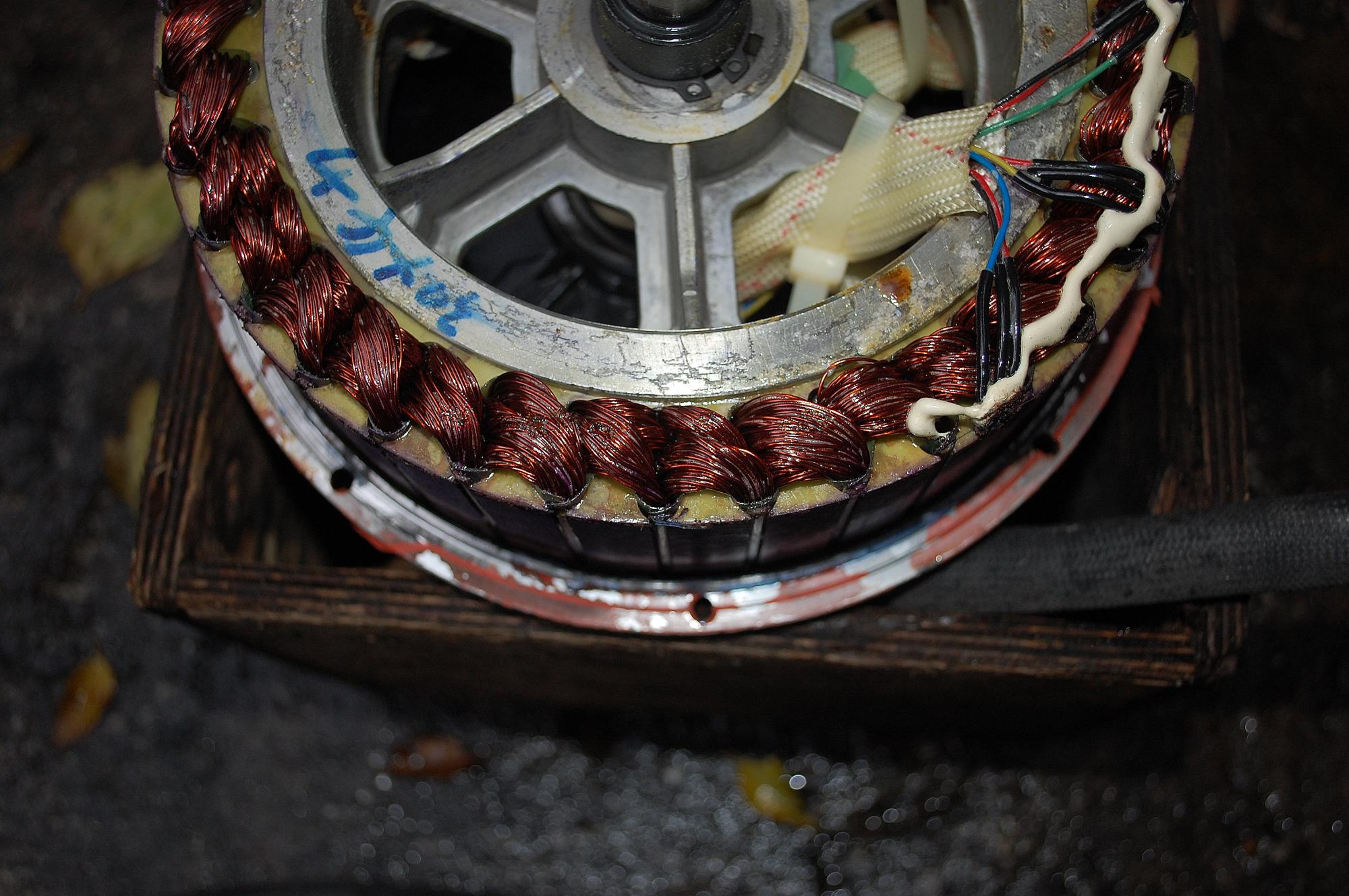

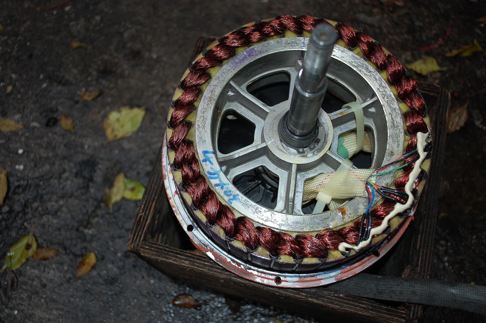

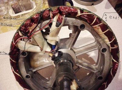

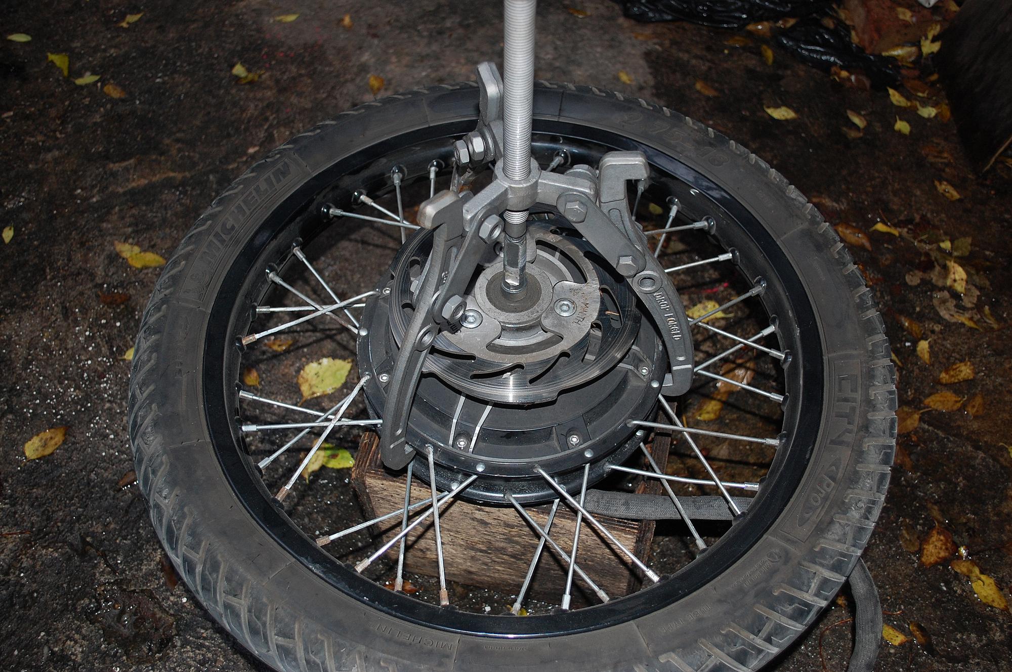

Второй мотор уехал на умощнение и обмоткой соответствующей kV трём виткам,а сейчас(китаец) 4 витка.
Поскольку этот мотор будет стоять на лигераде,а там напруга 72В а не 81 как на Антилопе,а так же на лигераде будет стоять Келли KLS,а он,как известно, режет обороты мотора.
Короче, субъективно рассчитываю на 85 максималки.
Мотор был старательно залачен:
sdenis2017
Statik
Цитата: sdenis2017 от 07 Дек. 2022 в 22:29
тут к виткам непридерёшся  :-D
даже две пары очков не надо
Ну разумеется,потому что у мотора есть две стороны,одна такая:
А другая такая :laugh::

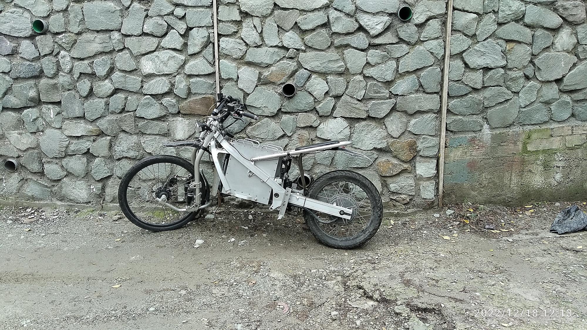

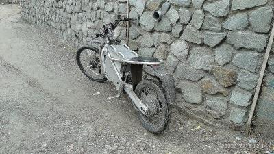

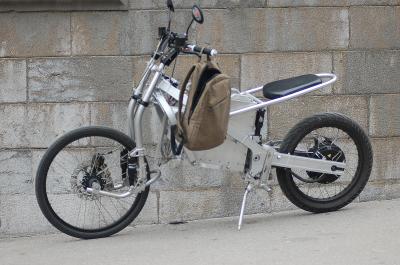

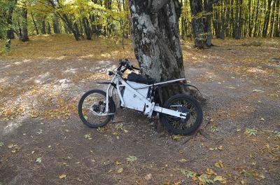

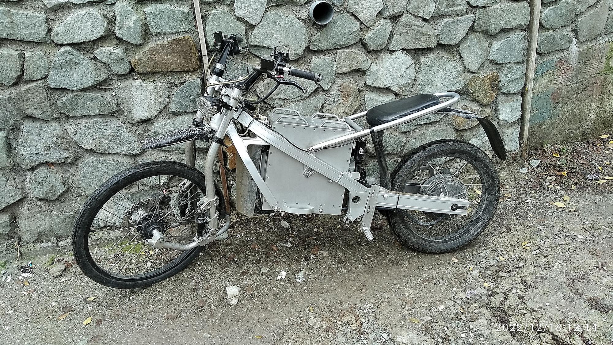

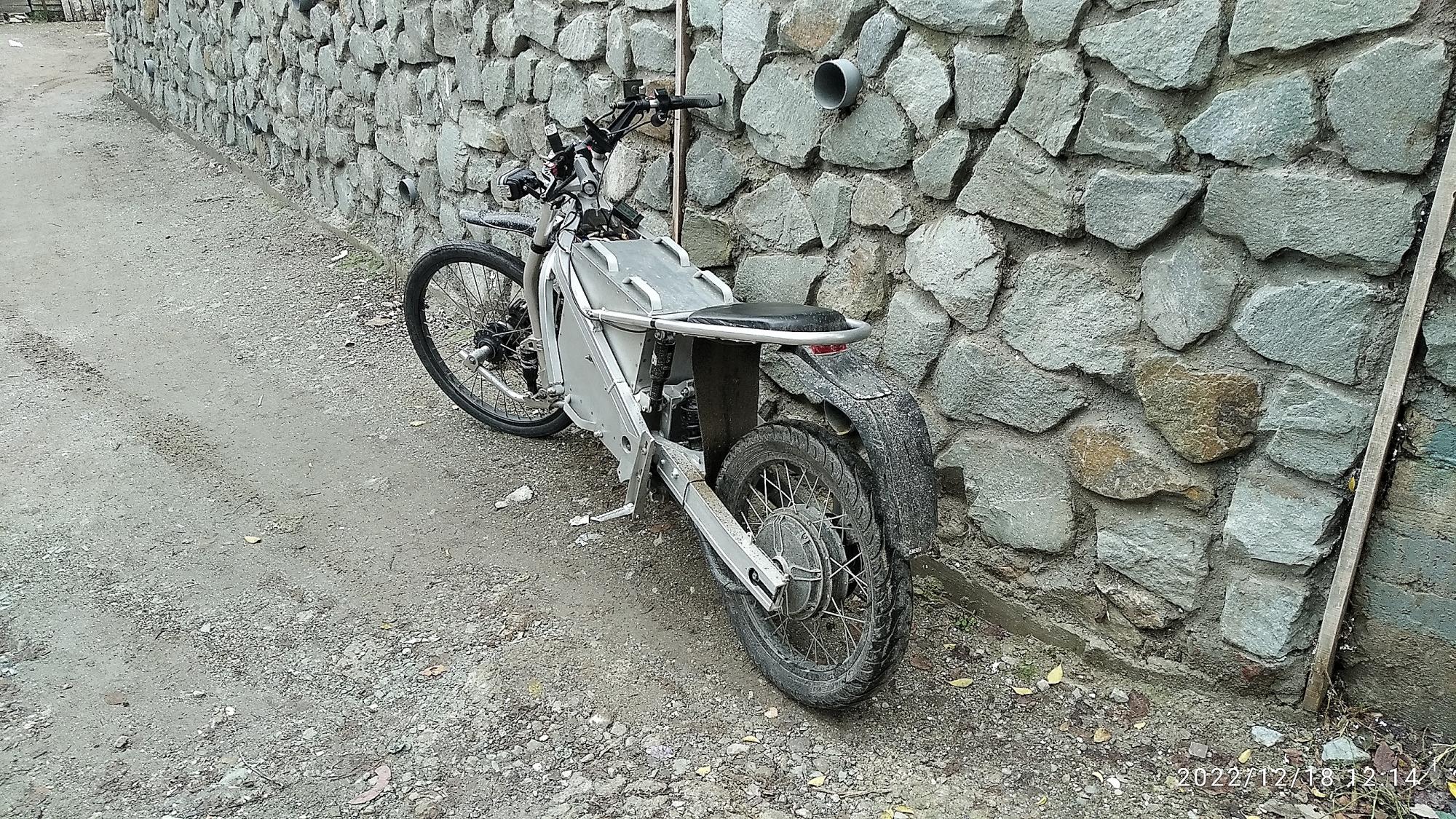

АлексейX
Цитата: Statik от 27 Окт. 2022 в 20:12
Вы наклон вилки изменили что ли? Вроде выше была, а теперь маятник почти параллельно земли стал.
Statik
Имеешь в виду ломов или маятника?Нет,ничего не менял,даже аммортики воздушные не подкачивал вот уже несколько лет.
Воздух был накачан под первый аккум 16 кг,а потом поставил полный,тот весит 42 кг.,ну и аммортики немного просели,но мне так даже больше  нравится,выбирает не только горбы,но и ямы мелкие имея запас на разжатие.
Хотя пару качков насосом можно сделать.Наверное.
Ты то свой обкатал,как он?
АлексейX
Цитата: Statik от 14 Дек. 2022 в 10:37
Нет,ничего не менял
Странно. Там вроде сначала ось маятника вилки визуально выше была, чем ось колёса, теперь наоборот, она ниже. Может быть верхние крепления амортизатора сами вверх сползли?

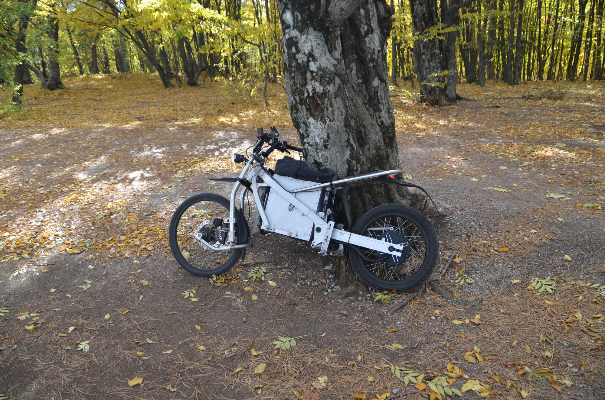

Ну а Антилопа неприхотлива абсолютно и всегда трудится,летом и зимой,в солнце и дождь,днём и ночью:
Нет,хотя ломы я поменял с 3мм. стенкой трубы д16Т на 5 мм.,но геометрия неизменна,потому как ход оси колеса должен соответствовать 200мм.,то есть при полном сжатии аммортов колесо должно не доходить 20мм. до нижней траверсы.

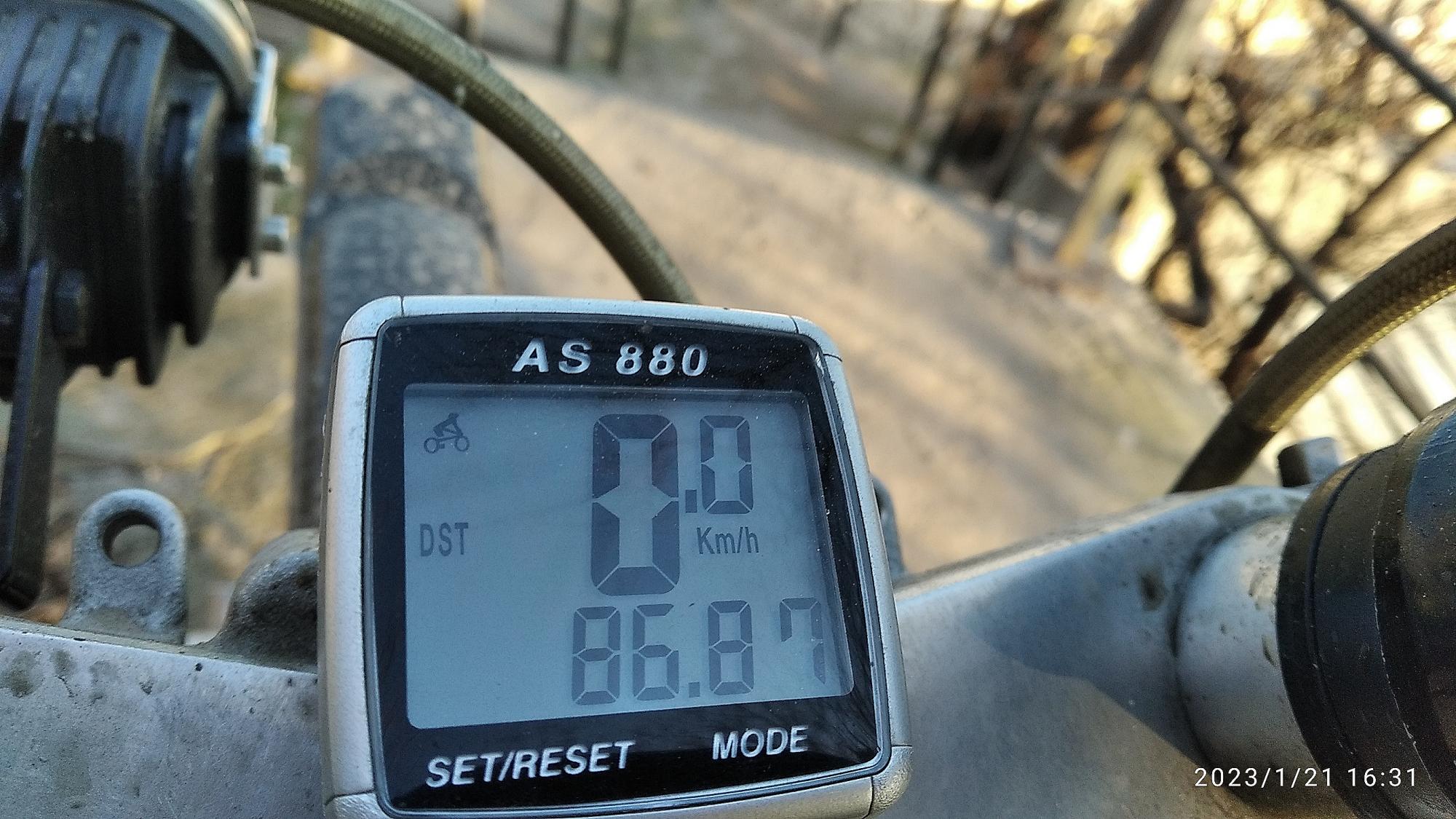

Сегодня(уже вчера)катнул немного:
Ещё летом спрашую у него-шо  ты тут делаешь(?),понимает,но не может ответить:
smolyckov
Цитата: Statik от 18 Дек. 2022 в 17:23Ну а Антилопа неприхотлива абсолютно и всегда трудится,летом и зимой
каков вес и максималка - антилопы?
Statik
115 кг,максимально что видел на вело спидометре-97км/ч.,но не задавался целью установить макс. скорость,больше 80 редко езжу,нет соотв. дорог,всё же А это мопед с тонкими,набитыми колёсами и через чур мягкой подвеской.
По ровным участкам с хорошим покрытием 90 едет легко,но с ямами и зигзагами немного неуютно,напрягает.
Да и окружающих водил тоже напрягает,стараются объехать на пару метров выходя на встречку,если пусто ,а то ж не понятно что за объект мчится на всех парах,что от него ждать.

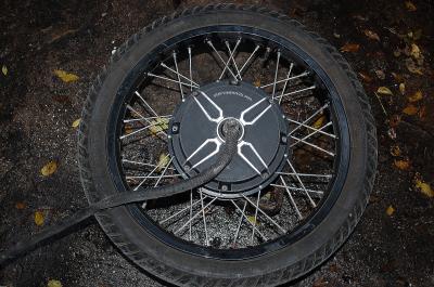

Вело только переднее,обод весом больше килограмма,спицы 2.8мм и ступица от лёгкого мото.
Зато тормозной диск мотоциклетный,а это важно,ну и покрышка вело(двойная)а это опять таки-накат.Да и менты по большей части видят вело колесо,а значит "велик" катит :laugh:.

Кстати,ты спрашивал про маятник,мол завален.
Я нашёл фото Антилопы в девичестве,когда аккумов было 16 кг против 45,выглядела действительно очень дебёлой,а нагрузил аккумами-аммортики и просели, ну и маятник завалился,сейчас немного подкачал аммортики,но всё-равно слегка завален.
АлексейX
Так тогда надо было 38-мм ломы внизу чуть длиннее оставить, потому что иначе угол вилки уже не 65 градусов получается как было запланировано, а больше. Хотя в теории если ось маятника ниже оси колеса, то подвеска должна лучше работать, да и трейл в этом случае не меняется.  Лишь бы только при этом задней частью маятника землю не цеплять, у вас он длинный, видать с запасом на 29 колесо делали.
