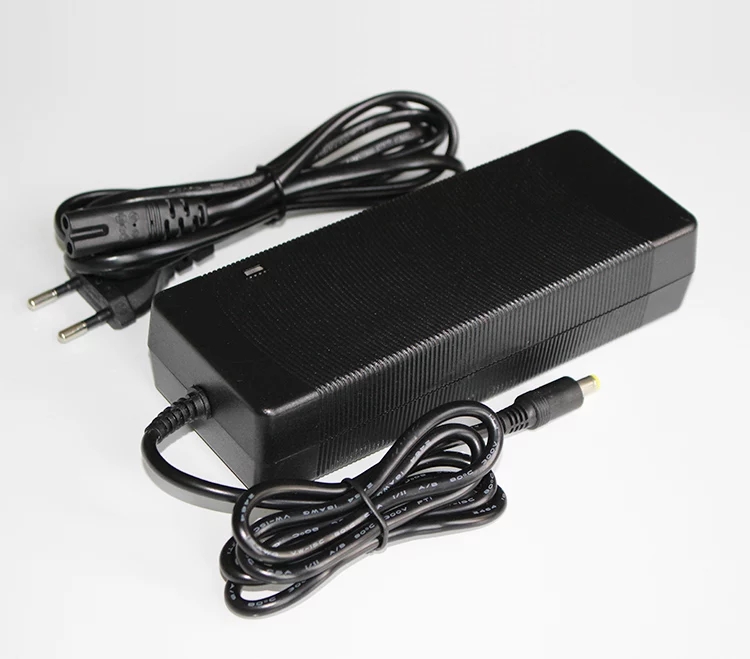

Подскажите пожалуйста, есть ли бесшумные зарядки для электровелосипедов? Сейчас батареи 13Ah сильно впритык хватает для 40км без помощи педалей, приходится подзаряжать на работе и возить с собой зарядку.  Хочу купить другую, на 3-5А, но не такую шумную как сейчас, чтобы можно было заряжать без палева, или на случай, если посадят с нетолерантными к шумам коллегам.

Все специализированные  зарядки для электровелов шумят в той или иной степени.
Особенно на токи 3-5А.
Как вариант, искать совсем малошумные (есть такие у меня).
Или брать маломощные на 1-2 А и их параллелить.
Можно взять мощные на 10-15А и придушить ток на 3А, тоже будет тихо, если доработать обороты вентилятора.

Тема кстати интересная. Меня интересует зарядка без вентилятора, но чтобы не грелась. Ток пусть хоть 1А выдаёт, и размер не сильно важен. Существуют такие готовые в продаже?
Stanislavchik
[user]e-scooter[/user], как вариант, если в телеком. Зарядках нет обратной связи с кулеров, Выкрутить резистор по току в минимум и повесить тумблер на кулера.
svvas
[user]e-scooter[/user], да полно на Али безвентиляторных зарядок до 100Вт, на любое напряжение.

Я знаю что полно, вот только греются они все. Поэтому и спрашиваю, может кому то попалась качественная безвентиляторная зарядка, которая не греется как печка.
zelen50
Цитата: e-scooter от 02 Апр. 2019 в 14:26Поэтому и спрашиваю, может кому то попалась качественная безвентиляторная зарядка,
Вы бы для справки напряжение батареи сообщили бы.
А для 48 вольт можете взять https://ru.aliexpress.com/item/SANS-54-6V-2A-Battery-charger-DC2-5-head-for-48V-Lithium-Ebike-bicycle-battery/32626216844.html
Вентилятора на этой зарядке нет.   Максимальный нагрев при зарядке двумя амперами - не более 40 градусов.

Напряжение батареи 52V (14s)
У меня много этих пластиковых зарядников и все они греются подозрительно сильно. Хоть и не сгорают пока. Но дома я могу контролировать процесс, иногда фэн на них направляю, а мне нужно для зарядки на работе, когда меня рядом не будет. Там и шум нежелателен, и нагрев неизвестно к чему может привести. Вот поэтому и хочу 1-2А в алюминиевом корпусе без фена. И чтобы вообще не грелась.
e-scooter
Тогда такой вопрос. Если например купить мощный зарядник с фэном, например на 5А, возможно ли простым способом переделать её на 1,5-2 ампера и отключить фэн? Ведь не должна мощная зарядка греться при таких токах.

Да нормально это. У меня зарядник от ноута за 120к рублей греется как утюг, если одновременно заряжать и работать.
Цитата: e-scooter от 02 Апр. 2019 в 19:15купить мощный зарядник с фэном, например на 5А, возможно ли простым способом переделать её на 1,5-2 ампера
Я вообще видел зарядки с несколькими подстроечными резисторами внутри, один из которых регулирует именно ток заряда. Где найти заведомо такую не знаю.

Если взять зарядку на 7А и ток скрутить до 1А, то можно спокойно откл. вентилятор, корпус будет холодным...проверено.  :-)
zelen50
Цитата: svvas от 02 Апр. 2019 в 19:25Я вообще видел зарядки с несколькими подстроечными резисторами внутри, один из которых регулирует именно ток заряда. Где найти заведомо такую не знаю.
вот такая https://ru.aliexpress.com/item/67-2-3A-60/32870177987.html
Базовое напряжение 36,48,52 или 60 вольт и базовый ток 1,2,3 ампера заказываете китайцу при покупке.
