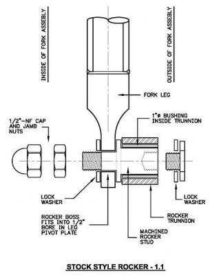

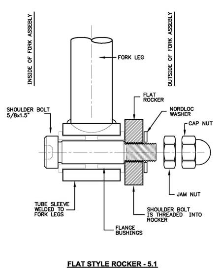

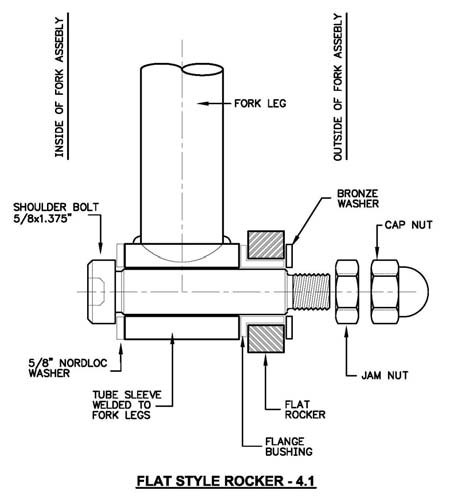

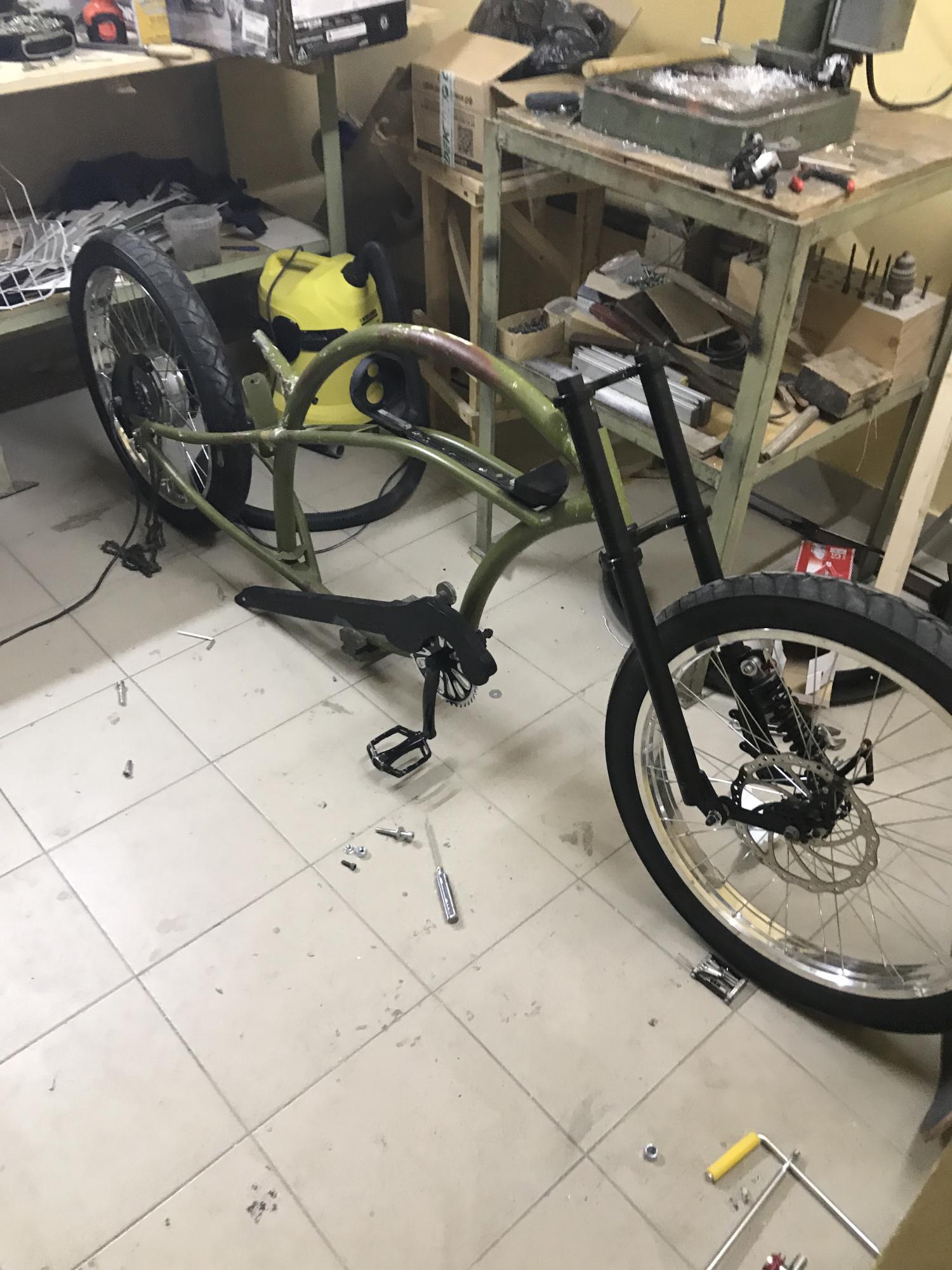

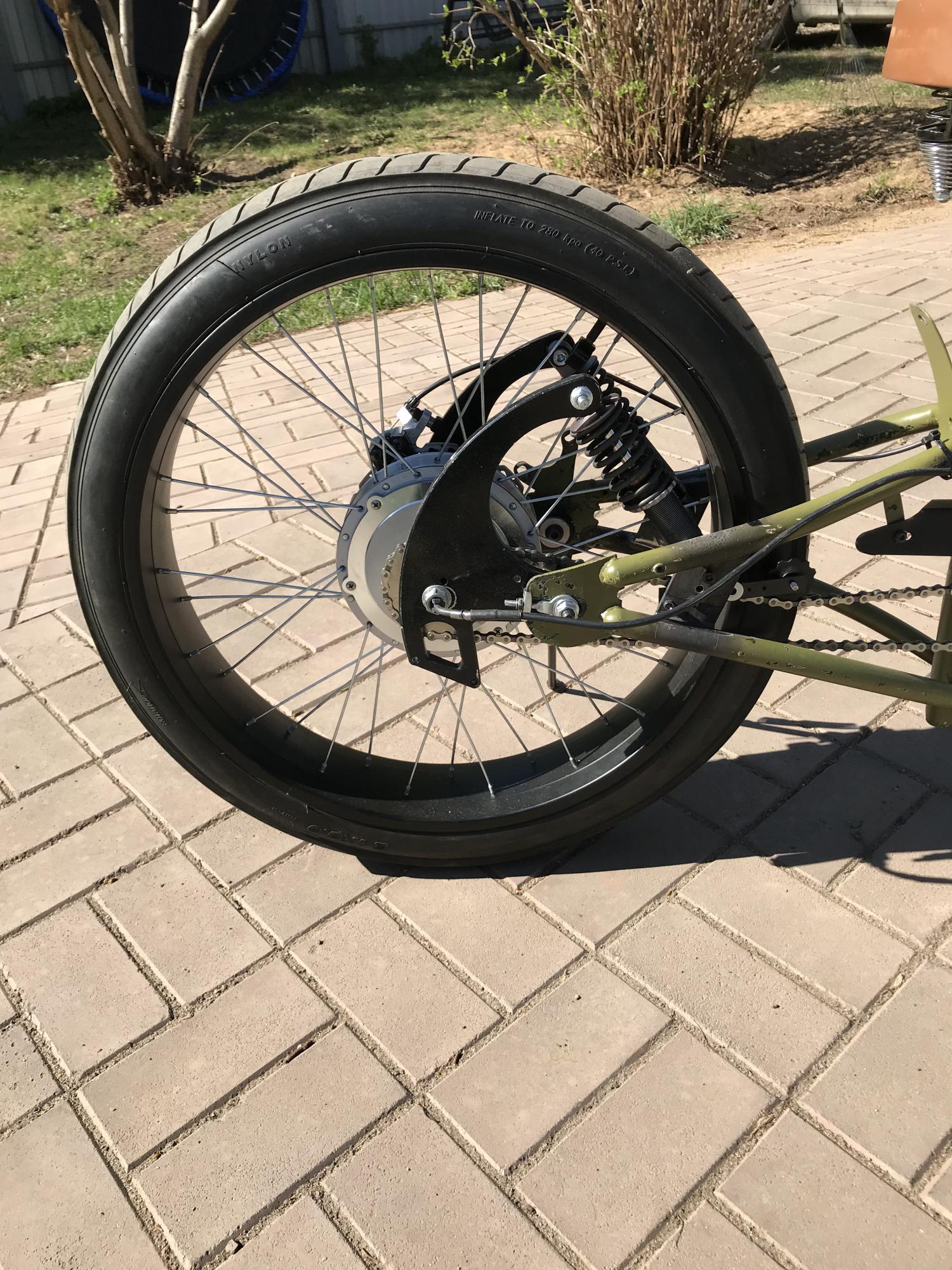

Чего то перемудрил ты дружище! Но крайне интересно как оно работать будет! никаких милиметровых зазоров там не должно быть, раздолбит за одну покатуху. рабочие поверхности втулка - ось или втулка - втулка полированные должны быть и часто обслуживаться. Советую во втулку пустить гайку эриксона, предварительно подобрав её по длинне. Кастом это боль :-D

Я согласен) посмотрим, я в общем ничего особо не теряю, кроме денег за фрезеровку. Удовольствие от процесса бесценно)

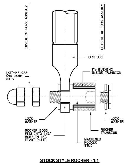

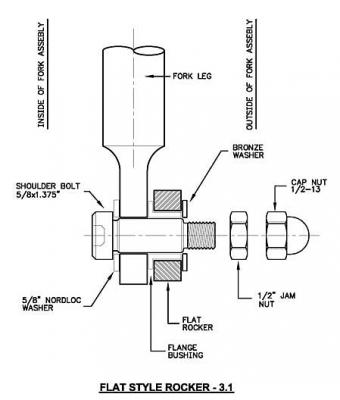

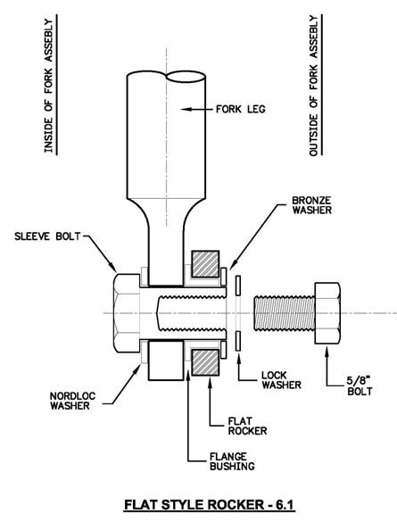

SteelWolf
Цитата: A_doctor от 03 Апр. 2019 в 23:24
Реализовано через стальную втулку в маятниках.
Втулка жестко запрессована в маятник.
Дальше 2 варианта. Первый простой- болт м10 прижимается 2 гайками к раме, а маятнику оставляем миллиметровый запас для свободного хождения.
Второй вариант- более сложный- во втулку в маятнике вставляется ещё одна втулка, которая прижимается болтом к перьям. Само колесо закреплено в перьях неподвижно. Регулировка натяжения цепи исключительно в раме.
В принципе уже Solo12 написал - первый вариант он вообще не вариант - мало того что всё это раздолбится за одну поездку, при наличии зазоров это всё будет очень жестко люфтить по всем возможным плоскостям - тут и колесо начнёт гулять и тормоз чиркать о диск, как не регулируй его, потому как тут два независимых маятника по факту. Гайки будут на оси колеса постоянно раскручиваться - сталкивался на спрингерах с такой ерундой. Малой кровью, тут не обойтись и по хорошему нужно делать серьёзные узлы вращения и желательно на парах радиально-упорных подшипников, что бы маятники, с одной стороны, хорошо двигались, а с другой, кроме как в одной плоскости больше ни в какой другой вообще никаких подвижек не имели. Крепление тормоза на маятнике тоже очень плохая идея - при работе тормоза усилие будет постоянно передаваться в пружины и соответственно это будет и повышенный износ вызывать шарнирной системы, и при быстрых остановках, когда будешь отпускать тормоз, эти пружины будут резко выстреливать и создавать не особо приятные ощущения и удары. На мото-спрингерах, если посмотришь, суппорты имеют совсем иную системы крепления, такую, что бы усилие передавалось в жесткую опорную конструкцию, минуя все узлы вращения (в неподвижную часть вилки). Это исключает клевки при торможении. У меня, когда был спрингер, я пытался реализовать такую систему, но получилось не очень надёжно и жестко в силу конструктивных ограничений, обусловленных использованием вело-комплектующих. Там нужно с нуля спрингер разрабатывать, что пока отложил на неопределенный срок.

У меня почти первый вариант, но рокеры к раме крепятся через 2 гайки. Затяжение первой позволяет затянуть или ослабить рокер
собрал.
Сзади необходимо только крепление амортизаторов к раме приварить

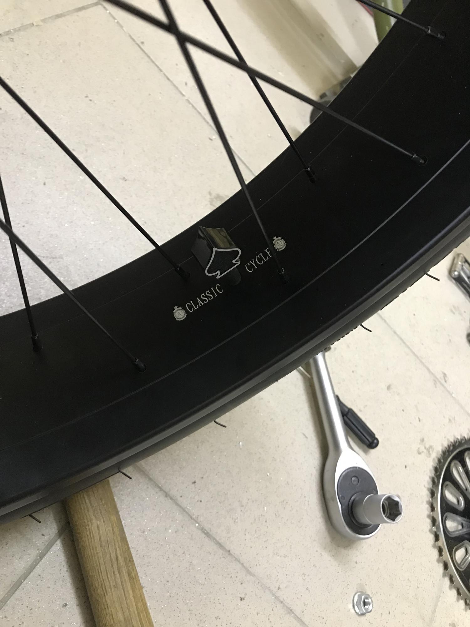

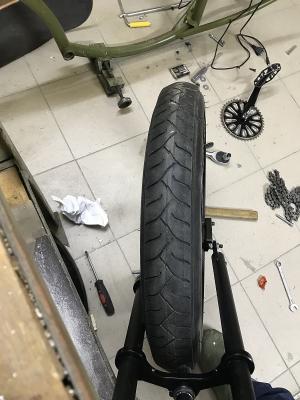

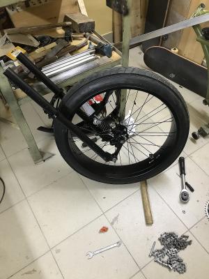

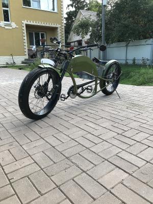

Наконец обода.
Ещё со времён покупки хотелось широкие обода.
Переделка велосипеда изначально и затевалась как раз под 100 обода.
На чоппердоме купил обода 102 мм
В Сокольниках переспицевали колеса.
Волнительным был момент- натянется ли покрышка 3,0 на 102 обод- да, все вышло почти как хотел.
Почему почти? Контур шины полукруглый, до последнего надеялся на прямой контур. Возможно резина растянется и сядет как я хочу.

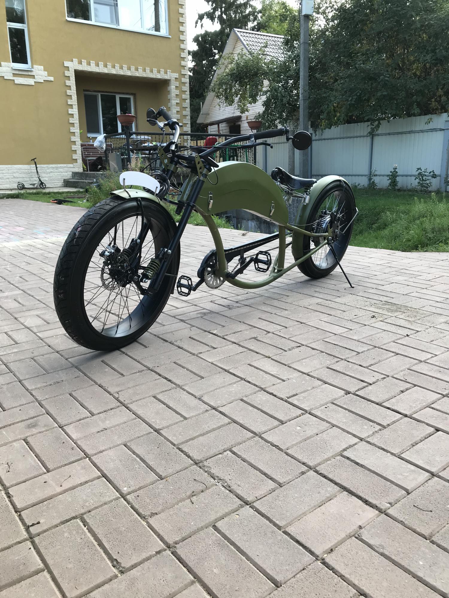

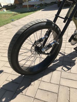

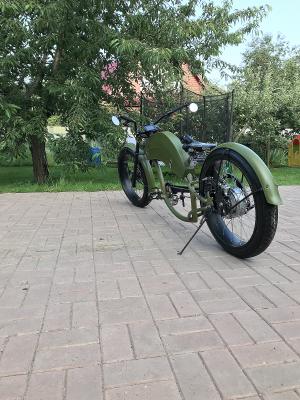

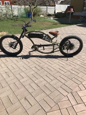

Первый выезд состоялся!!!
Черновая сборка завершилась сегодня. Первый блин почти не комом. Чуток передние рокеры раскрутились.
Из того, что придётся переделывать- более мягкие пружины вперёд, гайки менять на втулки.
Но катать можно и так.
Изменилось управление- будто на другом велосипеде
Задняя подвеска работает очень приятно- мелкие кочки вообще не чувствуются, большие проходит мягче.

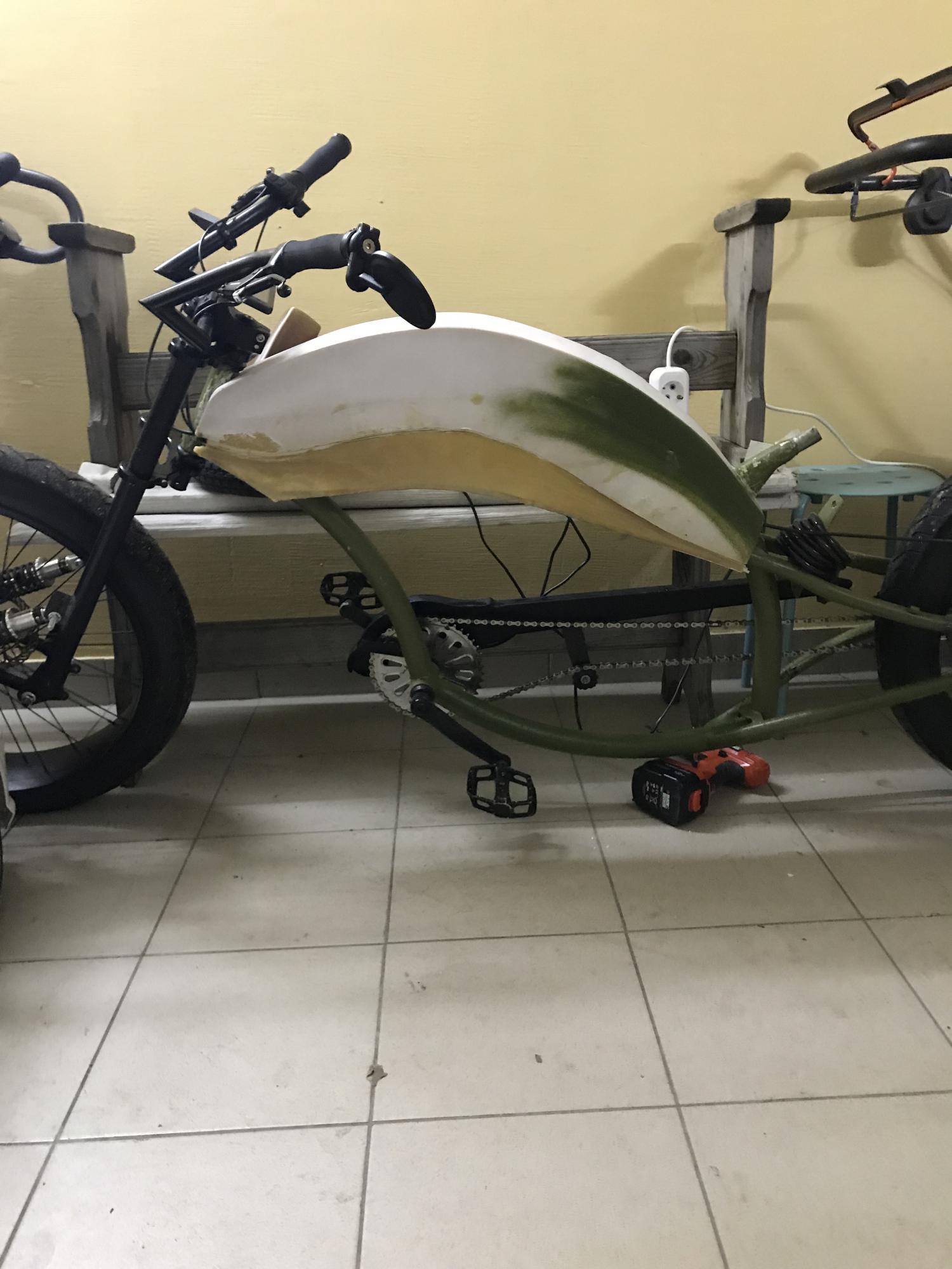

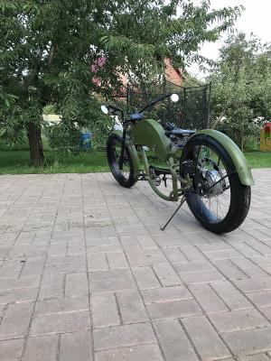

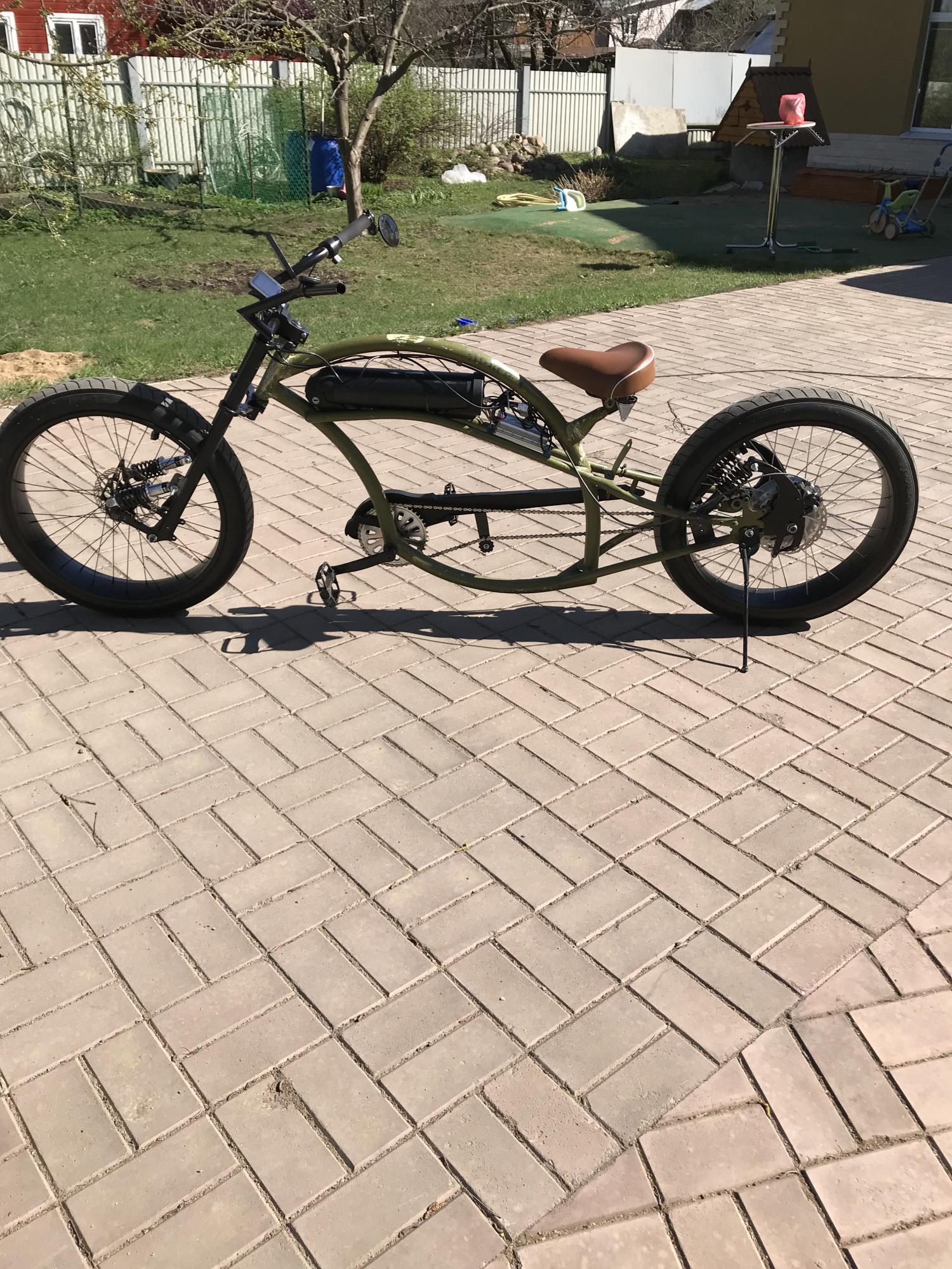

Ура, на 3 попытку мне наконец удалось сварганить бак.
Примерка пока черновая, есть чем заняться, но он на велосипеде и выглядит более-менее)
На самом деле денег в него влито огого, но зато столько опыта пришло)
Первые 2 бака были вариацией из шпаклевки, в результате огромный вес и они все шли трещинами,
Этот парень сделан из пвх и покрыт сверху литиевым пластиком.
Бак состоит из 2х частей- верхняя половина и нижняя половины. Нижняя часть прикручена к раме, верхняя плотно одевается сверху. Для зарядки верх слегка поднимается и втыкается разъем.
Остались по сути мелочи- отшкурить до однородной плоскости, доделать передную и заднюю части бака с местом входа проводов и окрасить.

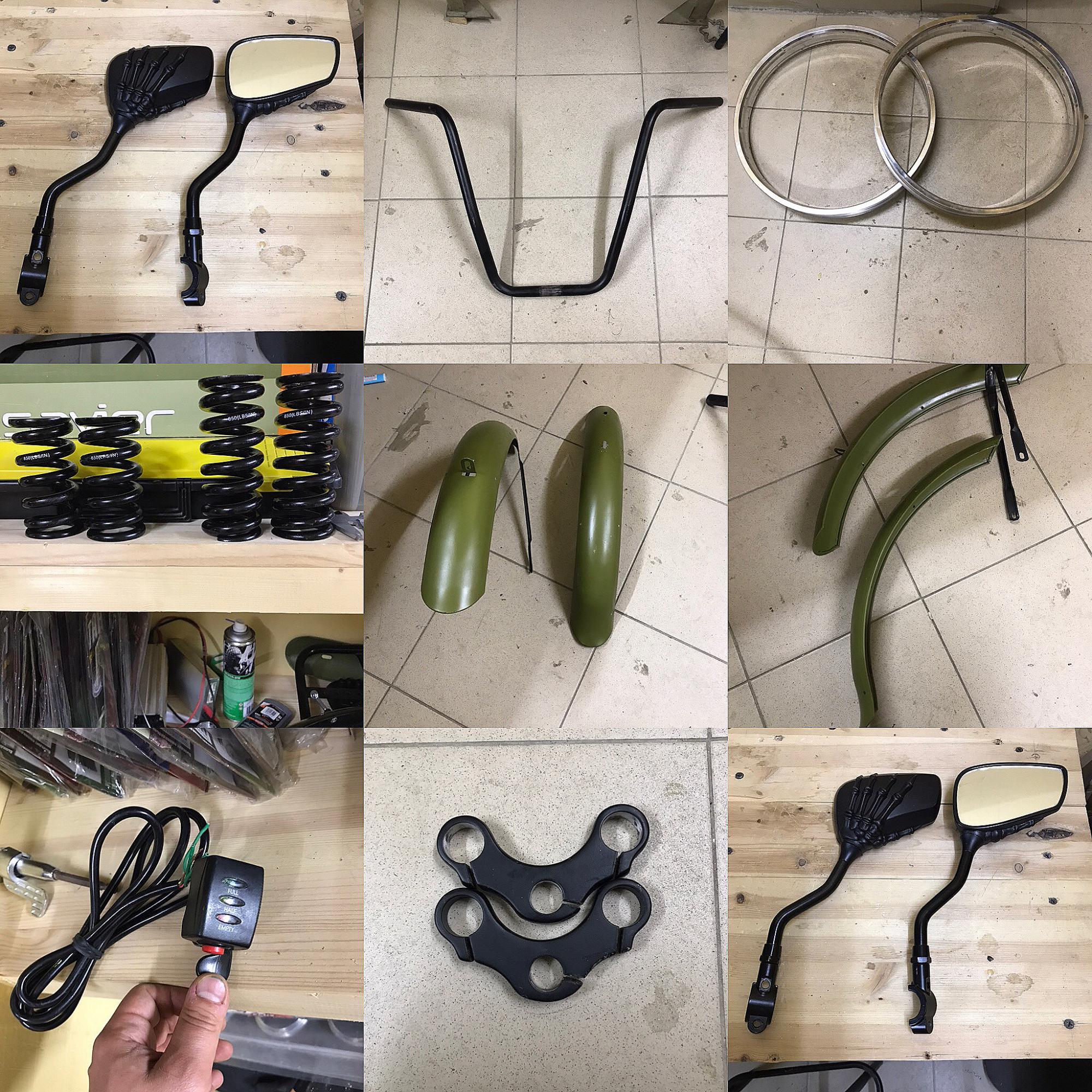

Кстати размещаю ещё фото- ненужные запчасти.
Про них тут https://vk.com/photo-383211_456248159

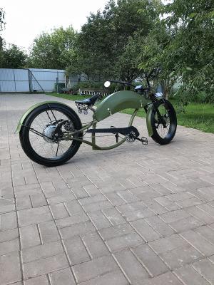

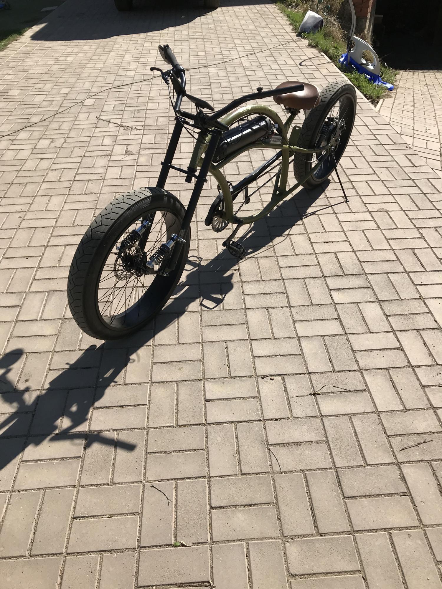

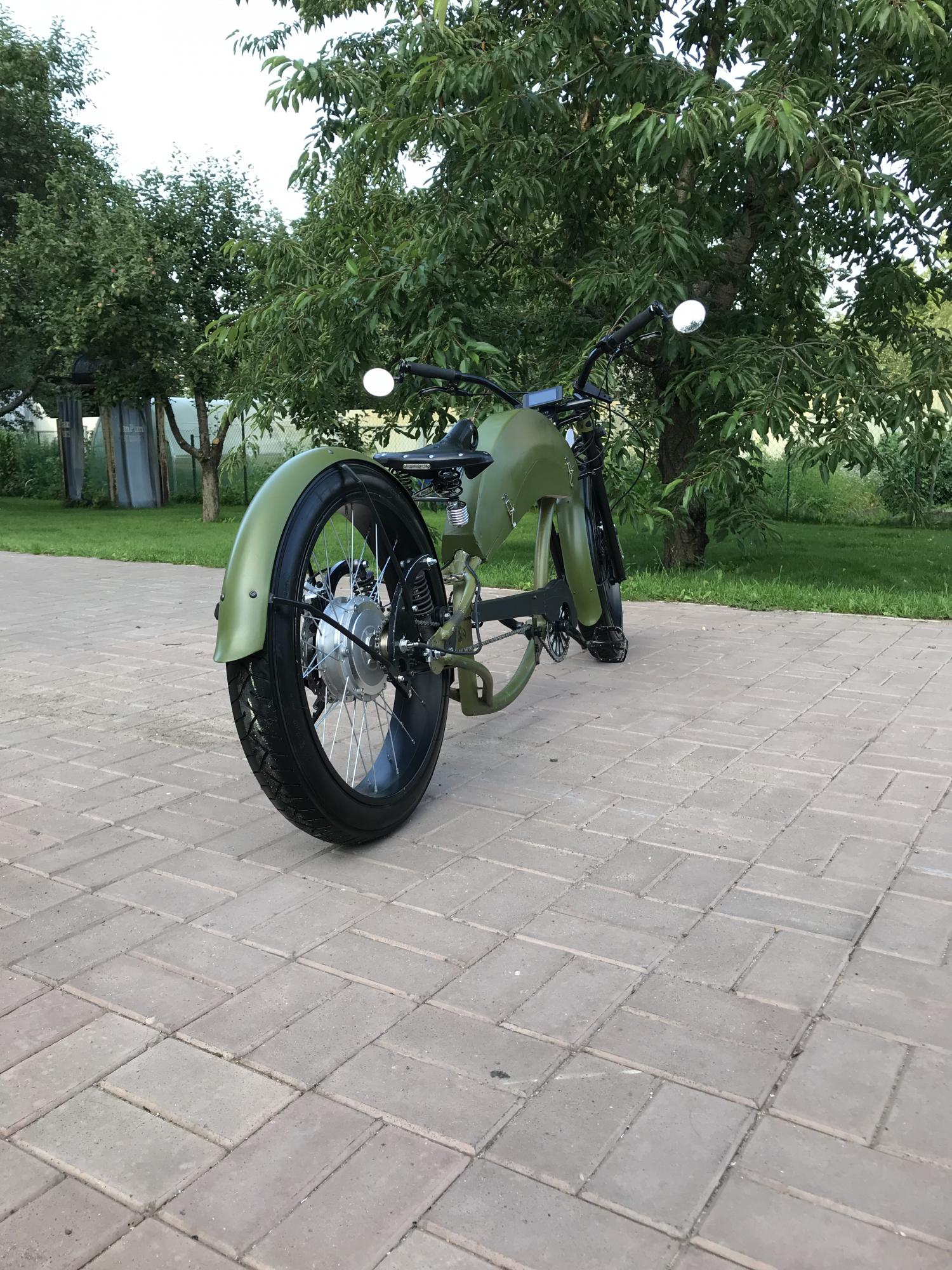

Давно не писал.
Бак лень готовить к покраске, на днях надеюсь отвезу малярам.
Вчера переставил амортизаторы за передную ось на передней вилке и о чуда. Любые неровности отрабатывает на ура!!!
Прикрепил крыло спереди.
Осталось прикрепить заднее и вернуть назад багажник.
А из плохих новостей- раздвигал я раму домкратом и она начала сходится назад. Выдавливает втулку.
Для начала попробую вновь раздвинуть домкратом, если не выйдет- отвезу к сварщику, пильнем и сварим заново.

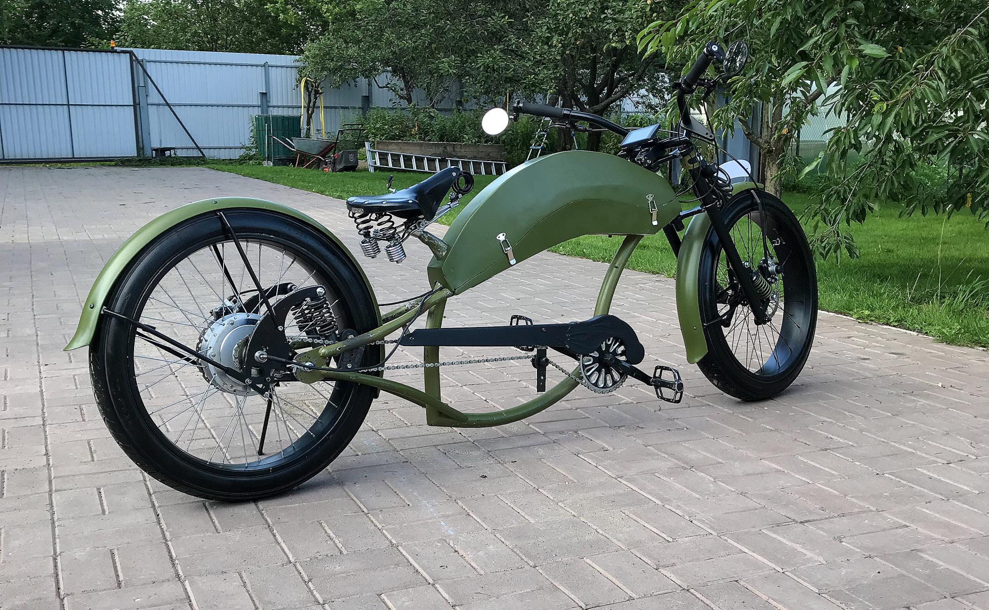

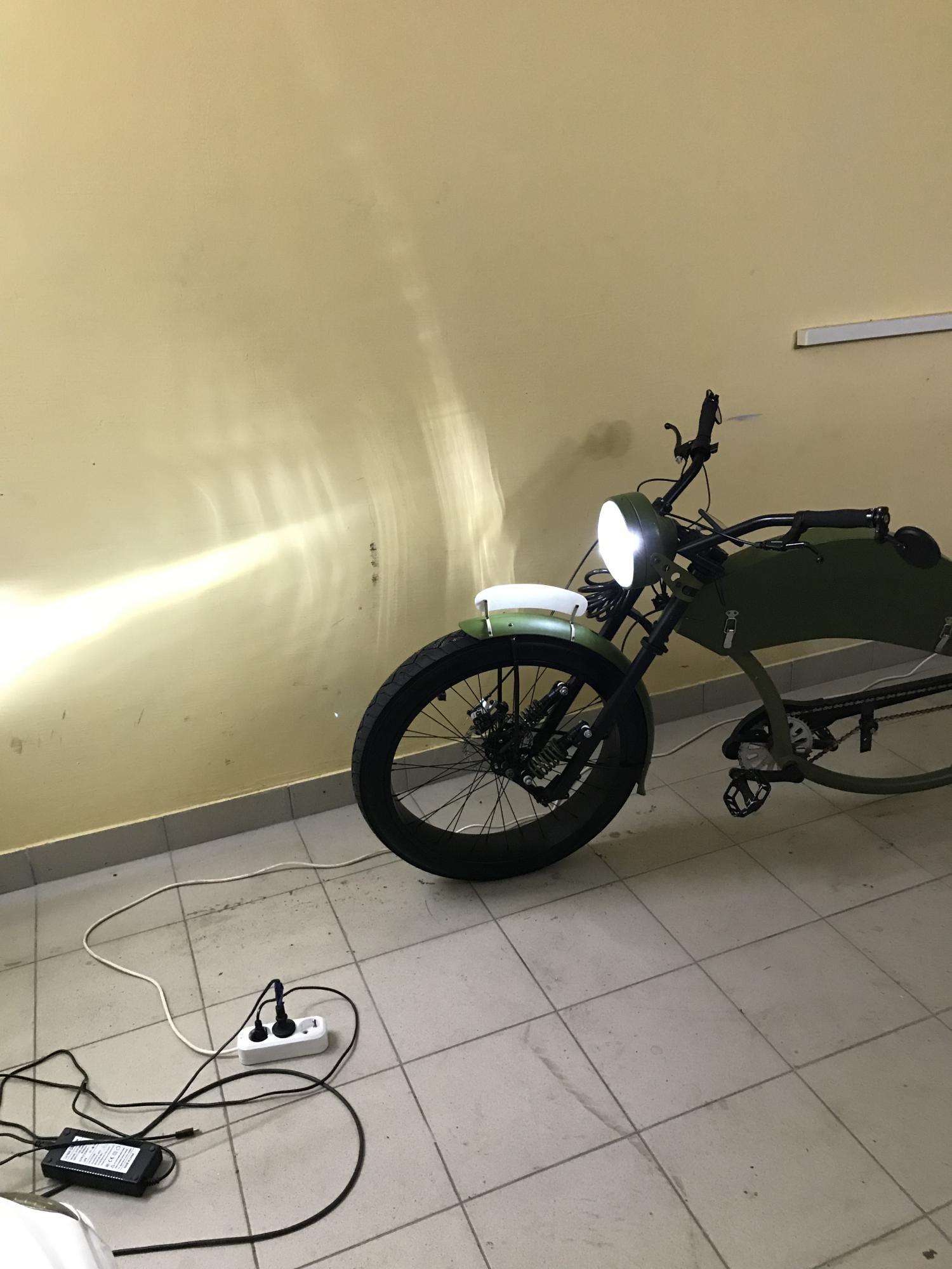

A_doctor

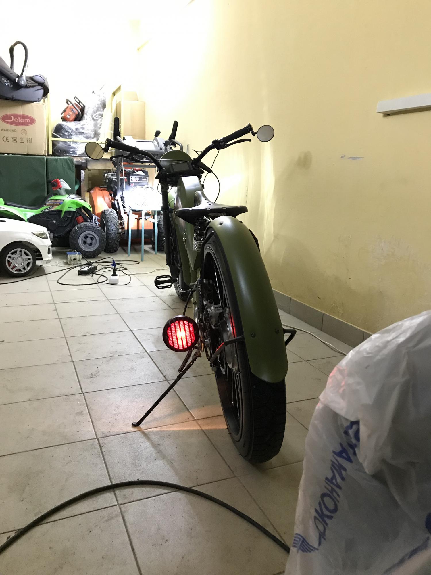

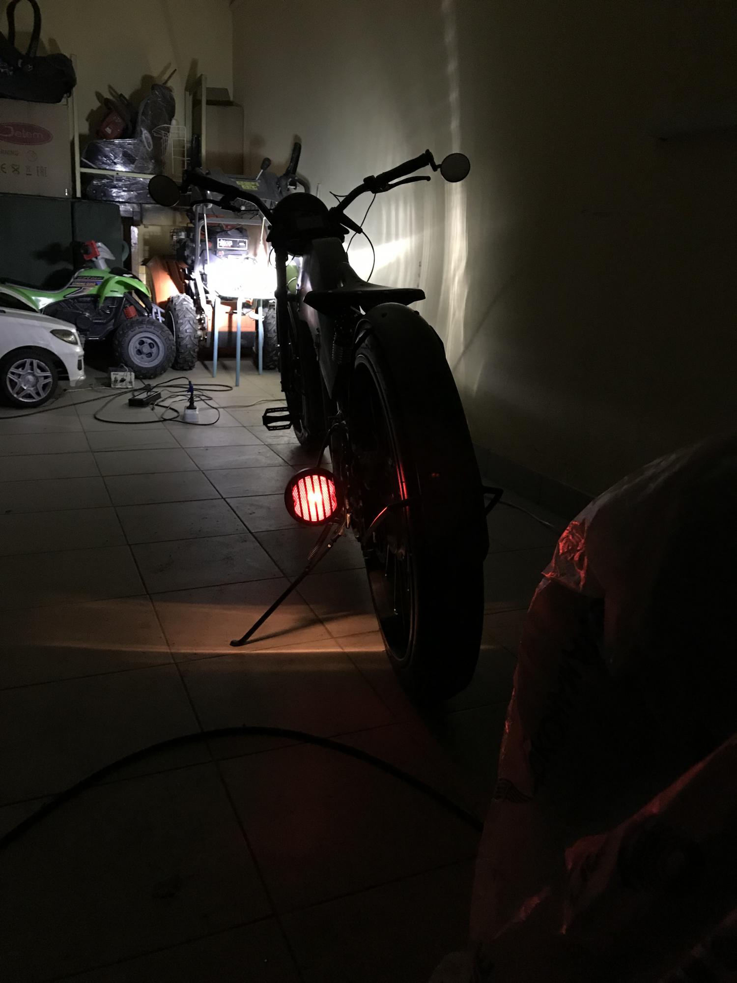

Пришла задняя фара, завтра забираю с почты разъёмы и понижающий трансформатор и начинаю ваять свет. Так как я с электрикой не дружу, думаю будет интересно)
A_doctor
Свет успешно установлен.
Имеем ближний/дальний, задний габарит, стоп сигнал от ручки.
