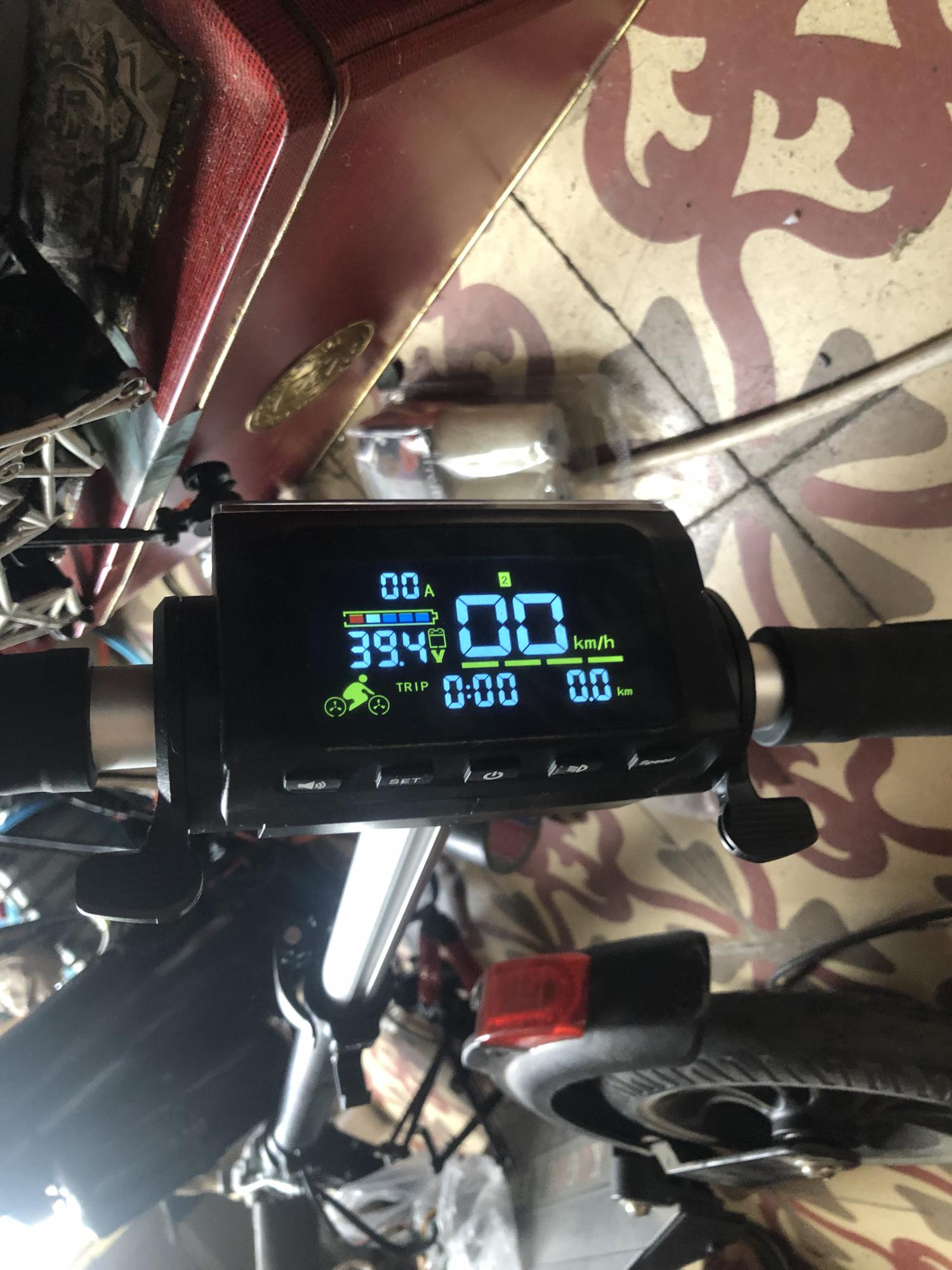

До какого значение скакануло напряжение при рекупе сказать сложно, так же сложно (вотвсяком случае мне) предполагать могло ли что-то вообще гореть после выгорания резистора..
могу сказать что имеем по состоянию на сегодня:
Впаян новый тр127
Но тк он здоровее родного не поместился на родную площадку. Тк сама площадка звонится на среднюю ногу, решил припаять ей(ногу) на площадку а две остальные ноги соответственно на родные места.
Но чудо не произошло.
Что касается выгорания дисплея, это произошло явно вчера в результате экспериментов с сопротивлениями, тк тр127 видать все ещё был не здоров.
На сопротивление приходило 40в даже при выключенном самокате и оно сразу начинало гореть, но при этом самокат пару раз даже включился, здоровался в начале и колесо реагировало на курок.
В процессе экспериментов с сопротивлениями самокат сначала включался но уже не здоровался (это было очень эпично))) а потом вообще начал хрипеть при включении и погас совсем..
я так понимаю меньшим сопротивлением я просто как-то пустил высокое напряжение на верх к дисплею и его медленно но верно зажарило..
Дисплей ещё не вскрывал, есть ли у кого какие дельные соображения по моему кейсу ? Повторюсь, я тут хлеб у специалистов отбирать не собираюсь, я нахожусь в Барселоне, самокат мне из России привезли, гарантии нет, испанцы пиздец какие криворукие, по этому даже мои примитивные знания дадудт больше шансов на победу с Вашей помощью!
Заранее всем большое спасибо за конструктив!!
Повторюсь:
1-Задача самокат оживить (цена вопроса в +_20евро погоды не делает тк это подарок и для меня это вопрос благодарности моим друзьям)
2- я уже заказал контроллер из китая (но что-то мне подсказывает что это опять до первой горки)
3- и наверное самое важное, интересно найти решение (не мех тормоз) исключающее подобную проблему в будущем (проблемы с рекуперацией на заряжённом Акуме)
4-при нынешних симптомах есть ли смысл лезть в дисплей или лучше сразу на али экспресс?
Ещё раз всем спасибо за участие в поиске решения проблемы.
P.s.: я не безнадежно криворукий, я много моторов боевых для Субару и спорт самолетов собрал, а тут карбоновые детальки для спортивных яхт делаю. Так что плз помогите, одна надежда на Вас.

ssilk

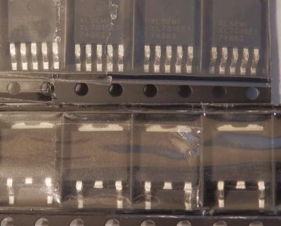

Цитата: r6m5 от 14 Сен. 2019 в 21:58проблема должна быть на плате под дисплеем?
Не обязательно, и, скорее всего, нет.  Давайте я попробую рассказать Вам логику работы этой парочки...
1. В верхней плате, она же контроллер дисплея или БК (бортовой компьютер) сосредоточены ввод и хранение настроек, вывод информации на дисплей, оцифровка сигнала с курков и очень маленькая функция включения нижнего контроллера.
2. Нижний, он же контроллер МК(мотор-колеса), условно разделен на две части, силовую и цифровую.  Дальше я буду много писать за нижний контроллер и очень немного за верхний.
Питание с батареи идет на силовую часть нижнего контроллера и по отдельному проводу на верхний.  При нажатии кнопки питания, напряжение батареи подается на понижающую схему, которая питает цифровую часть нижнего контроллера. Цифровая часть, точнее микроконтроллер, загружается и через последовательный порт опрашивает верхний на предмет настроек и так далее...  Это типовая логика работы абсолютного большинства контроллеров для электротранспорта.  Иногда вместо дисплея просто кучка кнопок, включающих разные режимы (вместо настроек).
Как работает именно Ваш контроллер я не могу сказать точно,  Но то, что у Вас выгорает понижайка - однозначно. Почему? Опять же, у меня понижайка состоит из двух половин, первая понижает напряжение батареи до 14-15 вольт, они подаются на вход микросхемы-стабилизатора LM7805, с которого стабильные 5 вольт идут на питание цифры...
В Вашем случае первая половина, а то и сразу до 5 вольт, собрана на микросхеме и ключе ТИП127, он видимо излишнюю мощность сбрасывает на резистор, который у Вас выгорел... У меня был похожий случай, сильно грелся аналогичный резистор в понижайке, как только я выпаял 7805, первая половина начала работать нормально...
В качестве решения Вашей проблемы, или по крайней мере для диагностики, предлагаю выпаять ЛМку, если она есть, или другим способом найти куда надо подавать 5 вольт и запитать это место внешним источником... Разумеется, через предохранитель на 350-500 миллиампер. Если контроллер заведется, то проблема в понижайке. Если не заведется или сразу сгорит предохранитель, то проблема в микроконтроллере или его обвязке.
Может быть [user]Сергей_1959[/user],  подскажет по схемотехнике более точно.
Но, лучше всего, сделать как советует коллега [user]Slavemaster[/user],  он в этом гораздо больше разбирается...

Цитата: ssilk от 14 Сен. 2019 в 21:58понижайка сделана на дискретных элементах (и потому не выгорает при малейшем чихе)
Ну прежде всего супрессоры гораздо эффективнее обычных силовых при выбросах напряжения на индуктивных нагрузках и гораздо меньше по габаритам, а во вторых дискретники горят не хуже и самое противное тянут за собой всё остальное включая мосфеты, а тут в цепочке нисходящего напряжения сгорает всего один паучок ( или связка из 2-х элементов типа 78M05 + TIP 127) которые легко сдуть и заменить на новые, зато всё остальное остаётся цело и невредимо.
В данном конкретном случае [user]r6m5[/user] очень постарался чтобы выгорело по цепочке ещё что-то, поэтому ремонт будет немного затруднён. Насчёт дисплея с модулем управления вопрос тоже пока открыт, т.к. хотя питание на него приходит из контроллера но опять-же благодаря стараниям [user]r6m5[/user] могло попасть повышенное напряжение.
ssilk
Цитата: Сергей_1959 от 15 Сен. 2019 в 09:58дискретники горят не хуже и самое противное тянут за собой всё остальное включая мосфеты
Может быть, Вы объясните тогда, почему до появления контроллеров на этих эффективных элементах никто не слышал о выгорании понижаек, хотя проблема отсечки батареи при рекуперации известна уже года 3...) И еще, мну мучает вопрос, о какой индуктивной нагрузке у понижайки идет речь? Понижайка питает цифровую часть, где там сколько нибудь значимая индуктивность?
