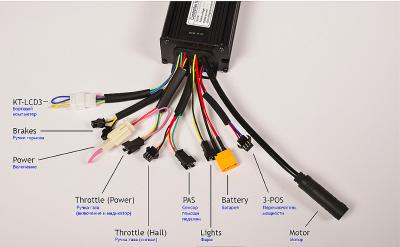

Плавный старт на переднем редукторнике обязателен!
ХэвиМеталл
Согласен полностью, но у меня что-то новые контроллеры серии КТ на 25а и 20а никак не настраиваются, сцуко, на плавный старт.
Так и езжу после нового года. Прямо с места рвут, собаки!
9-aleksandr
[user]LeoDron[/user], так плавный старт всегда и только на 00 стоит. Если я ограничу мощность в параметре С5 то она ограничиться и на заднем колесе чего я не хочу делать.
Kugoo v1
2WD*1.5 киловатт, 2*Kelly kls 4812s, Tesla 21700 13s15p, 72.4Ah.  80+ км в час.
LeoDron
Если тебе переключение ПАС на переднее колесо не нужно (а оно там совсем сбоку и первого уровня на все случаи хватит) то в чем проблема? Запрограммируй передний контроллер и отключи его от дисплея. Сателл не раз описывал, как это сделать. Нужно бы в шапку профильной темы прикрепить, а то и я уже забыл какой провод  резать    :bw: жёлтый или зеленый   :ah:
9-aleksandr
[user]LeoDron[/user], педалей у меня уже нет, я писал об этом а вот от круиза на оба колеса я никогда не откажусь. Если будет стоять выбор то я лучше куплю новый контроллер послабее нежели отключу круиз. Да можно подпаяться к точке x8 если она есть но блин это лишний геморой и ещё провода. Меня пока более чем устраивает на этом 17 амперном контррллере нежели было на 25. И кстати я на нём пробовал когда он стоял на втоом веле и с напряжением батареи в 52.7 вольт без нагрузки дисплей выдал 792 ватт, пробовал несколько раз и это было максимум.
Kugoo v1
LeoDron
Цитата: 9-aleksandr от 15 Фев. 2022 в 20:40Меня пока более чем устраивает на этом 17 амперном контррллере нежели было на 25.
Вопрос не в 17/14А, а в том, что ты хочешь  чего-то от железа, а не оно тебя ограничивает. Правда при таком подходе вслед за оптимальным для многих  КТ идет уже Келли. А за хотелки нужно или платить,  или смириться, но повод правильный в оправдание себе придумать. Как мы с тобой и сделали ;-D

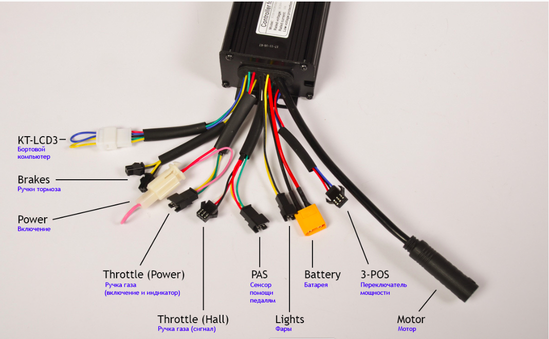

Цитата: LeoDron от 15 Фев. 2022 в 20:31Сателл не раз описывал, как это сделать. Нужно бы в шапку профильной темы прикрепить, а то и я уже забыл какой провод  резать     жёлтый или зеленый
По схеме Сателла оба провода "резать" надо. Еще для ограничения переднего двигателя можно сделать делитель напряжения в цепи от ручки газа к контроллерам.
Nikos
#12051
На некоторых КТ можно подключить переключатель мощности. На первой скорости старт плавный, на второй начинает шлифовать.

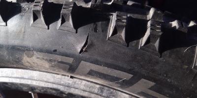

Вот Вам и хвалёная Швальбе (Schwalbe) , вот Вам и Ласточка.
Покатался. Обсушил. И спасибо солнечному зайчику, что упал от окна ближнего дома в мотю тёмною квартирку... Луч упал прямёхонько на покрышку, и хорошо, что я случайно глянул туда...
И вот что я увидел:
Сколько я так ездил, неизвестно. Но получил явно не зимой, если и напоролся на что то, то не зимой точно.
Покрышка Швальбе и вроде как с защитным слоем, до этого две камеры Швальбе то же не прожили и сезона, у одной просто прокол, а другая начала пускать пузырьки прямо из под соска.

Не надо ругать швальбе, нужно просто разбираться в описании покрышки.
Стопудово у тебя на покрышке написано Active line, что означает тонкие стенки резины.
Что это даёт?
Лучшую амортизацию и более лёгкий вес (что для электровелосипеда не критично).
И на будущее нужно покупать такие покрышки, чтобы защита была не только со стороны протектора, но и сами стенки были защищены.
Например, у Максиса - это skin woll, у Континенталь - safety, и т. д.
Да , такие покрышки труднее бортировать, но зато можно быть спокойным за боковые порезы.
Кстати, если что , то твою покрышку можно заклеить изнутри латкой.

Да бывает и так к сожалению. На хорошей шиномонтажке где "варят боковые порезы" думаю вполне Вам смогут улучшить настроение.
Добавлено 18 Фев. 2022 в 16:07
Цитата: Олег Седой от 18 Фев. 2022 в 15:56Кстати, если что , то твою покрышку можно заклеить изнутри латкой.
Латка это только половина решения проблемы. Боковина зачищается, затем сшивается и "заваривается вулканизацией" если делать то по серьезному, думаю выйдет не дорого.
Там по-разному колхозят. Даже с использованием пластиковой бутылки.
Но если этот порез на заднем колесе, то я бы не стал рисковать, а купил бы новую покрышку.
Всё-таки скорости не велосипедные у нас.
И вес тоже.
В общем, Шмель, сам решай.
