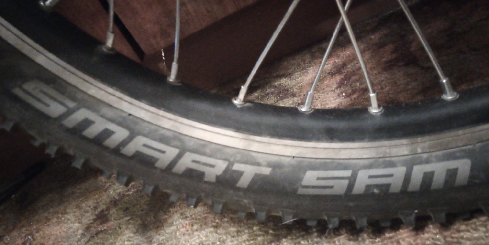

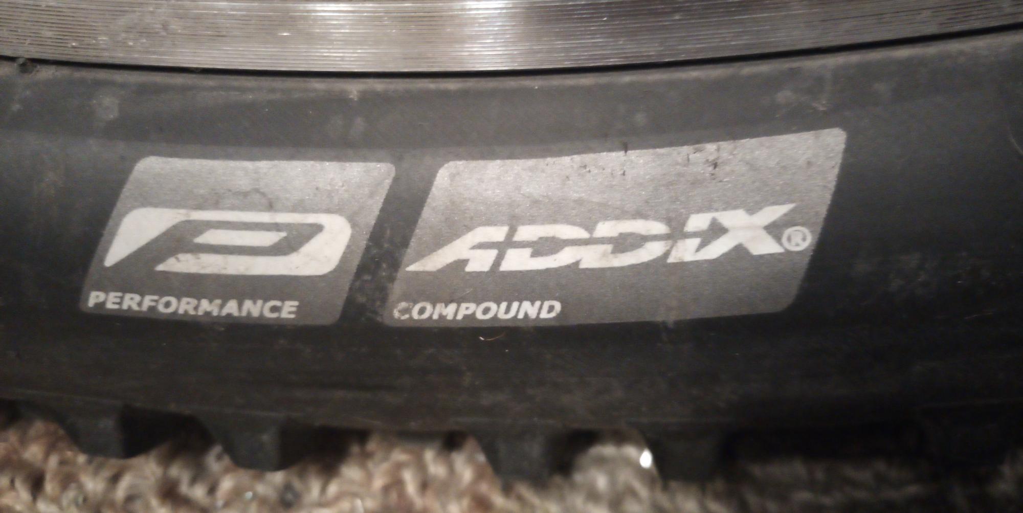

Сфотал раненую покрышку, там вот такие надписи, и больше ни чего..

Охренеть!
Addix compound performance - это новейшая технология у швальбе! Это надо умудриться порез сделать.
Новейшие.. может и новейшие, но в самой германии, а тут скорее всего китайский фактор оптимизации сработал.. ну не ездил я по свалкам металлолома, курумникам и щебёночным карьерам!
С другой стороны, я на ютубе подписан ко многим велопутешественником и у многих ( как обратил внимание) Швальбе не в почете.. почему бы это?

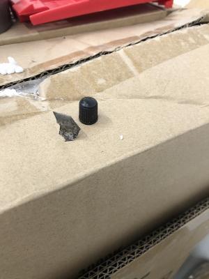

Я годами езжу без проколов, а в этом году прям напасть какая-то :-(  И всё на один велосипедик:
Вот этот. Вел очень нравится, очень комфортный, быстрый и удобный, но именно на нём сгорел холл на моторе, а уж про проколы отдельный разговор. Если коротко, пробил стеклом стоковую покрышку, думаю - так не пойдёт, поставил швальбу moto-x с защитой, но в первый же выезд с новой покрышкой поймал вот такую заразу:
Обломок лезвия проскочил непробивайку насквозь в камеру и наделал в ней шесть дырок. Очень хотелось уехать с работы своим ходом, поэтому всё было заклеено. Не с первого раза и не без приключений %-)
Поездил с заклеенным колесом до момента выхода из строя холла, затем уже поменял колесо и поставил нулевую опять moto-x. И что вы думаете? В первый же выезд пробиваю какой то щепкой аж до обода и камеру насквозь! Домой возвращался на такси и решил продать этот велосипед от греха подальше, а то я его чуть в реку не выкинул >:D.

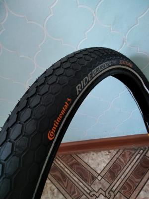

Вот поставил после швальбе такую покрышку на заднее колесо и был счастлив всё лето:
Покрышка объёмная, стенки - хрен порежешь, скорость на высоте и на повороте держит хорошо.
Этакий стиль ретро по протектору.

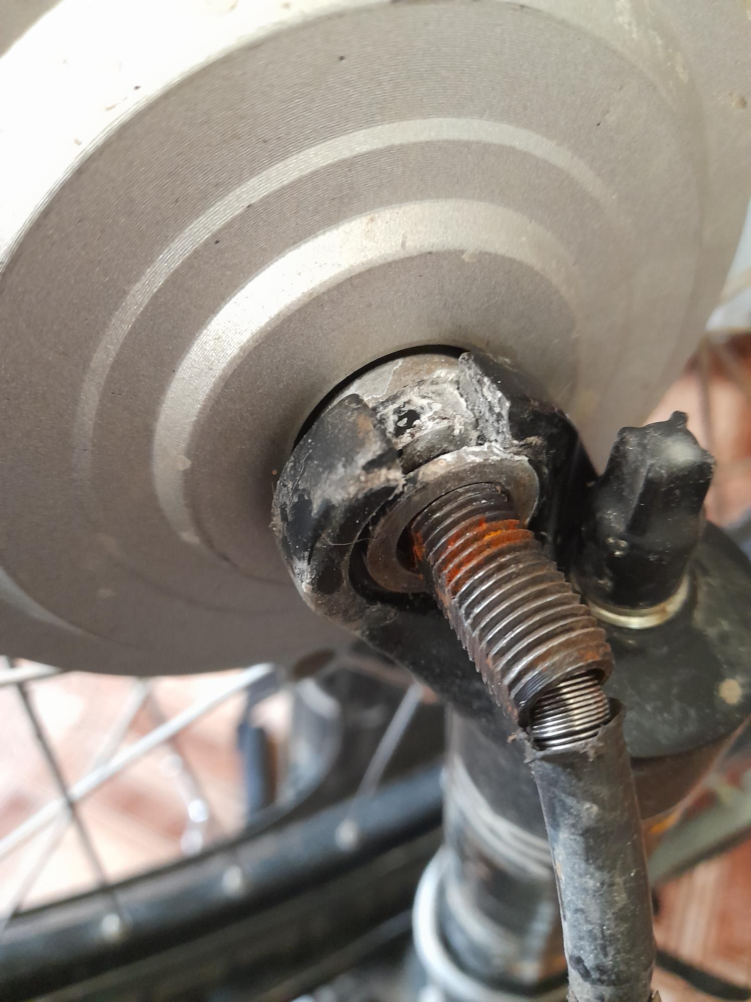

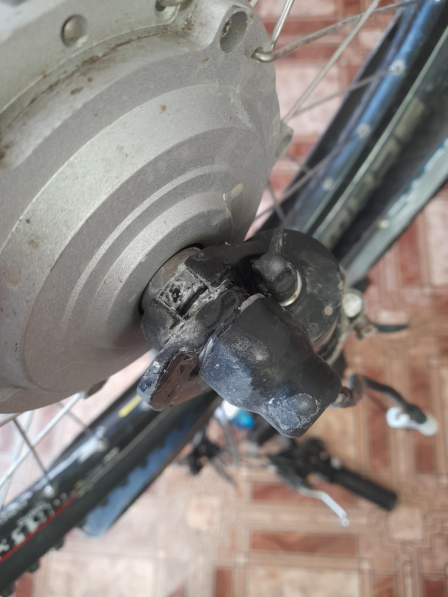

Вот смотрите, друзья ,сейчас снял переднее мотор колесо, а там видать везде соль от реагентов:
А эта соль махом разъедает магниевые штаны где непролачено или нету краски и дропаутам приходит полный пипец! Магний просто крошится, как сухарь.
Это состояние дропаутов от трёх поездок.
Я так в прошлом году чуть Маниту не проглядел, сцуко!
Поэтому, собственно, и купил про запас еще две вилки именно для зимы.

Цитата: Олег Седой от 19 Фев. 2022 в 16:30А эта соль махом разъедает магниевые штаны где непролачено или нету краски и дропаутам приходит полный пипец! Магний просто крошится, как сухарь.
Там ещё электрохимическая пара сталь/магниевый сплав нехорошая. Возможно есть смысл кидать минус батареи на раму и на вилку?  Чтобы меньшее окислялись?  :bw:
Или Бах маштабный может произойти если масса с фазным в моторе встретятся? Почему так никто не делает или уже обсуждалось? :bn:
