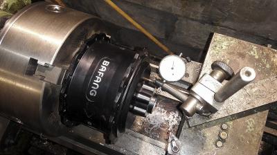

Цитата: Ездок на бочках от 22 Фев. 2022 в 23:58
newsky526, просто у меня станок маленький, для всякой мелочевки, мотор в патрон по внешнему диаметру точно не зажму, вот интересно стало как протачивали, но у вас видимо большой станок)
Ну не очень большой,но патрон 200мм.  B-)

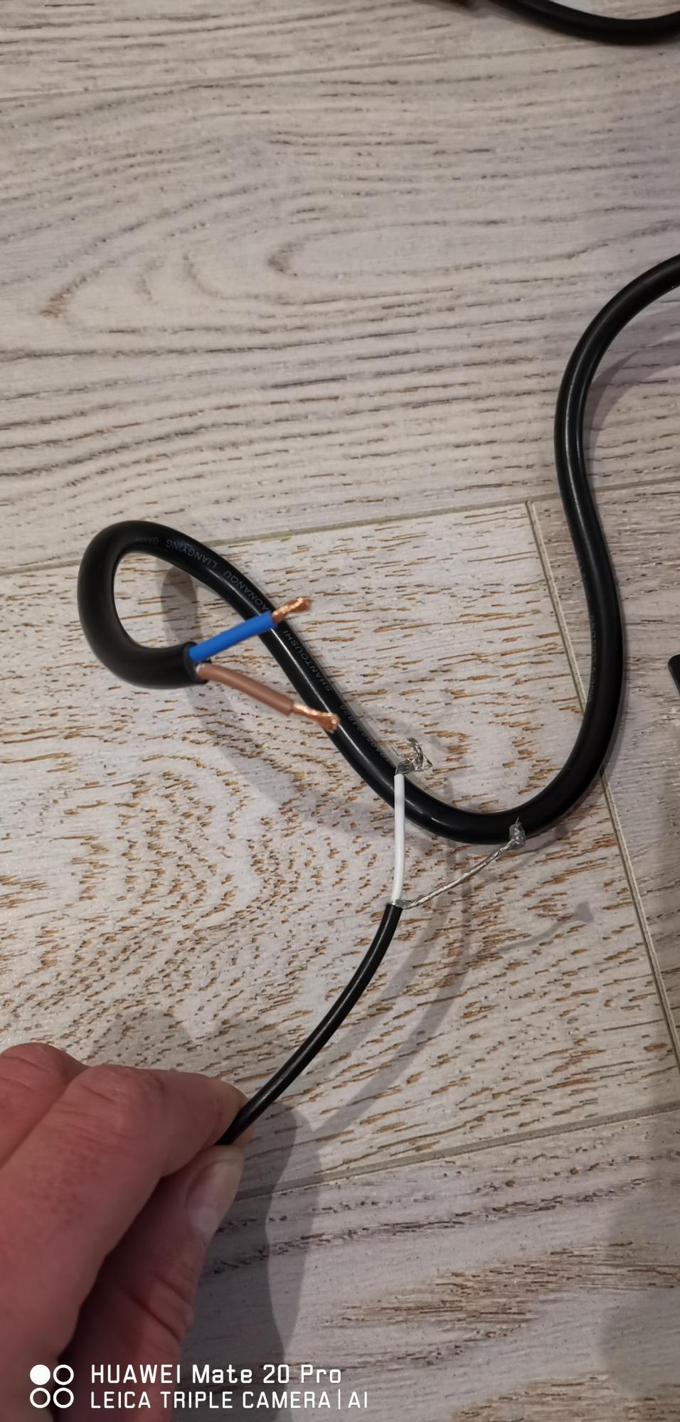

9-aleksandr
Цитата: Шмель от 23 Фев. 2022 в 17:46уф.. меня зацепила фраза - "сменю полярность".
Ну что здесь не понятного? Вот на фото провода, синий с коричневым от зарядного а белый и голый металл от провода с разъёмом. Сначало подключил так как мультиметр казал правильно а именно синий почему то без нагрузки отрицательный хотя у них на сайте, на плате и на самом корпусе зарядного сказано что синий это плюс. Я тоже подумал что китайцы ошиблись и соединил провода. После оказалось что всё у них правильно и синий плюс от чего и перекрутил провода "сменив полярность" и всё заработало.

Шмель
Значит теперь правильно: белый (центральный плюсовой) с синим, минусовая оплётка с коричневым.

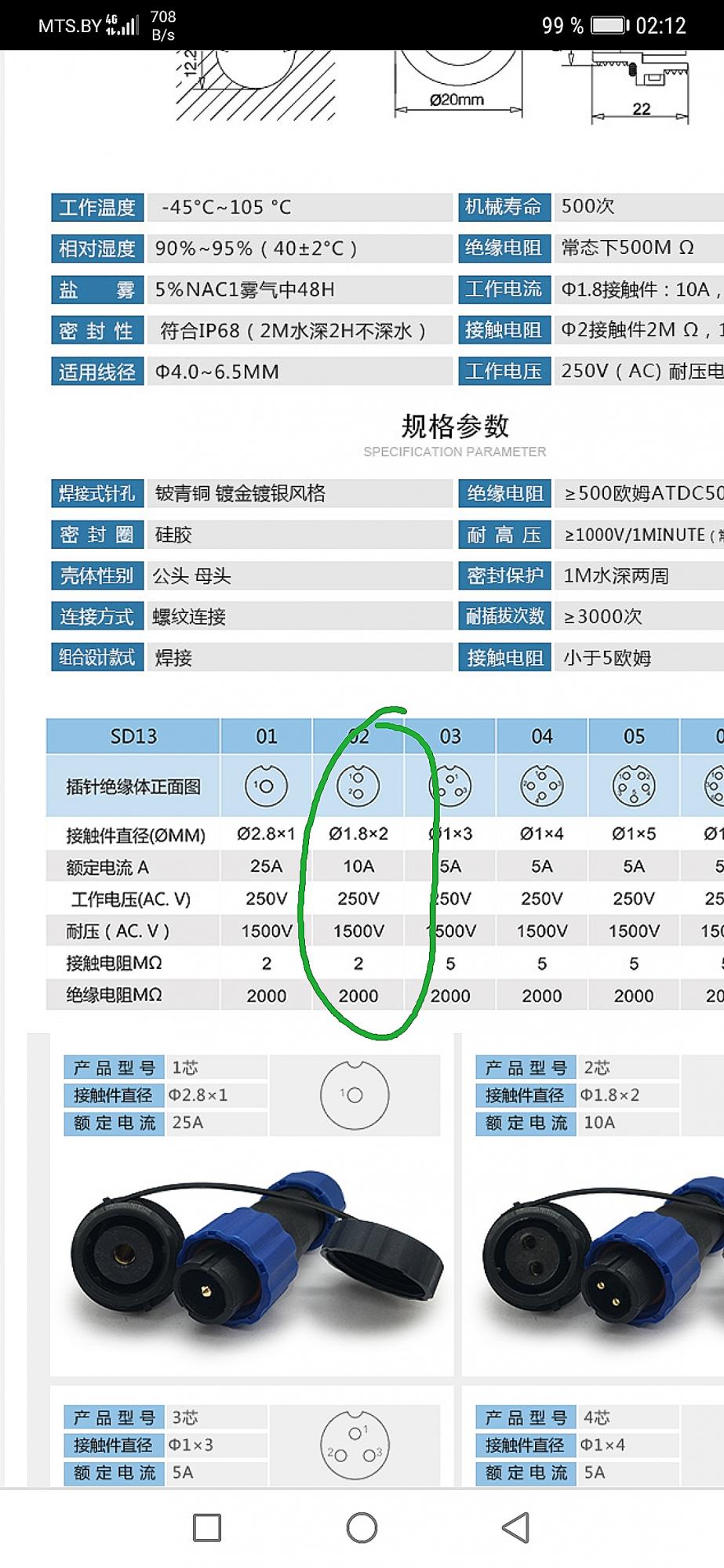

9-aleksandr
[user]Шмель[/user], 25 ампер это на тот что с одним контактом а на два уже 10 ампер.  Зачем xt90, этож где такое зарядное найти? Хватилоб и xt30 но у меня просто есть пачка самих разъёмов xt60 где я могу взять ответную часть на само зарядное.

Шмель
Цитата: 9-aleksandr от 24 Фев. 2022 в 02:16
1) [user]Шмель[/user], 25 ампер это на тот что с одним контактом а на два уже 10 ампер.
2)  Зачем xt90, этож где такое зарядное найти?
1) Зачем брать 02 на 10А, если под номером 01 на 25А ? Там центральный штырь это плюс, а минус внешний обод, оплётка. Или этого минуса там нет?
2) Ну, коли в АКБ, как правило, один разъём это выход на контролер, а второй вход, для зарядки, НО они же запараллелены на БМС, так зачем ДВА разъёма, если можно использовать один? Хотя да, если заряжать АКБ не снимая с ТС, то два, конечно два, но вот у меня  приходится снимать АКБ, отключая его от контролера. Просто на зарядном я переходник сделал, что бы не срезать штатный штекер.
