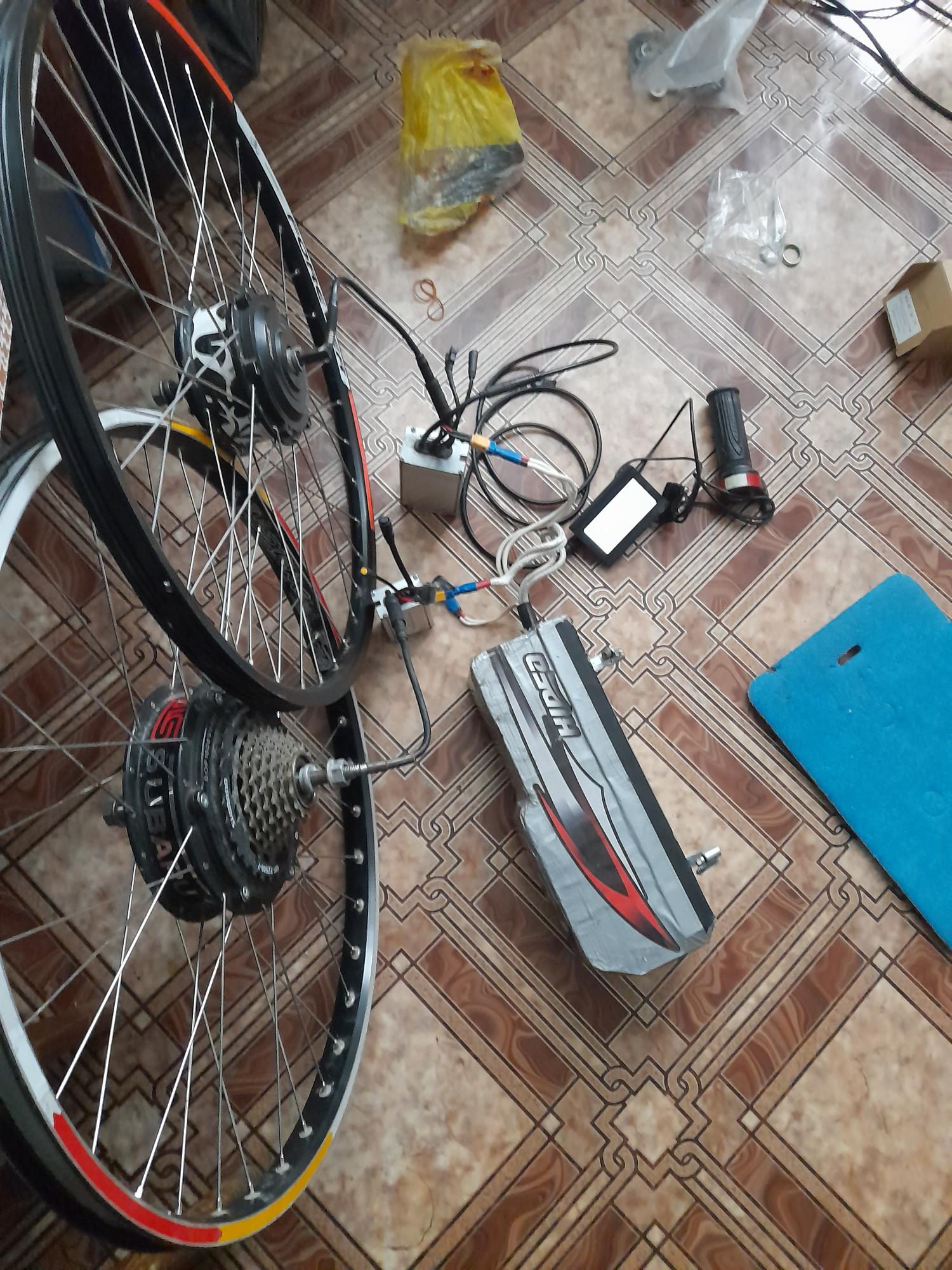

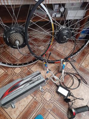

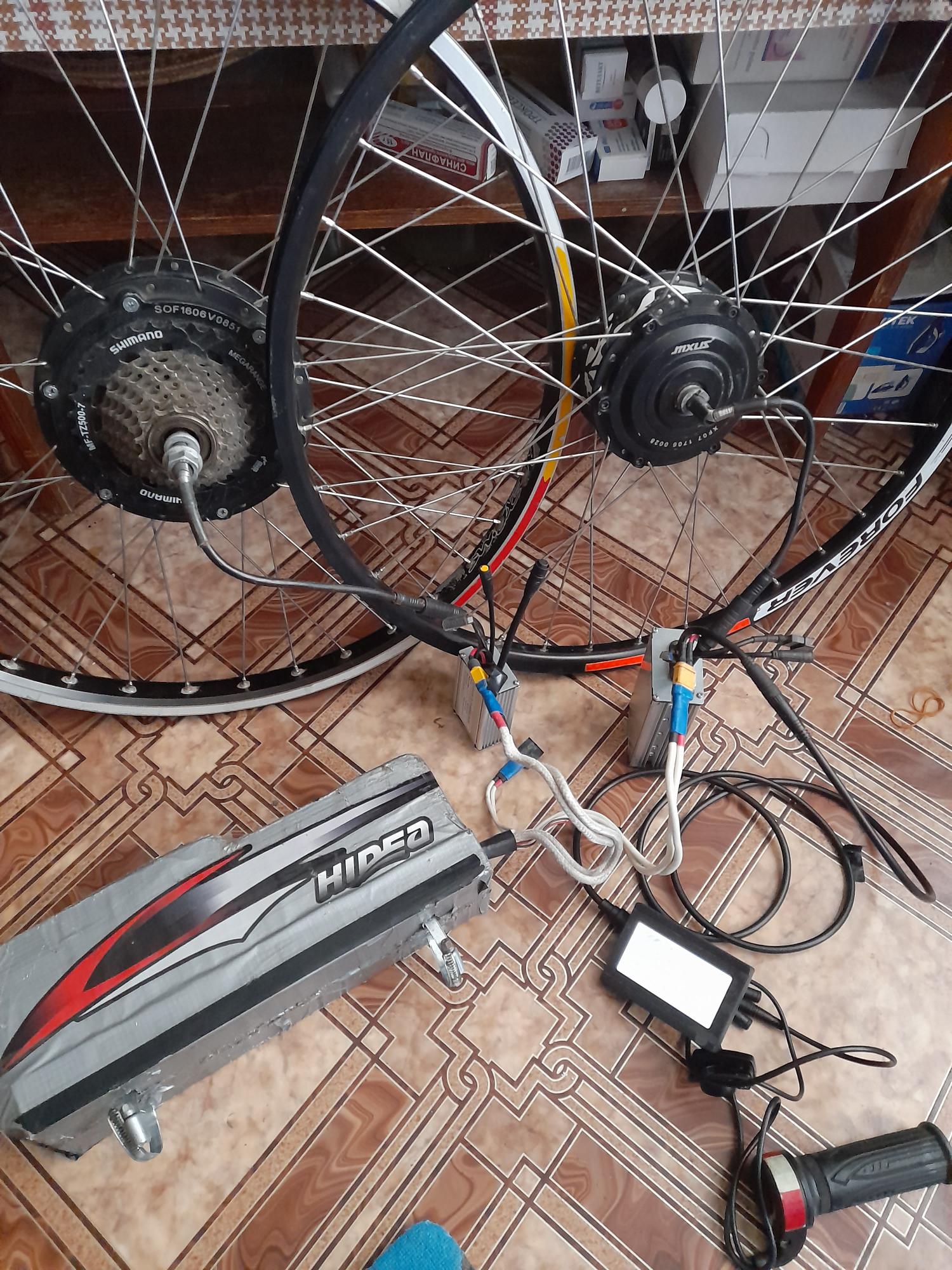

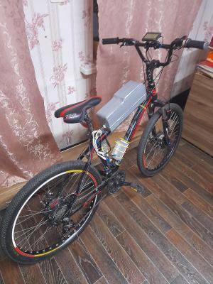

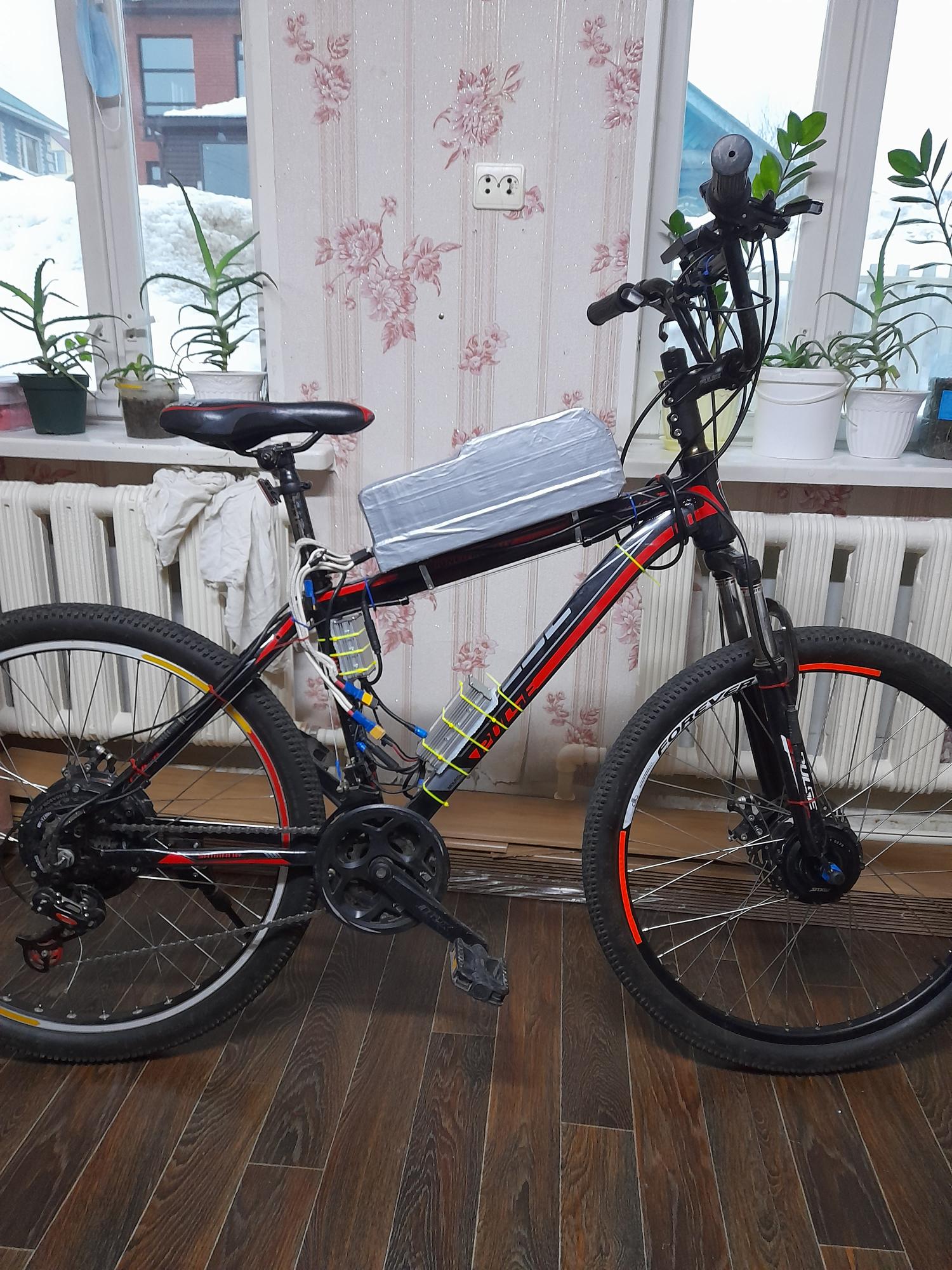

С утра сегодня достал дома из заначек  электрокомпоненты для полного привода на редукторниках 8т:
И собрал покупателю на его раме двуконфиг:
Как всегда много времени занимает механика: подгон шайб, усилителей дропаутов, настройка заново тормозов....
Проводка, монтаж...
Но в итоге ничего себе так получилось. :-)
Только жалко, что аккумулятор в раме не поместился.
Провода потом будут в оплётке: это он уже сам доделает. Да и аккумулятор он хочет разместить на багажнике после того, как купит его (это дело хозяйское!).
Ещё одним полноприводником стало больше! :dance:
До этого человек ездил на электровелосипеде "Колхозник", но продал его нафиг и купил один из моих наборов.
Р. S. Теперь буду собирать новый аккумулятор.

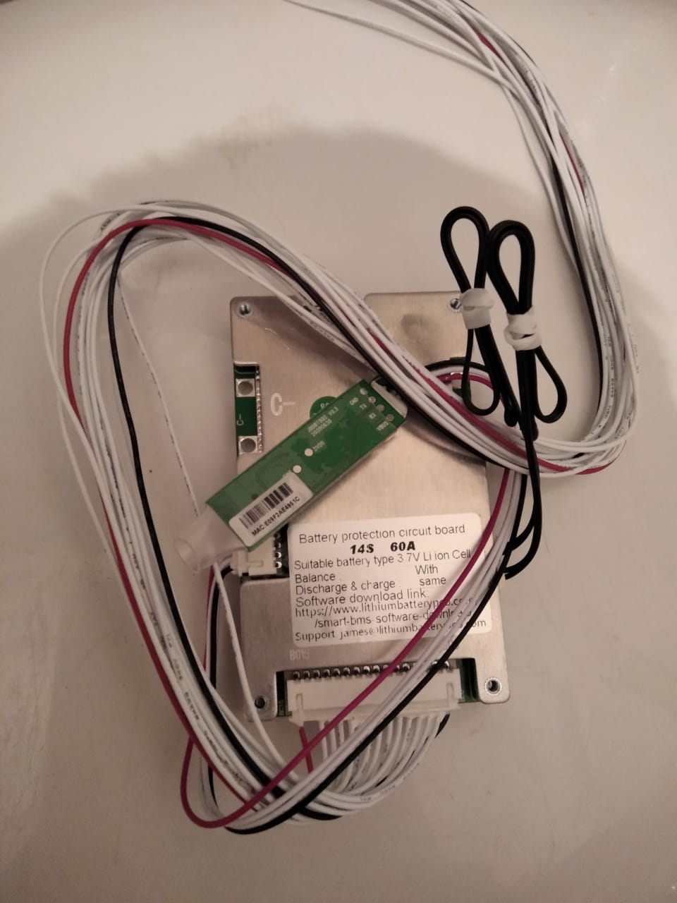

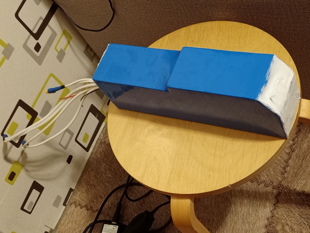

9-aleksandr

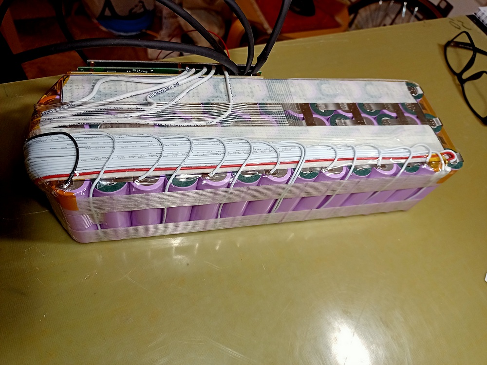

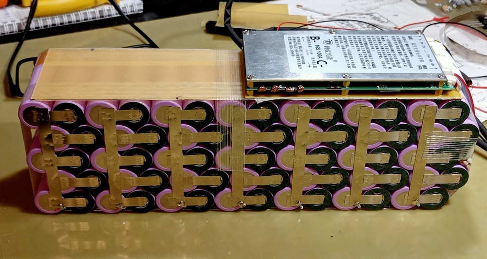

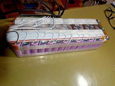

[user]Олег Седой[/user], а на каких элементах батку продали?
Kugoo v1
2WD*1.5 киловатт, 2*Kelly kls 4812s, Tesla 21700 13s15p, 72.4Ah.  80+ км в час.
Олег Седой
#12171
Отличный был аккумулятор и отличная сборка.
Тесла банки 21700, 14s5p, 4800mAh, 52в 24а*ч,  смартбмс 100а, 16s; 1,1 год с момента изготовления.
Перехожу на 14s6p или может 16s...  :bw:
Смартбмс у меня есть правда на 14s нулевая.

Вообще, заметил, что народ очень бывает впечатлён, когда при нажатии ручки газа оба мотора начинают работать синхронно; особенно когда видит это в первый раз.
АОшник
Цитата: Олег Седой от 26 Фев. 2022 в 20:19Вообще, заметил, что народ очень бывает впечатлён, когда при нажатии ручки газа оба мотора начинают работать синхронно; особенно когда видит это в первый раз.
Вот вот, я тоже когда собрал 2 х 2 сам удивлялся, как все синхронно работает
Witaliy
Цитата: Олег Седой от 26 Фев. 2022 в 18:49собрал покупателю на его раме двуконфиг:
Молодцом!
Только опять провода из моторов вверх выходят... :kidding:
Олег Седой
#12176
Цитата: Witaliy от 27 Фев. 2022 в 05:46
Молодцом!
Знаю!!! :ah:
Когда уже всё собрал, гляжу - опять 25!!!
Там просто столько геморроя было из-за подгонки движков в раму и вилку, что неохота было заново колёса снимать.
Но сегодня пойду переставлю. Тем более, что теперь никаких проблем нет.
Р. S. Себе, кстати, я переделал, дотошный ты наш!

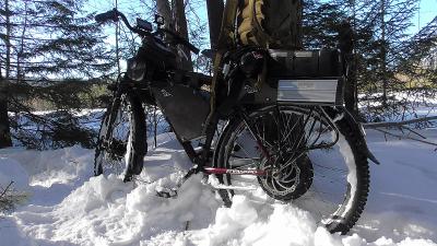

Шмель
#12177
У нас весной и не пахло...
Катнул вчера, нормальным зимним февральским денёчком..
Из необычного: были замечены  "неправильные" голуби! Дело в том. что голуби от природы не сидят на деревьях и проводах, их предки жили на скалах. поэтому их лапки анатомически плохо приспособлены к веткам, но.. похоже эволюция не стоит на месте и мы с Мустангом были тому свидетелями!
Ну а в лесу, по прежнему, снежно и сугробно:
И можно увидеть всякие интересные следы на снегу ... например, этот след оставил Мустанг....
PS Видео-отчёт с армейским , в честь 23 февраля, уклоном, как всегда чуть позже...

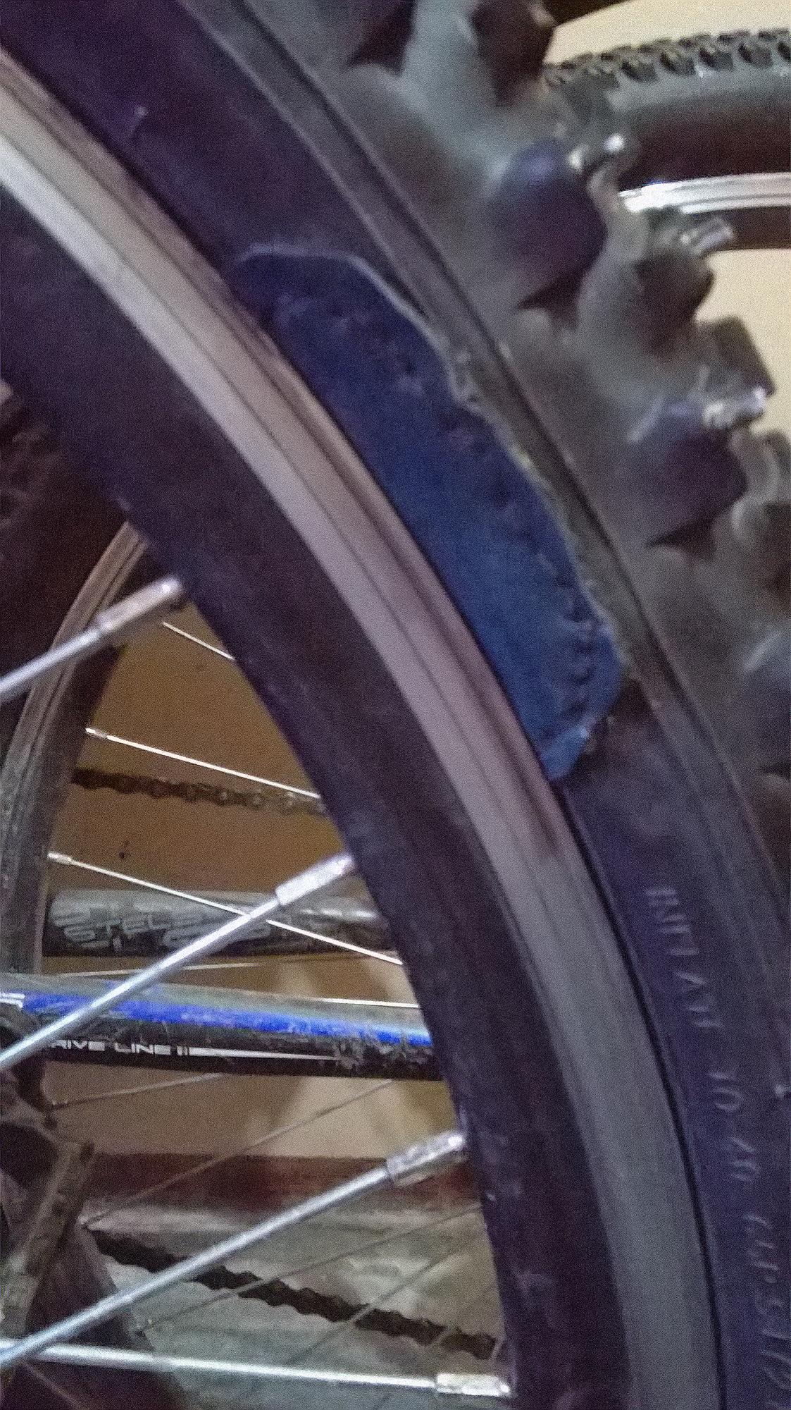

Как то был вопрос про порез покрышки.
У меня тоже однажды из за плохого обода боковая проволока обнажилась. Обод прорезал.
Зашил куском прорезиненной тряпки от перчатки. Второй сезон - полет нормальный.

Как варант, да. Заштопаю и и пойдёт покрышка в запаску.. Выписал другую, уже выслали с Питера.

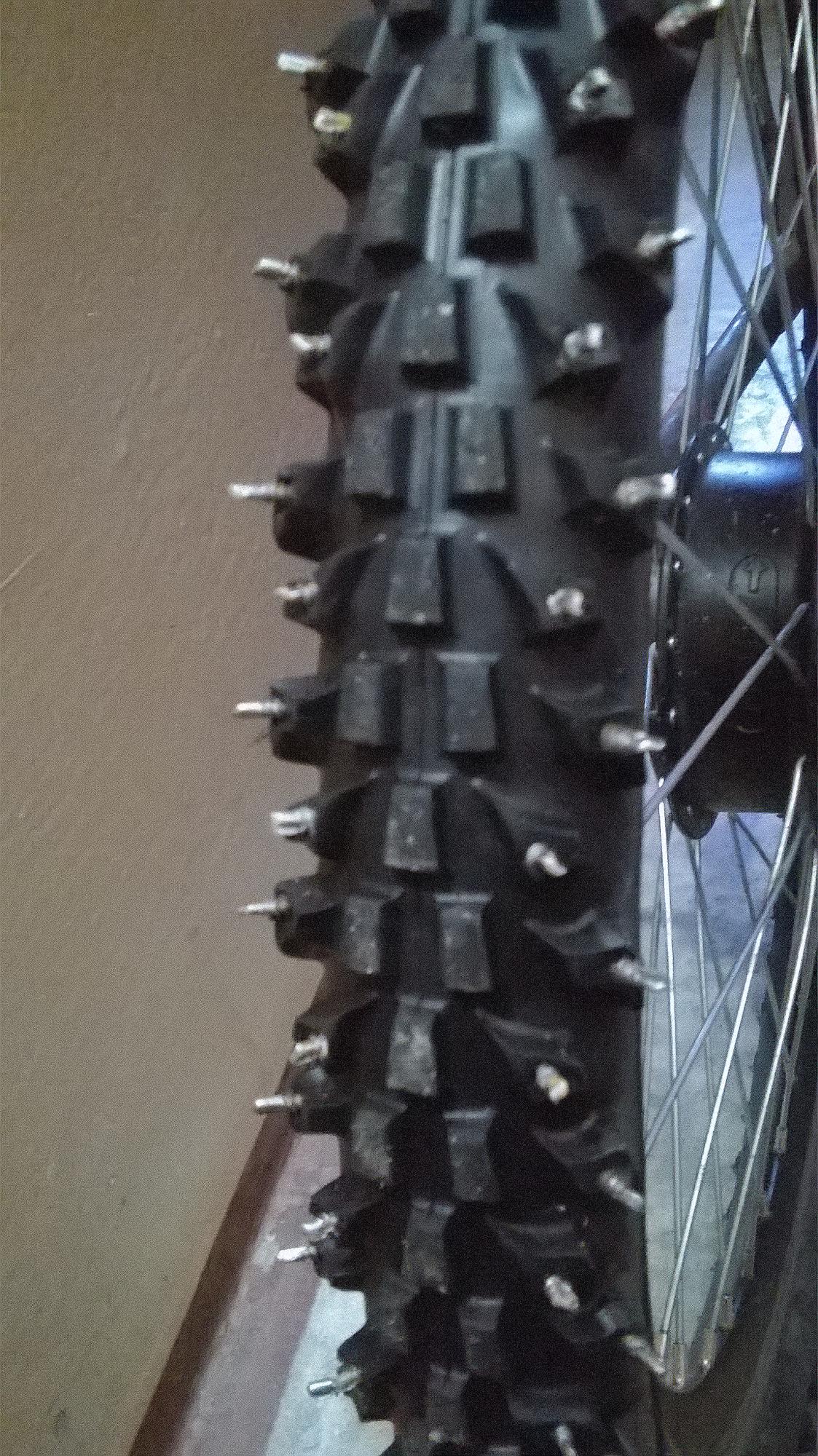

Рамиль555
На зиму зашиповал дешевую бутиловую покрышку саморезами с пресс-шайбой, со сверлом на конце.
Уходит примерно 300 шт. на одно колесо. На пару сезонов хватает.
Пробовал острыми саморезами (которые без сверла, но тоже с большой шляпкой) - очень быстро стачиваются.
Внутрь покрышки вложил еще одну лысую покрышку с обрезанным боковым стальным  кордом чтоб камеру не жрало шляпками саморезов.
