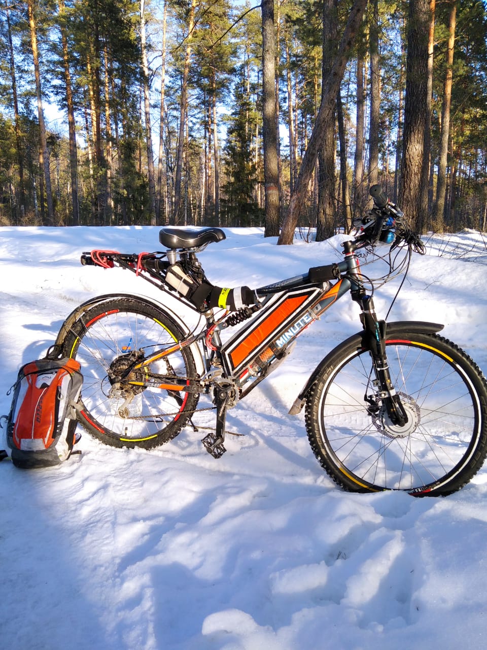

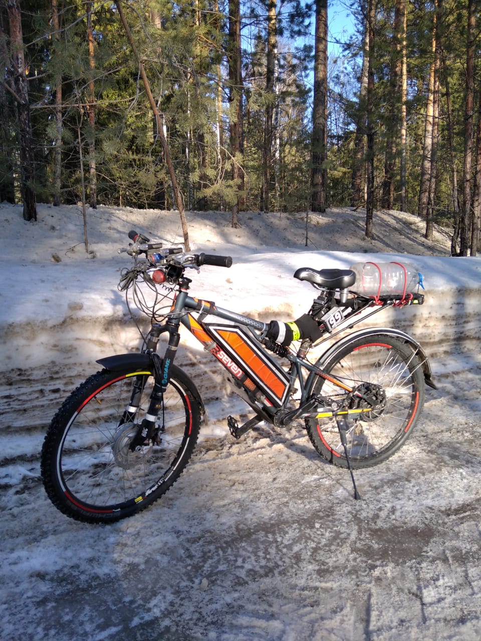

Охренительный выдался денёк, с лёгким морозцем!
Как не покататься в лесу?!!
Быстрее за Волгу после работы:
Волга ещё держится, лёд не скоро сойдёт.
40км по такой погоде - милое дело!
Надо пользоваться моментом!  ;-)
