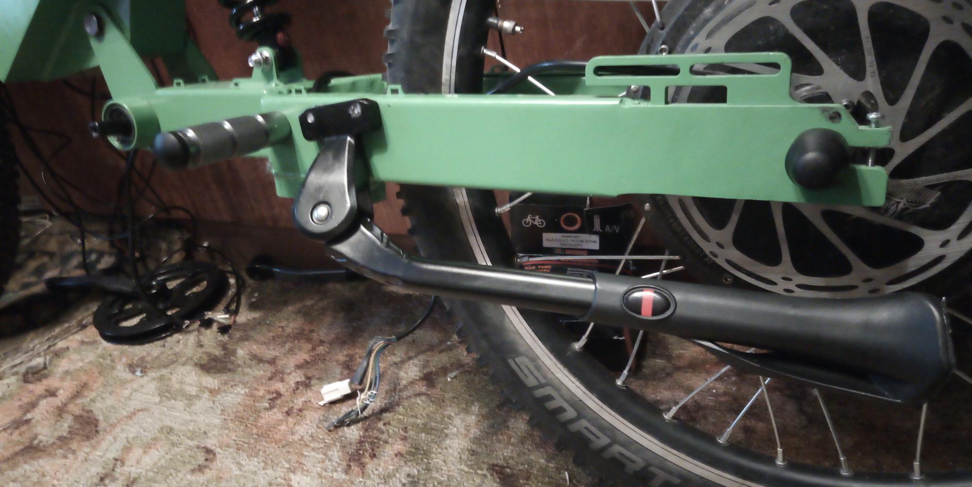

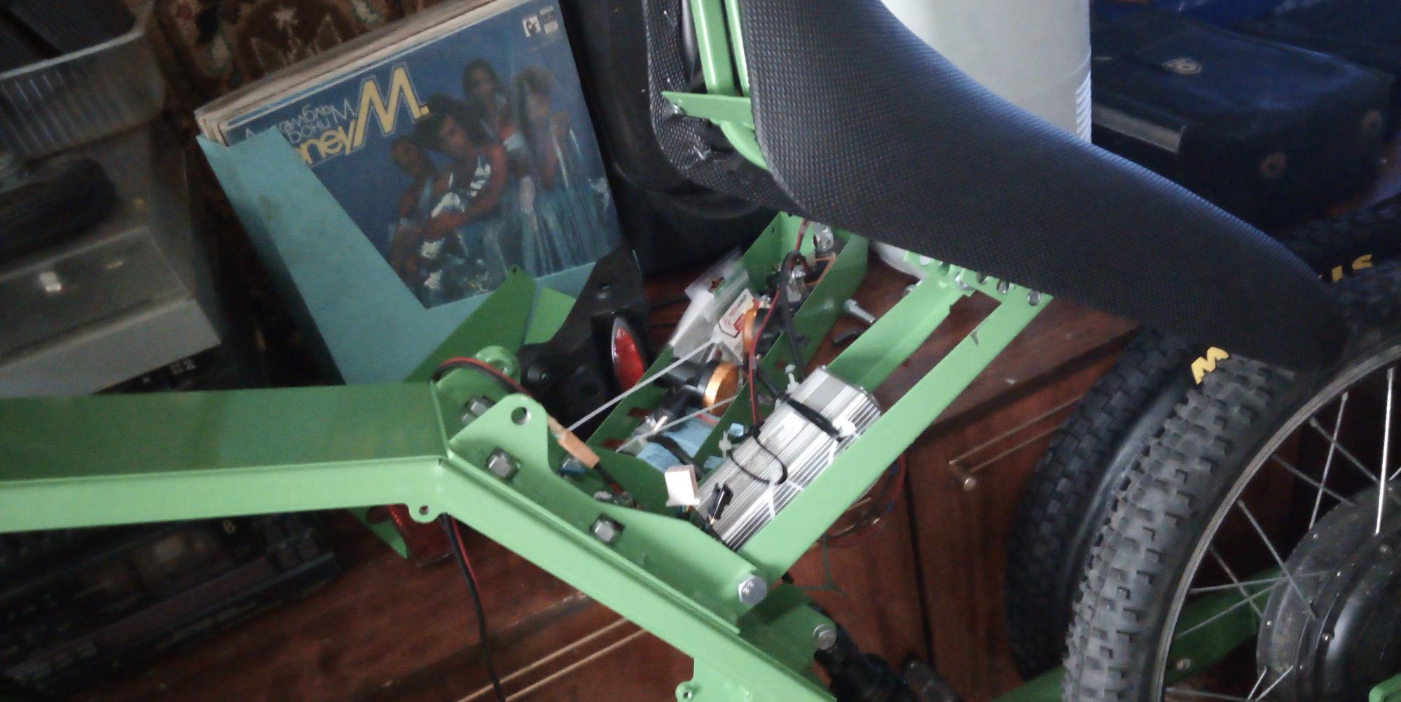

Постепенно дело движется по сборке нового проекта.
На днях установил подножку под каблук и стояночную ножку.
Нашёл место под контроллер переднего привода, сиденье откидывается и как буд то специально под контроллер место есть, и обдувается и от дождя закрыты контакты будут.

Мне тут задали вопрос, который меня озадачил, переадресую всем Вам:
сам человек сидит на сиденье которое на раме, ногами упирается в подножку или крутит педали, которые крепятся на подвижном маятнике... это нормально? на мотоциклах такого нет. Не будет ли  бить по ногам езда по ухабам?

хм.. мне именно так задали вопрос и я понял.. примем, что рама статична, маятник на подшипнике и амортизаторе ходит вверх вниз .. значит подвижный. Человек сидит на сиденье, которое крепко находится на раме. Ноги на подножке маятника, который вверх-вниз ходит из за колеса, которое идёт по рельефу. Каретка с педалями на маятнике, и то же имеет ход относительно рамы..

Цитата: Шмель от 07 Март 2022 в 13:57Не будет ли  бить по ногам езда по ухабам?
Будет очень не комфортно, короткие жесткие удары по ногам.
