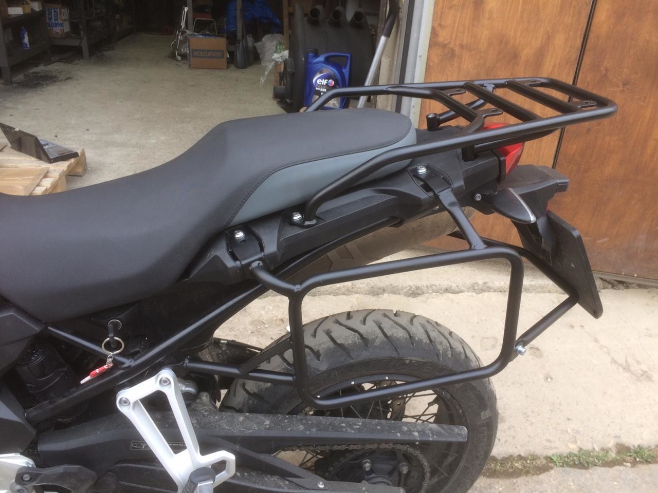

Цитата: satell от 28 Март 2022 в 18:50
Багажник желательно крепить к сиденью, он не должен увеличивать неподрессоренную массу.
Багаж не плоский же, а ноги на подножки назад при посадке, мешать будет.. или нет? сёдня приду домой попробую... но опять же, вниз опускается, а там крепления нет, как бы за колесо от болтанки и боковых смещений задевать не начал..
Есть вариант оин АКБ установить как бензобак на мотоциклах... попробовал, влазит, сидеть удобно, не мешает, но сразу чувствуется, что центр массы завышен.. хотя.. на тех же мотоциклах полный бензобак, на таком уровне, как то не смущает, а если он на треть, половину, полный, так ещё и плескается внутри.. ...
На планируемый багажник тогда только боковые кофры, а на верх что то лёгкое. типа сумка с ветровкой, шлем, тренога под видеокамеру...
PS акб два Lifepo4 я дербанить не планирую, они по размеру заточены под Мустанг на раму и багажник, и тот что вставляется в раму велосипеда, легко вставляется и в батарейный отсек Кузнечика...
PPS подсчитал, что в батарейный отсек войдёт ёмкость на Lifepo4 26 Ah
PPPS вот, очень хорошее решение багажника на мотоцикле, но увы, у меня нет слесарных возможностей...
ХэвиМеталл
#12495
Ничего сложного я там не вижу: рама то у тебя стальная; профиля с болгаркой - и вперёд!
Ну и сварка, само собой, разумеется, с товарищем хорошим, а то одному неудобно будет.
Всех делов на один выходной. :kidding:
Татос
[user]Шмель[/user], глаза боятся,руки делают. [user]ХэвиМеталл[/user], правильно написал. Болгарка в каждом доме есть, пруток и профиль не проблема. Сварщика на авито найдёте. И заодно о ограничителе хода маятника подумайте.
АОшник
Цитата: Шмель от 29 Март 2022 в 01:41На планируемый багажник тогда только боковые кофры, а на верх что то лёгкое.
Оставьте багажник как есть, попробуйте насколько Вам комфортно будет ездить в таком варианте,  переделать можно в любое время. Практический опыт эксплуатации покажет, что нужно переделать что оставить.
SHURENS2
Цитата: Шмель от 29 Март 2022 в 01:41вот, очень хорошее решение багажника на мотоцикле,
Это какой же рычаг получается ? Хватит ли мотоаморта ?  Или от Жигулей придётся брать аморт ?
satell
Надо просто задний амморт пневму ставить и подкачивать под нагрузку.
