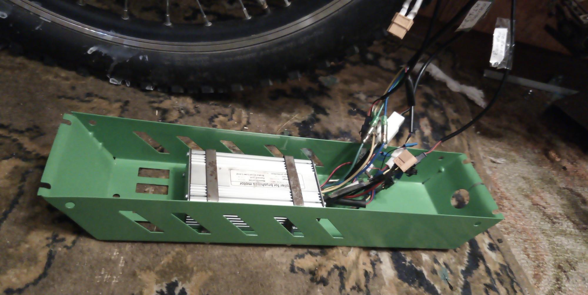

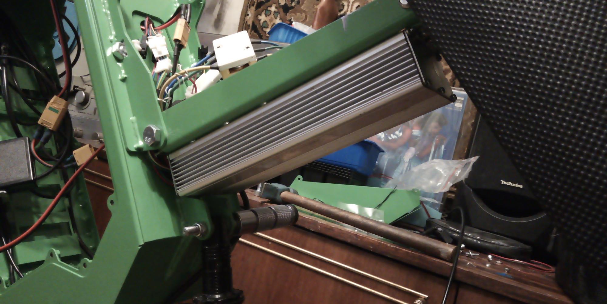

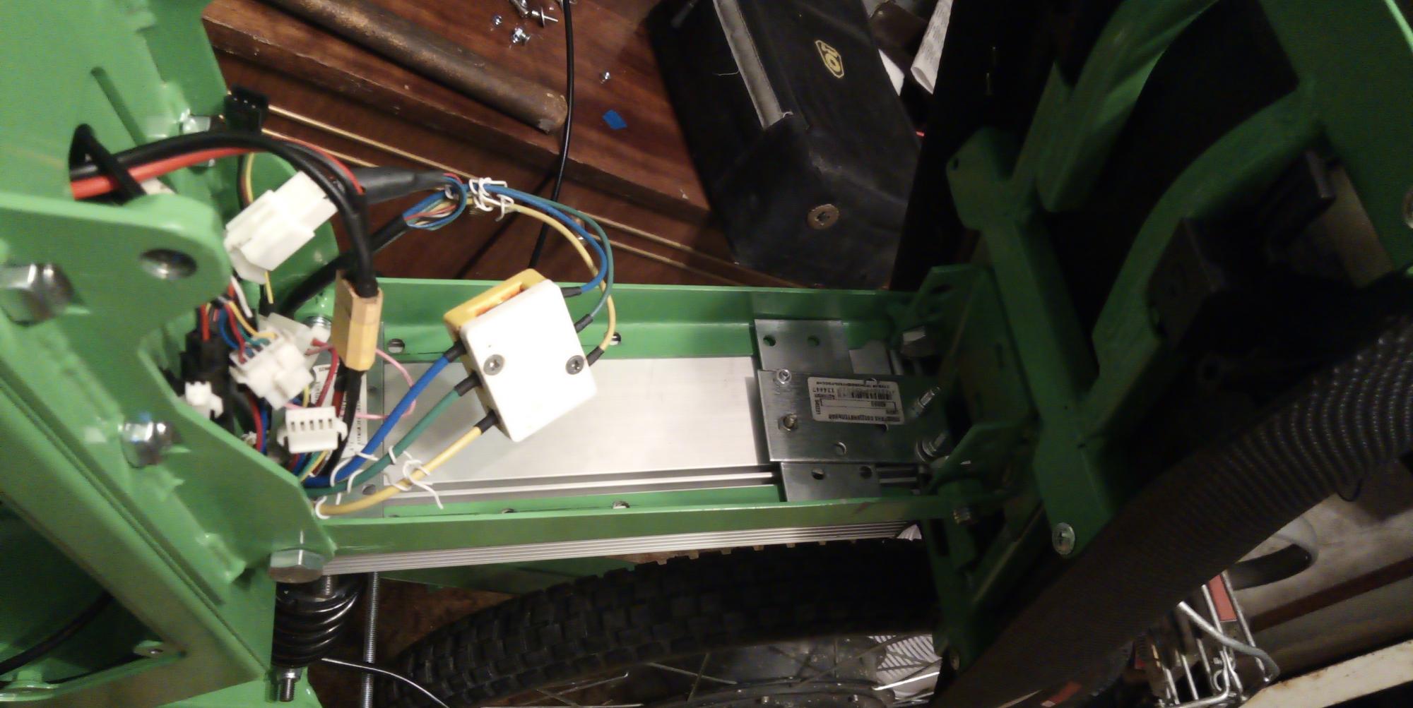

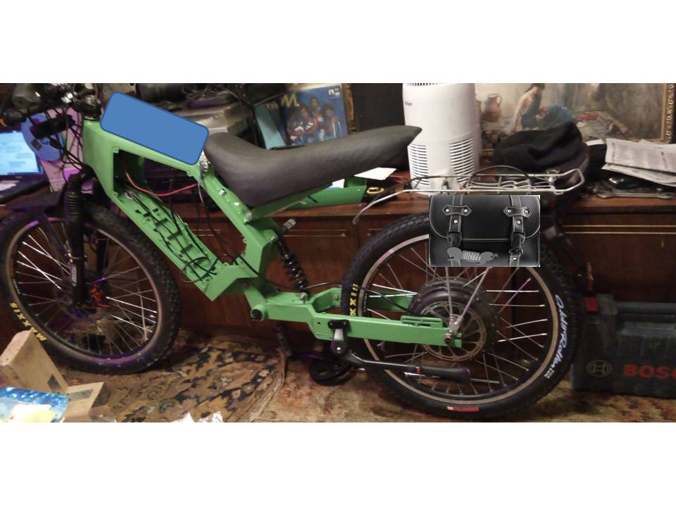

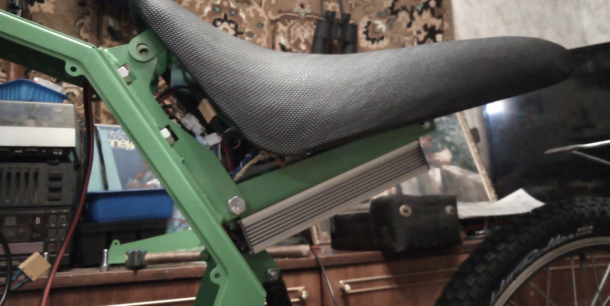

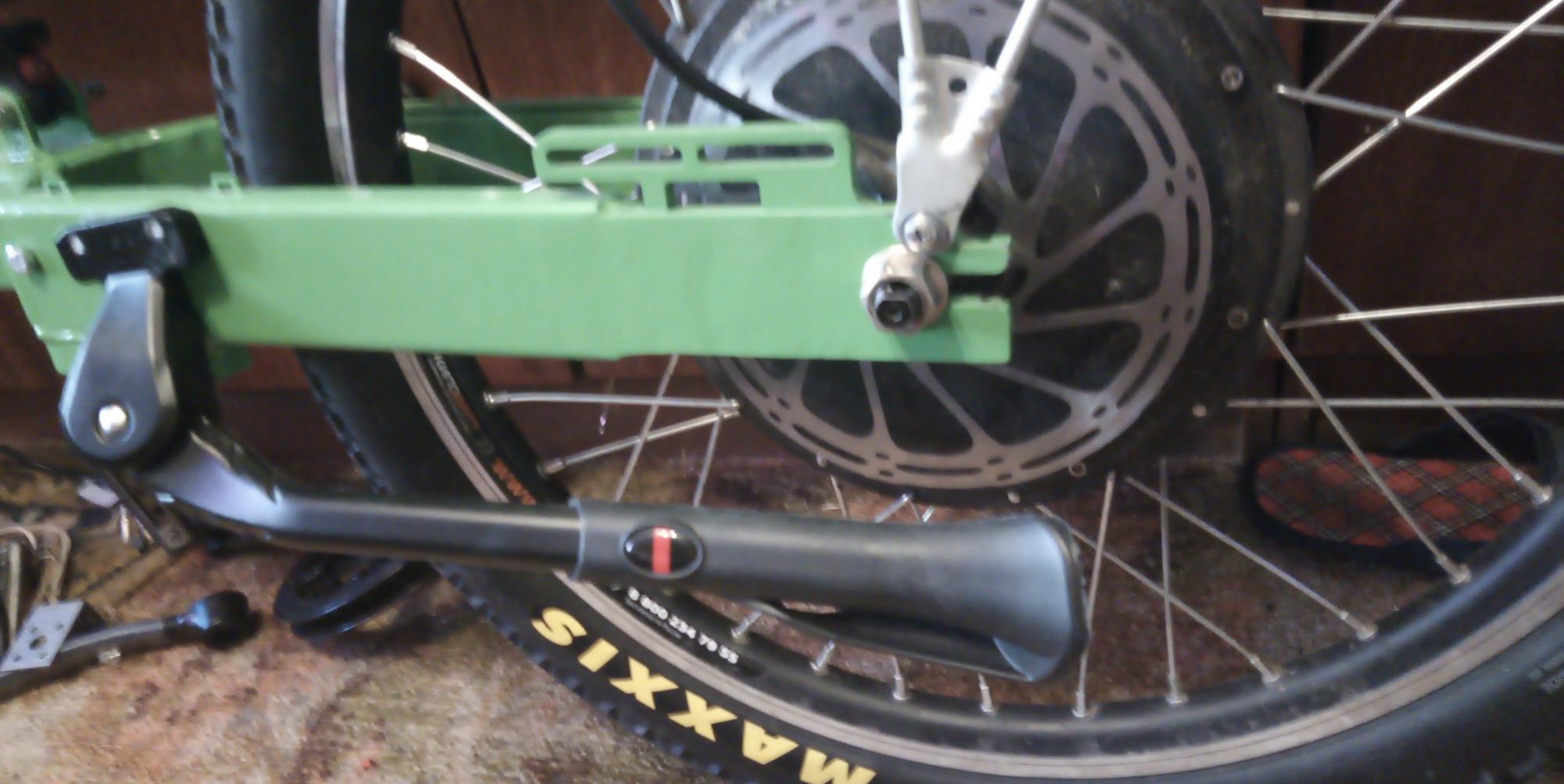

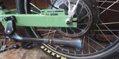

А я, тем временем, продолжаю сборку своего проекта "Кузнечик".
Завтра, двигается туговато, по объективным и мало-объективным обстоятельствам, однако катку на открытии мотосезона с байк клубом "Мото 66", кровь из носа, а надо провести 14 мая.
Естественно, тестовый выезд должен быть намного раньше, что бы обкатать и исправить огрехи.
Пока проведена времянка проводки, оба мотора заведены и опробованы на скорость ХХ. Передний привод где то
в районе (запамятовал) 50 км\ч, задний 70.9 км\ч. На раме найдено место и закреплен под сиденьем контроллер заднего привода, передний контролер будет в специальном для этого месте, под кожухом рамы перед передним колесом.

Колеса (обода, шины) не слабы для таких мощностей-скоростей? И где ездят члены клуба? По асфальту или кросс?

Цитата: edw123 от 17 Апр. 2022 в 21:12Колеса (обода, шины) не слабы для таких мощностей-скоростей?
У него же батка то 48 в. и двигло сзади всего то 1500 шка. Какие мощности))). Скорость всего 55,за глаза таких колёс пока с таким набором ездит.
Было написано 70.9км/ч и это только на одном заднем. Да и 55 - уже как-то даже и не мопедная скорость. :pardon:
Кузьма
Цитата: edw123 от 18 Апр. 2022 в 00:45Было написано 70.9км/ч
Меня очень удивляет что тут в этой теме народ базовых вещей не знает хотя вроде опытные пользователи....70 км. в час на холостом это - 15 а то и все 20 км. в час на дороге реальных. У меня вон на холостом 100 км. в час вообще,а реально 80 и никак не больше. На каме электро с бафангом холостые 55 ,реально 40 и так далее.Поэтому сколько на холостых это вообще неважно,главное реально сколько едет с водилой на асфальте. А 55 км. в час даже простой вел с горочки идёт. 70 км. в час Шмель никогда и нигде не разгонит,максималка 55.
