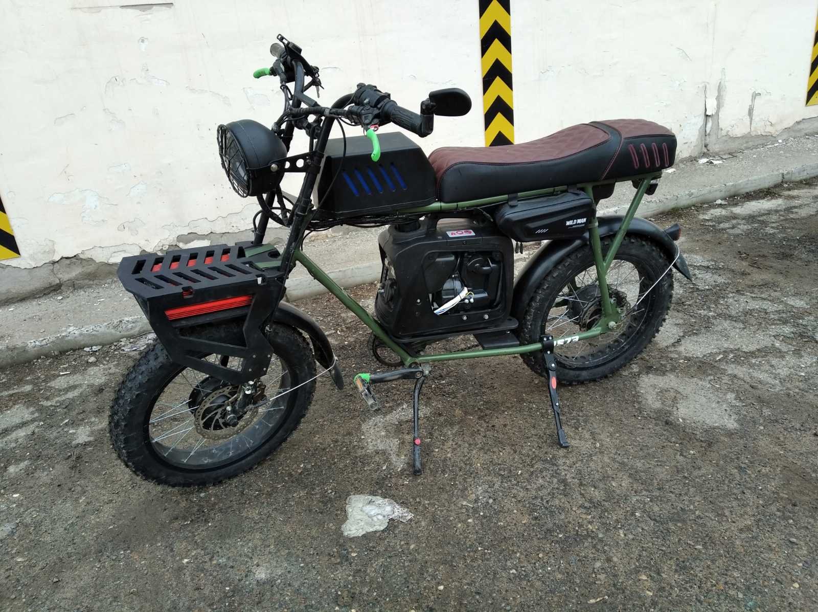

К сезону готов, Велик нафарширован под дальняк... и тайгу. Первый прохват будет 600 км по трассе.  Рассчитываю за пару дней покрыть. Потом 200-300 км. не спеша по пересечёнке.  Осталось дождаться только погоды. У нас каждый день дождь.
Кстати, поставил ветровое стекло, испытал сегодня, реально помогает. В морду лица не дуло совсем, поток выше головы уходит. Влияет ли это на скорость ещё не проверял... Сыро, разгоняться под 50 км по лужам не хотелось, да и резину поставил кроссовую, ещё не известно как она себя по трассе поведёт. В пересечёнке я её проверил - класс. Из глиняной колеи выгребает как эндурик)

[user]Vladzeit[/user], в раме между ног генератор? Над передним колесом зарядка?
С виду как советские мопеды карпаты, верховина.

Цитата: 9-aleksandr от 19 Апр. 2022 в 20:50в раме между ног генератор?
Угу. Он самый.  А в переднем багажнике зарядное устройство (красное) С регулировкой по амперам, А ещё в этой комплектации со мной солнечные панели 200 Вт. Так что без энергии в тайге не должен остаться... Хотя бывает всякое)

Цитата: Vladzeit от 19 Апр. 2022 в 20:28К сезону готов, Велик нафарширован под дальняк... и тайгу
:wow:. Интересная техника. Мое мнение такое, что переднее крыло надо нарастить ПУ полосой( полиуретан или иное, потому что от солнца не лопается) для защиты цепи от абразива. Хотя решайте сами.

Цитата: Самый обычный от 19 Апр. 2022 в 21:16что переднее крыло надо нарастить
Кстати да). Только сегодня присмотрел крыло от эндурика. Я его откушу нежно и под багажником сведу внахлёст с родным.  Не то и вправду с спередка забрызгивает.
