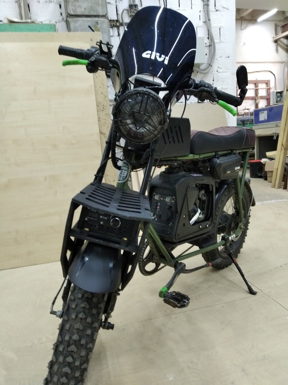

Цитата: Татос от 21 Апр. 2022 в 16:35Вопрос один, такой груз спереди управлению по пересечёнке мешать не будет?
Будет конечно. Но на передок я буду грузить не более 15 кг. Объём груза на морде 50 литров, а будет ещё такая же схема рюкзаков сзади, только каждый по 50 литров.
Я планирую увести с собой груза на этом ослике 230 литров.  Объём большой, приходится использовать каждую полезную зону... тут как говорится не до удобств, лишь бы как то ехало.
Но к слову сказать в тайге я не часто шарахаюсь с таким загрузом. Запас бензина, я сброшу где то на пол пути, а лагерь разбиваю по средине участка, так что бы с лагеря, налегке выезжать в радиалки по речкам 5-20 км, а вечером возвращаться.  Лагерь перевозить в труднопроходимые места буду если что частями.  Подобные путешествия по тайге, это точно история не про удобства)

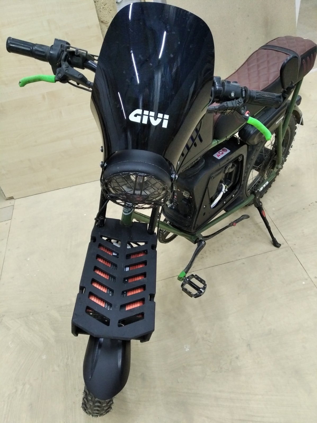

Vladzeit
Кстати. прислушиваясь к совету, поставил сегодня дополнительный щиток, что бы не забрызгивало зарядник... Встал как родной. Хотел от эндурика отрезать, но в веломагазине нашёл широкий для фэта. макс. ширина 115 мм. (Покрышка у меня 100 мм).
Покатался 10 км. по лужам и грязи... Мордочка зарядника чистая)

Чижов Игорь
 :bw: при таком объеме грузов может проще получится тележку двухколесную сзади додумать? В говнах получится проще перетаскиваться.
И с переднего колеса брызги будут на передний багажник и на зарядное лететь. На моем по крайней мере фара всегда в грязи.

Угу, был такой вариант. Я его активно обсуждал в теме с тележками)... Но решил всё делать по порядку, по принципу: если не смогу гармонично разместить груз 180-200 литров на своём ослике, то буду городить самоходную телегу, но оказалось, что на моей раме 200 литров вполне размещаются гармонично.  Две П-образные навески баулов спереди и сзади.  Сидушка у меня длинная, 720 мм. могу ещё багажник туда 200-300 мм. втыцкнуть. Но пока что даже он не понадобился.  Я для начала нашёл готовую конструкцию вело-рюкзаков и сочинил для них передний багажник и мне это понравилось... Подобрал по образу и подобию рюкзаки для задней навески и они тоже встали как родные... Единственное, что пока я всё это дело в ходовых испытаниях не прошёл. На майские наметил. Загружусь по полной, сброшу фото, как всё это будет выглядеть).
То что касается брызг спереди, то я эту проблему решил поставив удлинитель крыла. У меня как и у Вас всё время забрызгивало фару. При чём я недоумевал... Колесо то вроде брызги кидает вперёд и щиток родной у меня вроде как полноценный, но оказалось, что колесо брызги кидает действительно вперёд с небольшим вектором по высоте, а на скорости мы эти самые брызги просто догоняем.

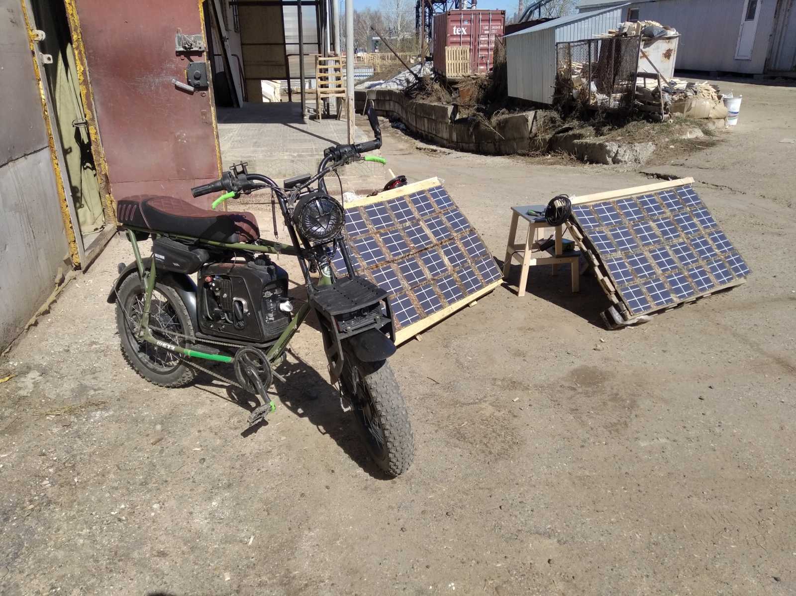

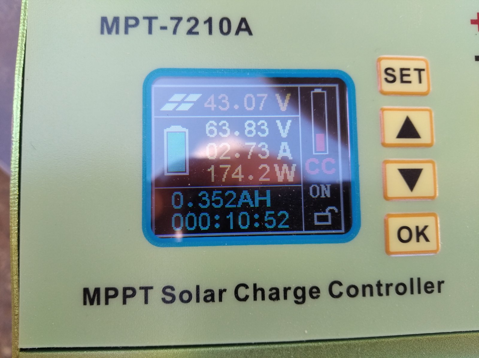

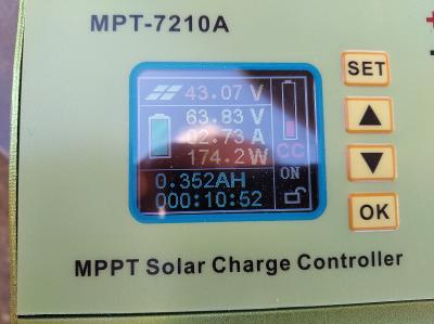

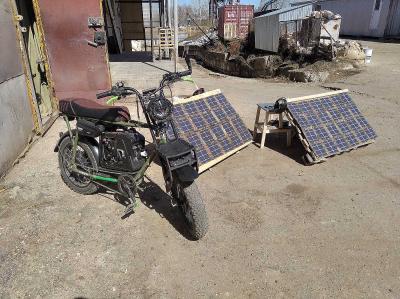

У меня сегодня был день тестов.
1. тестировал зарядку от солнечных панелей.
2. тестировал расход-приход электроэнергии с бензогенератором на разных скоростных режимах.
3. Но главное, я для себя неожиданно сделал открытие преимуществ полного привода...
Начну с конца.  Я задуваю в движки 60V вместо номинальных 48V и конечно меня беспокоил перегрев МК.  Это для меня очень актуально только на дальняках, когда нужно жарить по трассе целый световой день... До сих пор, я вынужден был делать перерывы, контролировать рукой мотор (термо-датчика нет), а тут  меня вдруг осенило, можно же на трассе жарить движки поочерёдно... погрел минут 30 задний и хорош, переключился на передний.  И как мне это в голову не пришло раньше?  А ещё, кажется странным, что об этом преимуществе полного привода я ни разу не услышал в нашей ветке 2х2... может упустил?
Сегодня я с бензогенератором проехал в таком режиме 40 км. (через 10 км, менял движки) в итоге на финише, один движок едва тёплый, а другой совсем холодный. Успевает остыть.
Это меня очень впечатлило и добавило ещё один, пожалуй самый жирный плюс в пользу полнопривода, так как в остальном полезность для меня этой схемы была не до конца очевидна... (исключение пересечёнка и большегрузность, где одного движка явно не хватает)
По солнечным панелям результаты тоже не плохие.  из заявленных 200 ВТ, получил 174 ВТ и 2,7А.  Остальное видимо ушло на разогрев панелей, потери на проводах и сам контроллер заряда оказался так себе. Уж больно он долго разгоняется... минут 6-8 оптимизирует, пока выйдет на полную.
Но всё равно, результатом доволен. Всё таки для батарейки 67V 2,7А это не плохо.  Пусть даже в средне-световой день получится ВТ... 120-130 и 2А. Но это уже за день пока отдыхаешь на природе, ловишь рыбку, велик можно зарядить.
