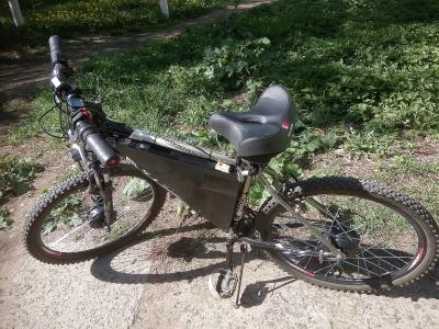

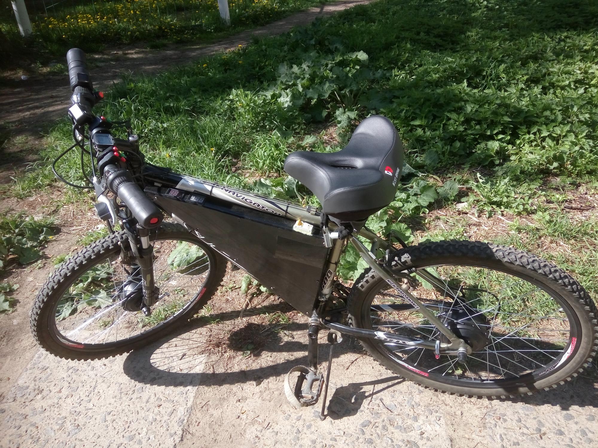

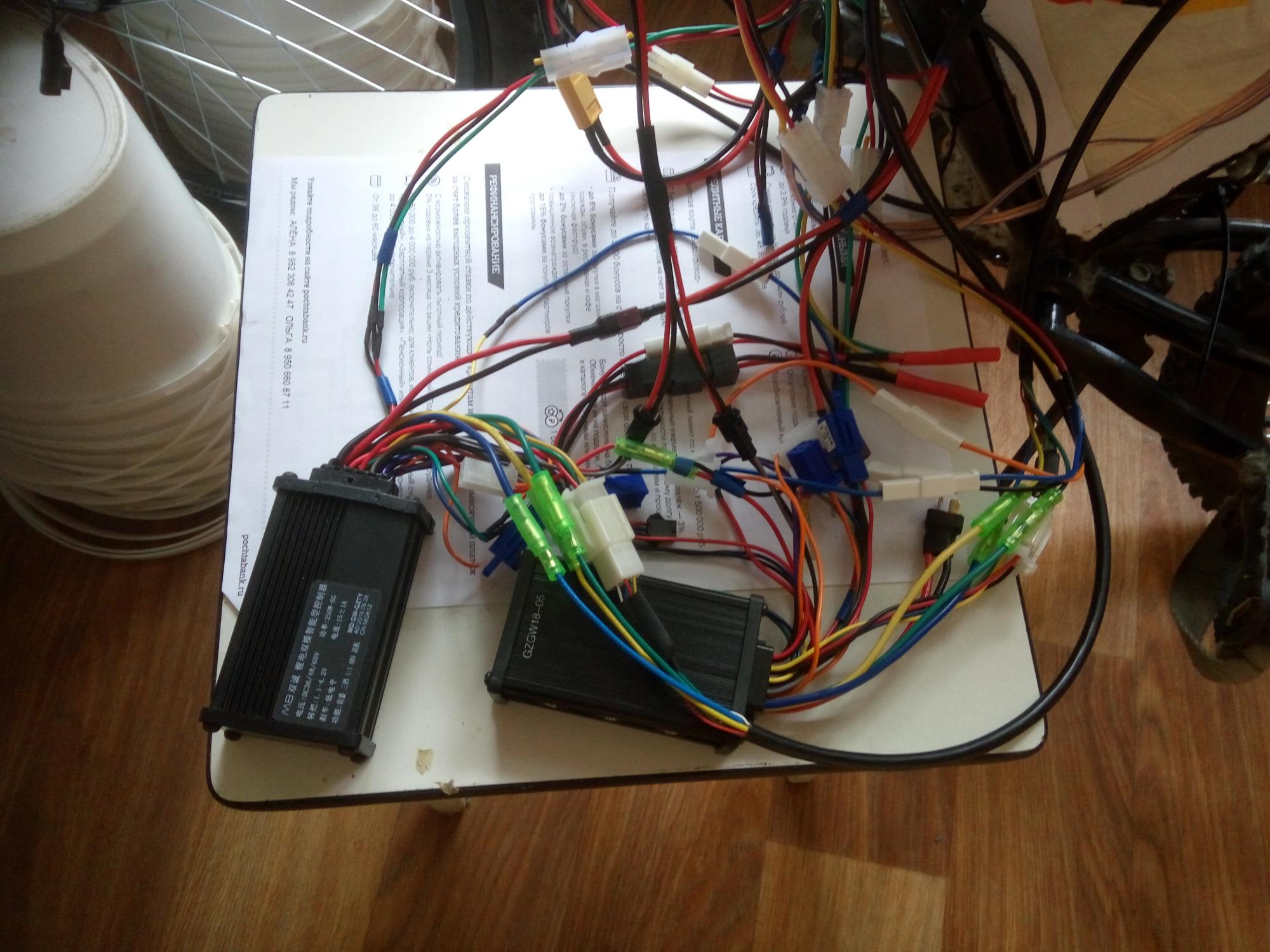

Сбылась мечта идиота...собрал...На MXUS 07-08 едет 40, на любом одном 35. Похудеть удалось только до 106. Батарейку собрал из 21700 по схеме 13S5P...еле влезла...по банкам 25А.ч.Пока нарабатываю опыт...

Отсутствие щитков (крыльев) не напрягает, когда по лужам и мокрому асфальту?
Chuy
Цитата: Шмель от 03 Июнь 2022 в 20:31Отсутствие щитков (крыльев) не напрягает, когда по лужам и мокрому асфальту?
Без мотора не напрягало...а сейчас счастья полные....тем более

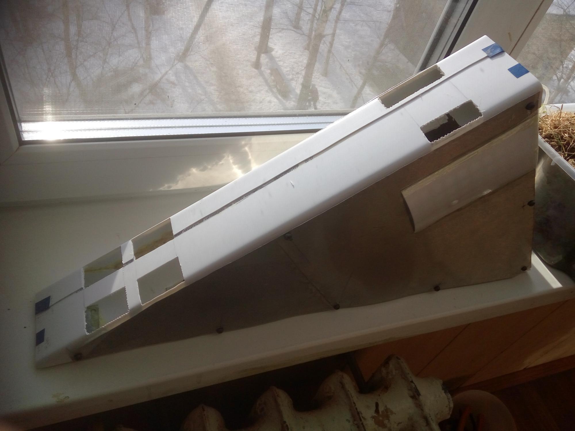

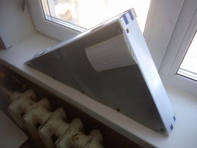

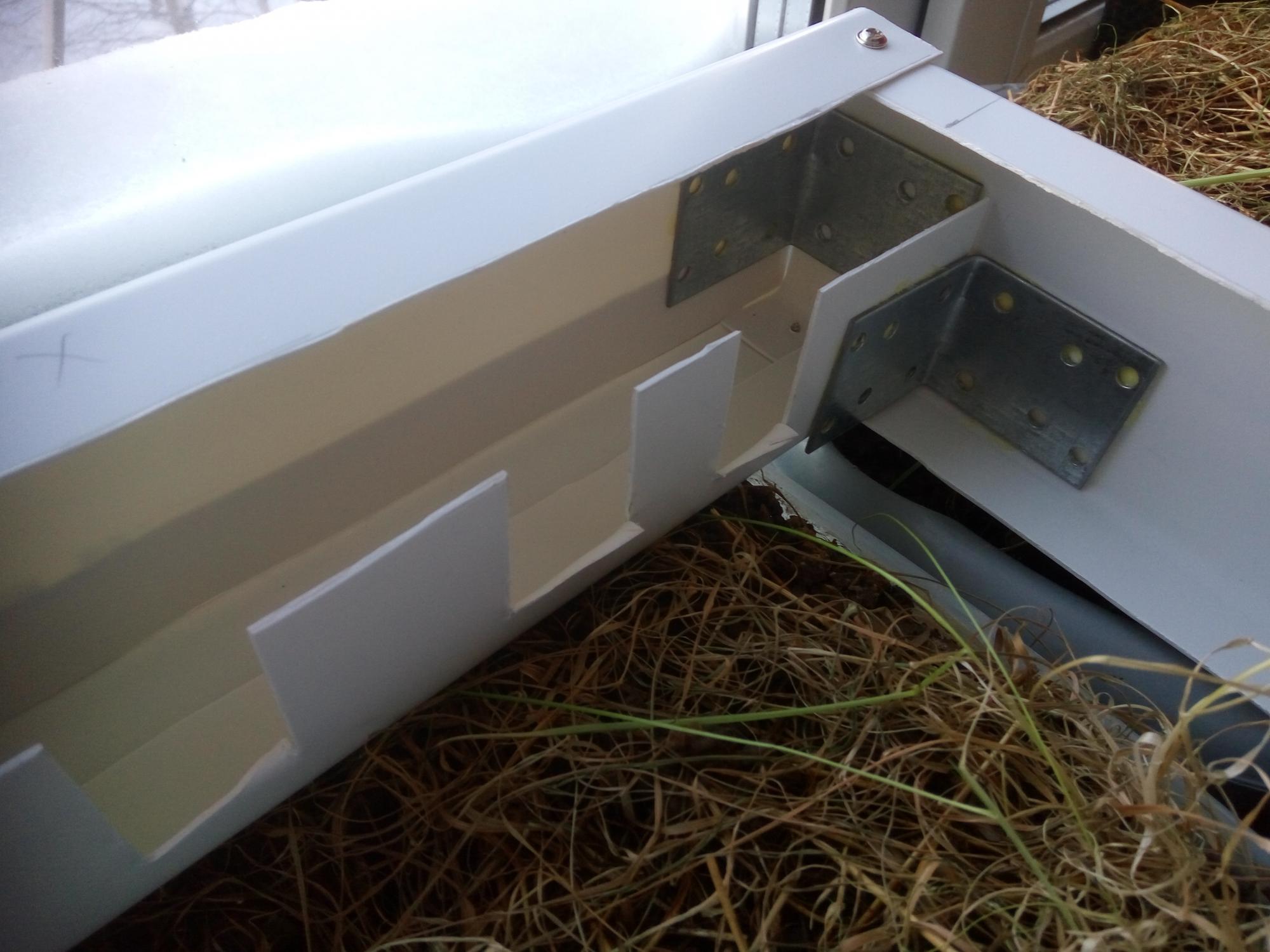

Может кому интересно: бокс склеен "Моментом" из воздуховодов...
