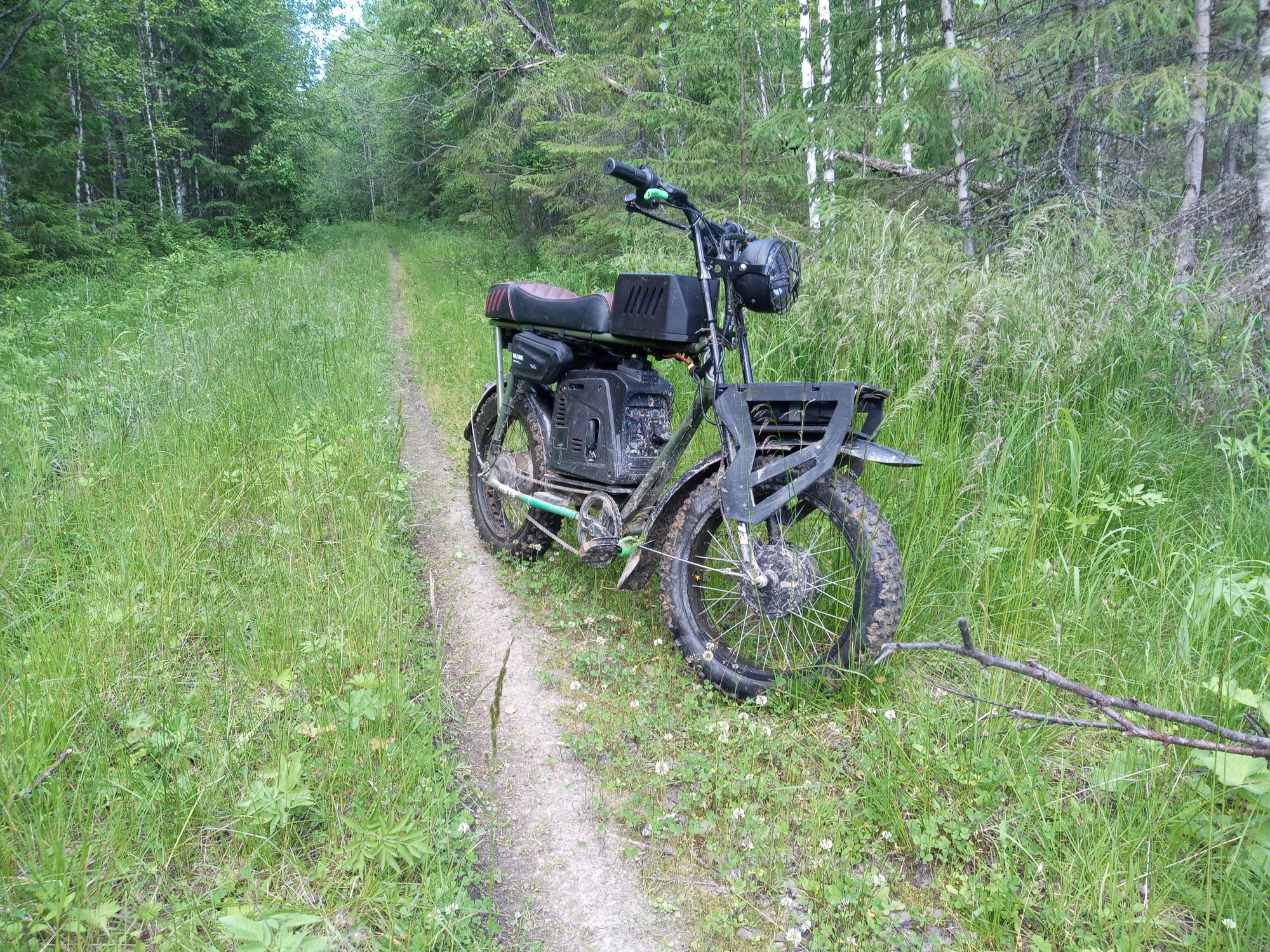

Привет друзья. Провёл два месяца в тайге. Электробайк испытания прошёл на отлично. Там я реально оценил 2х2. полный привод. Это было классно.
Вел показал себя как выносливый мул. Мы с ним тонули в болотах и реках, слетали с обрывов, падали с гатей, но он выжил. Из поломок только пробои колёс. Два раза клеился. Погнул обода... Но это всё мелочи.
В тайге накатал больше 700 км. и своим ходом 600 км. вернулся домой. Бензогенератор сломался через месяц, но у меня были солнечные панели и они меня здорово выручали. Заряда в тайге от них вполне хватало...
Я так же оценил выносливость вела по загрузке. Иногда он пёр 250 литров, 200 литров для него оказалось вообще нормой...
600 км. по трассе тоже прошли нормально с загрузкой 200 литров. Рулить конечно тяжеловато, но привыкаешь.

Оба мотора редукторники, mxus 750 и 500 Вт. гоняю их на 60V.
К людям первый раз выехал через месяц, потом раз в две недели за продуктами и пивом выезжал. До населёнки с лагеря, мне собственно час-полтора ходу по лесовозной дороге.  20-30 км.
Старая лесовозка для меня вполне комфортная в любую погоду, но местные стараются туда не соваться, только зимой по снежникам. За два месяца геологи на вездеходе два раза проезжали, один джип-вездеход, охотник на зимушку пробирался и один рыбак экстремал на мотоцикле, он на Сылвице рыбачит. едет 40 км, потом бросает мот и 10 км пешком до реки добирается, через болота проехать не может, а я туда на своём спокойно доезжаю... Ну как спокойно... как то доезжаю)...  Иногда велик приходится разгружать, цепляю его на рюкзачные лямки, вешаю его на спину и в брод через речки и болота. Вот так, то я его катаю, то он меня)
Но местами лесовозные дороги вполне хорошие.
А бывает что они заканчиваются и приходится рубиться на прямую...

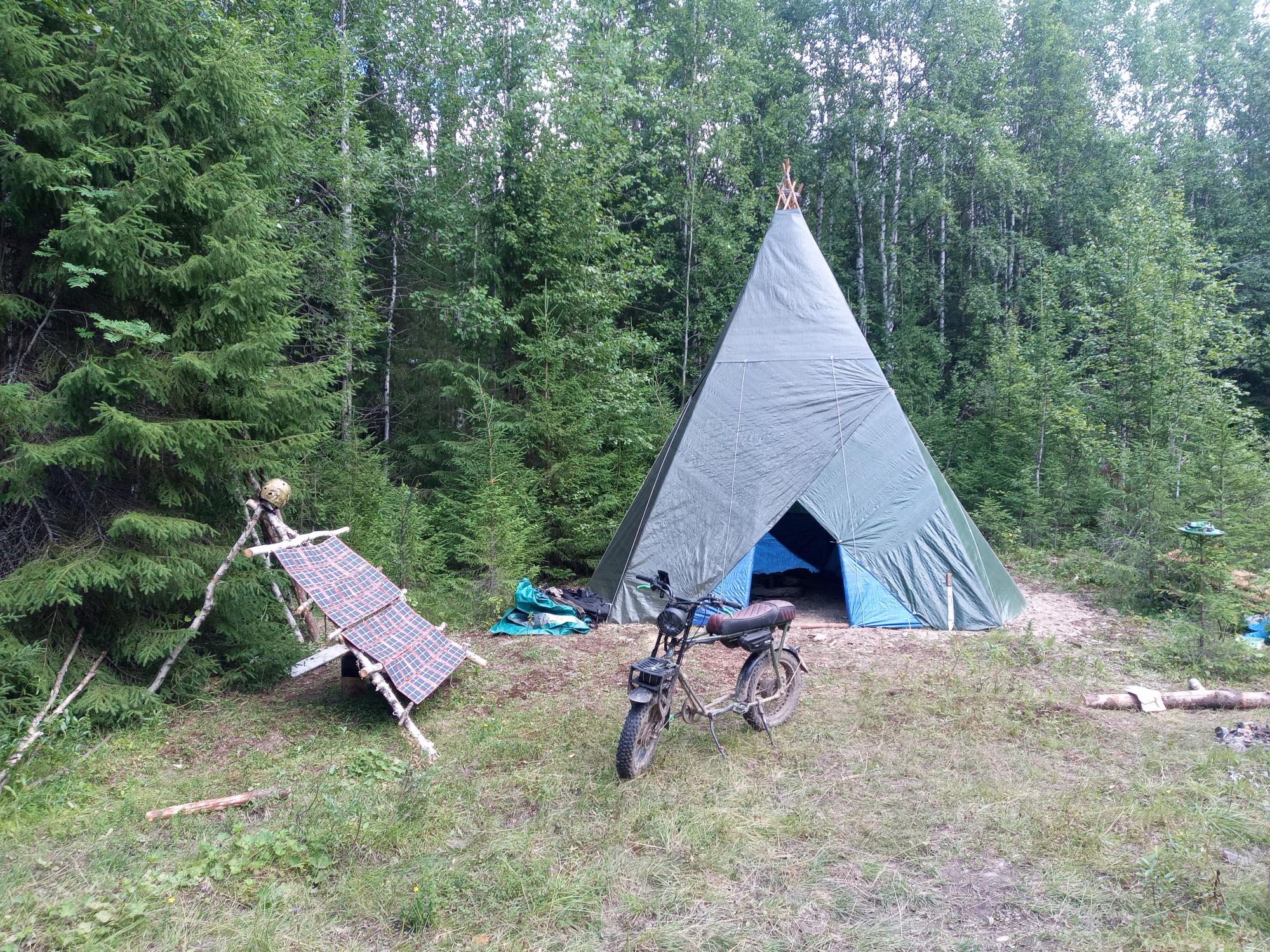

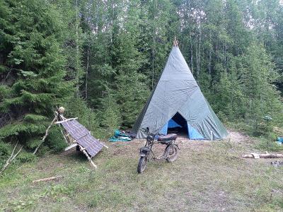

Вот на этом фото как раз всё есть по вопросам...
Велик раздетый, без батареи весит где то 25-27 кг. может и больше, но я его поднимаю на рюкзачных лямках.

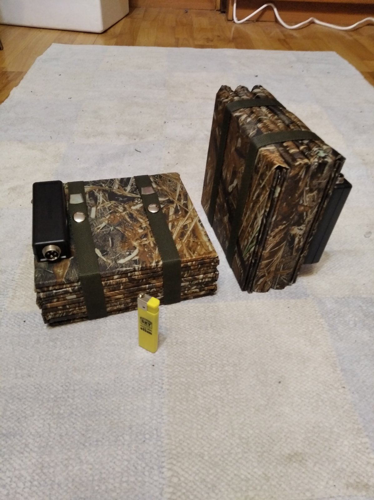

Солнечные панели складные, они тоже есть на фото с лева... как раз заряжают батарею.  Мне их мотали на заказ. Две панели по 100 Вт.  по 30V каждая. при последовательном подключении дают 60V.  Дальше повышающий MPT контроллер.
Панельки складные 3кг. каждая. 6 кг. комплект.
В среднем по световому дню с 8 до 17 час. я снимал по 135W и 2А.  Когда панели холодные, то 170W и 2,5А.
