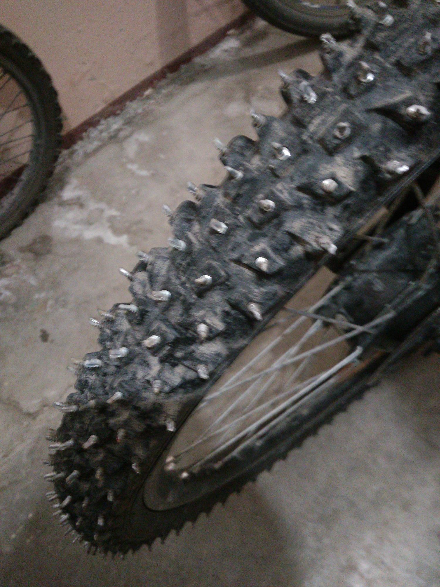

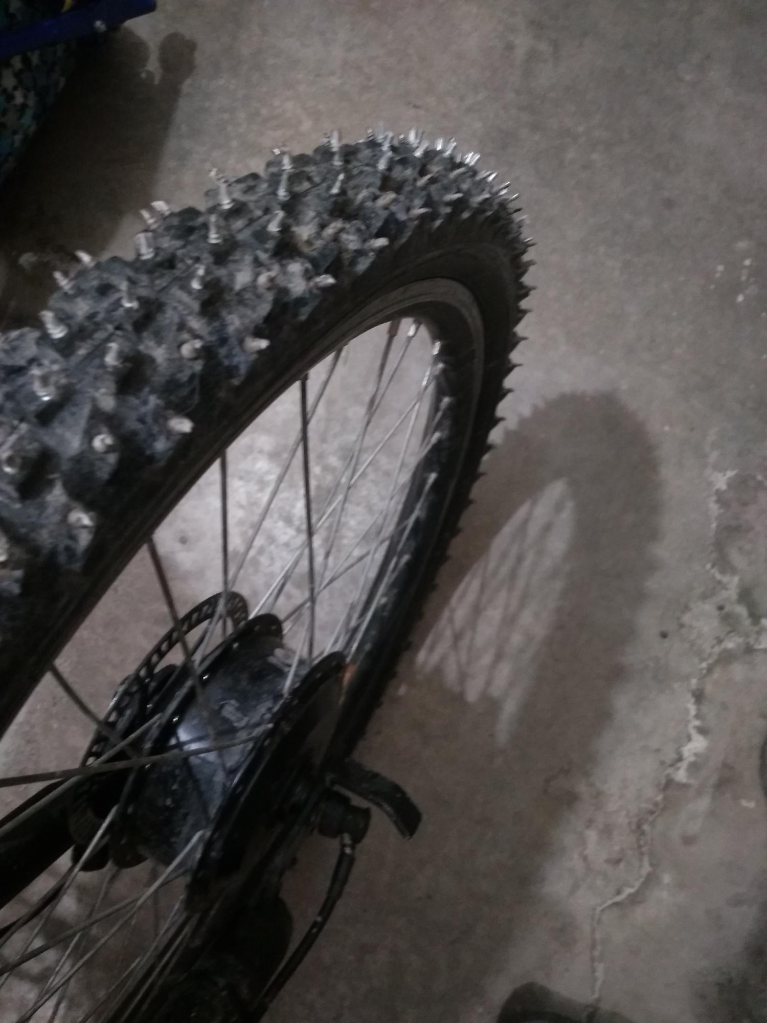

Разрешите похвастаться обновлёнными шипами. У нас в Ижевске гололёд, а шипы из саморезов постирались. Решил позавчера обновить передок. Зашиповал весь протектор. Теперь можно по диагонали выезжать из обледенелой колеи. Дорогу держит нормально.

Цитата: Рамиль555 от 23 Фев. 2023 в 01:12Разрешите похвастаться обновлёнными шипами. У нас в Ижевске гололёд, а шипы из саморезов постирались. Решил позавчера обновить передок. Зашиповал весь протектор. Теперь можно по диагонали выезжать из обледенелой колеи. Дорогу держит нормально.
[user]Рамиль555[/user],  сейчас на wildberries очень подешевела шипованная kenda на 26' и 29', весьма неплохие покрышки.

И какой пробег при таком ежике был до стачивания шурупов?

:laugh: сейчас наш мегаопытный скажет что кенда может как-то конкурировать с этим ёжиком по зацепу ;-D

Летнюю резину в свое время шиповал от безысходности. Зимняя была дорогая да и не было ее у нас в городе по разумной цене. Купил за  550р. дешманскую покрыху и ведро саморезов. (600 шт. на два колеса).
Хватало на 1-2 сезона если аккуратно ездить. Поменял АКБ на более токовый - шипов стало хватать на 1 мес. Для себя опытным путем выяснил,что шип должен быть не менее 5-7мм. Иначе плохо держит дорогу. Наката конечно нет совсем. Ведь внутри ещё одна лысая покрыха, защищающая камеру от головок саморезов. Но зимняя езда просто кайф!!!! Летом таких ощущений нет. Когда падаешь летом на асфальт- однозначно замена ручки газа, а зимой мягонько так на снежок. И не больно, и одежда толще.....
