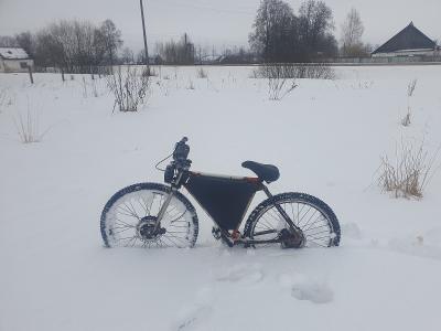

Касаемо личного примера. Собирал "мопед" на велосипедной раме для получения мопедных характеристик с велосипедной маневренностью, габаритами и мобильностью. Так сказать двух зайцев.
Зачем постоянный полный привод сам не знаю, но опять же, исходя из личного примера.
1 мотор на 1квт это примерно 40-45кмч длительно.
2 мотора на 1квт это уже 2квт номинала, соответственно можно позволить ехать уже не 40-45кмч а все 60кмч длительно.
Опять же повторюсь, длительно. Не короткие рывки с разгоном до 60кмч, езде при этой скорости в течение 1 минуты и после торможения, а именно езде на дальняк, километров 100 по трассе, на круизе не тормозя и не останавливаясь. 1 мотор в этом случае перегреется и сгорит за 10 минут, а два могут ехать сколько угодно, пока батарейка не сядет, ибо моторы работают в своем номинале, им комфортно.
Ну а при длительной езде на 40кмч второй мотор можно выключить, ибо у одного в его номинале КПД будет выше

Я видимо забыл написать что моторы редукторные
Каюсь)
К сожалениюю редукторников более чем на 1квт нет, по крайней мере не было в  продаже в момент сборки. А ДД я сразу откинул как вариант ибо у них момент при той же мощности раза в 2-3 ниже чем у редукторников. А это совсем не вариант ибо из-за не самой лучший инфраструктуры нашего города, наполненного немалым количеством лестниц с пандусами, холмиков и т.д мне необходима возможность заехать в уклон 25-30⁰. Есстественно без какого либо кручения педалей.
Так же хочу максимально быстрый разгон при минимальной вливаемой мощности. На данный момент при пике в 3.5квт разгон 0-50 составляет 6 сек, что позволяет комфортно ездить по дорогам общего пользования. Жалко что максималка малая, но это скоро решится покупкой нового АКБ. А ещё болеще жалко что езда по пч в нашей стране запрещена)))
По крайней мере пока данное тс считается велосипедом
Это все во первых. Во вторых я изначально хотел полный привод для езды зимой.
Кстати что касается последнего. Я так реально чуть не сдох. У меня началась дистрофия миокарда или говоря по русски синдром спортивного сердца. Можешь почитать что это такое. А всё потому что на велосипеде тоже всегда во все силы крутил, а пульс не опускался ниже 160уд. О чем сейчас очень сильно жалею ибо угробил здоровье и теперь буду иметь проблемы до конца жизни.
Так что крутить во все силы без мониторинга пульса это очень глупая идея

Насчёт разных движков по оборотам мы тут обсуждали эту тему здесь ещё в 2018 году,  и коллективное решение было, что это полная хрень. Это правило канает, когда спереди редукторник, а сзади ДД.
Для редукторников же самое лучшее, когда движки подобраны по оборотам.
У меня всё это реализовано как в первом, так во втором случае после многих экспериментов. А то помню ради эксперимента поставил впереди скоростной движок, а сзади тяговый, так полная шняга вышла: бит не битого везёт.
Повторяю, этот вопрос тут долго обсуждался и непонятно зачем его поднимать опять?
Тяга и скорость - это синхронизация моторов и полный кайф.
Нравится тебе юзать на расколбасе - юзай, но зачем вводить людей в заблуждение?
И вообще, в ветке "Клуб 2+2" слышать, что лучше один мощный движок, чем полный привод, довольно странно. При том, что никто не ограничивает мощность двуконфига. У меня, например, три набора:
1. 350+500вт: зима.
2. 350+1500вт: лето.
3. 500+1000вт (осень , весна): этот ещё не использовал в деле, но вот в апреле установлю.
