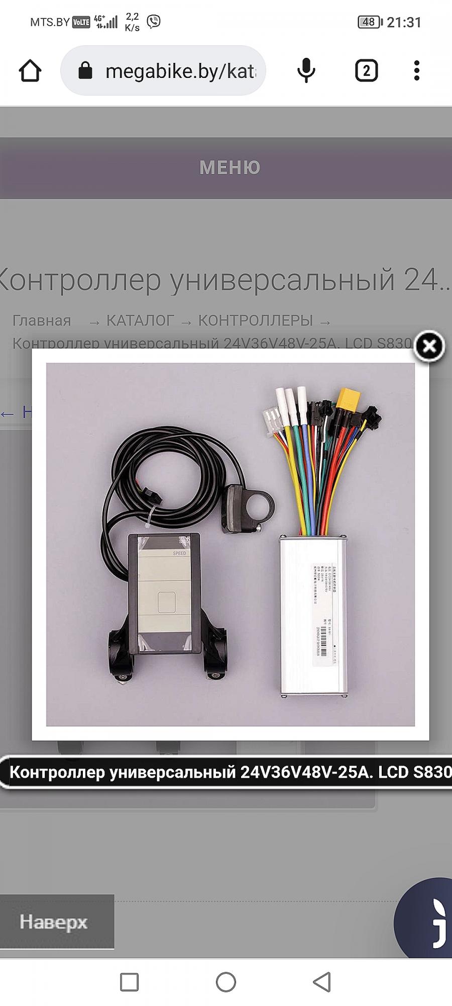

9-aleksandr
[user]Dimas_Tazov[/user], если я не ошибаюсь то в Kelly серии kls какое то комбинированное управление. А так да, помню на мощном моторе и 45 амперном КТ ехать по разбитому тротуару было почти не реально, сейчас же просто песня. Есть конечно и другие нормальные контроллеры типа Kelly, лично мне довелось использовать на своём велике всего пару разных контроллеров. Первый был родной на 20 ампер и он такой же плавный и безшумный как Kelly, в разы лучше КТ но хотелось больше мощи. После него был куплен набор с дисплеем вот этот
Он был трапеция но рычал и гудел не сильно. После уже взял первый КТ на 25 ампер который трапеция ( двух режимный) и на нём попробовал только в комнате и тут же снял, рычание и вибрация была просто пипец. Ну потом понеслась со всякими КТ типа синусные, 25, 30, 17 и последний был на 45 ампер. Все они хуже нежели был родной и Kelly. Сейчас остановился на Kelly и менять не планирую, хотя модель хотел взять для заднего колеса чуть мощнее. Посмотрев его габариты, всё желание отпало, так и стоят kls 4812s.
