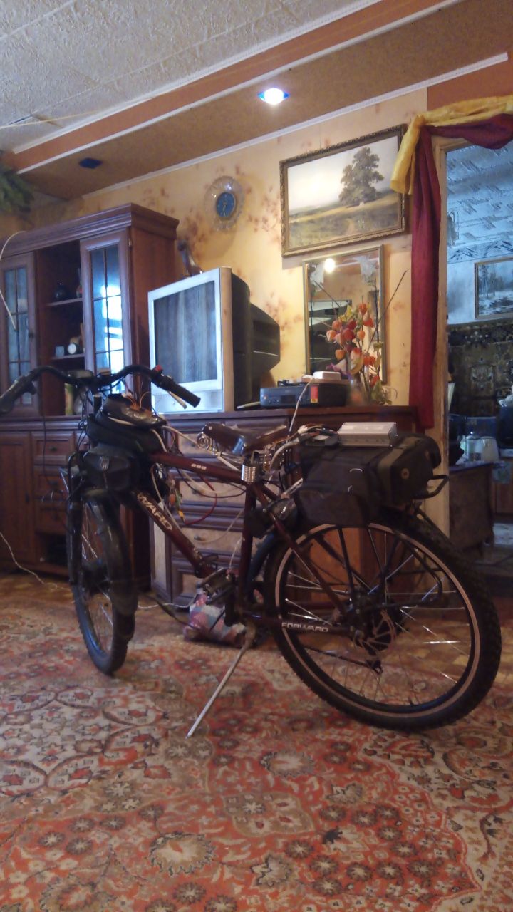

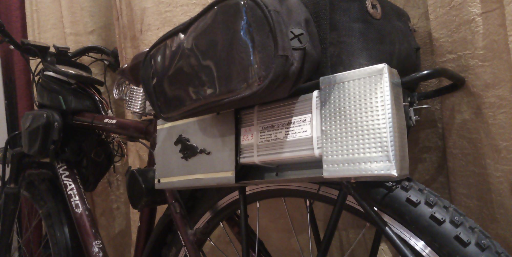

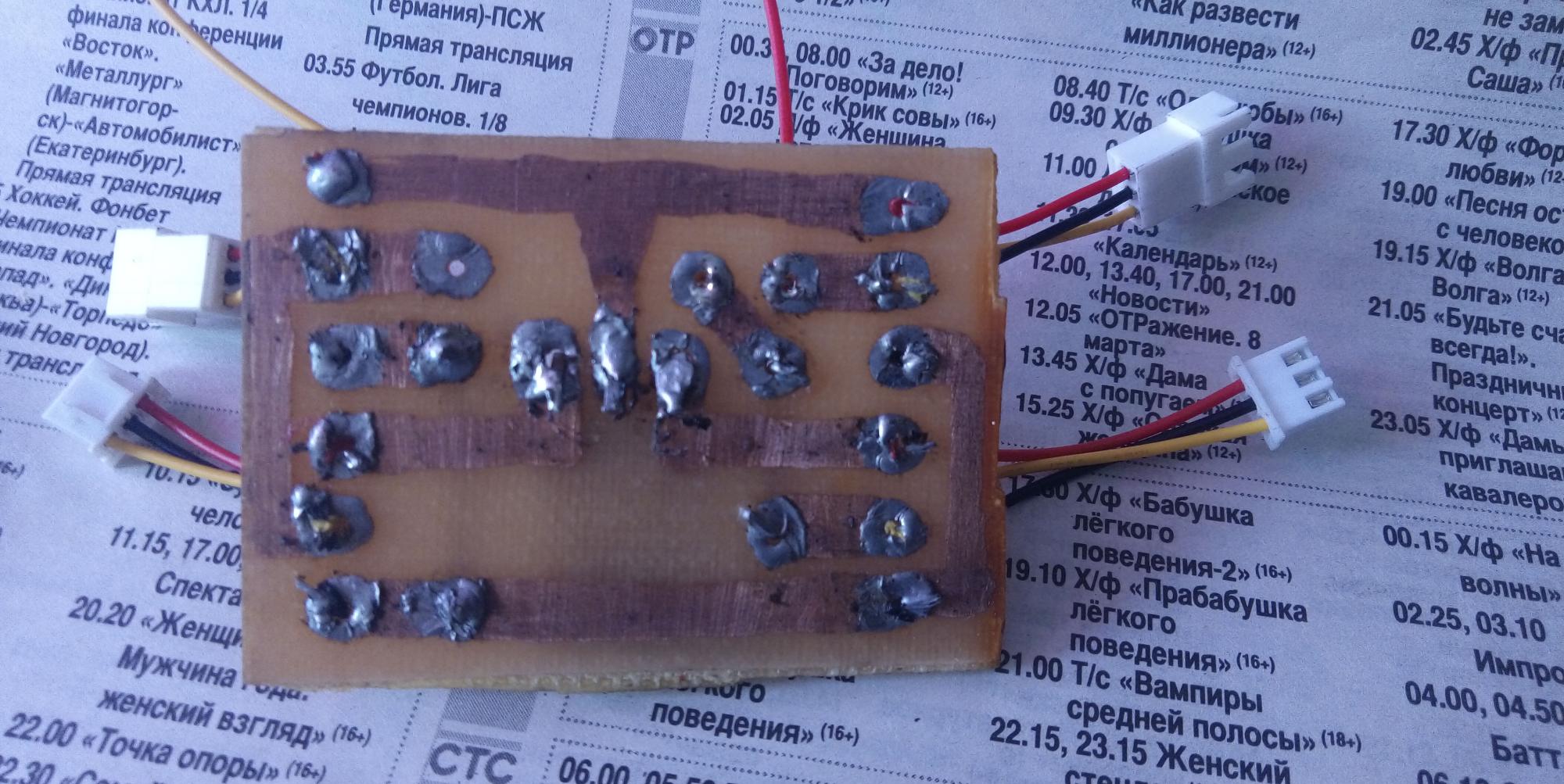

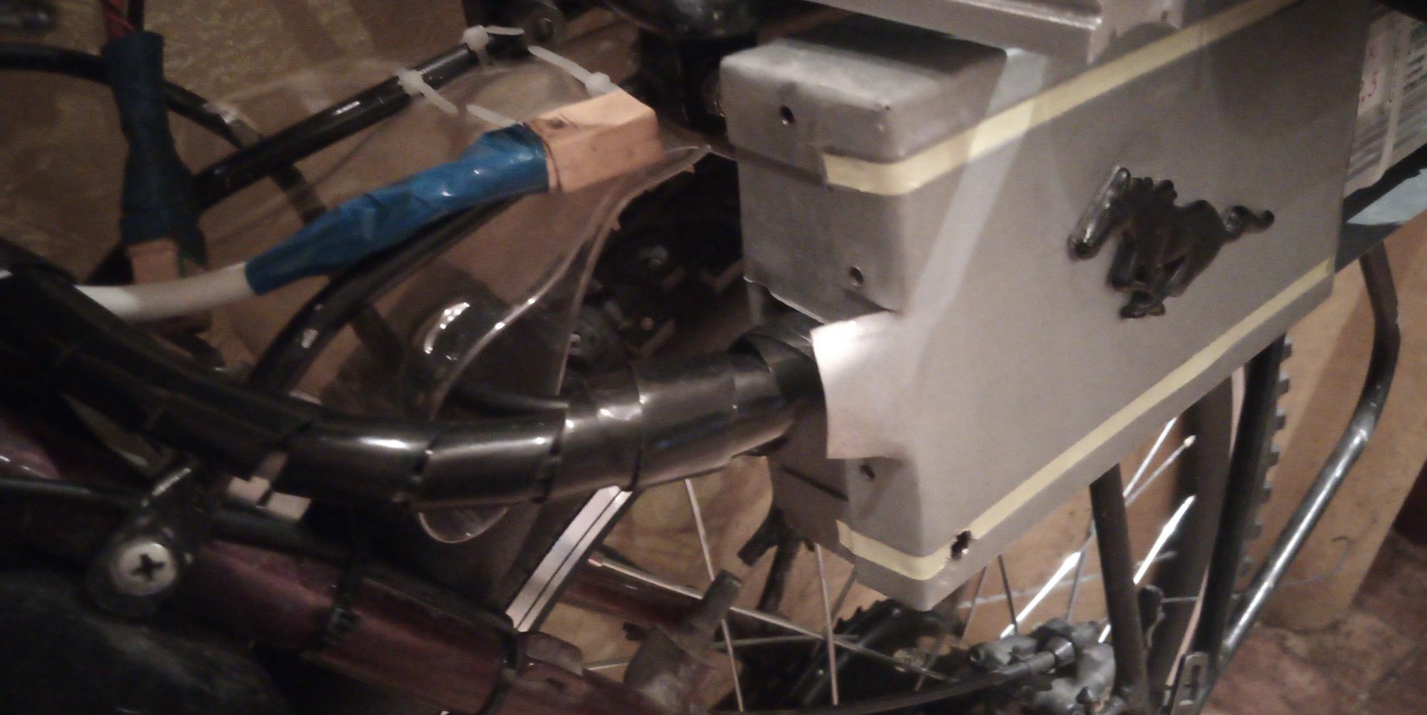

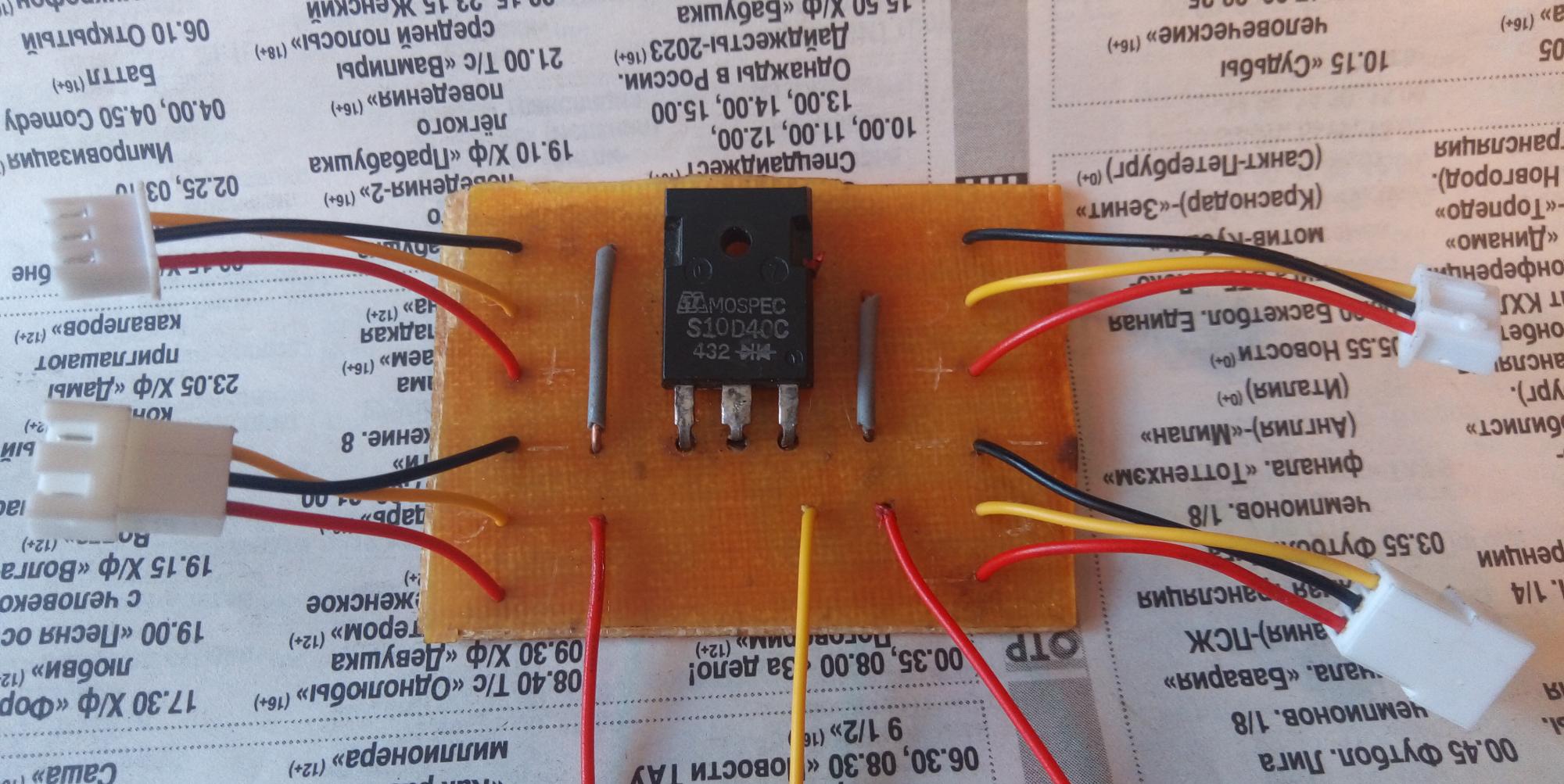

Ну, а я тем временем, неспеша, изготовил из фольгированного стеклотекстолита и протравил в хлорном железе плату коммутации перевода на режим одна газулька/полный привод своего Мустанга, теперь он будет ездить на формуле 350х500 вт 48V и использоваться для подскока до гаража и по лесным тропинкам и завалам, ибо перетаскивать тяжеловесного Кузнечика по дебрям уральской тайги, да таскать по лесенкам в подъезде, тот еще квест. Все же свыше 60-ти полновесных кг в нем. Да и в зимних покатушках Мустанг даст фору летнему попрыгунчику именуемого Кузнечик.
Плату спроектировал так, что бы можно было ее поставить абсолютно на любой двуконфиг, тк коннекторы у всех стандартны.
Ну и исключить ее, просто перемкнув коннекторы как было.
По вопросу пайки и эстетике протравленных дорожек, сильно не пинайте, как умею так и рисую. Мне важен конечный результат, не на выставку и продажу делал.
Передний МК 350 вт, скорость ХХ 49.5 км час ( по версии велокомпьютера)
Задний привод МК 500 вт, скорость ХХ 52.3 кмч ( по версии LCD-3)
Замер на АКБ  при 53V

Я, смотрю, моторы подобраны по оборотам. По крайней мере, всё очень близко к синхронности.
Для редукторников это очень важно.

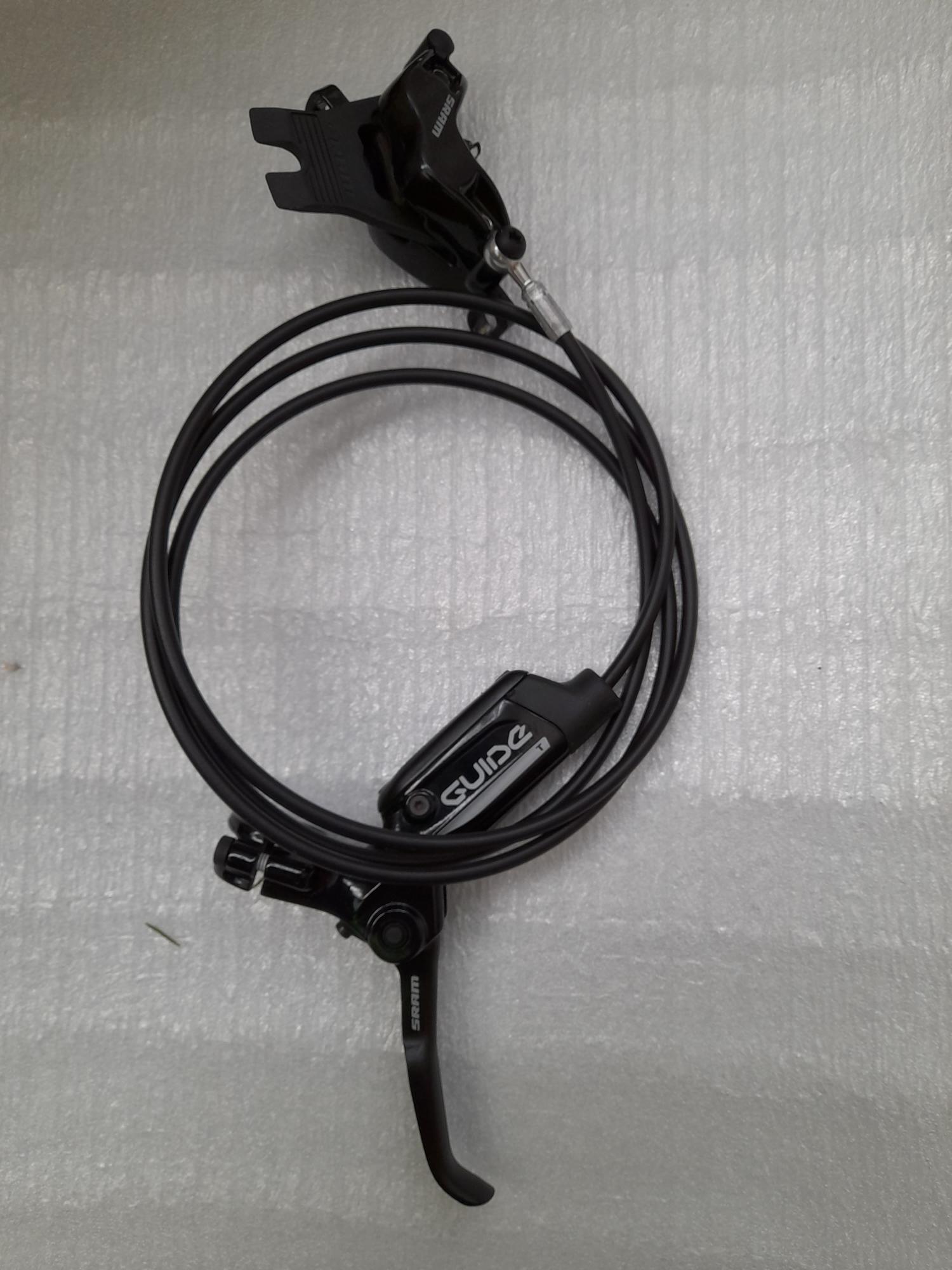

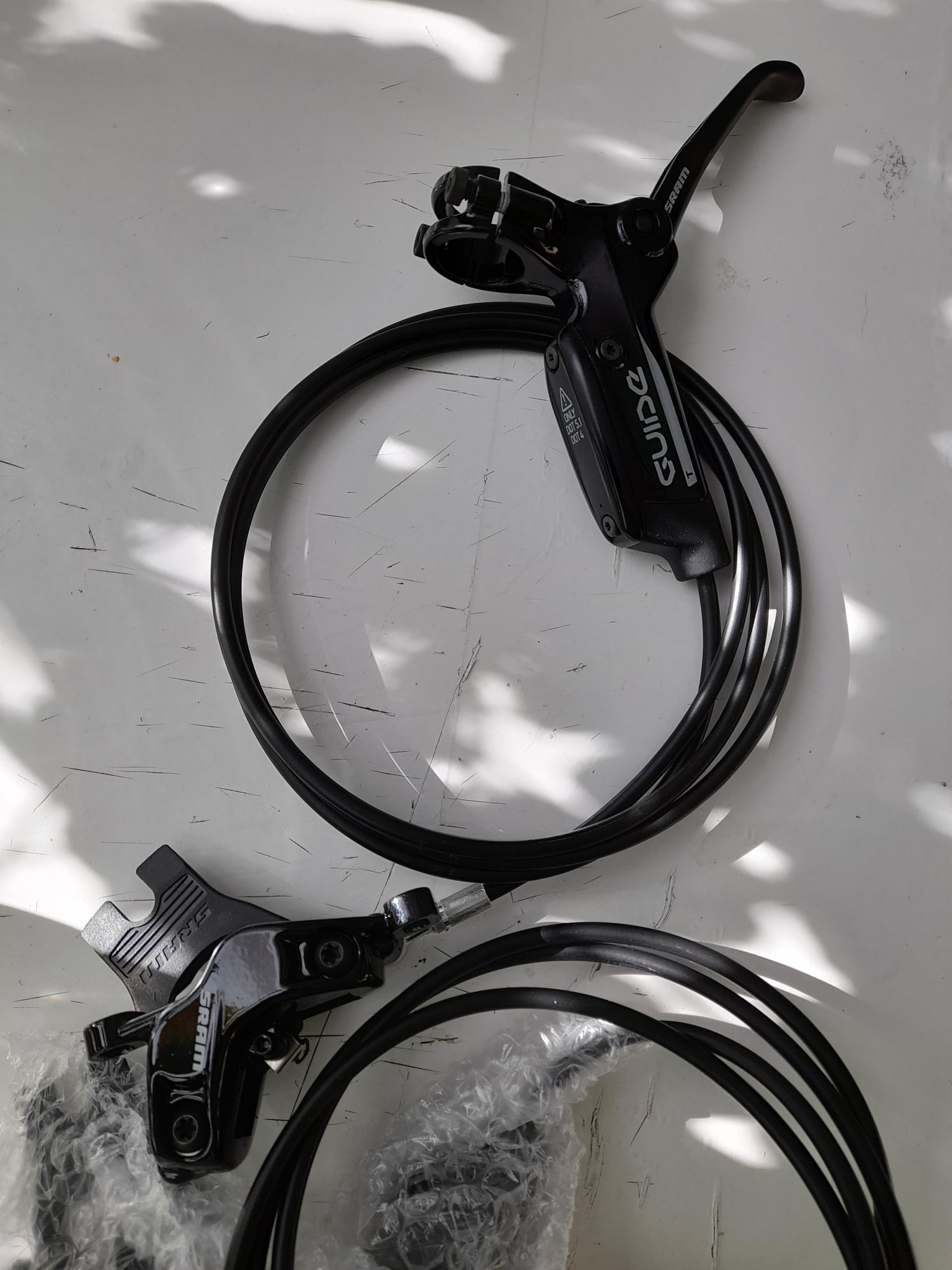

Пришла посылка с новыми 4-х поршневыми тормозами SRAM guide T за 12000 рублей вместе с доставкой через Авито.
Отзывы хорошие о них. Посмотрим, как в деле.

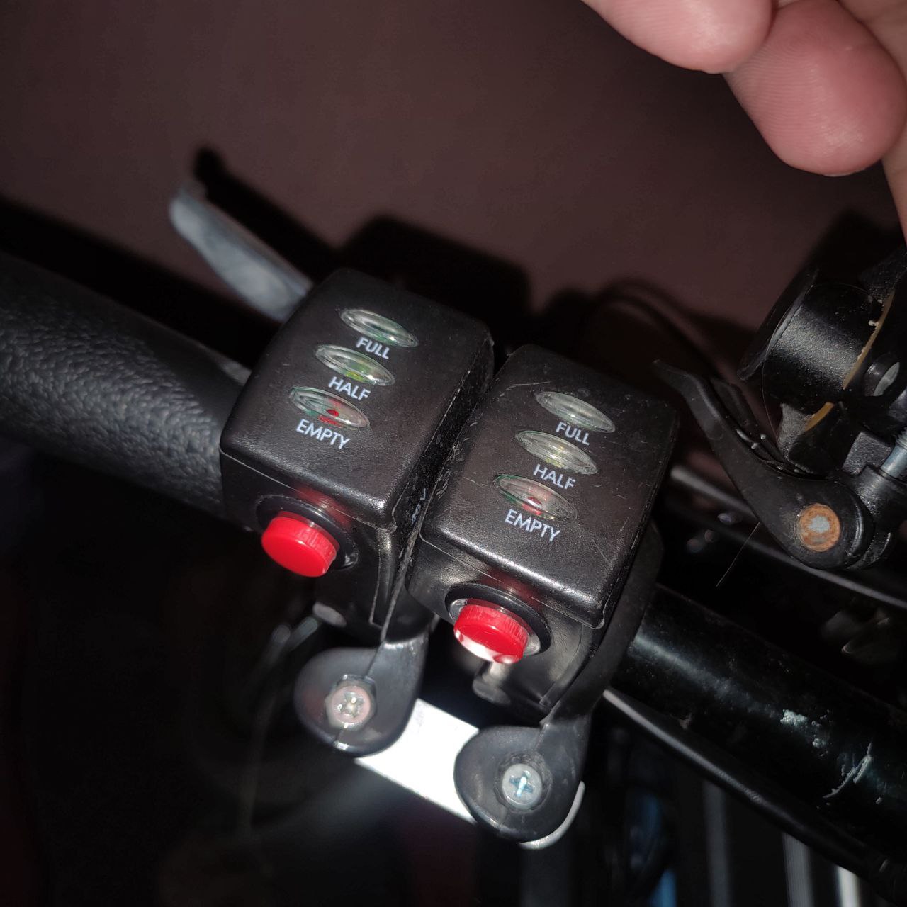

Теперь ещё надо будет герконы покупать. В Вольтбайке вроде видел. Мне собственно одного геркона хватит, так как с редукторниками у меня одна ручка газа для обоих движков и контроллеров, а для ДД+ редукторник оба мотора работают автономно от двух разных батарей и для каждого движка своя ручка газа (курок).

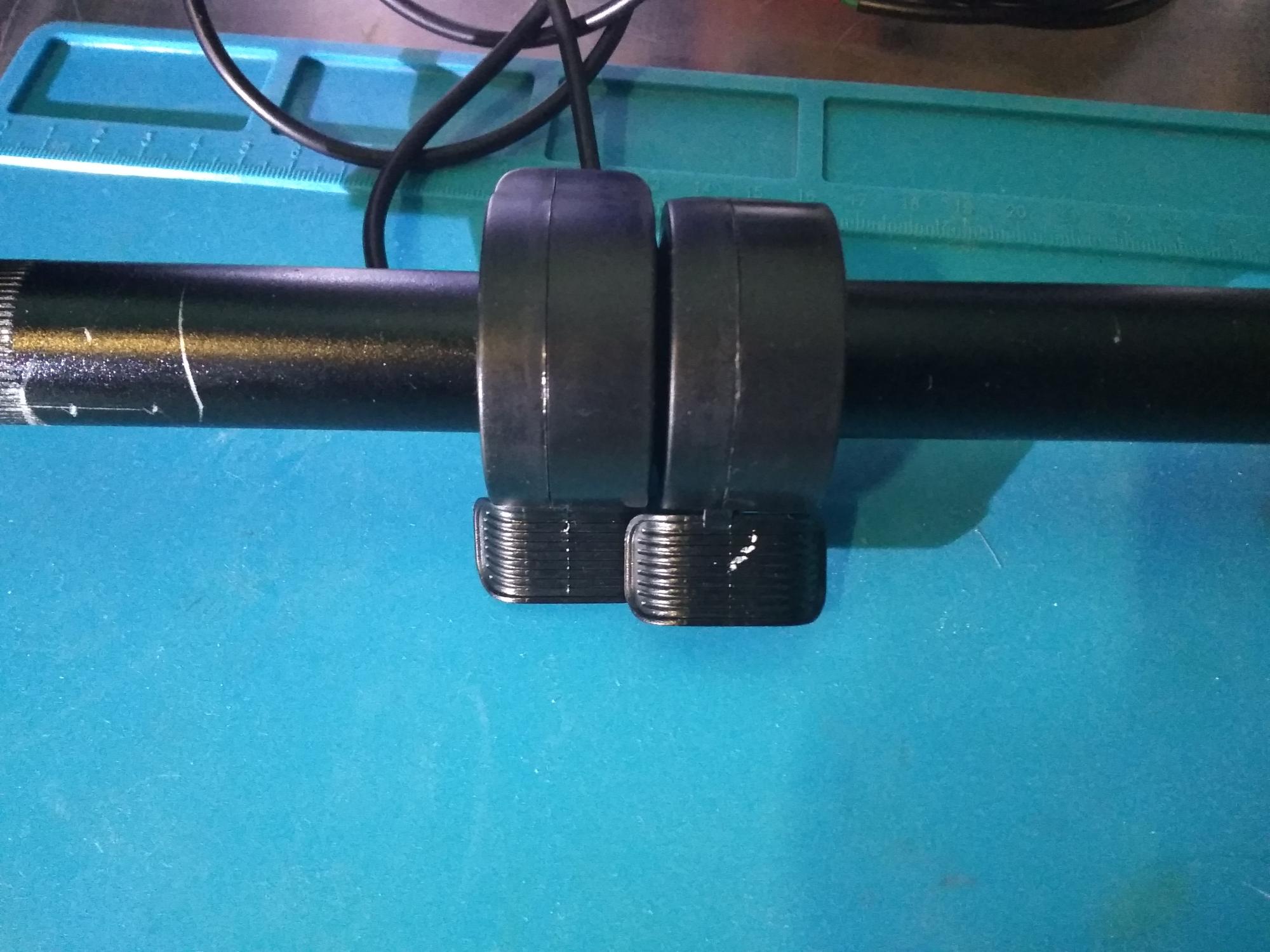

Предлагаю конструкцию: два курка газа на два мотора под один палец.
Какой контроллер включен, тот курок и работает. Или оба сразу.
Олег Седой
Это твоё ноу-хау!? :-)
Hoholus
Цитата: морячок от 11 Март 2023 в 13:33Предлагаю конструкцию: два курка газа на два мотора под один палец.
Опа. А я так с полгода назад сделал. Единственное, курки чуть другие и между собой не пересекаются. Я алюминиевую полосу использовал, чтобы их вместе соединить.

v747
А зачем 2 куртка если можно сигнальные соединить, а питание от любого подбросить? Ну и просто две кнопки на разрыв если уж надо отключать моторы
морячок
С двумя курками ничего никуда не надо перекидывать и подбрасывать.
v747
Понял, просто не люблю курки вообще, катался на арендном самокате-вообще не мое, вот ручка газа-самое оно и обхватываешь плотно-руль держится капитально и можно крутить по чуть чуть даже на кочках
Ну и само собой-проще вывести 1 сигнальный от 2ого контроллера и вставить в разъем сигнального ручки газа чем тянуть еще 3 провода
