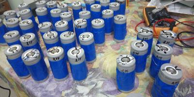

Вот на днях разобрал лифер АКБ, что был на 48V, на отдельные элементы, бмс на 16S убрал в запасник, с АЛИ пришла другая, будет 21S3P новая батарейка, отбраковал три штуки элементов, из пришедших 22 штук выбрал 18 штук, отбракованные ранее и замененные сейчас пойдут на АКБ для электропилы, нужно будет БМС поискать на 24 вольта.
Ну и скоро начну неспешную сборку на 72V.

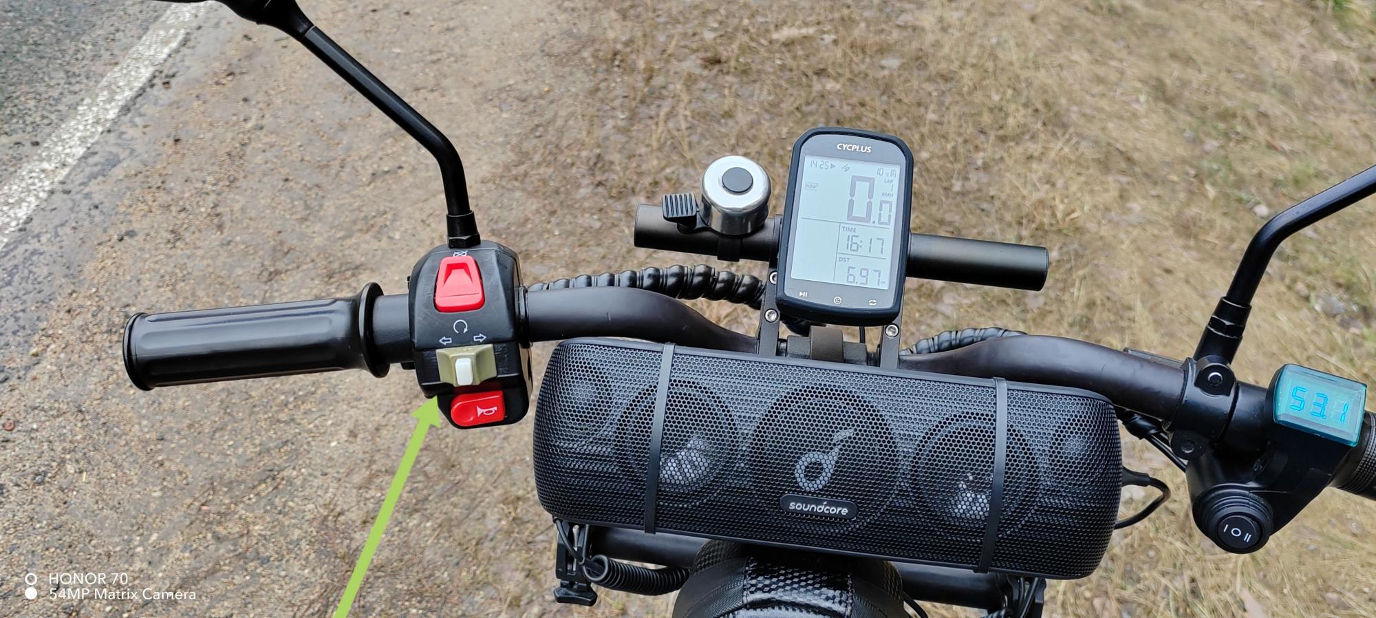

Я кстати сегодня врезал новый переключатель от скутера, давно хотел его поставить а сейчас как приедет сигнал то будет куда подключить. Там и мощная кнопка на гудок, и не убиваемый переключатель поворотов, и ещё кнопка с фиксацией сверху ну и естественно отверстие под зеркало, всё по фен шую.  Может чуть позже закажу на али совмещенный задний фонарь с поворотами, вроде в них сейчас и какое то типа реле внутри стоит, т.е. только к кнопке и они работают как надо без лишних танцев.

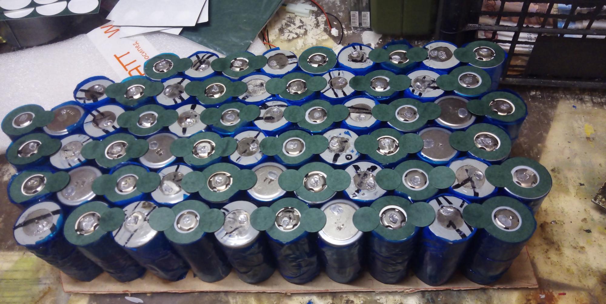

Паять. Сваривать конечно лучше, но те сварочные приборчики (1-2 тысячи и к аккумулятору автомобильному) что на Али, плохонькие, а хорошие стоят дорого, ( от 15-ти видел) и покупать имеет смысл если изготавливаешь не раз в полтора года себе, а чаще, или на продажу, т.е массово. ИМХО.
Заранее залудил плюсовые и минусовые  пяточкИ. Минусовой пятачок, чуток, с боку, а не в центре. На каждый элемент намотал стаканчики из упаковочного скотча, клейкой поверхностью наружу, их плотно приставил друг к другу, сформировав нужную конфигурацию. Плотно, с натягом обтянул, по периметру, тем же упаковочным скотчем. На плюсовые пяточкИ наклеил изоляционные колечки. Теперь скоро буду припаивать перемычки.
Такие стаканчики чем хороши:  дополнительная изоляция, а если какой элемент деградировал. то просто перекусываем перемычки и выдавливаем из стаканчика элемент, потом аккуратно вставляем новый, припаиваем перемычки.
Мне пока представляет трудность подключение БМС (так как редко и с большим интервалом делал предыдущие, банально забыл нюансы), ну там последовательность, еще кое-какие моменты, проконсультируюсь у более старшего, по опыту, товарища и припаяю лапы этого "паука". Обтяну всё армированным скотчем... ну, в общем то и все. Отдельный корпус не нужен, акб будет вставляться в аккумуляторный отсек, в раме, на мягкую подстилку с боковинами.

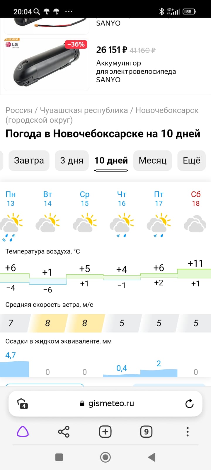

Как ни странно, но у нас не так аномально, как у Вас. Правда снег иде каждый день, но не критично и не в таких объёмах. Только последние несколько дней была слегка плюсовая температура, а сейчас, вот прямо в эту минуту, что пишу, а это глухая ночь, - 11С. Растаявшие днем и замерзшие лужицы на асфальте малость припорошило, местами, поземкой. Днем обещают -1С. Стабильно плюсовую, в течении ближайших 10 дней, даже и не вангуют.
