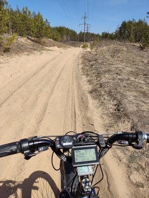

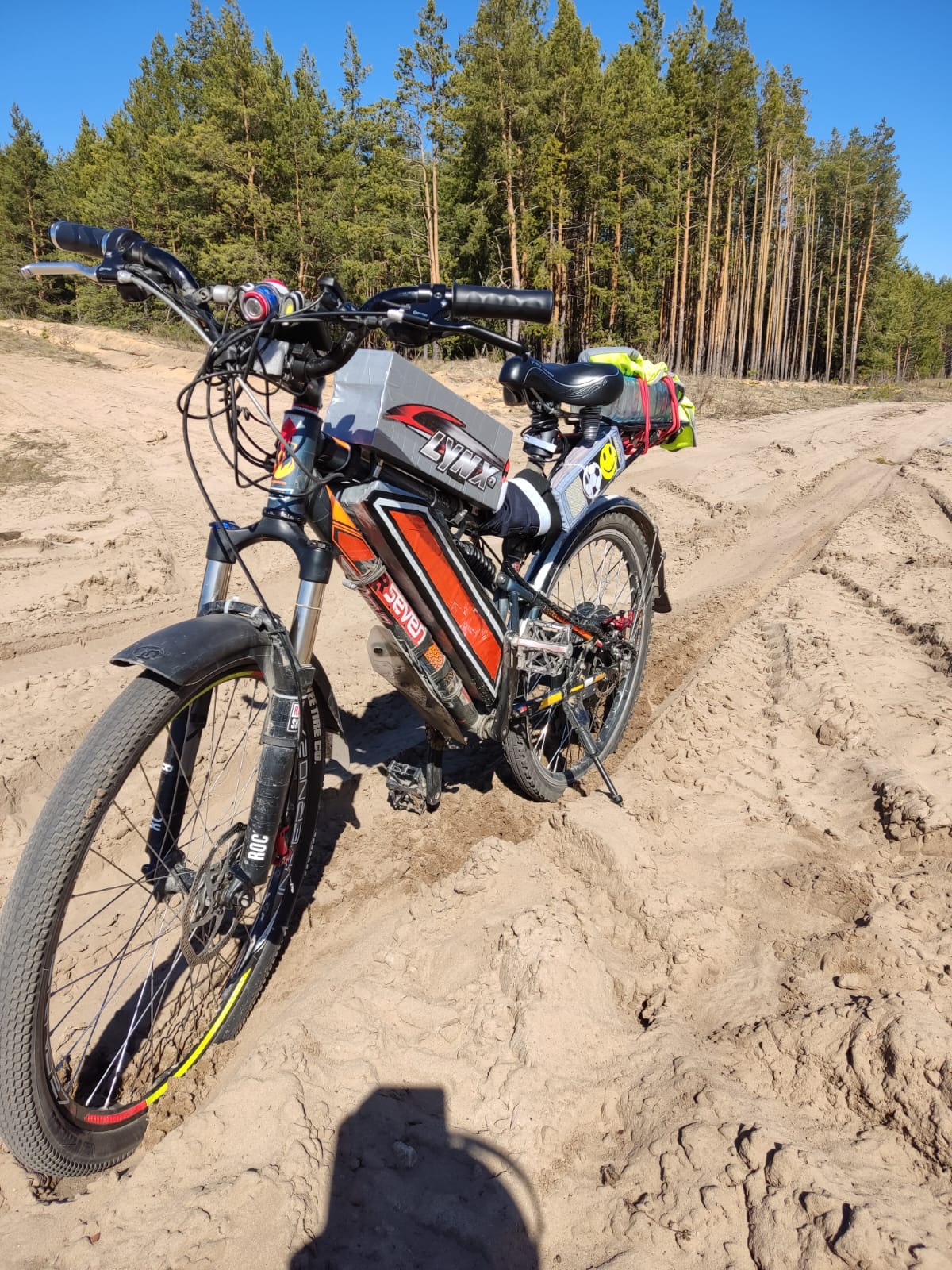

P.S. Вот тут у меня на первом фото, кстати, стоит только задний привод с 1500вт, так по песку ехать практически не возможно. :-(
