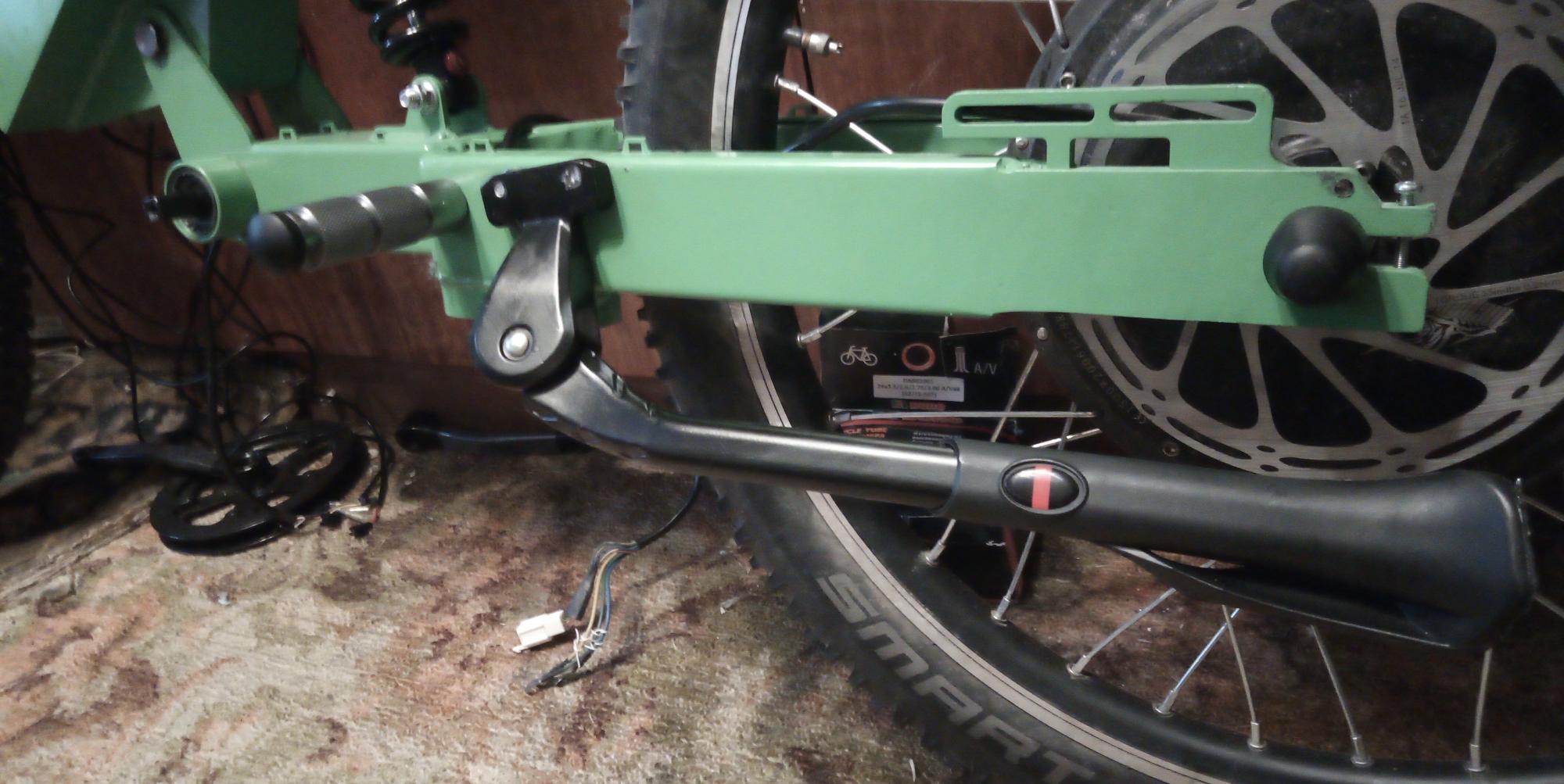

Мужики, у вас тяжёлые велы как и мой, хочу купить проверенную и крепкую боковую подножку для своего коня, может кто что подскажет?
Kugoo v1
2WD*1.5 киловатт, 2*Kelly kls 4812s, Tesla 21700 13s15p, 72.4Ah.  80+ км в час.
Hoholus
Цитата: 9-aleksandr от 23 Март 2023 в 21:40Мужики, у вас тяжёлые велы как и мой, хочу купить проверенную и крепкую боковую подножку для своего коня, может кто что подскажет?
Да много хороших подножек. Тут же еще смотря как ставить вел.
Если наклон вела минимальный, то даже слабая подножка выдержит. Если вел существенно наклонен, то и нагрузка будет приличной.

У меня довольно тяжелый пит-байк, 60 кг. Использую вот такую подножку https://aliexpress.ru/item/4000177820723.html?spm=a2g2w.orderdetail.0.0.781d4aa6AhGQZt&sku_id=10000000643891361  и весьма доволен. Мощная, отскакивает с характерным громким звуком, что приятно для слуха и обращает на себя уважительное внимание оказавшихся рядом.
9-aleksandr
[user]Шмель[/user], спасибо но её я не смогу у себя закрепить. Вчера насмотрелся на Али разных подножек и сегодня пошёл в гараж резать, пилить и точить. Короче начал переделывать родную, думаю завтра если будет время закончу. Результатом естественно поделюсь.

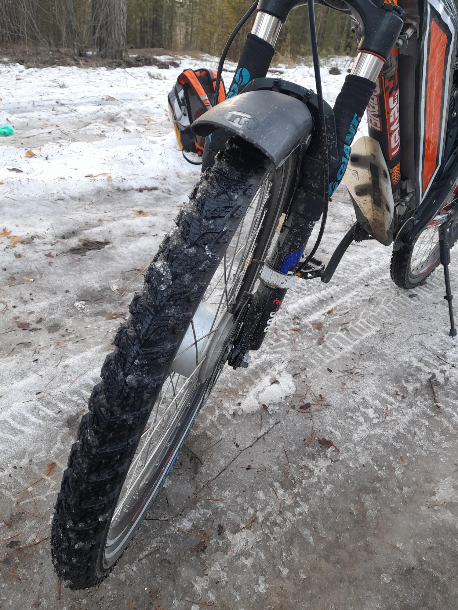

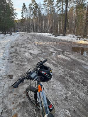

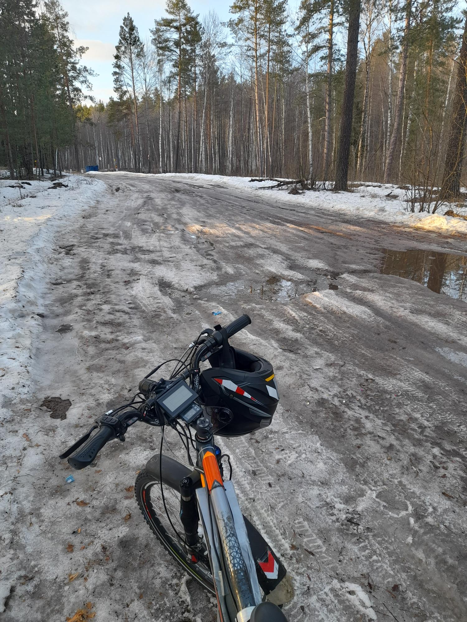

Весна в этом году раньше на полмесяца, асфальт сухой, но в лесу снег ещё держится:

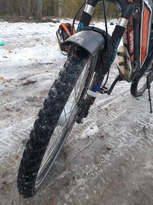

За одним испытал в действии новые покрышки швальбе марафон GT 365 с ламелями.
Не шиповки конечно, но на удивление хорошо держат на рыхлом снегу.
По асфальту - песня: шума нет, накат отличный!

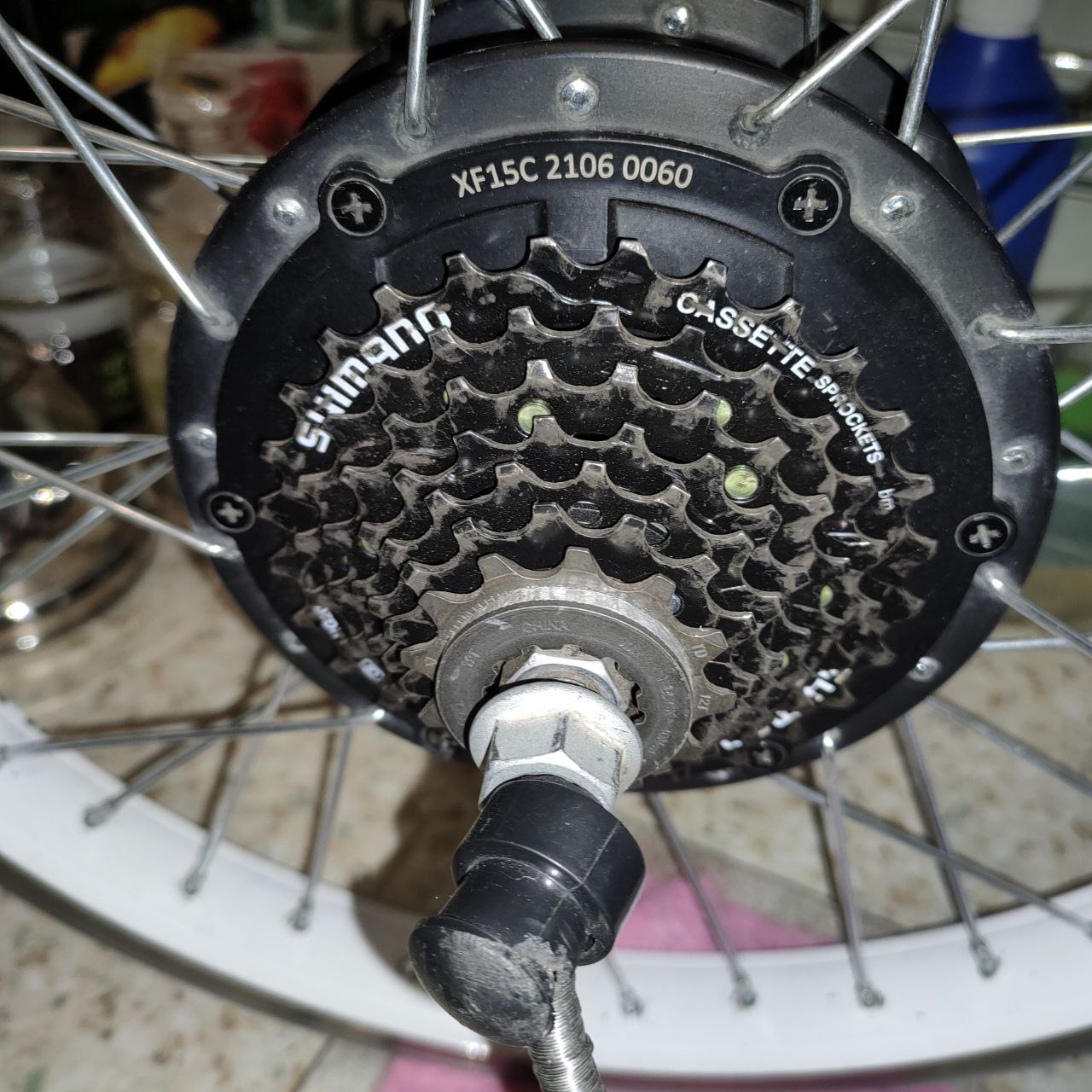

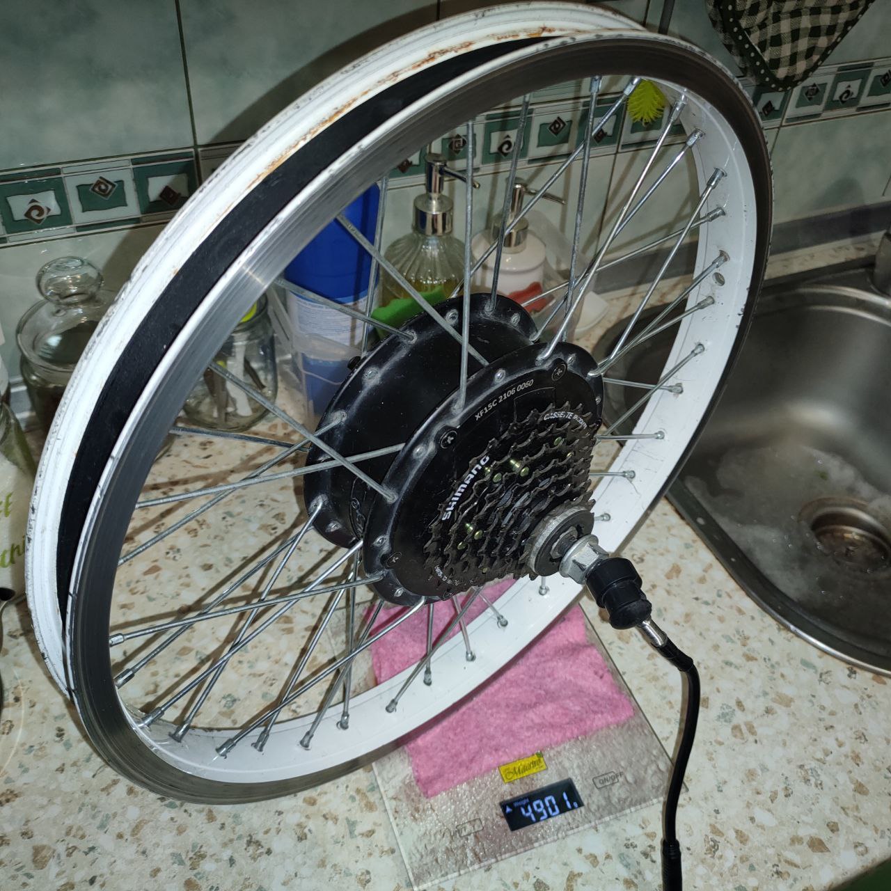

Hoholus
Цитата: Vik3 от 28 Март 2023 в 20:14Меньше 4 кг полукиловаттников не видел, скорее всего у тебя оборотистый 350Вт.
Я так не думаю.
Нет чистой массы мотора. Но, с двойным широким ободом, спицами и кассетой на 7 звезд - 4.9 кг. И там еще тряпочка мокрая на весах 20г завесила. Вроде, 3.8 кг где-то вес честного 500-ваттника должен быть.
