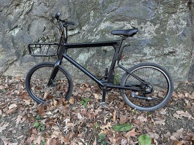

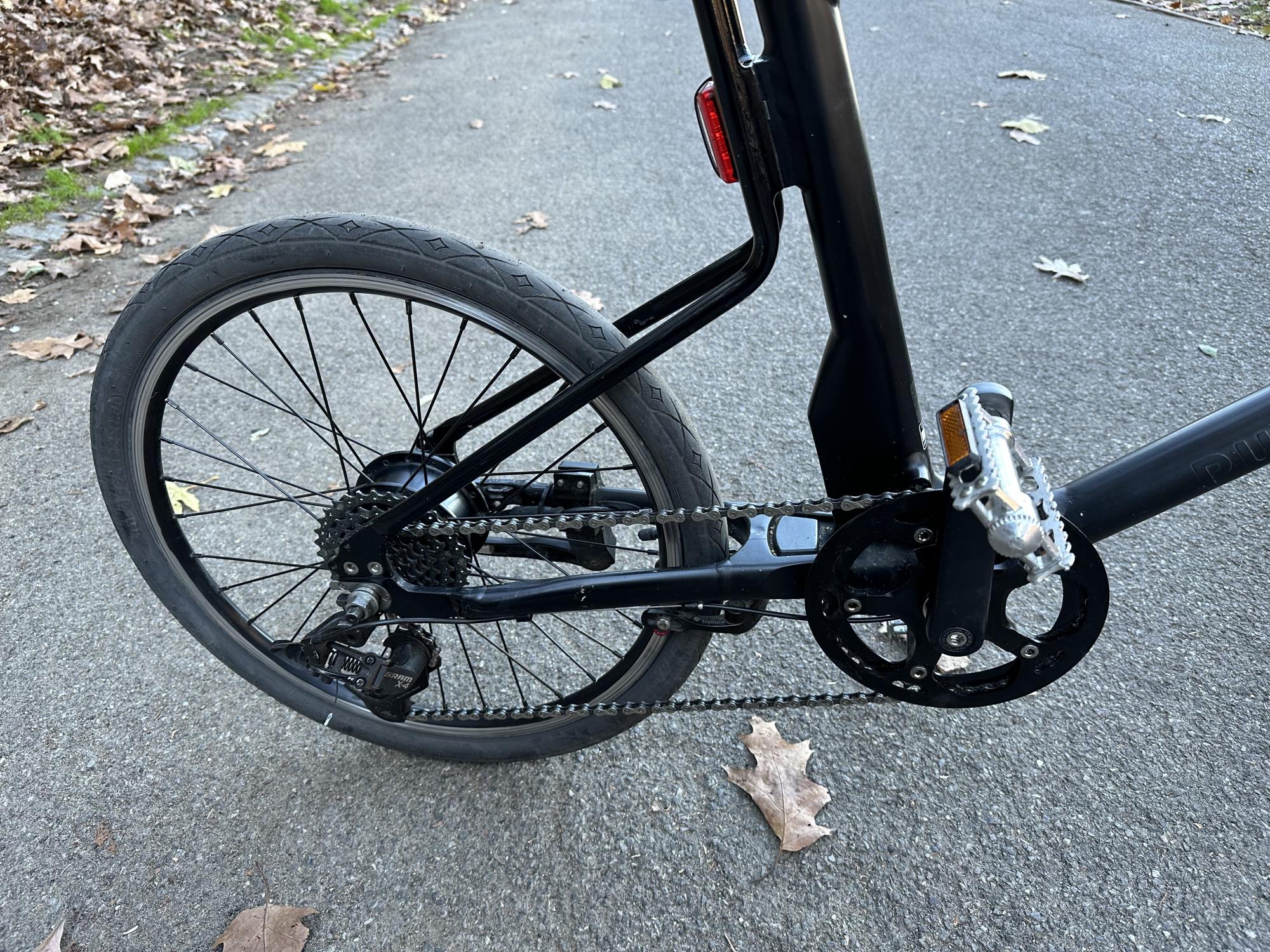

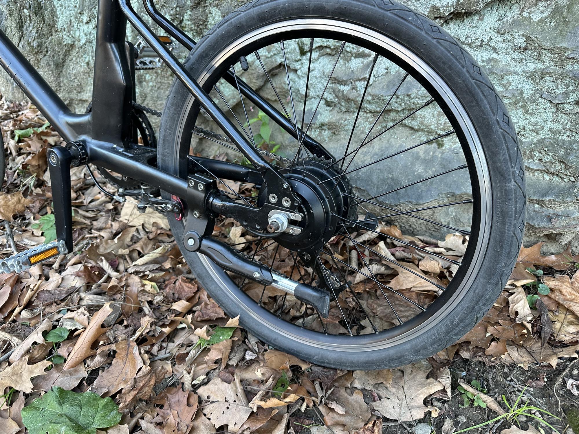

Извечный спор что лучше ДД или редукторник  :-) мне все моторы нравятся и все у меня есть но вот один моторчик меня просто поставил в тупик. Вот он на картинке:
Его вид, вес и форма явно говорит что это редукторник. Но его поведение ничем не отличается от дд. То есть он абсолютно бесшумный, имеет рекуперацию и одинаково катится вперед и назад. Разбирать не хочется пока все работает, может кто в курсе что за зверь.
Идеален как помощник на легком велосипеде. У меня сейчас нога болит, долго ходить не могу, так что я на нём просто «гуляю» с женой  :-) может не в тему это всё, но тут до меня уже нафлудили.

А хрен его знает 🤷, по форме похож на 750вт бафанг для фэтбайков (или это просто кажется из-за малого диаметра мотора?).  Какая ширина перьев задней части рамы? И самого движка? Для простых велосипедов, сам знаешь, 135мм. Для фэтбайков - 170мм.
А тут сколько?
У тебя всегда покупается и  получается что-нибудь эдакое. :dance: Тем и интересны твои проекты.
Почему весь лисапед не показал, таинственный ты наш!? :hello:

Тот моторчик похоже ДД, я имел дело с ещё более мелкими моторами ДД на 300Вт номинала - на 60В тянут и едут быстро.

ДД это. Я видел нечто похожее на заводском европейском веле в качестве асиста. Мотор 250 или 350вт был. Велик даже без ручки газа был если что
e-scooter
А тут сколько?
Я этот вел в теме «хвастаемся...» показывал и рассказывал о нём
Моторчик маленький 135мм и лёгкий, килограмма 2-2,5. 250ватт . Велосипед фабричный с торксенсором без ручки газа, колеса 22 дюйма. Вес 18кг, батарейка в трубе рамы 36в 5.8ач. из панасоников. Включается только с телефона, по идее должен быть ключ, но потерян и новые уже не выпускают. Два уровня мощности - 100 и 50% эко. Максималка 32кмч.  Рекуп работает до полной остановки. При езде от безмоторника не отличается, но крутить намного легче, даже на эко очень помощь чувствуется. В общем, почти идеальный городской велик для подскока.

Вспомнил твой электровелосипед! :-)
Чё то рама на карбоновую похожа.
Верхняя труба как-то стремно расположена, не по феншую безопасности. B-)
e-scooter
Все по феншую ;-) могу стоять на земле ногами по обе стороны рамы  :hello:
А рама алюминий конечно. Карбона у меня пока не было.

Цитата: e-scooter от 29 Март 2023 в 00:03Его вид, вес и форма явно говорит что это редукторник.
По виду это АКМ кушка 128. 800 Вт на 48 вольтах. Весит 2.8 кг

e-scooter
По виду - да, но q128 редукторник ведь
Al99
Цитата: e-scooter от 29 Март 2023 в 15:40По виду - да, но q128 редукторник ведь[/quote
На нем написано АКМ. И, по-моему, АКМ ДД не делает. Так что объяснения присутствующей редукции у меня нет..... А вообще кушки отличные движки.

морячок
Может фривил заклиненный?
И редуктор. Шума-то редукторного тоже нет. B-)
