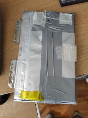

Vladzeit
Цитата: v747 от 30 Март 2023 в 08:41Они так же безопасны как лифепошки? В смысле горят, взрываются?
Я проколол нечаянно шурупом один пакет NMC, при чём обнаружил это не сразу, примерно через пару минут... Кода обжёгся об вкрученный в корпус батареи саморез.
Ячейку высадил в ноль... Ни чего не загорелось слава богу. Пакет даже не вздулся.
Эту ячейку, пытались восстанавливать. Заклеили дырочку скотчем и пытались раскачать. Но не получилось. Сколько то я на ней ещё поездил, но она деградировала и пакет пришлось заменить.
Вот он... Дырка под жёлтым скотчем.
К слову сказать, мне нечем сравнивать. Батарей на другой химии у меня не было.
Но я встречал информацию, что NMC всё таки горят, но вероятность тем выше, чем больше ёмкость. У меня пакет на 21Ач.

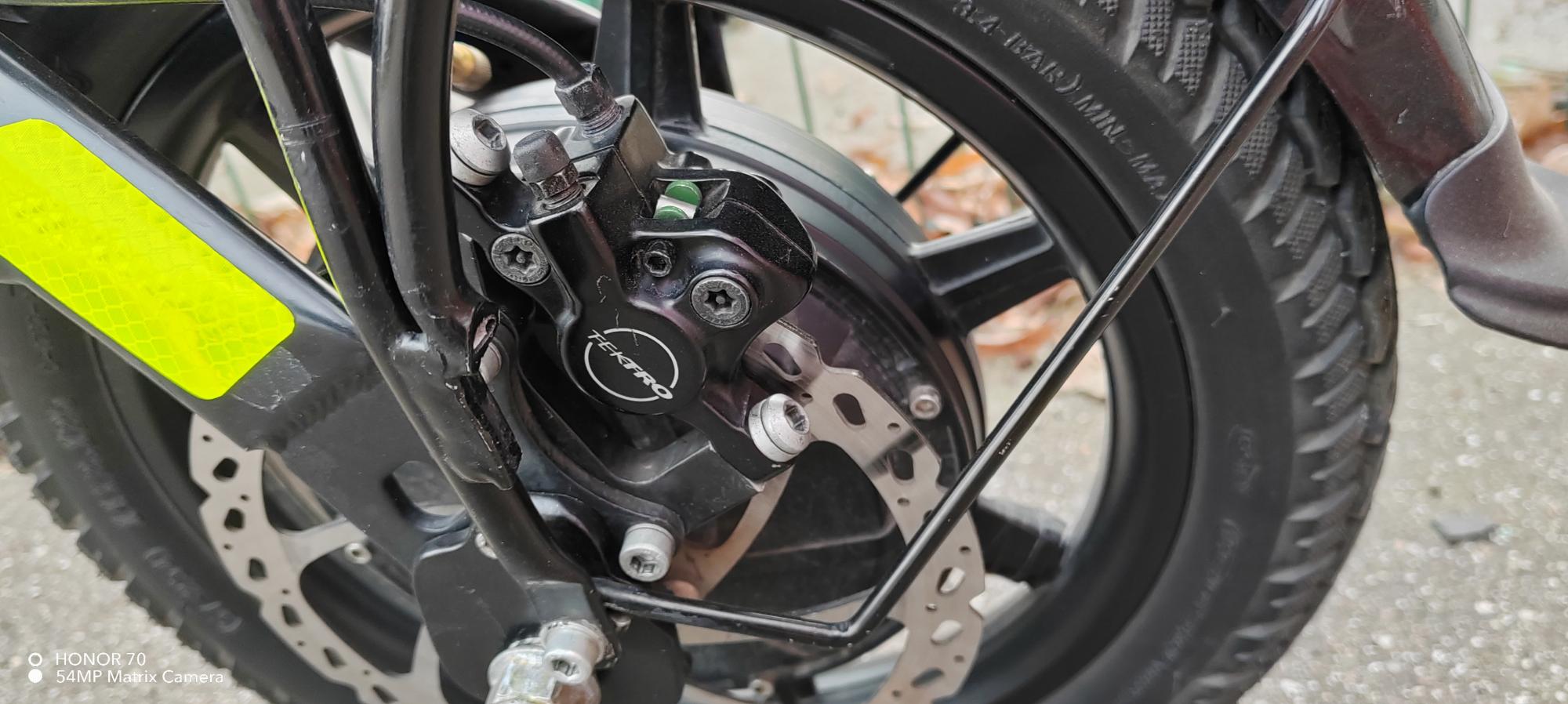

9-aleksandr
Не выдержал я сегодня и стыбрил у сына с вела купленного из Германии гидравлику Tektro на заднее колесо. Ему взамен поставил со своего механику Шимано м375, он задним всё равно дотормаживает а основной передний. Пакатался он и сказал что норм. Мои Шимано МТ200 ещё долго будут в дороге. Вчера искал искал в нэте что за модель тех Tektro но так и не нашёл, может пропустил. Тормозит отлично, даже очень, может потом те МТ200 ещё сравню.
Ну и ладно.
По крайней мере можно будет сравнивать мт200 и эти тектро. Понятно, что эти тормоза начального уровня, но тем не менее.
