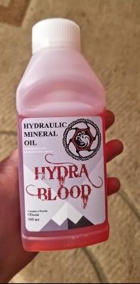

На моём фете стоят Shimano MT200, и меня эти тормоза устраивали т.к. скорости не запредельные и стиль езды спокойный - со своими задачами они полностью справлялись. Тормоза эти стояли в стоке на доноре, и пару лет назад(после того, как повредил при падении велосипеда) заказал с алика такие же. Этой зимой, понял, что пришло время их прокачать(тормоза работали, но стали "ватными" ну ещё и диски тормозные менял...). Жижа от Shimano, продаётся в больших канистрах(3 литра, мне нужно сервис открывать, что бы её потратить в обозримом бедующем) и стоит как крыло Боинга. На озоне нашёл аналог, с гордой надписью "произведено в России"... Прокачал тормоза, работали они хорошо, без малого, три месяца...и за несколько дней, потекли обе ручки и один калипер. Всё, что было из резины - в хлам, металлические детали без видимых повреждений...тормоза на запчасти.
Ни буду озвучивать свои выводы и подозрения и кого то обвинять, но тормоза заказал новые и буду сильно думать чем их прокачивать, при необходимости.
Удачи!

Интересно, а если прокачать их по новой но не минералкой а обычной тормозухой типа дот3, дот4. Я конечно не в курсе как эти дот влияют на резину но масло точно её разъедает. Понятное дело что должно идти специальное но кто его знает что может попасться в канистре.

Цитата: 9-aleksandr от 01 Апр. 2023 в 17:11прокачать их по новой но не минералкой а обычной тормозухой типа дот
Я не великий спец, но думаю, что это не важная идея. https://www.youtube.com/watch?v=NxchOsFJ9S8
