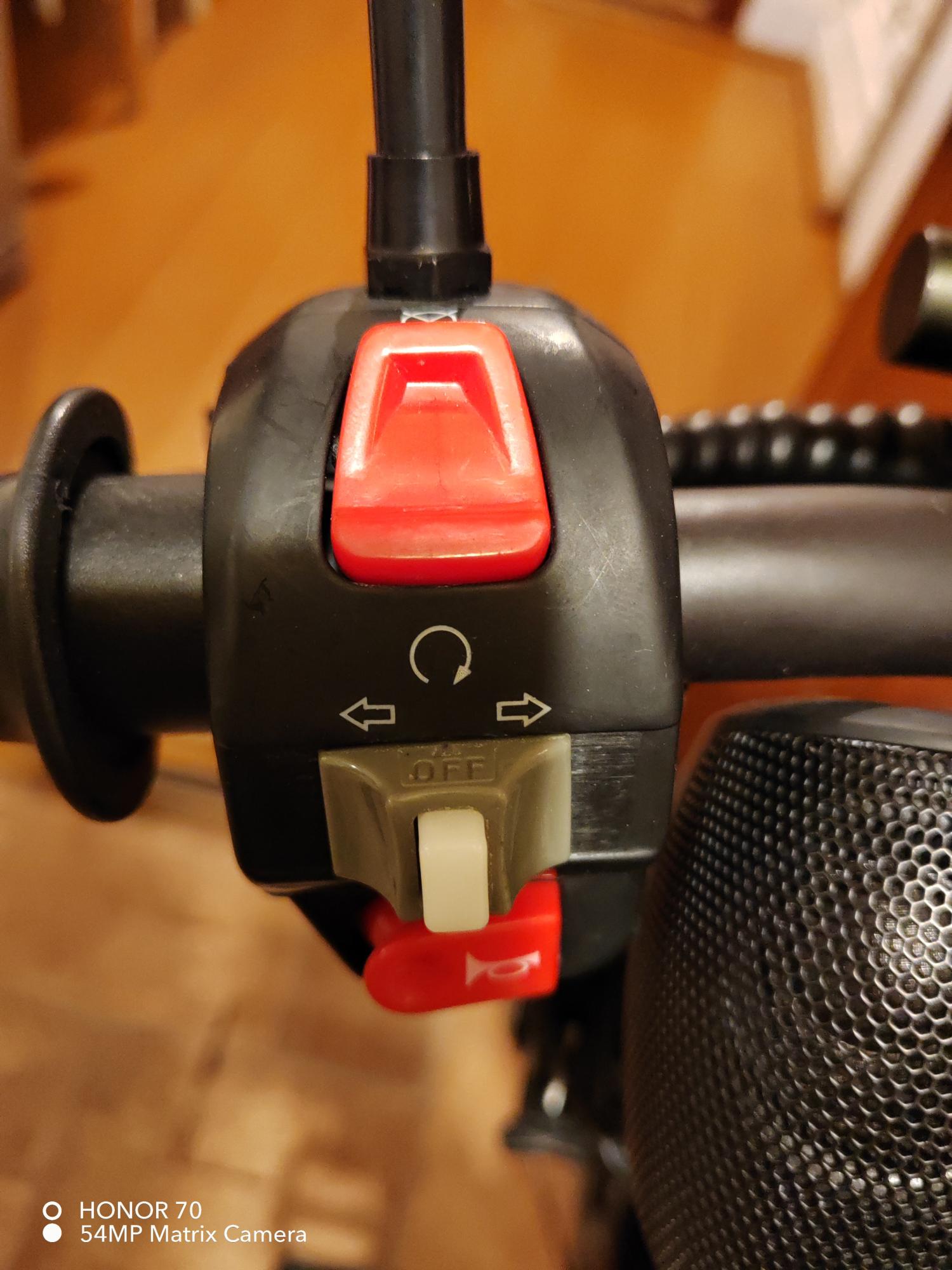

Цитата: 9-aleksandr от 05 Апр. 2023 в 00:45Блин, не совсем понятны мне схемы.
Возможно вопрос глупый, но в этой кнопке, случайно, светодиодной или ещё какой индикации нет? И если не трудно, киньте ссылку на кнопку, даже интересно стало :)

9-aleksandr
[user]andr-0-n[/user], светодиода нет и не было, кнопка с переключателем поворотов и ещё одна кнопка с фиксацией от скутера Минск ТС 49 в оригинале. Сегодня немного переделал, минус кинул на прямую к гудку а плюс пустил через кнопку и предохранитель. Сейчас на (снятых) клеммах напряжение стало 38 с копейками вольт, при нажатии кнопки оно естественно батарейное. До этого напряжение было примерно одинаковым.

Цитата: 9-aleksandr от 05 Апр. 2023 в 20:43Сейчас на (снятых) клеммах
На клеммах переключателя или гудка? Если переключателя, то понятно...но если на клеммах к гудку - чудеса  :bw:
И в качестве бреда - у переключателя(т.к. он с мототехники, как я понял) точно всё изолированно от корпуса? Ну и по гудку тот же вопрос. Может через металл рамы какой то контакт есть?

9-aleksandr
[user]andr-0-n[/user], на клеммах которые идут на сам гудок, на отсоединённых есть напряжение но гудок не работает пока не нажмёшь кнопку. Я тоже предпологал что по раме есть масса и она в принципе есть по этому сегодня и пустил массу на прямую а плюс через кнопку, напряжение стало на порядок меньше но не 0. Кто его знает, может когда припаивал провода к кнопке то флюс затёк во внутрь, а может ещё что.
Добавлено 05 Апр. 2023 в 21:34
По поводу изоляции к корпусу, вчера вынимал саму кнопку из корпуса и она висела в воздухе на проводах, было тоже самое.

9-aleksandr
Нашёл я причину постоянного напряжения и она в самой кнопке. Достал кнопку и как и говорил выше, следы флюса. Промыл кнопку в бензине и напряжение ещё больше стало, высохнет и скорее всего снова упадёт немного. Это такая кнопка которая будет реагировать на малейшую влажность воздуха. Короче будет как есть, на работу не влияет.

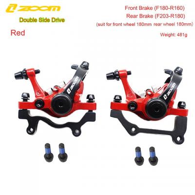

Vladzeit
Взял на пробу простенькие механические калиперы, двух ходовые.
Вот и сравню разницу между механикой и гидравликой. Точнее сказать разницу между хорошо настроенной механикой и хреново настроенной гидравликой)... Так как гидравлика у меня ноунейм, так себе... В сезон бывает по несколько раз приходится обслуживать.
Решил попробовать механику по совету друзей туристов, они предпочитают механику из-за ремонтопригодности в полевых условиях...
Я с ними пытался дискутировать, что мол есть мнение, что гидравлика всё-таки на порядок лучше и комфортнее, на что они мне хором ответили... Чувак. Ты просто не умеешь их готовить)))...
Мол, ВД-шку в тросик, правильная регулировка колодок и существенной разницы не заметишь. (на двух-ходовых калиперах)
Решил попробовать бюджетный вариант)...

[user]Vladzeit[/user], я перед новым годом взял себе один калипер с двумя подвижными колодками фирмы нут, вроде тормозило пока стояло на одной ручке вместе с рекупом но сейчас весной когда их рассоединил и механика осталась одна то понял что он вообще не тормозит, даже хуже нежели Шимано M375. Ручку жмёшь и такое ощущение что сам калипер разгибается когда колодки прижимаются к диску. Если и брать какие либо тормоза то только именитых брэндов а всякие там копии нифига и близко не стоят к оригиналу. В итоге я мог бы доплатить около 5 $ и взять Шимано МТ 200 на одно колесо.
