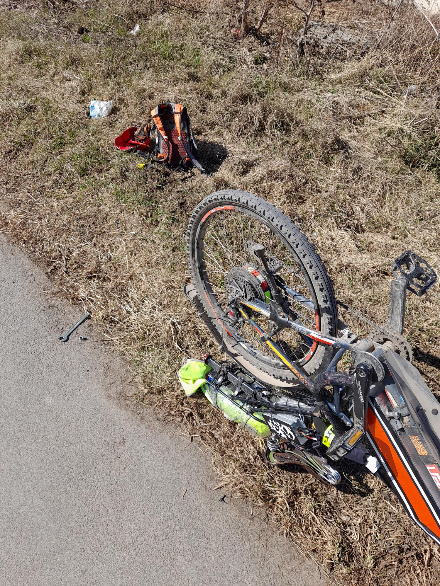

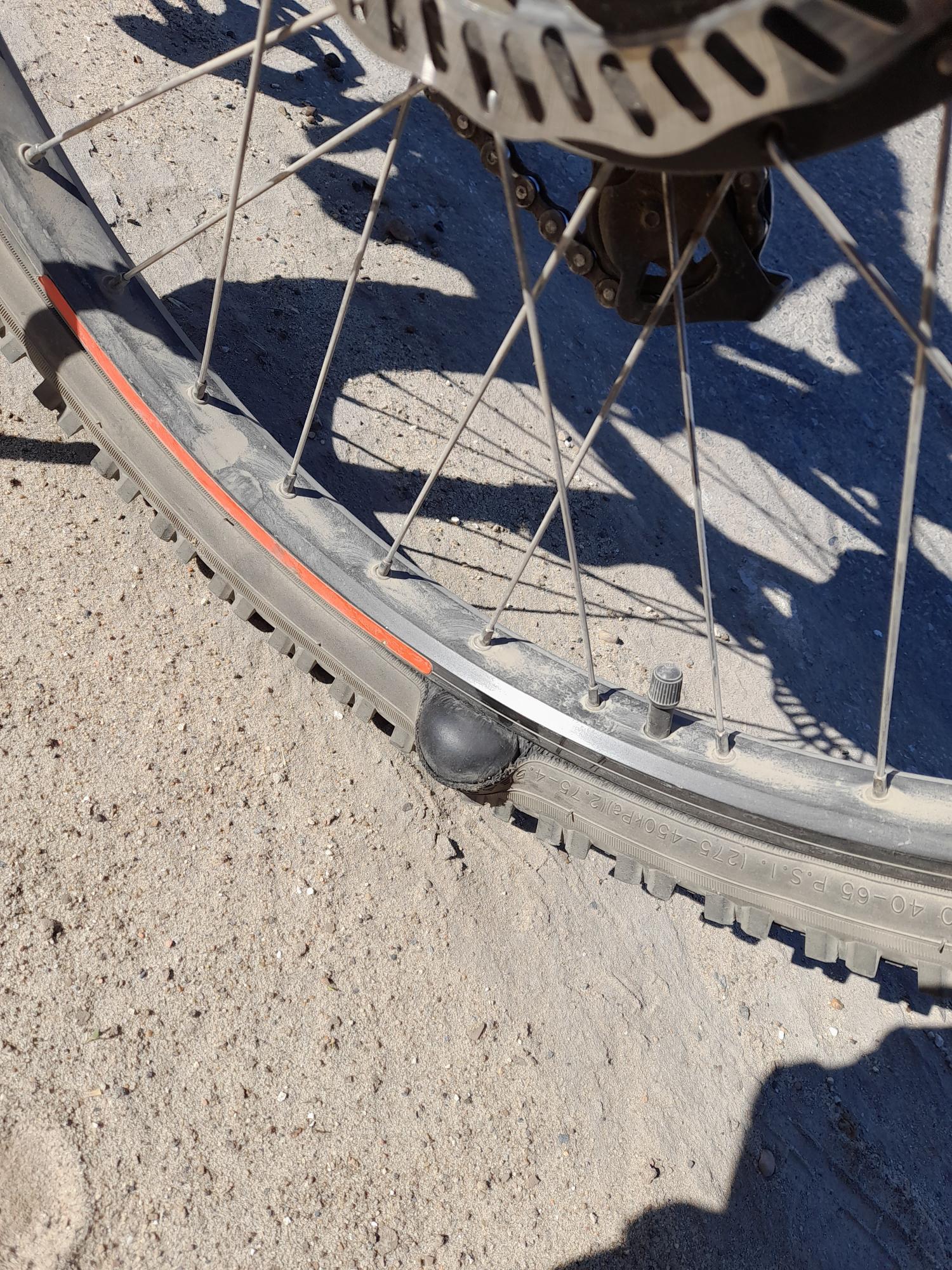

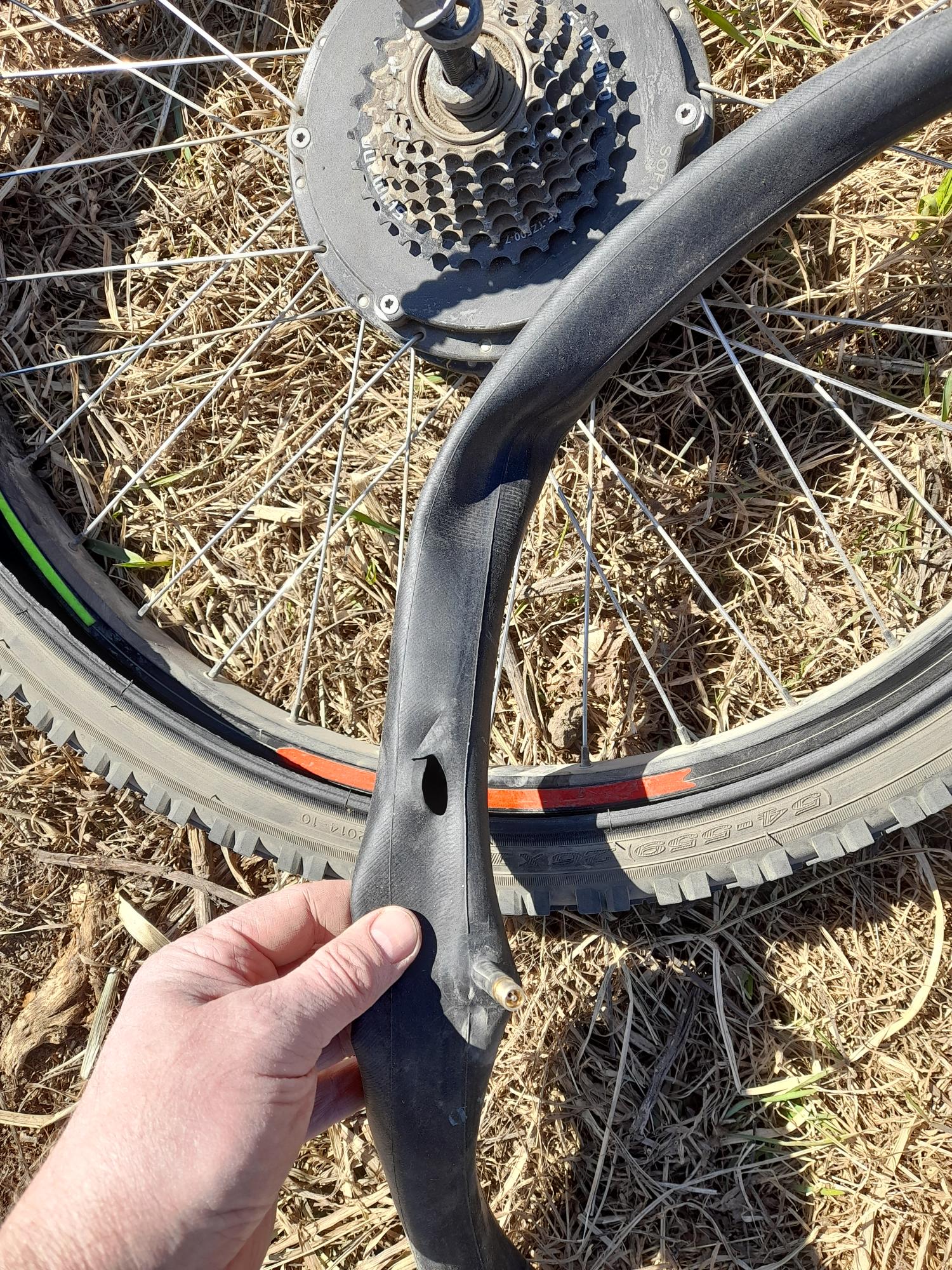

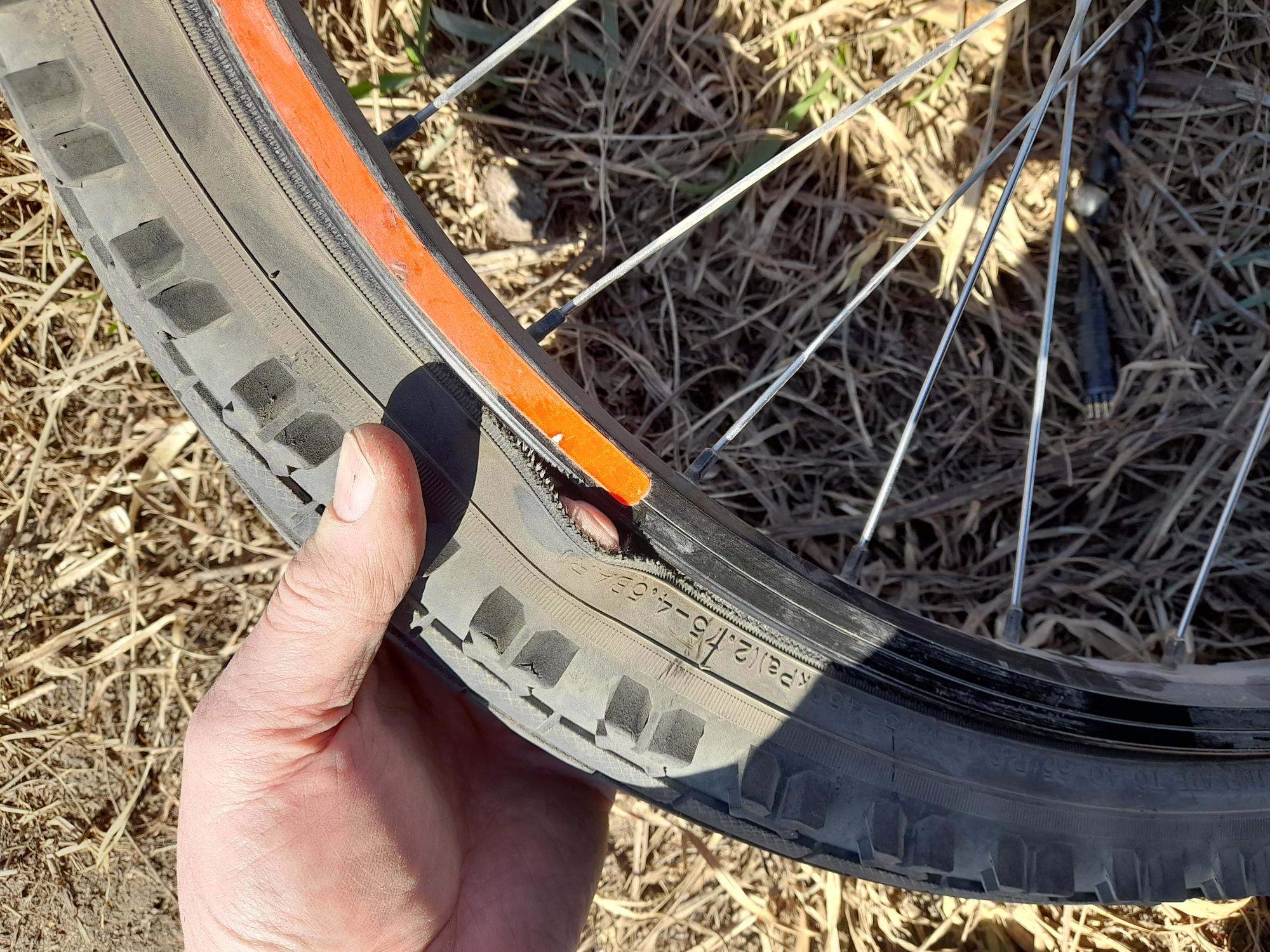

Сегодня на работу утром ехал и как громыхнуло сзади /:-).
Оказывается лопнула боковина покрышки и вышла грыжа.
Что делать?
Поставил новую камеру и обмотал всё изолентой.
Так потихоньку доехал до работы (в одну сторону 10км) со скоростью 15-20км/ч стоя на педалях, переместив центр тяжести на передок.
Се ля ви! :kidding:
P.S. никогда больше не буду брать дешёвую китайскую резину: это я год назад для пробы в Спортмастере купил недорого. Представляю, если бы в тайге такая хрень произошла!
Так-то у меня много покрышек марки Континенталь, Максис, Швальбе.

Цитата: Олег Седой от 11 Апр. 2023 в 16:42Оказывается лопнула боковина покрышки и вышла грыжа.
Аналогичный случай произошёл в начале декабря. В ноябре купил новую покрышку и камеру на зад, ну думаю зиму проходит, а она через месяц выдала боковой разрыв покрышки у обода. Срочно купил в местном магазине какую-то другую, ну думаю на недели 3 хватит, а сам заказал КЕНДУ. Так та покрышка и камера проходили всю зиму ( три раза в неделю) на одной накачке, а КЕНДА с новой камерой до сих пор висят на гвозде в гараже   :bn:.

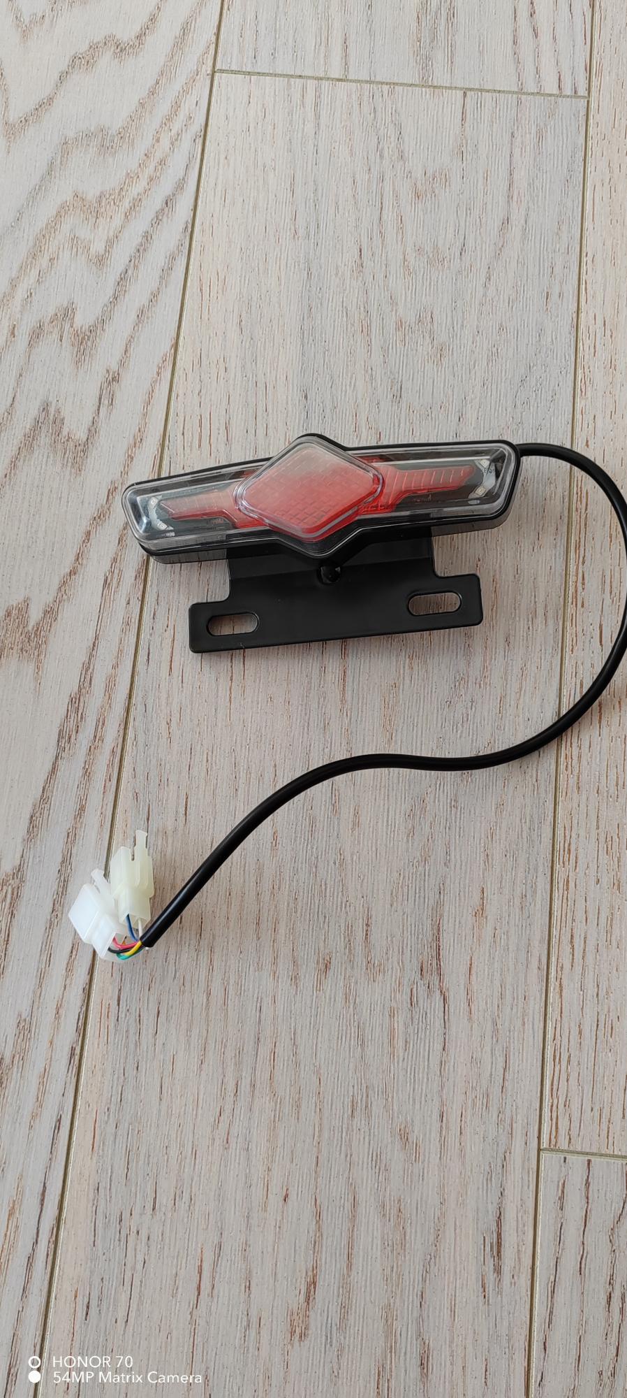

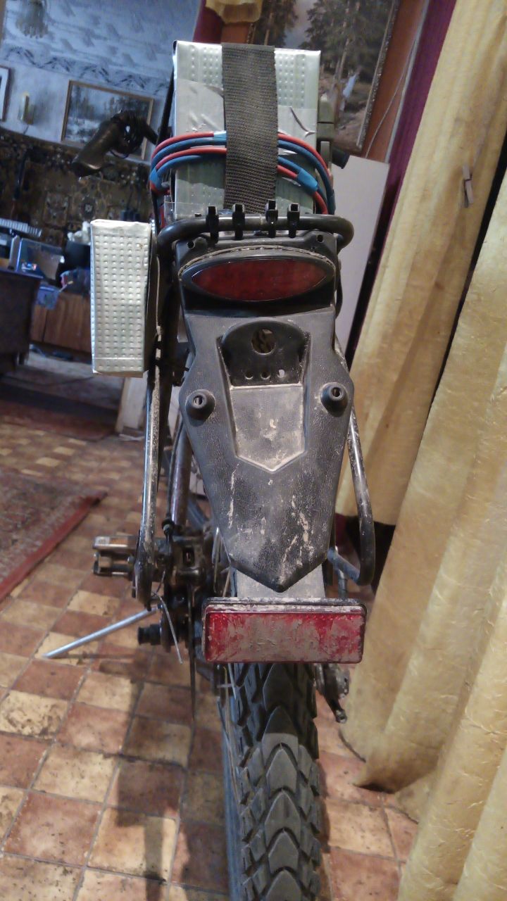

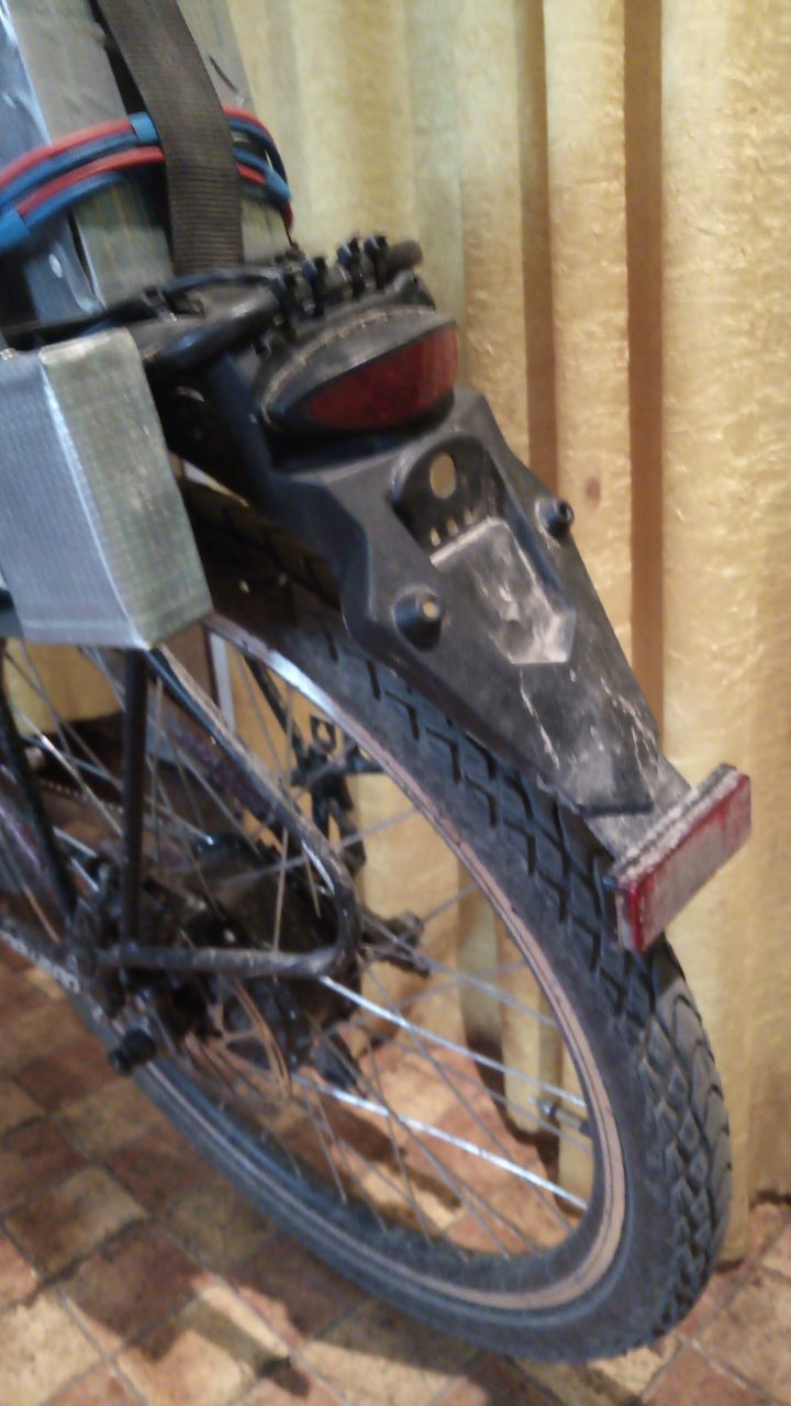

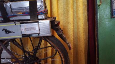

Установил на Мустанга вот такое заднее крыло с интегрированным в него задним стоп-сигналом. Есть даже место под номер, ну это если наши весёлые законодатели введут номерные знаки..

Цитата: Шмель от 12 Апр. 2023 в 01:33заднее крыло с интегрированным в него задним стоп-сигналом.
Так оно от скутера или мотоцикла? У меня похожее лежит от скутера, стопак там на 12 вольт.
Да, от скутера. Напряжение стоп-сигнала, 12 вольт, очень яркое. Три провода, габариты и если все горят то стоп.

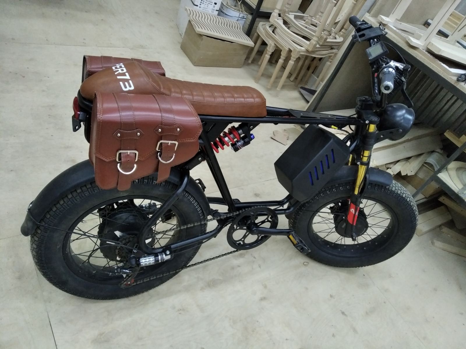

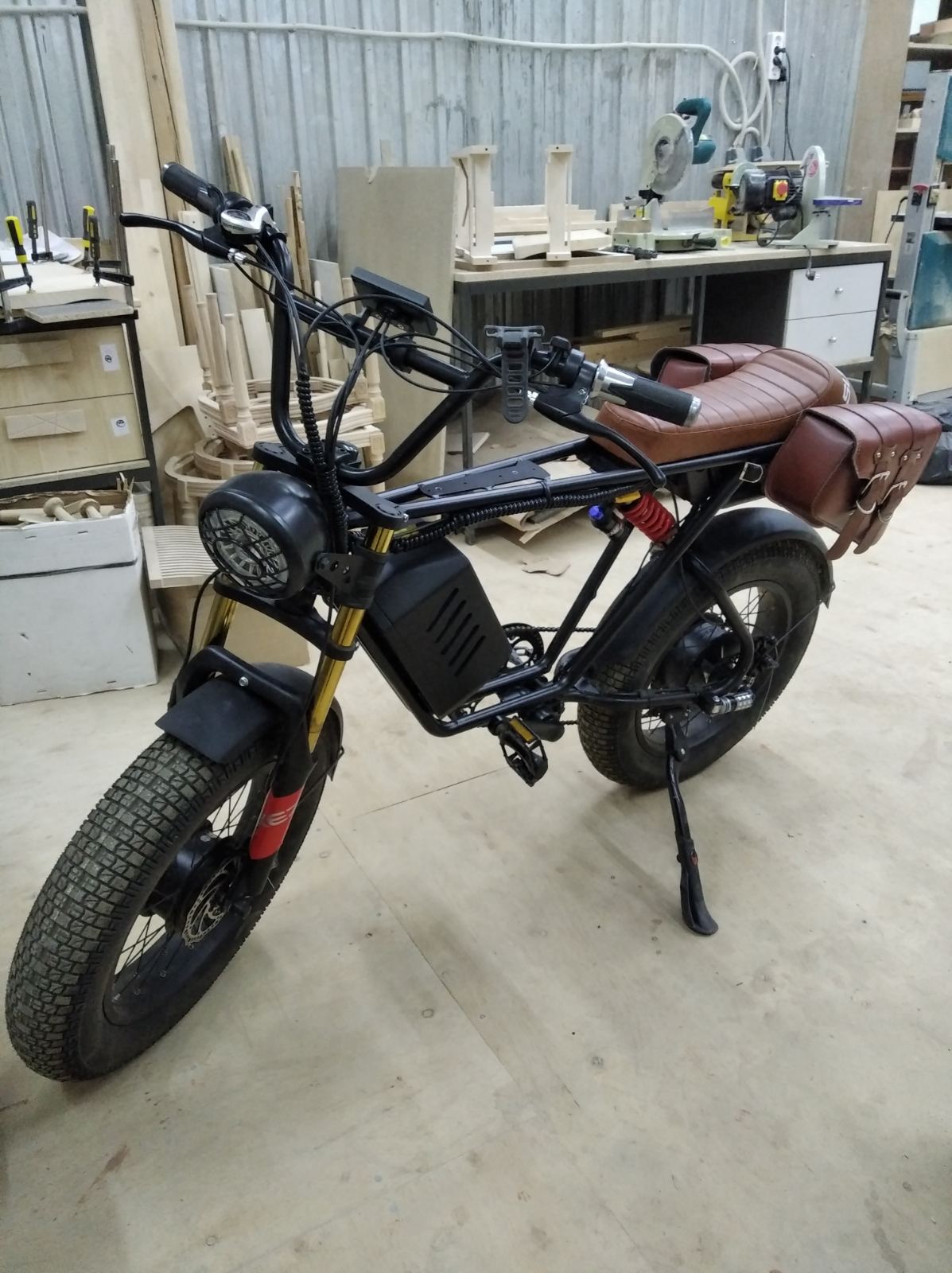

Эх завидую я Вам... други). У меня ещё неделька, другая уйдёт на сборку и доводку. Ещё не всё пришло с Китая.
Сегодня задний аморт пришёл Фастейс (китайский), завтра жду батарейку, потом тормоза и можно начинать сезон. А там в течении недельки, другой и тюнинг подойдёт).
Пока что я выгляжу вот так как то)...
Батарейку доп. смонтировал в раму, ещё одна батарейка будет по мото-классике, на месте бензобочка.
Амморт оценить пока не смог... 550 LB это минималка, но даже он для меня слишком жёсткий. Сиганул сегодня с крыльца 0,5 м... Так я его отбил только на 20 мм из 55...
Хоть мешок картошки для веса не привязывай)

Странно 550LBS- это мягкая пружина. У меня 650-750lbs стоят. Есть и 450, но слишком мягкая.
Может у тебя что-то с поршем. Или масла в бачке много.

Угу, мне обещали что пружина будет мягкой.  Он у меня пневмо, возможно просто накачан до дури? Я с пневмо не сталкивался ранее.
Он у меня такой.
https://aliexpress.ru/item/1005004437245367.html?spm=a2g2w.orderdetail.0.0.76c94aa6U16IgB&sku_id=12000029178853528&_ga=2.155438587.1705113795.1681302657-1169191942.1681302657
Я не очень понимаю, пневмо накачка бока повышает/понижает жёсткость или только влияет на отбой сжатие?
На пружине маркировка 550 LBS...
Возможно вся проблема в том что вес у меня меньше 50 кг...

А так, убери ты нахрен этот бачок и пусть останется только пружина и снизу регулировка отскока.

Попробую)...
Может пружинку найду на 350-350 LBS.

[user]Vladzeit[/user], симпатично так смотриться задняя часть вела с этими сумками и седехой.
Не, педали всё-таки смотрятся шикарно на таком аппарате, с такой резиной /:-)
