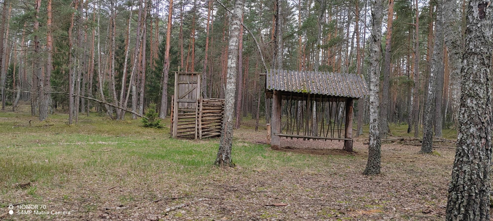

Ездил сегодня в лес на родник за водой, правда первый раз в этом году. Наделал немного фото чтоб восстановить утраченное а то предыдущий мой телефон дядьки в погонах в ноябре отжали а вместе с ним свыше 500 разных фото и видео которые были в основном с детьми и за последние 10 лет жизни, в итоге вся моя память осталась у меня только в голове. Примерно через неделю должна распуститься черёмуха а там её много и будет уже веселее, люблю я её аромат. Многие из этих фото у меня были и я их вылаживал в прошлом году.

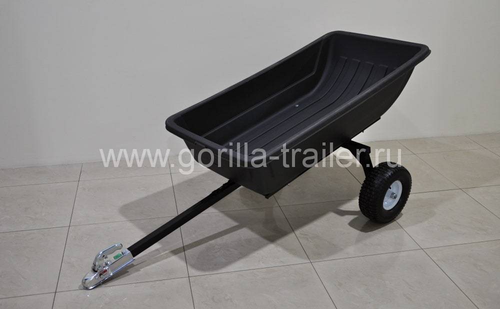

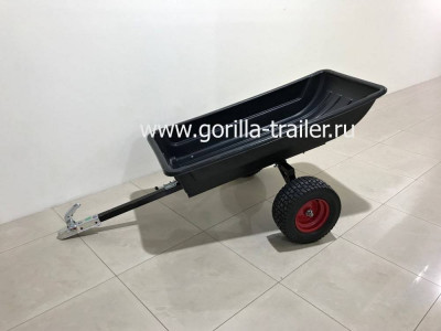

Жду ещё телегу вот такую... она для квадрика, но мой должен её потянуть.  27 кг. колёса 16х6
Груза у меня много, попробую нынче на дальняки с телегой походить).

Телегу не ту скинул... Вот такая телега будет.

Не пойму 🤷, что ты там собрался с этой тележкой в тайге делать? Особенно в тех местах, где лесовозы ездят!?
Или только по асфальту будешь юзать?
Vladzeit
Цитата: Олег Седой от 15 Апр. 2023 в 06:59Не пойму 🤷, что ты там собрался с этой тележкой в тайге делать? Особенно в тех местах, где лесовозы ездят!?
У меня много груза. Я планирую с прицепом забираться в глубь в тайгу настолько, насколько смогу продраться, а там я его бросаю и необходимый груз буду развозить в рюкзаках на байке...
У меня экспедиционный характер путешествий. Геологоразведочное оборудование вожу... Оно не всегда мне нужно в полном объёме, но главное когда оно мне понадобится, что бы была возможность его где то взять.
Мне главное что бы нужный мне груз был в доступности 20-50 км...
Но в этот год, я по Удмуртии буду кататься,  в радиусе 200 км. тоже с геологоразведкой. Дороги у нас, поля-леса вполне себе нормальные (когда сухо)... Вот и испытаю тележку.
Есть многое на свете друг Горацио, что не подвержено ещё электрификации...
v747
Лучше б поставить на неё нормальные велосипедные колеса. Маленькие колёсики на тележке-это мучение. Они нехило так мешают тянуть

Цитата: Олег Седой от 15 Апр. 2023 в 05:43Каких-нибудь зверюшек видел?
Да, остановился чтоб сфоткать плакат и слышу впереди себя странный звук, смотрю а метров в 50 от меня парочка косулей в догонялки через дорогу раза три туда-сюда перебегали, аж смешно стало.

Олег Седой
[/img]
Действительно 🤙, с маленькими колёсами в настоящем диком лесу делать нечего. Это не парк с тропинками и дорожками.
По себе знаю, так как в марийской тайге юзаю.
Там не то, что прицеп, а самому бы как-то проехать. Опять-таки электровелосипед приходится часто перетаскивать через упавшие деревья или про краю болота. Да мало ли чего.
Vladzeit
Цитата: Олег Седой от 15 Апр. 2023 в 10:19Действительно 🤙, с маленькими колёсами в настоящем диком лесу делать нечего. Это не парк с тропинками и дорожками.
Угу, колёсики поменяю... на побольше и полегче)
