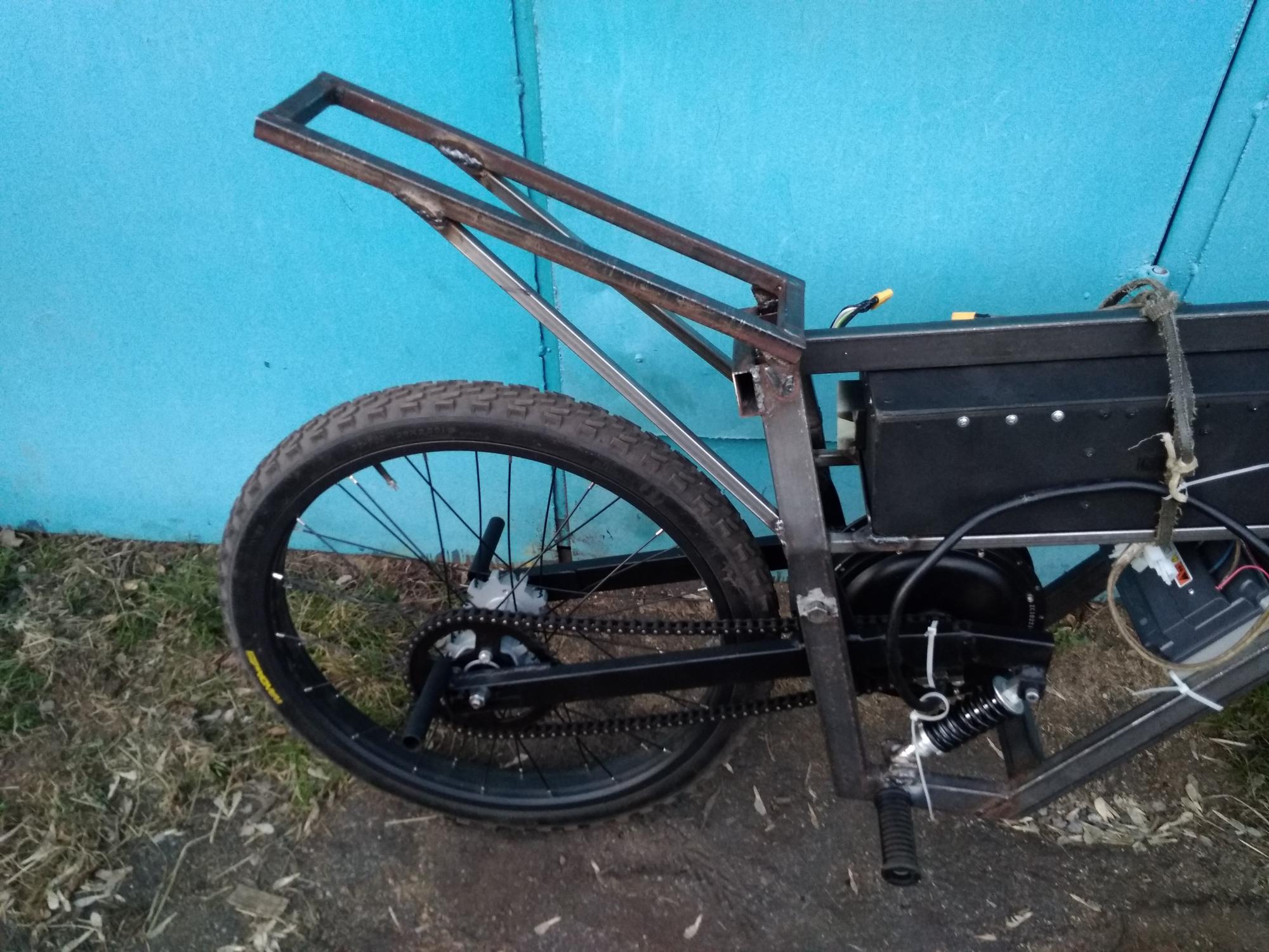

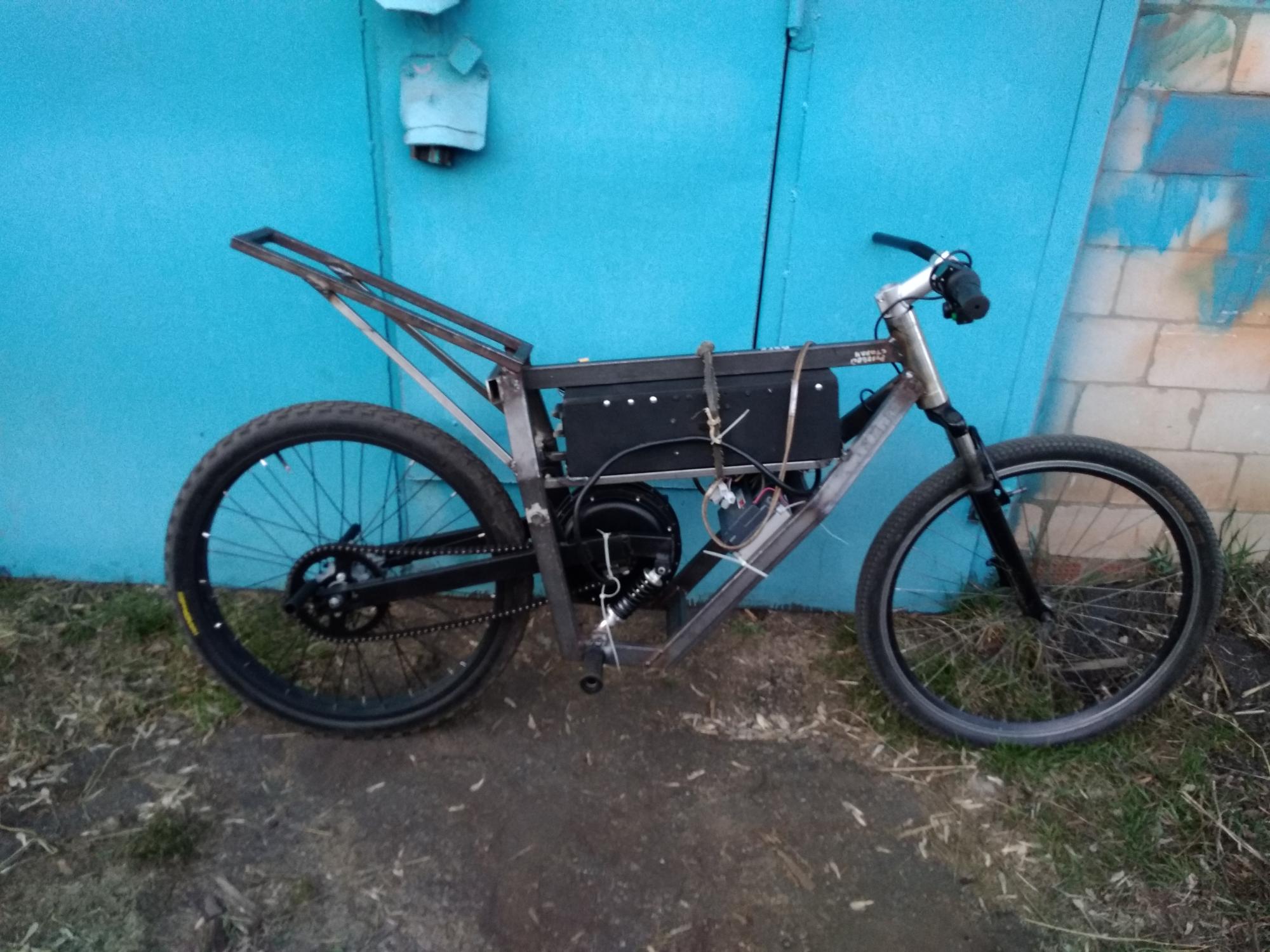

Я тут решил сделать новый полноприводный электровелосипед для езды по сугробам и холмам.
Пока только остов, но уже не удержался воткнул мотор ДД 3 кВт (кваньшунь 205 магниты 50 мм) через цепь на понижение в 2.6 раза.
Когда этот мотор стоял в колесе 19" мотоободе динамика была так  себе. Да он ехал, но подрыва не было.
С редукцией при тех же настройках контроллера козлит при неаккуратном вращении ручки газа.
Мою массу тела (100кг) и АКБ железофосфат 15 кг легко поднимает вверх.
Думал будет шуметь цепь, но удивило, что она не шумит, видимо обороты ДД низкие. Именно так я и хотел.
Немного прокатившись заметил, что расход не большой по отношению если бы ДД стоял в колесе.

Цитата: Олег Седой от 05 Май 2023 в 18:00А вольтаж какой? 72в?
48в. 16s1.железофосфат.
Ограничение выставил 1200 об./мин. С ослаблением поля.
На хх 55 км/ч.
Вперед редукторник.
Мне нужен момент, чтоб на 40-60а батарейного тока ползать везде неограниченно долго.
Максималка особой роли не играет зимой.
