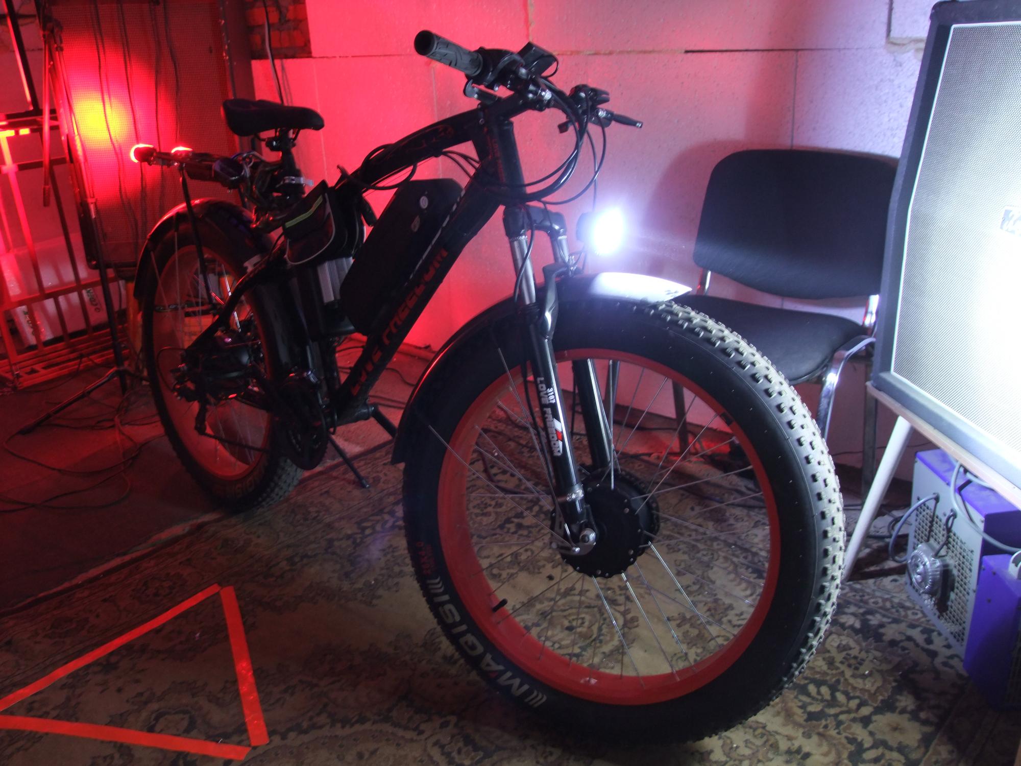

Цитата: Олег Седой от 23 Июнь 2023 в 18:00Ну-ка сфоткай что там у тебя за нынешний электровелосипед?

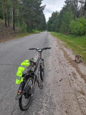

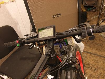

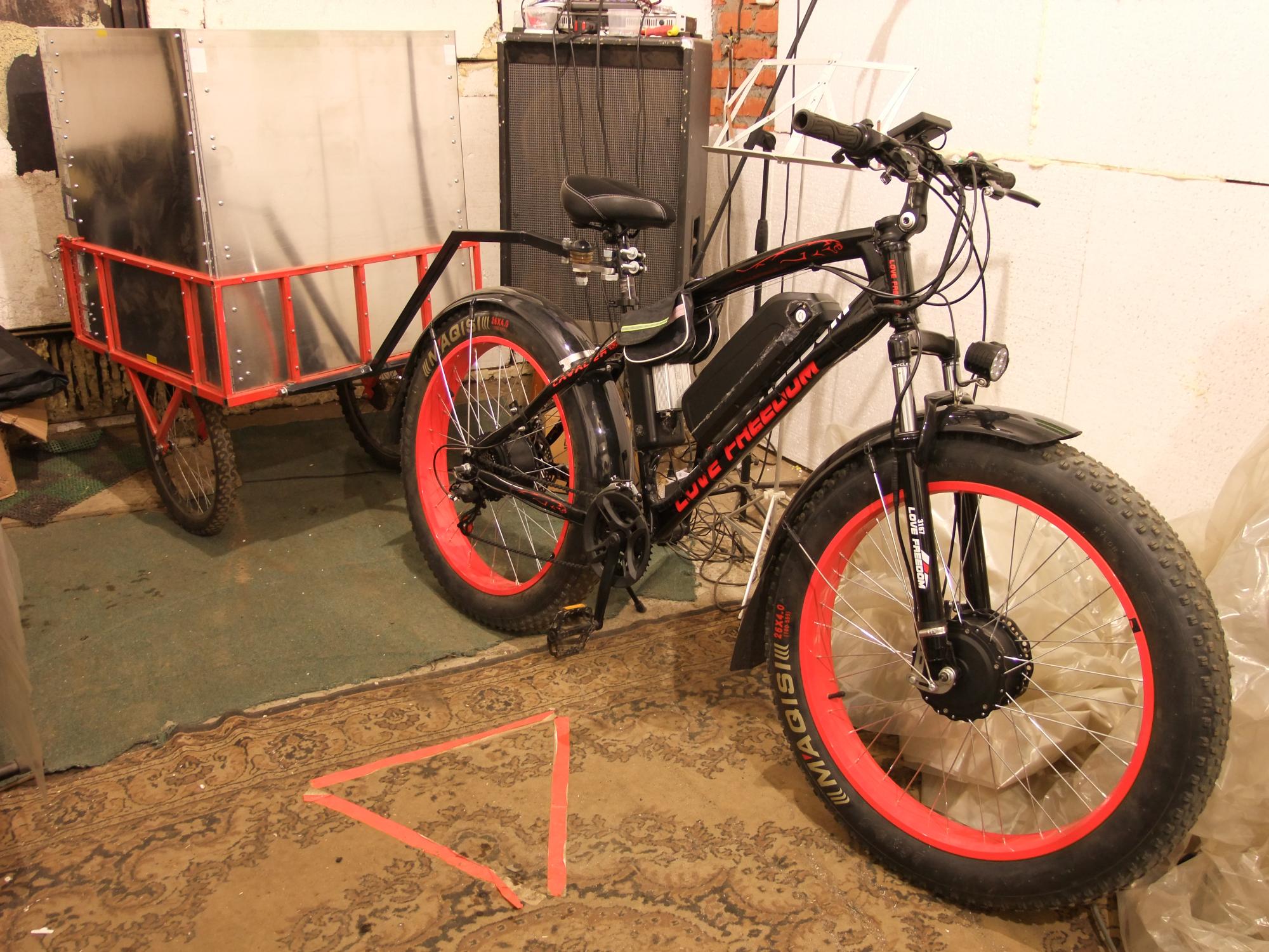

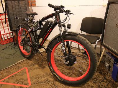

Заново фоткать пока лень) Первые три фотки ОЧЕНЬ старые - это то, что было почти в начале, осенью 2020-го. Четвёртое фото тоже не совсем актуально. Что поменялось относительно четвёртого фото? Прицепа больше нет, багажник с габаритками - как на первых фото, тормоза сейчас полностью другие, оба с 200 мм дисками. С завода у Love Freedom стоят негодные тормоза, которые надо сразу оба поменять, иначе будет очень плохо!

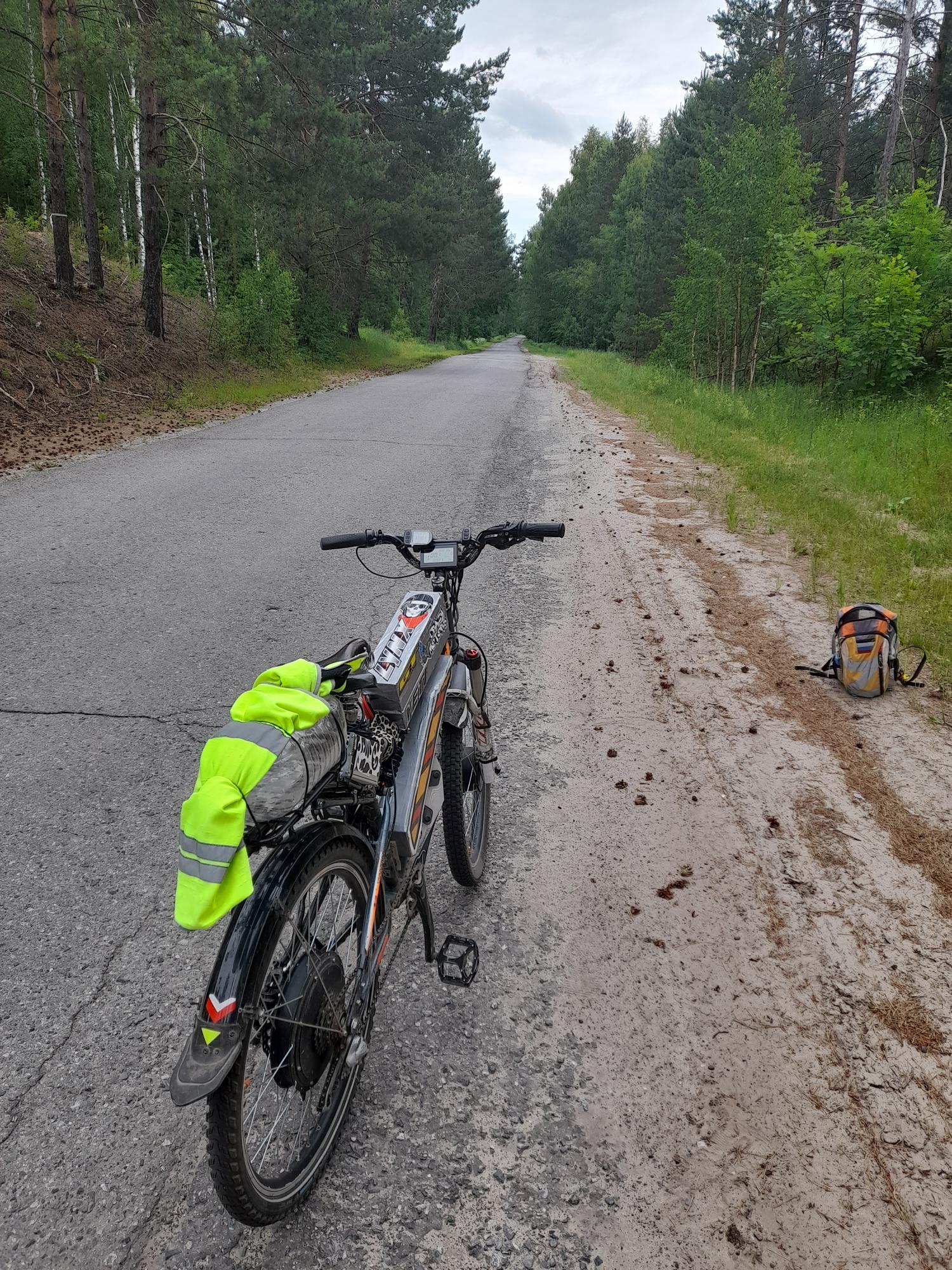

А вот мне в лесу на песке иногда нужен фэтбайк :-)

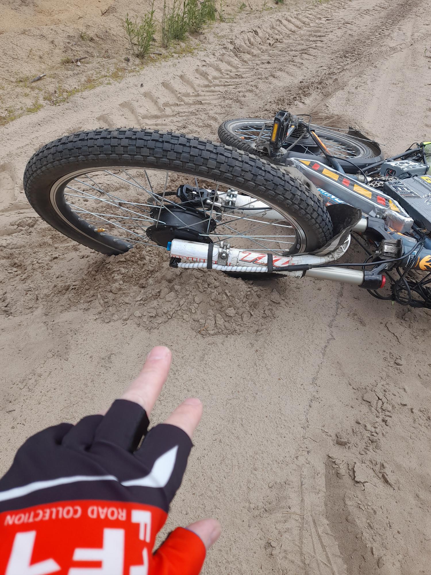

Сегодня по глупости решил проверить , как поеду без переднего привода, так сразу убрался:
Моментально передок зарывается и всё - приехали! :exactly:
Ну а так лесные покатушки самое то:
Немного асфальта тоже не помешает:
Короче не сидите дома и добавляйте к умной теории побольше тупой практики.  :run:
А то много развелось всяких диванных теоретиков. B-)

По дорогам с этими бесконечными колеями и ямами лучше ездить на тяжёлом велосе с толстыми шинами, т. к. он ведёт себя на дороге намного увереннее, устойчивее обычного велосипеда. Ещё широкая, толстая шина меньше в снос уходит. Одна из причин - то, что её можно послабее накачать.
Цитата: Олег Седой от 24 Июнь 2023 в 21:04сначала раму, потом всё остальное. Я тоже так делал
Да, и я когда-то так делал...) Когда я начал собирать свой "Старт-шоссе", из того, что было куплено за дёшево в качестве основы, в хорошем  состоянии была только рама и руль) Остальное всё потихоньку, по детальке 4 года собирал)
Ну, а сейчас пока что поезжу на том, что есть. Только с башингами в вилке разберусь, и будет норм)

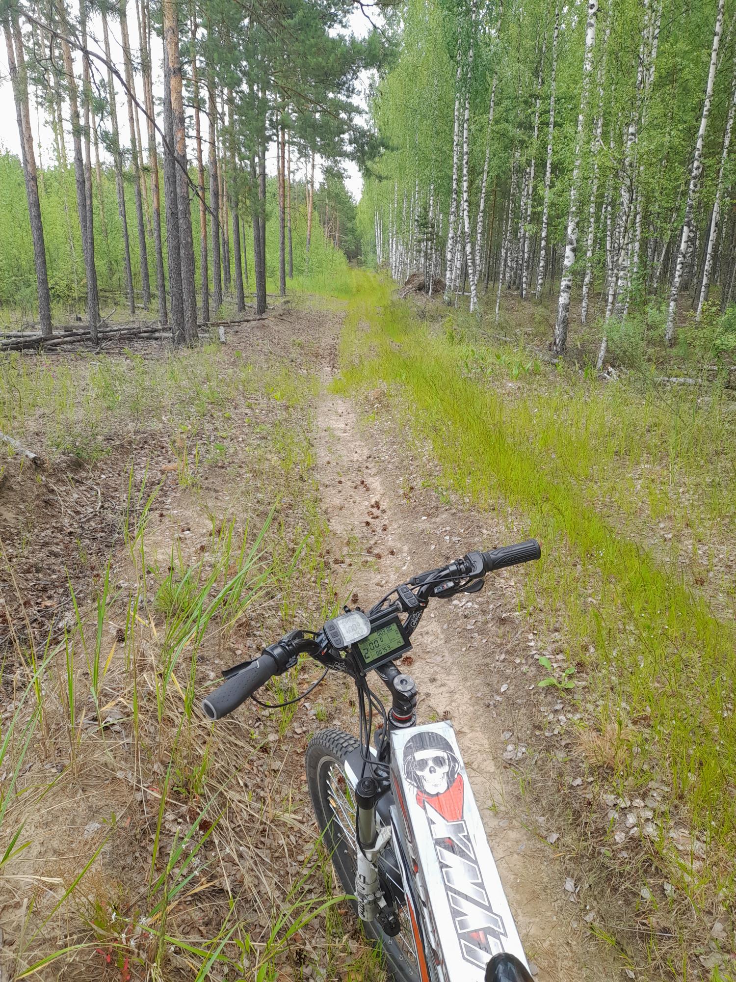

К счастью, это не ашан-байк, всё-таки али-байк классом повыше)) Вилка пружинно-эластомерная. Без пластиковых направляющих (башингов) такая вилка невозможна. Их я менял год назад. Старые были из очень твёрдого пластика, но не очень устойчивого к трению. Стали люфтить. Кстати, запрессованы они были как следует. Токари посовещались и рекомендовали мне в качестве материала капролон графитонаполненный. Сделали из него две пары башингов. Естественно, с запасом, чтобы я потом сам их доточил изнутри. Лепестковый наждачный круг для дрели с зернистостью Р320 вообще не брал этот скользкий материал. Я психанул, купил Р40, прошёлся всего пару раз... И тут оказалось, что правую переточил немного. Левая нога вилки туго зашла, а правая полегче. На ней и начал снова появляться люфт через две недели. Скоро я их поменяю и сделаю уже как следует.
Цитата: Олег Седой от 25 Июнь 2023 в 06:28Вообще вилки для фэтбайка - это большая проблема: хорошие стоят конских денег, а ноунейм смысла нету брать на замену.
Ещё в прошлом году, поняв, что моя вилка не подходит по размерам ни под один стандарт, я искал себе новую вилку для фэта. Ни одной полностью стальной не нашёл, не считая ригидных.
Цитата: Олег Седой от 25 Июнь 2023 в 06:28ты на двуподвесе пробовал ездить когда-нибудь?
Не пробовал. Но сейчас чувствую, что при увеличении скорости мне обязательно потребуется амморт и спереди, и сзади. Даже сейчас не помешал бы.
