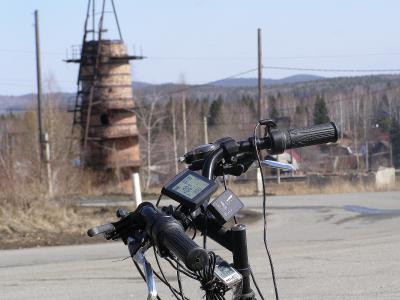

Взята горка, на которой я ни разу не видел поднимающихся на педалях велосипедистов. Ну, ехали, конечно какое то расстояние вверх, однако на макушку выходили пешком. Может и слабаки у нас, в моём городе, не знаю.
Но в комбинированном режиме я её взял таки. Газу до отказу, интенсивно педалируя,  и посматривая на экран, где вливание в мотор скакало от 850 до 980 ватт.
Максимальный уклон 14.1% средний уклон на всём протяжении 620-ти метров 8.7%
На сей раз я проехал на этом аккуме всего 19 км, на педалях только в эту горку, остальные брал исключительно мопедным способом. На прямом коротком участке (а у нас все короткие) скорость составила 45 км/ч при 860вт.
"батарейка" первый сегмент гаснет через километров 6 и до последнего "батарейка" кажет практически полный аккум. После отключения мотора, минут через 25 я включил мотор.
При выезде из дома у меня было 53.1v, а в конце было 51.4v
Вопрос:
1) почему гаснет только один сегмент "батарейки"?
2) Может у меня где то в настройках стоит раннее отключение мотора? Есть ли где такая регулировка? Может быть мотор должен отключаться, скажем, при 50v , а не как у меня, где то в районе 51.1v ?
Поставил на зарядку, и как и в первый раз, зелёная лампочка появилась через 2 часа. Оставил так на сутки. Раза два видел, как с огромными промежутками по времени, включался на 3 сек вентилятор и загоралась красная лампочка зарядки.
Сёдня запланирована поездка только до дачи. Попробую преодолеть подъём протяжённостью 365 метров, со средним углом подъёма 6.% и максимальным 12.1%. Подъём грунтовый, грязный от ручьёв и каменистый.

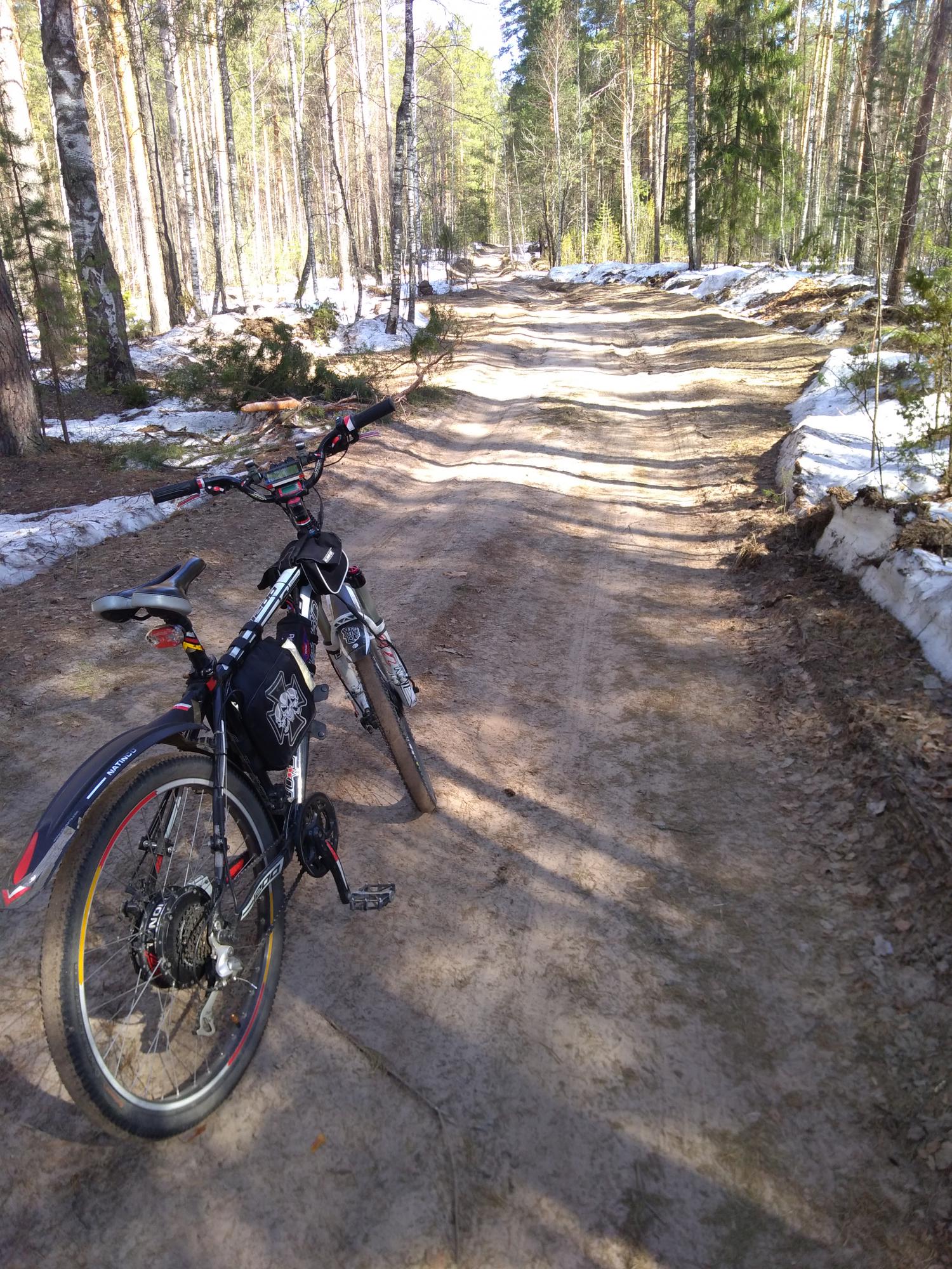

Ну, я наконец-то дожил до своего песка в тайге!
Попробовал где посуше. Охренительно!
Полный привод тащит, как сволочь!
Единственное, что покрышки у меня пока не предназначены для этого: водит из стороны в сторону.
Одну только Ниву встретил в лесу - оно и понятно: простые легковушки туда пока и не суются.
Выводы пока делать рано, но двуконфиг (по сравнению с моноприводом) имеет неоспоримые преимущества по песку, передок не зарывается.
В общем, что хотел, то и получил 😀 , и я счастлив!
