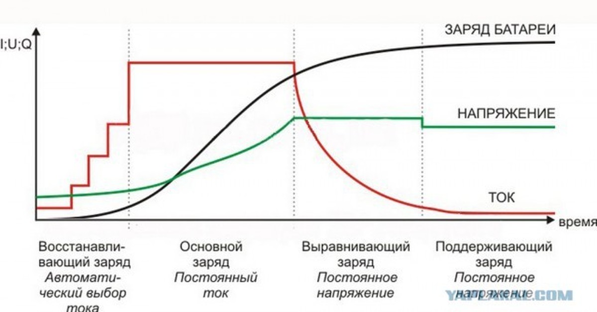

Использование CC/CV подразумевает, что вначале подаётся стабилизированный на некотором уровне ток, во время которого на аккумуляторе растёт напряжение. Как только напряжение поднимается до установленного порога CV, стабилизируется уже оно, а ток естественным образом начинает снижаться. Величины стабилизируемых тока и напряжения могут быть любые в пределах допустимых для заряжаемой батареи. Никто не мешает установить 3.9В, при этом аккумулятор так же зарядится до них по этому алгоритму, но в итоге его уровень заряда будет около 70%.

Цитата: tmiaer от 15 Апр. 2019 в 17:02Использование CC/CV подразумевает, что вначале подаётся стабилизированный на некотором уровне ток, во время которого на аккумуляторе растёт напряжение. Как только напряжение поднимается до установленного порога CV, стабилизируется уже оно, а ток естественным образом начинает снижаться.
Поясните, пожалуйста, что дает такой хитромудрый алгоритм зарядки - время жизни, ускорение зарядки, или что?
Чем будет хуже, если заряжать Li-ion стабилизированным напряжением 3.9 Вольта через балластный резистор?
Возможно,  лучше (утверждать не берусь) заменить балластный резистор стабилизатором фиксированного тока.
Ток заряда в этом случае в начале процесса тоже  будет большим, но в затем, по мере заряда и приближения к 3.9 В,  будет уменьшаться и придет к нулю.
Причем, в случае использования балластного резистора снижения тока будет плавным, а со стабилизатором тока - резким.
То, что это номинальный алгоритм заряда лития в принципе.

Вот поэтому и дольше, стабилизатор тока позволяет минимизировать время заряда. Если это не является определяющим фактором - резистор прекрасно подойдёт.

[user]Саахов[/user], я бы не назвал его сложным.
Какой по вашему проще? Резистор? Да, проще. Но чем он хуже полноценного CC/CV, я уже сказал.
Заряд постоянным напряжением без ограничения тока? Плохо, слишком большой ток будет в начале. Да и по сути это тот же метод с резистором, только очень маленьким, в роли которого выступают сопротивления проводов, источника и внутреннее сопротивление самого элемента.
Заряд постоянным током без режима стабилизации напряжения? Можно. Но в любом случае нужна схема отсечки по напряжению. В этом случае аккумулятор всегда будет недозаряжен. Плюс снижение надёжности и безопасности: одна точка отказа - схема отсечки. А в случае с CV дополнительной мерой является сам источник питания, который по умолчанию в исправном виде не должен выдавать напряжение выше положенного. И ведь снова это вариация метода с резистором. Любой реальный источник постоянного тока - это источник напряжения, который имеет напряжение сильно выше нужного, а ток ограничивается резистором или линейным регулятором.
В случае же импульсного блока питания нет никакой принципиальной разницы, заводить отрицательную обратную связь от напряжения выхода или от напряжения падения на шунте (т.е. тока). Или оттуда и оттуда одновременно.
Если для вас всё это сложно, сравните с алгоритмами быстрого заряда никеля, например. Где для определения окончания заряда необходимо считать вторую производную от напряжения.
Или свинец, который CC/CV переваривает не очень и больше любит всякие хитровыделанные импульсные методы заряда.
