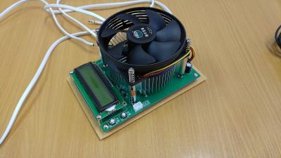

Цитата: Vova_n от 08 Дек. 2018 в 03:27Купите уже вещь себе опробованную людьми, да бы иметь точные данные.
Я себе недавно именно такую заказал. Да и продавца "Good Idea store" хвалят. Что в этой нагрузке понравилось:
1. Настройки и результаты измерений сохраняются даже при отключении питания и при отключении от АКБ.
2. Нагрузка может отключаться либо при достижении определенного напряжения, либо по прошествии интервала времени, либо по комбинации этих отсечек(смотря что наступит раньше)
3. Вентилятор "умный" - включается, охлаждает и отключается.
4. ПО. Этот пункт не опробовал, тот еще был квест скачать программу с китайского обменника Байду:-)

Цитата: Badass от 10 Дек. 2018 в 19:03Я себе недавно именно такую заказал.
Сколько у вас пунктов в меню?
Badass

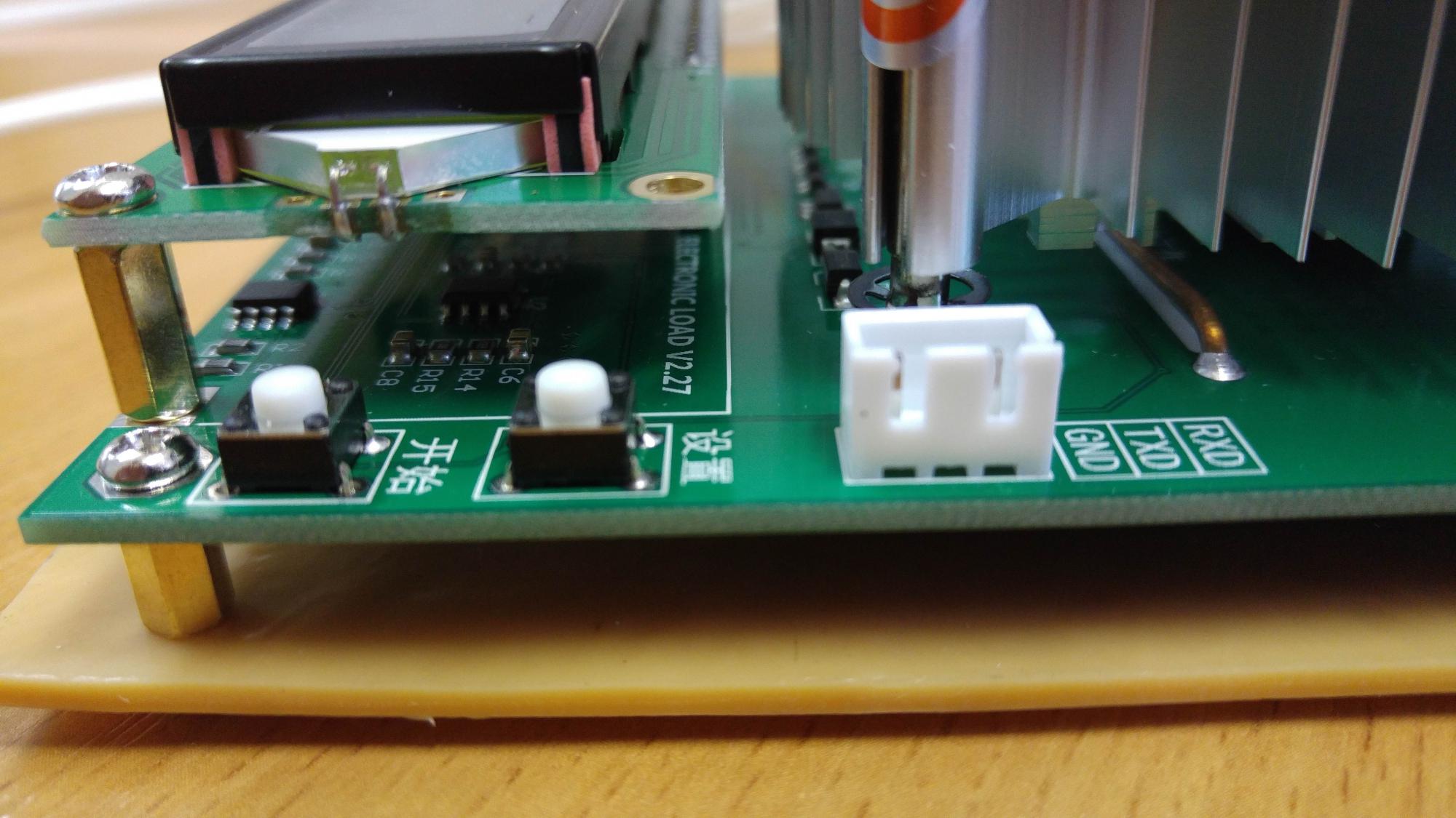

В меню настроек 5 пунктов. Помимо установки напряжения отсечки, времени разряда, параметров яркости экрана, вкл/откл динамика, добавилась настройка скорости порта для связи с ПК
ЗУ: Бережок V1 / Автоэлектрика Т-1012А / BL1204
serggio
[user]Badass[/user], есть такая же нагрузка, в которой больше пунктов. Там еще интервал логирования ставиться. А в этой порт на выход молчит

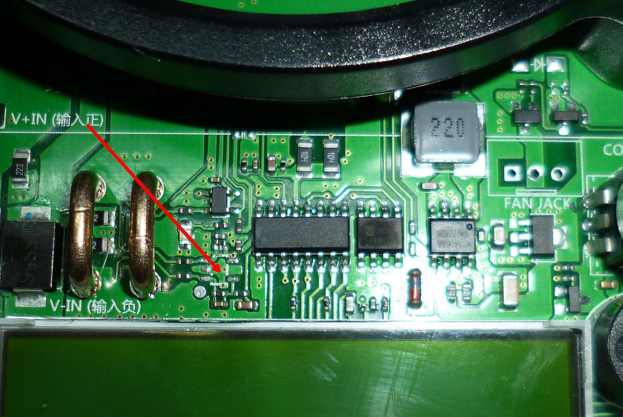

товарищи помогите опознать 5 ногую деталь на разрядке с 2 мя ручками которая грубая и точная регулировка.
Выгорела собака на корпусе с трудом что то читается 321 или что то вроде того. что это ?
ЗУС7/ЗУС5/ЗУС4/Вымпел/BL1204/Бережок7/Бережок40
Григорий Сергеевич
Здравствуйте. Возможно это LM321

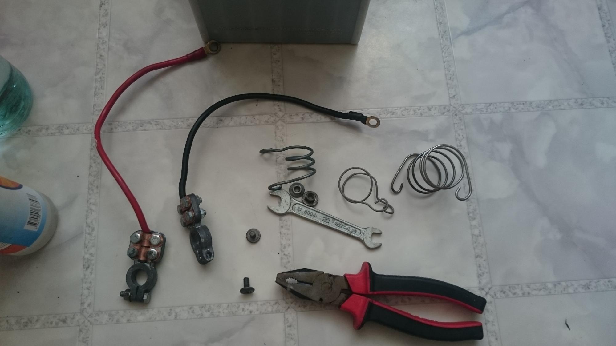

xeus
Цитата: Askold от 07 Янв. 2019 в 07:55Вопрос- как отследить достаточность заряда?
Делайте паузу часов 8 и смотрите напряжение. Если есть вилка нагрузочная можно ей тыкнуть.
Если под руками ничего нет можно самим сделать нагрузачную вилку из присадочного прутка ESAB OK Tigrod 308L для сварки, стоит 20руб:
Ток присадочного  прутка 308L разной длинны:
                            2.4мм х 300 мм - 200А
                            2.4мм х 1000 мм - 100А
[b-b]Замер АКБ:[/b-b]
Если купите именно такую проволоку токовые клещи не нужны. Проволока выпускается довольно одинаковая и ток будет не сильно различаться от замеренного мной.

Цитата: xeus от 07 Янв. 2019 в 08:50Ток присадочного  прутка 308L разной длинны:
можно таким образом и разрядник соорудить на 12А ?
