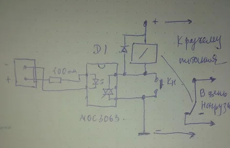

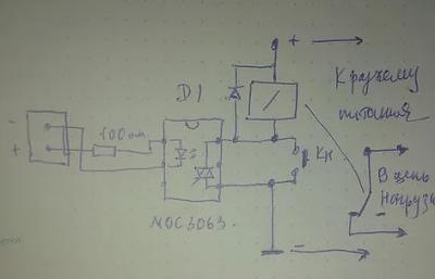

   Реле использовал  от старых автосигнализаций, которых валяется достаточно у автоэлектриков. И кнопки миниатюрные в основном нормально разомкнутые, поэтому схемку переделал, вместо разрыва цепи обмотки для сброса подключил кнопку параллельно симистору,  при замыкании ток через симистор падает до нуля и он выключается, если конечно напряжение на управляющем разъеме отсутствует и оптрон закрыт, (светодиод оптрона не  светится).  Т.е. если АКБ отдохнула и НРЦ повысился, то можно кнопкой перезапустить и продолжить разряд, чтобы посмотреть что же еще осталось в батарее. Но это чисто для любопытства.  Обмотка у этих реле довольно высокоомная и ток потребления при 12 вольтах примерно 10-13 ма всего. Так что можно запитать от цепей питания прибора,  прямо на разъеме снизу платы. После подключения батареи на разряд ,процесс запускаем этой кнопкой.
дополнение:  с МОС3043 не хватает тока управления, так что только МОС3063.

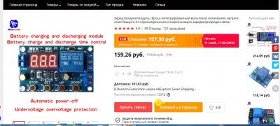

Для ленивых: модуль контроля заряда/разряда
https://s.click.aliexpress.com/e/nUkqaXHm может кому пригодится.

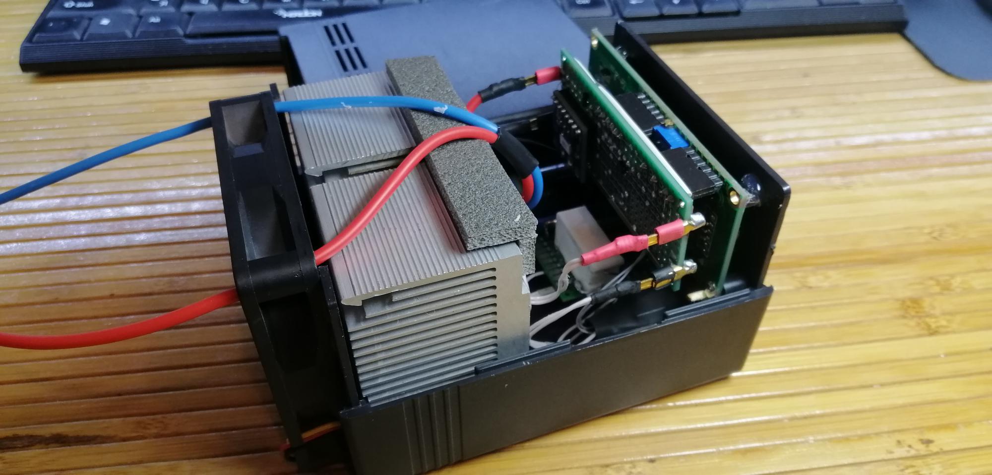

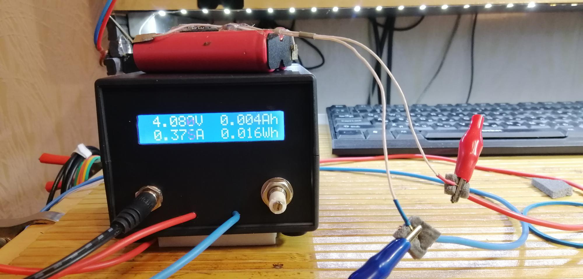

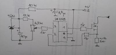

Ранее я писал про "показомер" и вот закончил сборку электронной нагрузки для которой он предназначался.
Схема самой нагрузки очень простая но работает вполне прилично.
Переменный резистор нужно брать многооборотный.
С указанными номиналами ток нагрузки регулируется 0 - 6 Ампер.
В собранном виде выглядит так.
Эта нагрузка подойдет для разных аккумуляторов.
Если нужно будет бОльшая мощность, то можно задействовать второй канал ОУ и добавить еще один транзистор.
В моем варианте нагрузка вполне выдержит 100 Ватт.
xeus
[user]реношник[/user], 4хпроводное подключение поддерживает?
реношник
Это как ?
Отдельно на замер и отдельно на нагрузку ?
реношник
Цитата: xeus от 08 Нояб. 2019 в 11:40
[user]реношник[/user], да. Самый лучший способ.
Теоретически это можно сделать, кинуть еще один провод на вход АЦП, для напряжения АКБ.
Можно попробовать программно сделать компенсацию потери.
xeus
[user]реношник[/user], программно конечно тоже не плохо, но оно будет настроено для одного сопротивления провода/контакта.
На другом контакте поправка уже будет не та.
реношник
Это было как вариант.
В этом девайсе можно просто добавить еще два провода.
Паяка
[user]реношник[/user], на втором ОУ можно построить дифференциальный усилитель для 4-проводного подключения.
